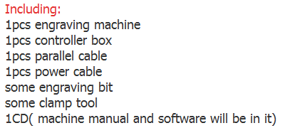

Irgendwie fehlen mir bei den Bildern von eBay die Schrittmotoren ...
Sind die nun dabei oder nicht?
Aus der Beschreibung geht das irgendwie nicht hervor.

von ... (Gast)
Wenn man davon ausgeht, dass die Beschreibung des Artikels bei eBay
bindend ist, nein. Siehe Bild. Copy/paste ging nicht, da er die
Beschreibung als Bild eingesetzt hat....
Naja, was ist "1pcs engraving machine"?
Das ist so ... sehr ausführlich.
von 123 (Gast)
Auf dem ersten Bild sind 3 Stepper zu sehen ...
von ... (Gast)
Ja, aber die tauchen in der Liste dann nicht mehr auf. Auch alle Bilder
der "engraving machine" sind ohne Motoren. Da wäre ich vorsichtig und
würde vor dem Kauf erst mal beim Verkäufer nachfragen. Weil eBay geht
bei Reklamationen nur nach der Beschreibung und den Bildern. In der
Beschreibung steht nirgendwo was von den Motoren.

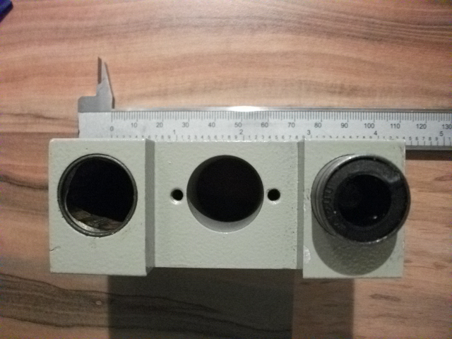

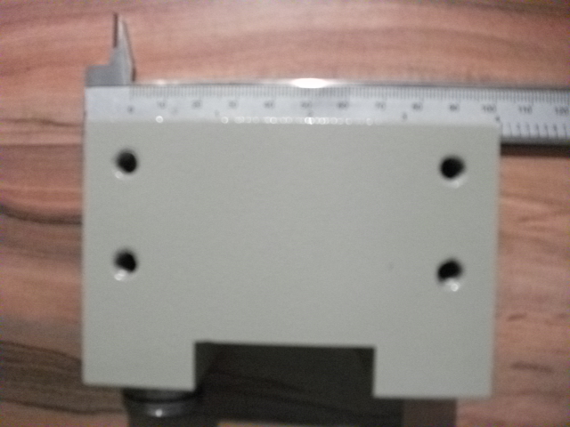

von Samuel (Gast)
Weiß jemand zufällig die Enzelteile bezeichnung
suche Ersatzteil für meine 3020
Lagerblock für Gewindespindel der Z Achse siehe Bild
Bei Eba* oder Al*express bin ich nicht fündig geworden.
Vielen dank im Voraus.
