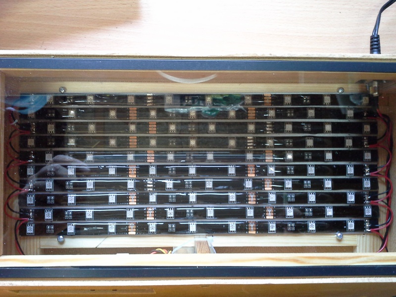

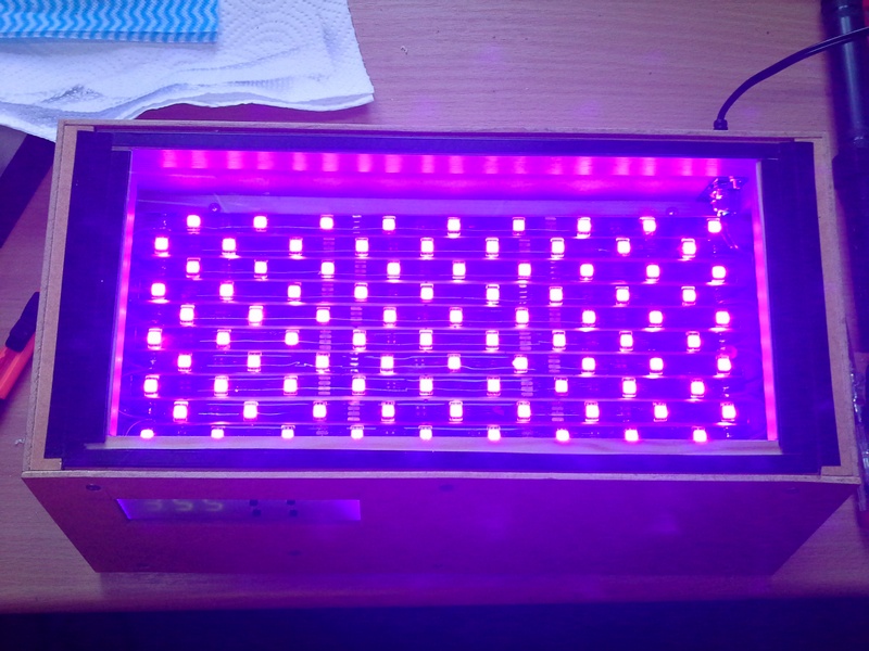

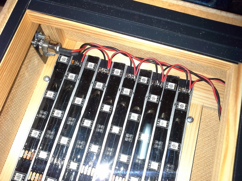

10 Jahre habe ich mit einem Belichter mit 2 UV-Röhren gearbeitet. In der Zeit hat die Leistung der Röhren merklich nachgelassen, auch war ich mit der Ausleuchtung in der Mitte, also dem Bereich zwischen den Röhren nicht wirklich zufrieden. Im OBI ist mir ein Set mit 5m langen UV-LED-Streifen in die Hände gefallen. Dazu gibts ein Steckernetzteil 12V 36W, eine Fernbedienung und ein Steuerteil zum Dimmen. Die FB und der Dimmer werden nicht benutzt. Das Set kostet 23 Eur. Also die alten Röhren und die Zündelektronik raus, die Zeitschaltuhr kann drin bleiben. Den LED-Streifen in 30cm lange Stücke geschnitten und auf eine Aluplatte geklebt (nicht alles). Die Streifen parallelgeschalten und eine Buchse für die 12V-Versorgung angebracht. Funktioniert einwandfrei, kein Vorheizen mehr, die Belichtungszeit hat sich halbiert, ist also mindestens so gut wie die Röhren im Originalzustand, und die Ausleuchtung ist sehr schön gleichmäßig über die ganze Fläche. Die Länge ergab sich durch die ursprünglichen UV-Röhren. Natürlich kann man auch 20x10cm oder andere Abmaße realisieren. Jaja, ich weiss, ich hätte die Bilder vor dem Anbringen der Deckscheibe (einfaches Bilderrahmenglas) machen sollen. Btw: Wer Zeit hat, sollte den LED-Streifen auspacken und 2-3 Tage staubfrei liegen lassen, damit das Silikon nicht mehr so klebt.

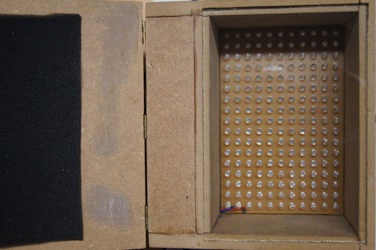

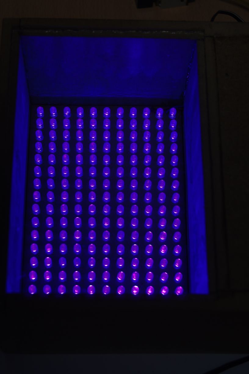

UV-LED-Stripes, gute Idee. Ich habe noch 187 UV-LEDs mit der Hand eingelötet. Ist allerdings schon 3 oder 4 Jahre her. Belichtungszeit 3 Minuten. Reinhard
