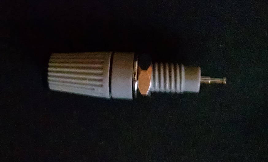

ich habe hier eine 4mm Polklemme mit einer Art Steckanschluss hinten,
weiß jemand was da dran soll? Sieht aus als würde man da eine
entsprechende Buchse o.ä. einstecken können...
Danke,
Jan

Lötanschluss
von sven (Gast)
Litze lang abisolieren umwickeln und fest löten.

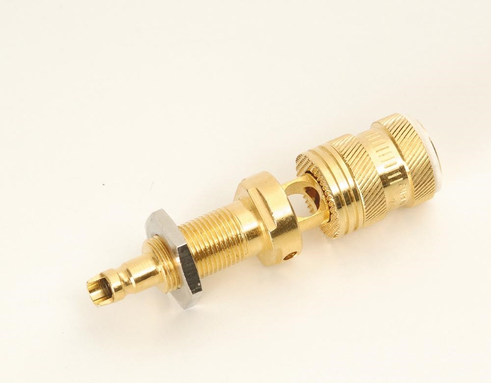

von Jan (Gast)
Sicher? Lötanschluss sieht doch meist aus wie im Bild anbei...
Ist ja auch viel eher zum verlöten geeignet, als dieser seltsame
Stummel???

von Oliver R. (orb)
Reinhard ## schrieb:
> Warum so ein Anschluss?
Weil er einfacher und billiger herzustellen ist?
Weil er nach dem umspritzen mit Plastik nicht wieder ausgebohrt werden
muß?
Weil er auch funktioniert?
Es gibt nach viele andere Lötanschlüsse bei denen Du fragen könntest
'Warum so...', endgültig kann Dir das nur der Hersteller beantworten.

von Georg (Gast)
Schon, der ist üblicher ("Lötkelch"), aber auch schwieriger
herzustellen, der angefragte ist ein einfaches Drehteil. Das mit dem
Drumrumwicklen findet man in alten Geräten wie Dampfradios, ist aber aus
der Mode gekommen, u.a. weil man den Anschluss nur schlecht mit
Schrumpfschlauch schützen kann.
Georg
