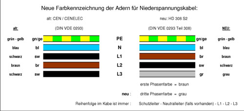

Bist du sicher das es kein Drehstrommotor ist. Schwarz sind die beiden anderen Phasen nach der alten Norm. Siehe hier: http://www.monsterhaus.at/_data/container/container_56/Bild.664_3.jpg

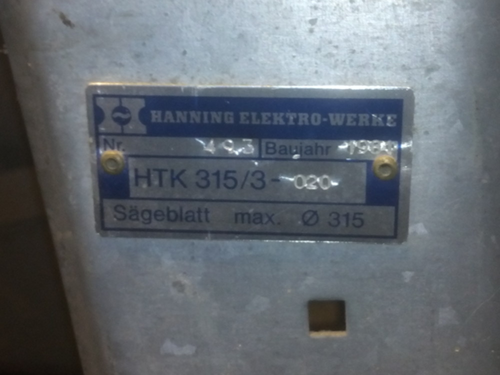

Martin schrieb: > Motorseitig sind vier Anschlüsse (blau, braun, grün/gelb, > zwei Mal schwarz). Es gibt keine feste Zuordnung zwischen Farben und Zweck. Nur für den SL darf offiziell nur gelbgrün genommen werden. Möglicherweise ist bei Dir ja nicht nur der Schalter, sondern auch der Betriebs- kondensator weg. Aber dazu du die verwendete Schaltung feststellen. Als erstes würde vielleicht das Typenschild des Motors weiterhelfen. Gruss Harald

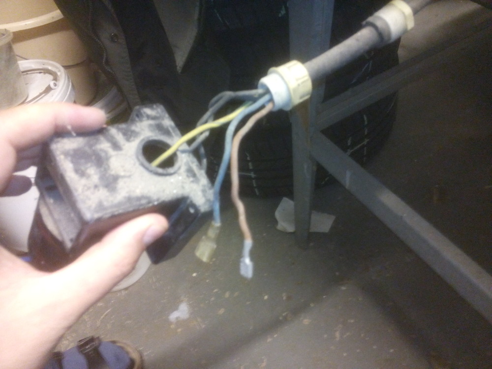

Hallo, anbei zwei Fotos, einmal das Typenschild der Kreissäge und ein Foto, dass die Adern und die nochvorhandene Steckereinheit zeigt. Da muss früher mal der Schalter drin gewesen sein. Vielleicht kann man damit was anfangen. Am Motor finde ich kein Schild, der sitzt aber auch "ungünstig" unter dem Tisch. besten Dank, Martin

Tischkreissägen haben (wenigstens die letzten gut 10 Jahre) eine Bremse, damit das Sägeblatt nicht zu lange nachläuft. Diese werden durch anlegen von Spannung deaktiviert und nach abschalten durch eine Feder angedrückt. Könnte also eventuell auch ein Anschluss für eine Bremse sein. Bei Tischkreissägen ist ein Nullspannungsschalter pflicht. Dieser schaltet ab, sobald keine Spannung mehr anliegt. Dadurch kann die Säge nicht alleine (wieder-)anlaufen wenn z.B. das Kabel eingesteckt wird. Wahllos als Beispiel: http://www.ebay.de/itm/191381839355
Martin schrieb: > Motorseitig sind vier Anschlüsse (blau, braun, grün/gelb, und zwei Mal > schwarz). Irgendwie zähle ich 5. Verzählt oder eine Ader hinzuerfunden?

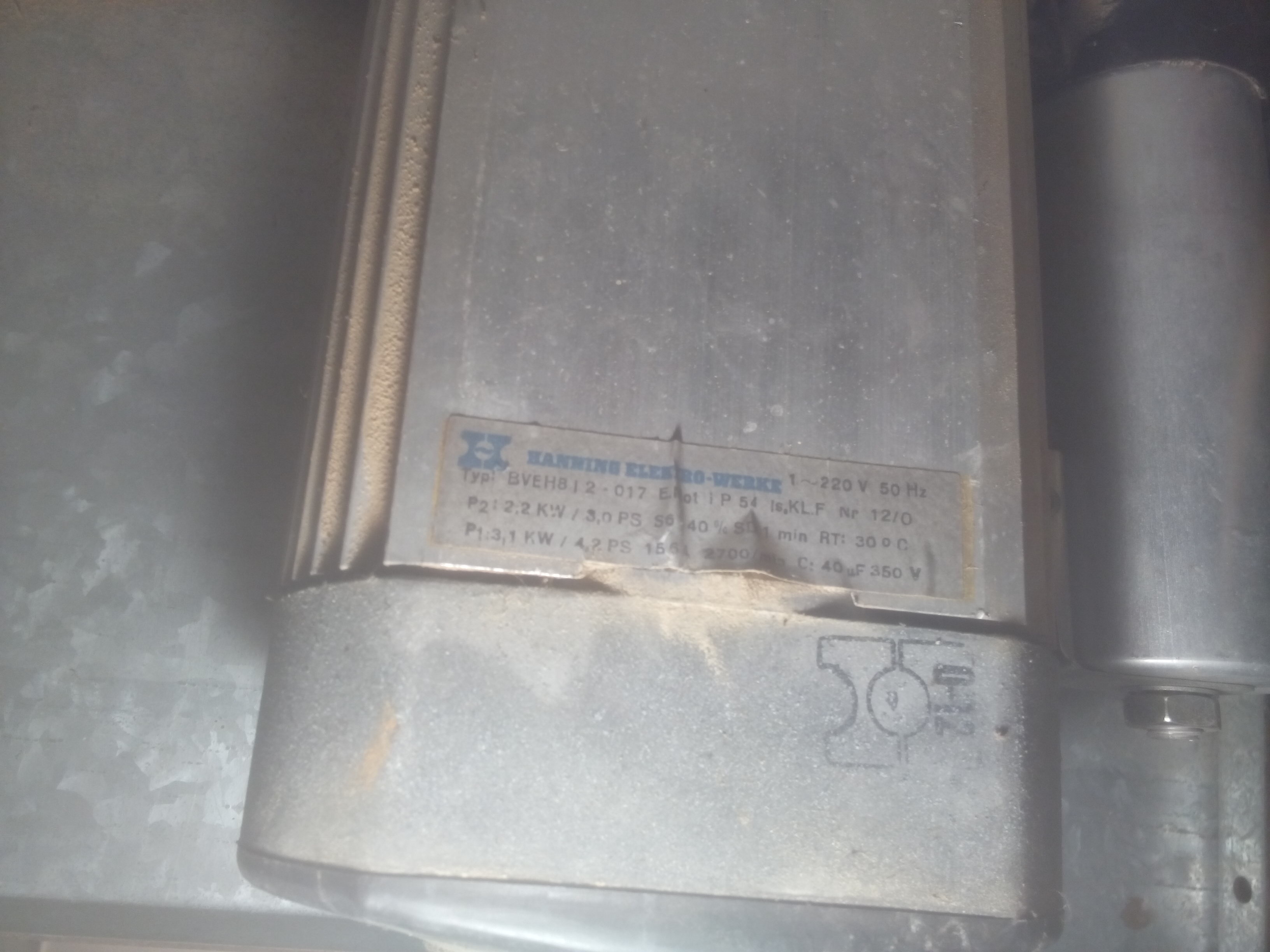

Martin schrieb: > Am Motor finde ich kein Schild, der sitzt aber auch "ungünstig" unter > dem Tisch. Dann solltest du den Motor ausbauen und nachschauen. Irgendwo wird da ein Typschild sein. Oder du schaust mal im Motoranschlusskasten nach.

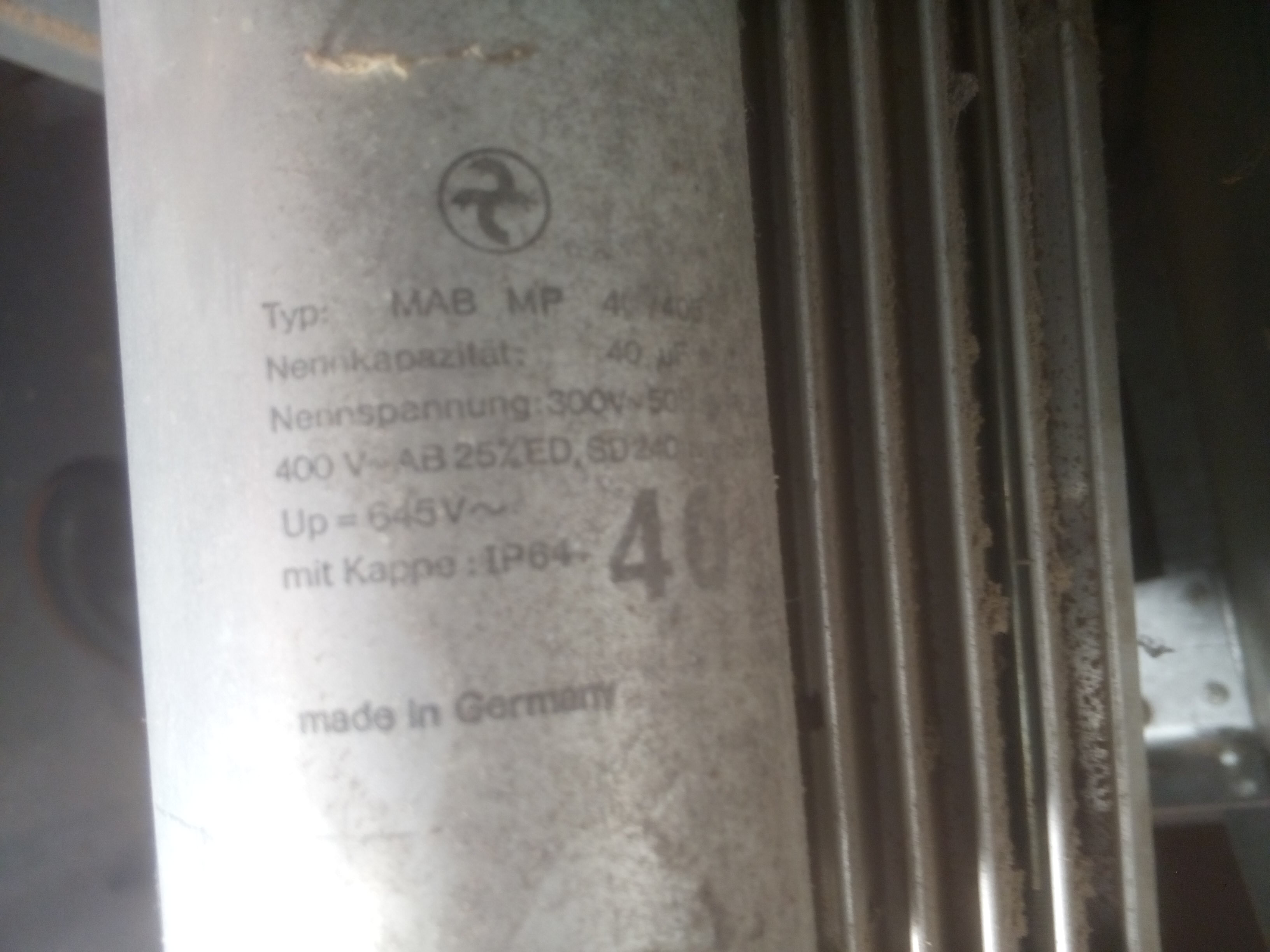

Hallo, ich habe das Typenschild vom Motor fotografiert (s. Anhang). Außerdem ist neben dem Motor noch ein 40µF Kondensator, auch davon ein Foto im Anhang. Besten Danke für eure Mühe
Ist der Kondensator direkt am Motor angeschlossen? Hat der Motor einen Anschlusskasten? Kann man den öffnen und ein Bild davon machen? In dem Bild Beitrag "Re: Kreisäge - welcher Schalter" kann man nicht die Enden der beiden schwarzen Leitungen sehen? Sind die auch mit Steckschuhen versehen?
