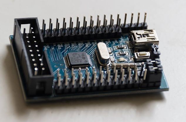

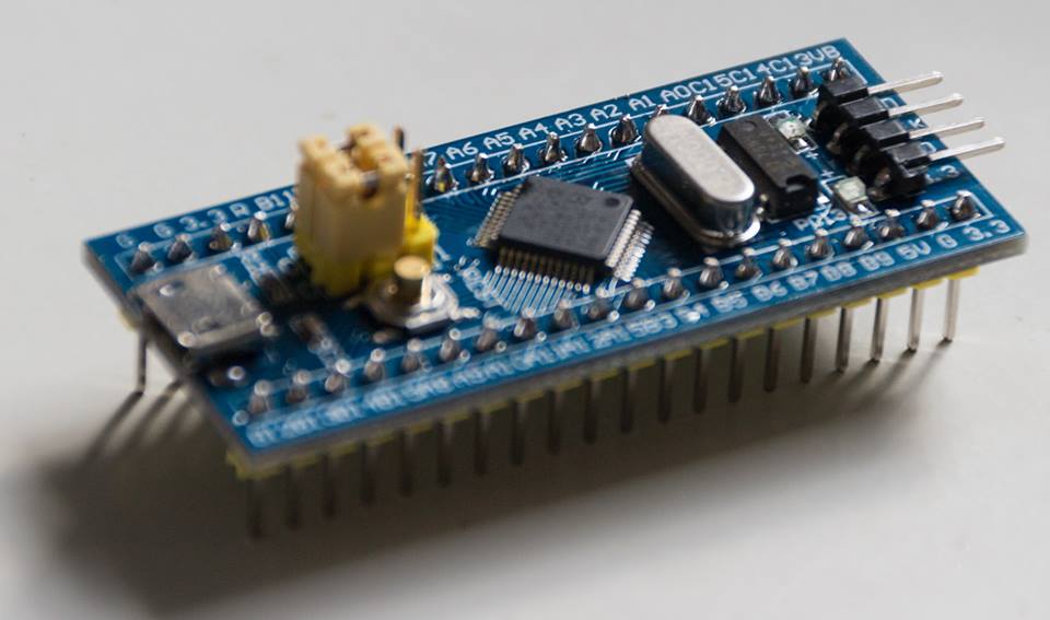

kennt dieses kleine Board irgendjemand hier:
STM32F103C8T6 ARM STM32 Minimum System Development Board Module For
Arduino
http://www.ebay.at/itm/STM32F103C8T6-ARM-STM32-Minimum-System-Development-Board-Module-For-Arduino-/311156408508?pt=LH_DefaultDomain_0&hash=item48725e00bc
Es scheint ziemlich neu zu sein, man findet im Internet nur wenig Infos
dazu (OK, soviel ist ja nicht drauf), aber es erscheint mir praktisch,
da klein und kompakt.
Vor allem würde mich interessieren, wie man den µC programmiert, weil
ein Standard-JTAG-Anschluss nicht vorhanden ist, gegenüber z.B. einem
anderen Board, das nur einen Euro mehr kostet und nur einen Zentimeter
breiter wäre
(http://www.ebay.at/itm/STM32F103C8T6-Evaluation-Board-STM32-ARM-STM32-M3-Cortex-m3-MCU-Kits-JLINK-ULINK-/310708816753?pt=LH_DefaultDomain_0&hash=item4857b04b71).

von Dirk K. (dekoepi)
Und über die serielle Schnittstelle geht's notfalls auch ;)
Das ist eine Abwandlung des Leaflab Maple:
http://leaflabs.com/docs/ide.html
Kann man aber auch wie einen richtigen STM32-ARM programmieren. Etwa mit
Eclipse, ARM-GCC, passender CDT, Standard Peripheral Lib, ...
Das andere Board mit JTAG ist für den Anfang ganz ok, aber billigste
Komponenten verbaut (schlechte Kondensatoren und so). Ist insbesondere
beim ADC nervig.
Besser sind die JM Electron-Boards! Da muss man gegebenenfalls einen
32kHz-Quarz und Kondensatoren nachlöten, aber die USB-Anbindung ist per
Jumper deaktivierbar, die Anschlüsse besser zugänglich (einreihige
Pin-Header), ...

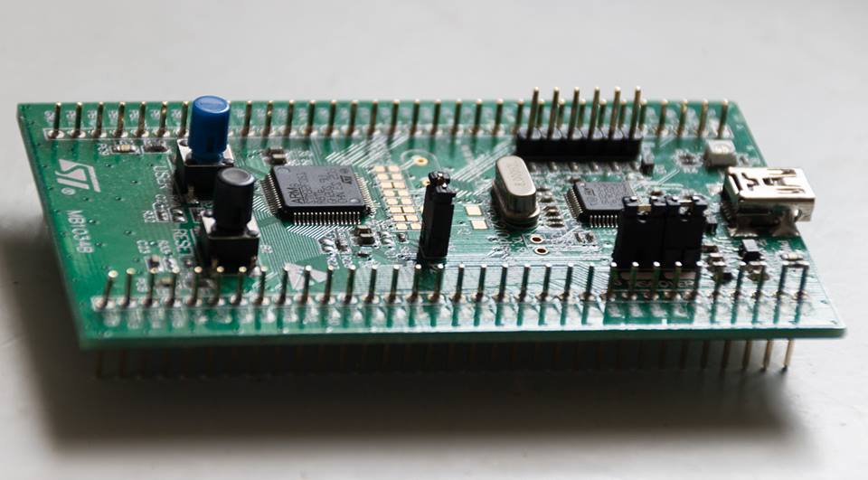

Bin da ganz bei Martin und dummy - zum Einstieg ist eine STM32-Disco
sicherlich die beste Wahl, da dort SWD onboard ist (und sich die Boards
dann für weitere µCs als SWD-Connector nutzen lassen) und die Qualität
der verbauten Komponenten stimmt. Es muss nicht gleich eine F4xx-Disco
sein, kleiner Anfang gelingt auch etwa mit der F0-Disco zu 9 Euro.

von greg (Gast)
ST-Link und viele andere JTAG/SWD-Adapter werden von OpenOCD
unterstützt. Der Bootloader im STM32F103 kann prinzipiell nur UART,
damit macht es keinen Spaß (kein Debugging etc).

von Tom F. (tomfox)
STM32-Interessent schrieb im Beitrag #3891765:
> Arduino
> Ebay-Artikel Nr. 311156408508
Hat schon jemand einen Schalplan für das Board ausfindig gemacht?
Habe den Chinamann angeschrieben, der hat aber seit 1 Woche nicht
geantwortet

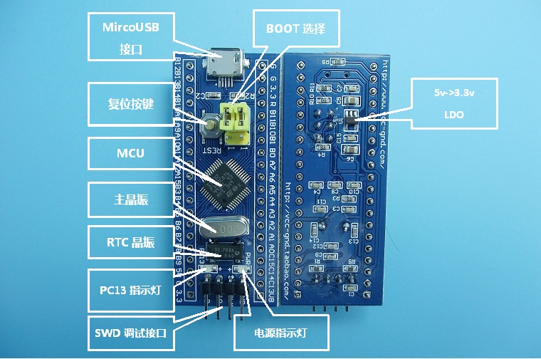

von Daniel R. (sparker)
Leider habe ich noch keinen Schaltplan gefunden!
Aber das kann ich anfügen (ein Poster oben hat das auch schon erwähnt -
das scheint eine ähnliche Version zu sein):
http://static.leaflabs.com/pub/leaflabs/maple-docs/latest/hardware/maple-mini.html
Gestern ist auch das ST-Link V2 angekommen.
Nach einem Firmwareupdate (über das STM32 STLink-Utility) habe ich
gleich ein LED-Blink-Testprogramm getippt und gestartet.
Funktioniert hervorragend - und auch das Debugging ist im Coocox
komfortabel ohne gröbere wahrnehmbare Delays möglich.
Sehr schön, wenn ich so zurückdenke, wie ich mit 8-Bit PICs vor Jahren
begonnen habe, und jetzt...
- gibt es endlich DMA :-), bei den 8/16-Bit-PICs war das ja eine
ziemliche Bremse, Sensoren z.B. über I2C ohne DMA auszulesen.
- kriegt man wesentlich bessere ICs fertig auf einer Platine inkl.
Programmer für unter 10 Euro (gut - aus China, aber
Original-Discovery-Boards sind ja auch in diesem Bereich).
Danke nochmals für die Infos!

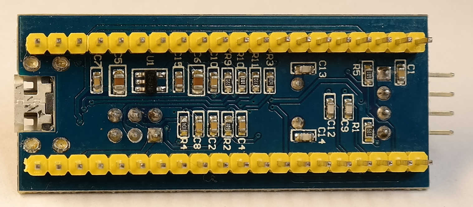

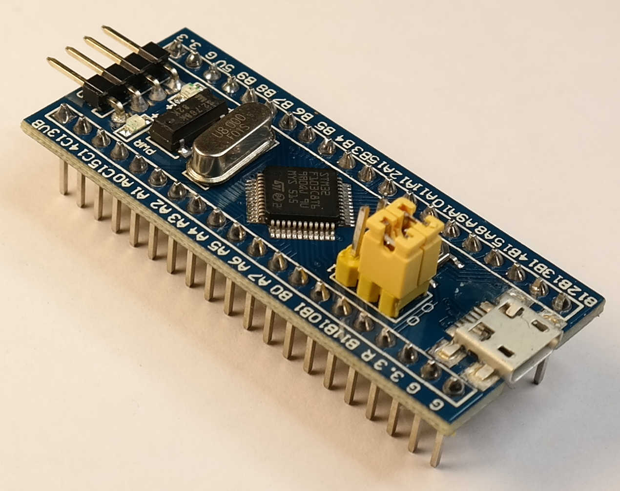

von Eddy C. (chrisi)
Hi, ich benutze auch diese Leiterplatte, ist ein feines kleines Teil.
Im Anhang ein rückwärts entwickelter Schaltplan.
von drama (Gast)
> Teil.
Vielen Dank dafür. Ich habe dieses Board auch für einige private Dinge
in Benutzung.
von Ecki (Gast)
Interessant! Der feste USB pullup R10 war mir schon immer laestig beim
entwickeln von USB-Anwendungen, und R2 sollte wohl auch besser
rausgeschmissen werden (der STM32F103 hat einen internen pullup).
Danke fuer den Schaltplan!

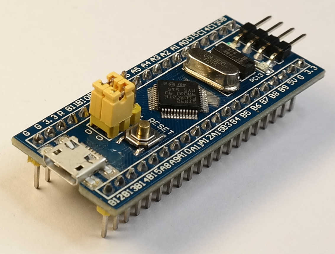

von Hans L. (holzwurm56)
ich habe das Teil mal zum experimentieren als Mapleminiclone gekauft.
Brauch man für den USB Anschluß einen speziellen Treiber? Bei mir kommt
immer die Meldung "Unbekanntes USB Gerät". Hier habe ich auch noch eine
Beitrag gefunden zur Programmierung über die serielle Schnittstelle.
http://www.rogerclark.net/stm32f103-and-maple-maple-mini-with-arduino-1-5-x-ide/
MfG
Hans
Liste dir mal die unbekannten USB-Geräte auf. Vid&Pid 0000:0000 sind zu
recht unbekannt. Die musst du im Programm setzen.

von Torsten C. (tcurdt)
Ich habe jetzt auch auch so einen hier (STM32F103C8T6)
 https://www.mikrocontroller.net/attachment/273587/2.jpg
vor mir liegen. Außerdem hab ich mir auch einen ST-Link V2 besorgt.
Installiert habe bisher die "stlink" tools - jetzt fangen die Fragen
erst so richtig an.
Diese Video scheinen erst einmal hilfreich um mit Arduino zu starten:
https://www.youtube.com/watch?v=Ze6q6NidS5w
https://www.youtube.com/watch?v=G_RF0a0hrak
Aber was sollen die beiden Jumper?
Boot0 und Boot1 - was machen die?
Und warum per Serial programmieren?
Kann man auch per USB programmieren?
Für ST-Link nehme mal an
  Board     ST-Link
  DIO   <-> SWDIO
  GND   <-> GND
  DCLK  <-> SWCLK
  3.3V  <-> 3.3V
und dann sollte "st-util" was finden?

von Andreas R. (daybyter)
Per USB kannst Du nur programmieren, wenn Du nen Bootloader drauf hast,
der das unterstützt. Die meisten stm32 kommen wohl ohne diese Funktion.
Du kannst aber z.B. den stm32duino Bootloader drauf machen. Der kann das
z.B.
Beitrag "STM32 Boot0 / 1"
http://www.phreakmonkey.com/2015/08/programming-generic-stm32f103c-board-in.html
    Run mode:  Both jumpers at "0"
    Program Mode: Jumper 0 (top) at "1"

Das Board lässt sich, nehme ich mal an, ganz  normal mit ST-Link und ST
Visual Develop nebst passendem Compiler programmieren?
von Ben W. (ben_w)
mit ST-Link stimmt
aber das Visual Devlop ist doch nur fpr ST8 und nicht STM32 Conrtoller
gedacht.
Aber wenn du eine IDE suchst, hier wiki sind sehr viele aufgelistet.
von bianchifan (Gast)
Tony schrieb:
> Der USB-Pullup R10 ist auf der Platine mit 10k vorhanden. Müsste der
> nicht laut Spezifikation für USB2.0 nur 1k5 haben? Funktioniert es auch
> mit den 10k?
Bei mir nicht, ich hab' 2k2 drauf gelötet, passt.
So wie ich meine Arduinos über USBASP progge muss bei den MInimum System
Boards ein ST-Link herhalten.
Allerdings musst Du entscheiden, ob Du den Bootloader nutzen möchtest
oder nicht, im normalen Betriebsmodus über die "STM32duino"-IDE wird der
Bootloader bei der Auswahl "ST-Link" als Programmiergeträt
überschrieben.
Die Installation des ST-Link Flash-Utilitys von STM für ist nie
verkehrt.
