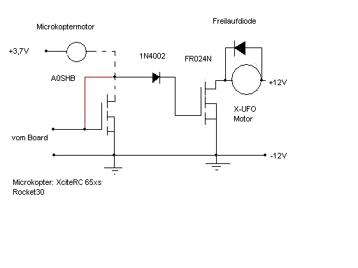

Ich habe einen Microquadrokopter (Ges.Gew. 21Gramm) Stromquelle: 3,7V
Lilo und möchte mit dieser
Steuerelektronik ein X-UFO (Ges.Gew. um die 450Gramm)Stromquelle 12V
NiMh, betreiben.
Beide haben normale DC-Motoren (keine Brushless).
Ein X-UFO-Motor zieht ca. 1,6A, ich habe einen 2A-Transistor versucht,
dieser brannte durch - na gut - nehme ich eben 25A Mosfets,
die brannten auch durch.
Ich habe den Mosfet einmal direkt an Masse und Drain vom Microkopter
angeschlossen und einmal Masse und Gate vom Microkopter angezapft.
Resultat: egal welche Anschlussart ich nehme - trotz Kühlfahne
brennheiss und kaputt.
Zum 25A Gate habe ich zur Sicherheit eine N4002 zwischengeschaltet.
Der Motor den ich betreiben will hat eine Freilaufdiode.
Die PWM-Frequenz vom Microkopter weiss ich nicht, Oszi habe ich leider
auch nicht.
Der X-UFOmotor, also der größere, ist schon angelaufen und hat auf die
Steuerbefehle der Fernbedienung richtig reagiert.
Plus-Minus-Gate Source-Drain sind richtig angeschlossen,
trotzdem mache ich was falsch.
Fehlen in dieser Schaltung noch Kondis oder Wiederstände???
Bitte um Hilfe, super wäre ein Schaltplan MIT den Werten der einzelnen
Teile.
Lieben Gruß
Georg

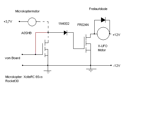

von Georg E. (georgamberg)
Ich bitte höflichst um Vergebung, sollte ich gegen irgendwelche Regeln
Verstossen haben.
Na gut, hier ein Plan nach dem ich vorgegangen bin.
Die rote Verbindungslinie war der zweite Versuch, natürlich habe ich
beim zweiten Versuch die Verbindung: Drain A0SHB zu N4002 getrennt,
den Motor vom Microkopter habe ich schon vorher ausgebaut,
(strichlierte Linie).
von Michael M. (eos400dman)
Die Diode leitet so rum und überbrückt den Motor (bis auf Uf = 0,7V bei
Si).
Dann liegen 23.7V (wenn es wirklich -12V sind) am MOSFET bei einem sehr
hohen Strom.
Gruß Michael

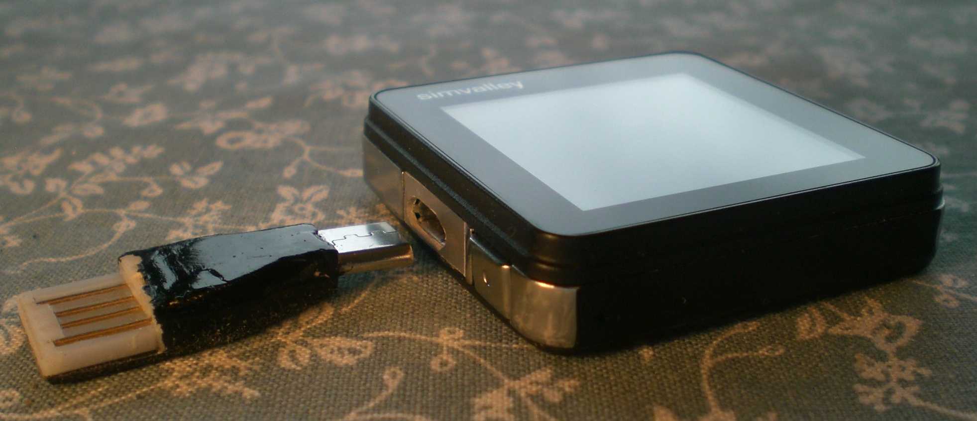

Ich denke es IST das weltweit kleinste Handy mit SIMkarte (9mm
dick)oder?
(siehe Photo)(nichts neu entwickelt, nur die Bauteile intern anders
Gruppiert, die SIM ist auf die Kontakte reduziert und dazu ein minimicro
Simkartenhalter gebaut)
Welche Diode ist gemeint? Liegt die verkehrt rum?
Ich nehme an es ist die Freilaufdiode gemeint.
Soll ich die weglassen?
Wieso 23,7V???
Es ist ein 12V NiMh-Accu (sollten doch 12v am Motor ankommen oder?).

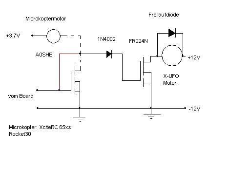

von Georg Engstler (Gast)
Bitte um die grösstmögliche Verzeihung!!
Die Freilaufdiode ist RICHTIG montiert,
aber ich habe sie FALSCH im Plan eingezeichnet.
(hier ist sie korrekt eingezeichnet)
Warum der MOSFET glüht weiss ich noch immer nicht.
Liben Gruß
Georg
von Georg G. (df2au)
Welchen Mosfet Typ 25A setzt du ein? Ein FR024 ist mir nicht bekannt.
Die 1N4002 in der Gate Leitung ist eher kontraproduktiv. Ein Fet will
schnell geschaltet werden. Die Diode verhindert, dass das Gate schnell
ausgeräumt wird.
Ein Fet braucht eine Mindestspannung zwischen Source und Gate, um sauber
zu schalten. Ich bezweifle mal, dass die 3,7V ausreichen (bei dir noch
um 0.7V der Diode verringert).
Ein Fet will schnell geschaltet werden. Kann dein Prozessor die Gate
Kapazität der Endstufe hinreichend schnell umladen?
Die Diode verhindert so doch komplett das entladen des Gates!?
Du hast einmal +12V und einmal -12V eingezeichnet, dann wären es 24V.
Ich vermute deine -12V sollen GND sein.
Viele Grüße Michael

von Matthias X. (current_user)
Die Diode sorgt nur dafür, dass du Ladung auf das Gate bekommst, ein
"Low" deines Controllers kommt aber nicht durch.
Außerdem ist (wie bereits gesagt) eine Mindestspannung zwischen Gate und
Source notwendig. Diese steht im Datenblatt des Transistors. Wenn du
diese nicht erreichst, dann verhält sich der FET wie ein Widerstand.
Deswegen brennt er durch.
Suche mal nach einem Gate-Treiber für den Fet!
Georg Engstler schrieb:
> IRFR024N
So kommen wir dann weiter.
Die Gate/Source Schwellspannung ist 2 bis 4 Volt - aber für 250uA Strom.
Für "richtig" Strom möchte er schon 5,5V mindestens. Das wird also im
besten Fall sehr knapp, eher heiß. In der Meßschaltung des Datenblattes
werden 10V angelegt.
Die Gate/Source Kapazität liegt bei gut 400pF. Da muss dein Prozessor
sich schon anstrengen, das in kurzer Zeit um zu laden. Die Diode ist da
tödlich.
Noch ein Wort zu den Maximalwerten: Du liest das Datenblatt wie ein
Verkäufer des Herstellers. Lies es mal wie ein Mitarbeiter, der
Reklamationen eines Kunden bearbeiten soll. Dann werden die 25A Drain
Strom sehr schnell sehr klein. Aber für deine 2A wird es reichen - wenn
wir hoffen, dass der Anlaufstrom des Motors nicht zu hoch ist.
> Die 1N4002 ist zu langsam und unnötig, nur was ist wenn der MOSFET
> infolge kaputt o.ä. über das Gate mit 12V zurückschlägt - ist die
> Platine Kaputt?!?
Die Diode ist nicht "langsam und unnötig" sondern tödlich.
Und ja, die Platine ist hin, wenn 12V rückwärts auf das Gate kommen.
> Andere, schnellere Diode?
Genauso tödlich. Auch ein Widerstand geht nicht, das Gate muss schnell
ausreichend Spannung bekommen.
> dass heisst, ich komme um einen Treiber nicht herum.
Richtig erkannt.
> Den Strom für den Treiber kann ich ja von der 3,7V Platine nehmen,
> da die kleinen Antriebsmotoren wegfallen, sollte genug "Saft"
> übrigbleiben.
Leider nein. Dein Treiber muss nämlich am Ausgang mindestens 6V, besser
noch 8V oder mehr bereit stellen können. Er kommt also an die 12V
Versorgung.
> Vielleicht könnte ich noch einen Vorschlag
> für einen Treiber bekommen bitte, bitte? Ich weiss nicht welche Werte
> die Teile haben sollten.
Alternativ gibt es auch FETs, die mit kleinen Spannungen am Gate leben
können. Stichwort "Logic level".

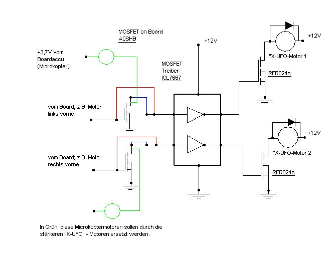

Also habe ich nun MOSFETtreiber besorgt:
ILC7667, vom grossen "C" um leider 4.50/Stk.
Das sollen Dual Power Mosfettreiber sein.
Heisst das ich kann zwei Motoren mit EINEM Treiber unabhängig
voneinander betreiben? Oder stören sich die unterschiedlichen
PWM-Signale im ILC7667?
Soll ich die Blaue oder rote Leitung zum Treiber nehmen?
(bitte Dateianhang anschauen)
Das heisst: vor oder nach dem A0SHB anzapfen?
Fehlen noch eventuelle Kondis außer Stützkondis zwischen +12V und
Ground?
In Grün sind die zu ersetzenden Micromotoren und die Leitungen dazu
gezeichnet, Freilaufdioden kann ich weder am Motor noch auf der Platine
finden.
Liebe Grüße an diejenigen welche ihre Zeit opfern,
und denen helfen die noch nicht so firm sind!!!!!!!!!!!
Georg
Die stören sich nicht
Die rote.
> Ground?
Nein.
STOP!
Ist leider der Flasche Trieber. Der ICL7667 invertiert. D.h. Deine
Motoren werden gleich loslaufen.
Also die Motoren des Originals durch 1KOhm Widerstände ersetzen und
nicht die rote sondern die blaue Variante wählen. Dann passt es wieder.
Doppelt invertiertiert:) Besser machts das nicht, aber daran hab ich
auch schon gedacht.

von Maik M. (myco)
Evtl. kannst du dir das ganze Geraffel sparen. Zum A0SHB den du "on
Board" angibst, passt die Teile-Nr: SI2300, der geht bis 20V und hat bei
VGS = 3,7V ein RDSon von ca. 70mOhm. Das macht bei 1,6A weniger als
200mW die er locker verkraften kann.
Servus Georg (auch Georg)
Jetzt bin ich endlich dazugekommen den Flieger fertigzubauen, mit
Mosfettreiber werden die Mosfet´s auch nicht mehr heiss - (danke für
Eure Tips).
Der ICL7667 invertiert, also habe ich den Ratschlag, die Motoren durch
einen 1k Ohm Wiederstand zu ersetzten befolgt - Ergebniss: die Motoren
liefen bei allerkleinster Gasstellung sofort an, also den Wiederstand
der Motoren gemessen: 1,6 Ohm, ausprobieren verschiedener Wiederstände
ergaben: zwischen 10 Ohm und 100 Ohm ein gutes Ergebniss, also setzte
ich 56 Ohm SMD ein:
die Gasannahme funktioniert annähernd linear.
Laut Datenblatt vom ICL7667, habe ich noch 1x 4,7uF Tantal und 0,1uF
Keramik von +12V gegen Ground geschalten.
Jetzt kommt´s:
Ich habe vorher zur Probe ein Motorenpaar (der ICL7667 ist ein
Dualtreiber) "fliegend" zusammengelötet: Gas geben und auf 30% halten -
ein Motor wird schneller bis zur Volllast der andere Motor wird
langsamer bis zum Stillstand. Ich dachte mir da sind Induktivitäten
und/oder wilde Kapazitäten störend, nach einem sauberen Zusammenbau mit
kürzesten Leitungen und guten Grounding wird es funktionieren - leider
nein - pro Motorenpaar wird einer schneller und der andere langsamer
(sind ja jetzt zwei mal ICL7667). Was passiert da???
Ähhh, jetzt ist wieder einmal die Ratlosigkeit ein unerwünschter Gast
bei mir.
Singeltreiber verwenden? also einer pro Mosfet und Motor?
Ein Tip von Euch welche Treiber ich kaufen soll?
Viiiiel Bitte und Danke:
Euer Georg vom Berg
