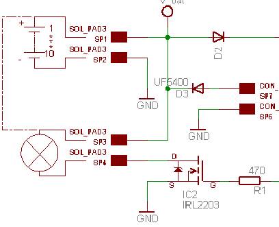

Lampe zwischen GND und source kann nicht funktionieren, da sich der Fet
dann selber die
Gate-Source Spannung abschnürt und die Lampe bleibt
dunkel.
Source muß an GND, und die Lampe zwischen Drain und
24V.
Vom Gate zum Prozessorport keinen Widerstand. Bestenfalls einen 100K Ohm
zwischen Gate und GND, damit bei offenem Gate das Gate entlagen wird.
Pull up am Prozessor deaktivieren und mit
Push-Pull Ausgang betreiben.
Achtung: High Pegel schaltet die Lampe ein, Low Pegel die Lampe aus.

von Werner (Gast)
Ich setze einen IRL2203 ein. Der kann ungekühlt locker mit 5 A umgehen.
Das Gate wird nur über 470 Ohm mit nem Ausgang des AVR verbunden. Die
Lampe hängt zwischen Plus und Drain.
mfg
  Werner
