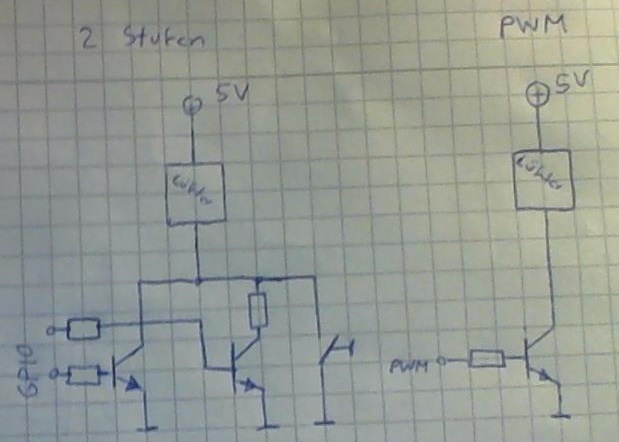

Hi zusammen, ich versuche mich einer vernünftige Schaltung über eine zwei Stufige Lüftersteuerung für den Raspberry PI zu machen. Habe dazu zuerst auf einem "Brett" so verkabelt und läuft. Gibt es produktive Kritik am Schaltplan? - was würdet Ihr ändern bzw. besser machen? Besten Dank im Voraus Stoffl
Wieso nicht über eine PwM stufenlos Regeln? Braucht auch nur einen Logik Level FET.
Die Diode ist falschrum eingezeichnet. Läuft der Lüfter schnell genug? Wenn nicht, die Transistoren zwischen OUT- und GND. Mit logiclevel-Mosfet geht das auch leistungslos.
Christoph P. schrieb: > Gibt es produktive Kritik am Schaltplan? Der rechte Transistor kann nie leitend werden da D3 keinen Basisstrom zulässt, wozu sollte die eigentlich gut sein? Da der Transistor als Emitterfolger arbeitet wirst du am Lüfter nie mehr als 2.7V haben. > was würdet Ihr ändern bzw. > besser machen? Muss der Lüfter Highside geschalten werden oder geht auch Lowside? Wenn Lowside könnte man es so wie im Anhang machen. Beim Transistor könnte man auch bei der PWM Lösung einen Taster parallel Schalten Frank schrieb: > Wieso nicht über eine PwM stufenlos Regeln? Wie kann man mit PWM stufenlos regeln?

Ok, ich gebe zu "stufenlos" war falsch ausgedrückt. Aber im Vergleich zu den 2 Stufen, wirkt eine PWM mit 10 Bit schon fast so.
Helge A. schrieb: > Die Diode ist falschrum eingezeichnet. > Läuft der Lüfter schnell genug? Wenn nicht, die Transistoren zwischen > OUT- und GND. Mit logiclevel-Mosfet geht das auch leistungslos. Hi, der Lüfter geht schnell genug, ca. 2,7V, sollte das nicht ausreichen dann wird auf 5V umgeschalten So die Idee - da der Lüfter sonst recht laut ist bzw. als Störend empfunden wird. Ich denke, dass auch die Lebenserwartung vom Lüfter so gesteigert wird, da der ja nicht immer in voller Leistung läuft. Danke
Christoph P. schrieb: > Gibt es produktive Kritik am Schaltplan? Die ganzen Angaben zu Pin-Direction und Pin-Namen machen den Schaltplan sehr unübersichtlich. > was würdet Ihr ändern bzw. besser machen? Die Layer zumindest für den PNG-Export abschalten, wenn dir das ganze Zeugs nicht schon beim Schaltplan zeichnen auf den Geist geht und für Verwirrung sorgt.
Christoph P. schrieb: > Gibt es produktive Kritik am Schaltplan? - was würdet Ihr ändern bzw. > besser machen? Am Schaltplan direkt keine, aber einen Hinweis zur Software: Viele Lüfter laufen, besonders wenn sie schon älter sind, nur sehr schwer an. Daher am besten zum Anlaufen des Lüfters diesen erstmal kurzzeitig auf Maximalleistung regeln.

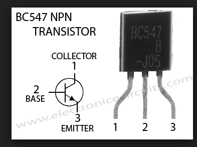

Hi Mal eine blöde Frage, hab ich den Transistor nicht falsch herum eingezeichnet? C = 1 sollte doch auf den Anschluss Out+ schauen? B = 2 passt (GPIO) E = 3 zu 5V Gedacht habe ich an einen NPN 547C sollte für diesen Zweck völlig ausreichend sein. http://www.ece.usu.edu/ece_store/spec/BC547.pdf Danke und Gruß
Ist richtig gezeichnet. Der Pfeil gibt bei npn und pnp die technische Stromrichtung an. Allerdings dürfte die Spannung am Lüfter höchstens ca. 4V betragen. Aber wenns reicht, OK.
