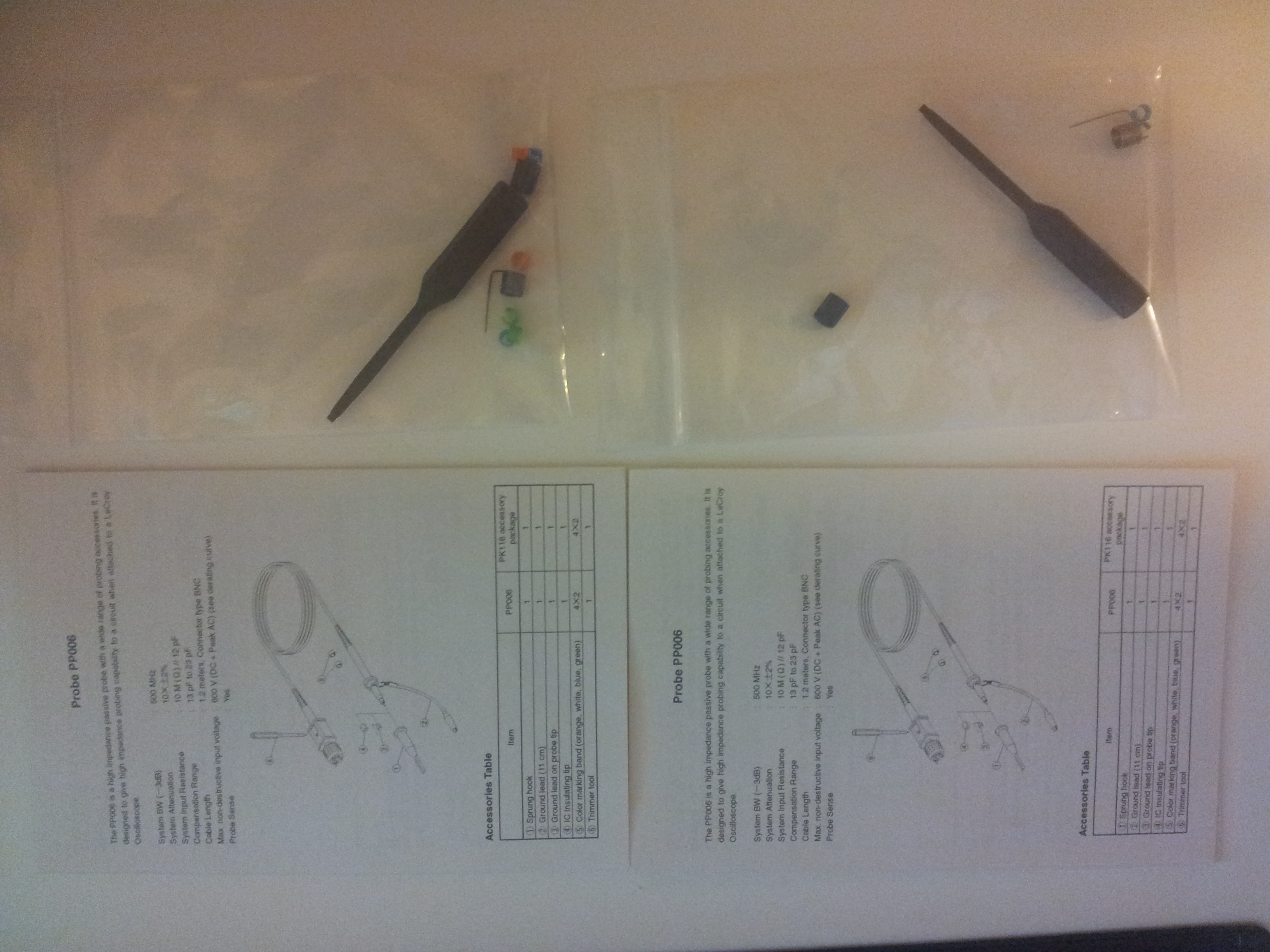

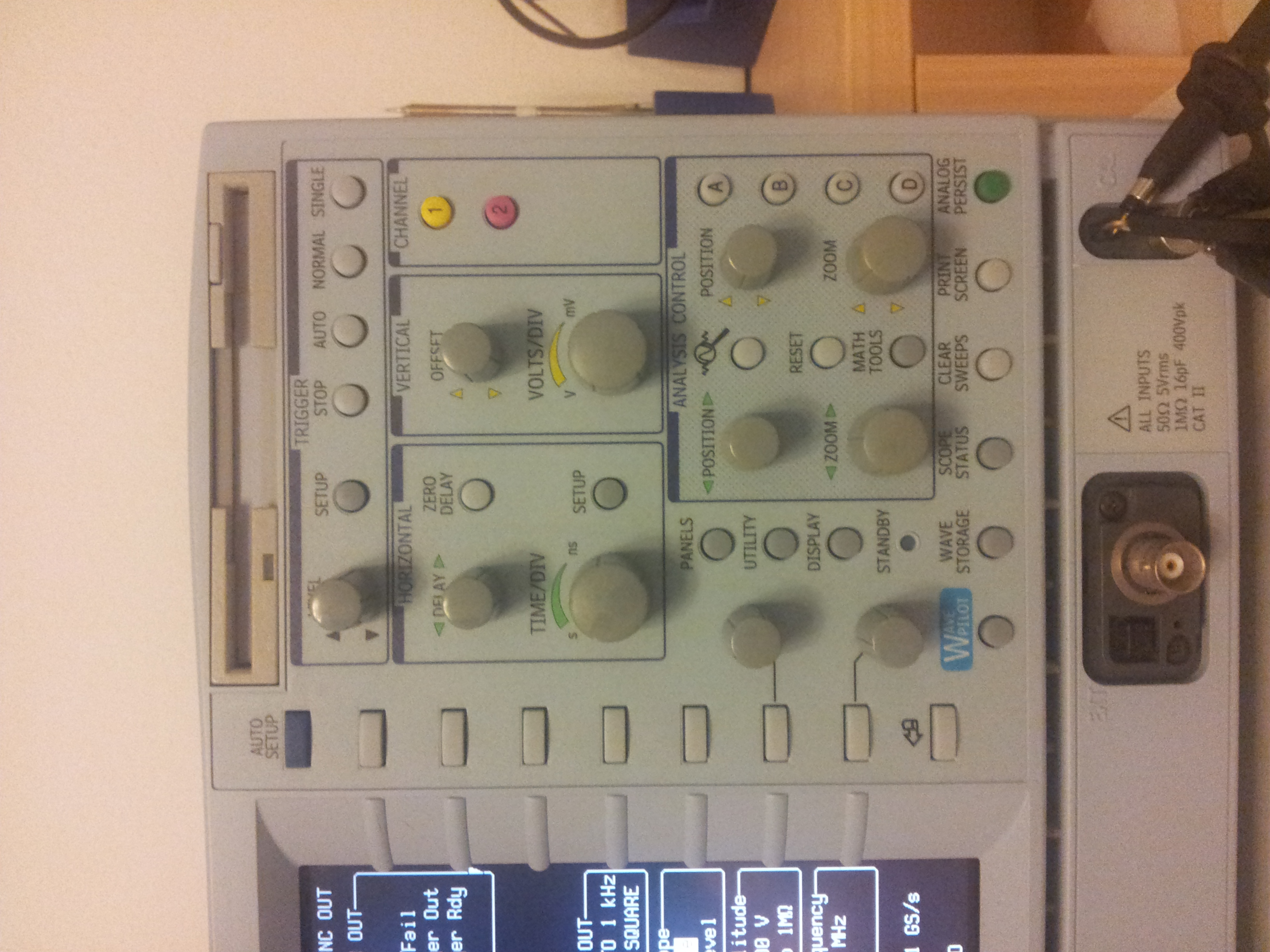

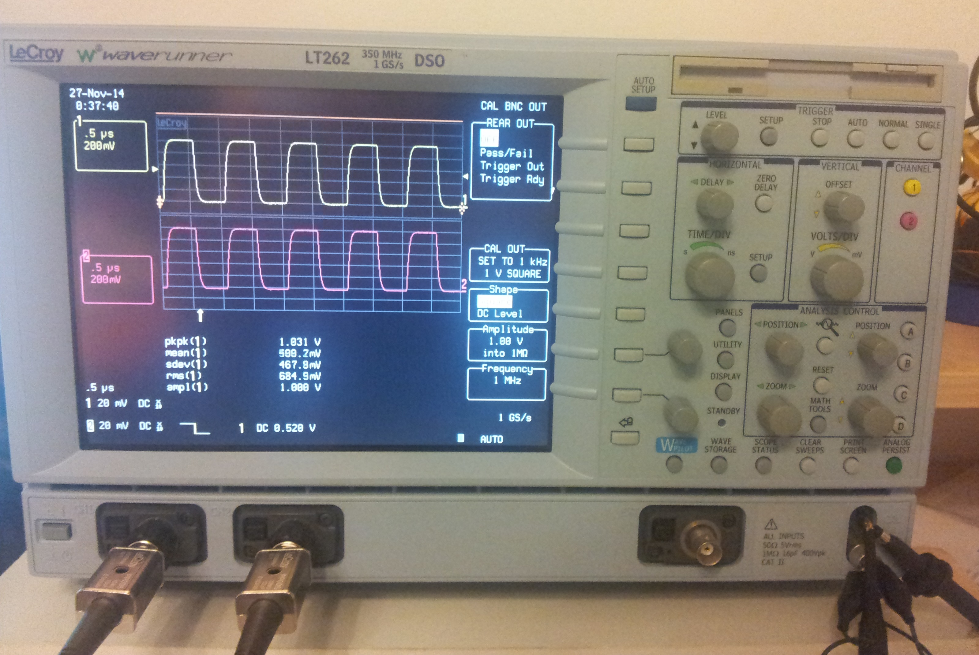

Hallo Leute, ich muss mich erstmal für die verspätung entschuldingen, aber ich war in Leipzig unterwegs. Anbei die Bilder des Oszilloskops. Zu den Fragen, die via e-Mail kamen: Ja, das Oszi kann zugeschickt oder abgeholt werden. Ich selbst fahre regelmäßig von Leipzig nach Freising (bei München) und zurück, d.h. solltet ihr auf dem Weg dorthin wohnen, könnte ich es eventuell auch vorbei bringen. Mit dem Preis möchte ich nicht weiter runtergehen, da dieser bereits mehr als fair sein sollte (man informiere sich bei den einschlägigen Portalen). Leider fehlt bei einem Tastkopf die Hakenklammer. Die existiert definitiv noch, ist aber sicherlich durch den Umzug in irgendeiner Kiste verschwunden. Leider steht ein Teil meiner Kisten bei meinen Eltern. Sollte Sie auftauchen, dann kann ich diese gerne nachreichen. Der Preisd für solche Klammern liegt zwischen 3 und 5 Euro :-). Gruesse Manuel.
