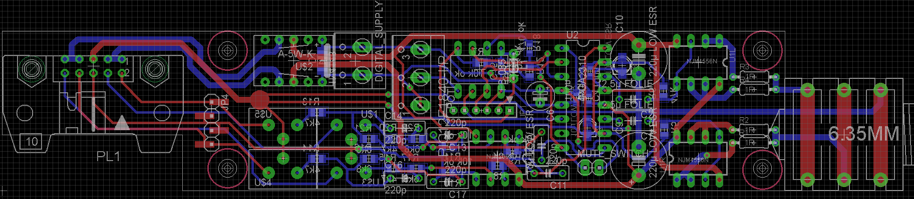

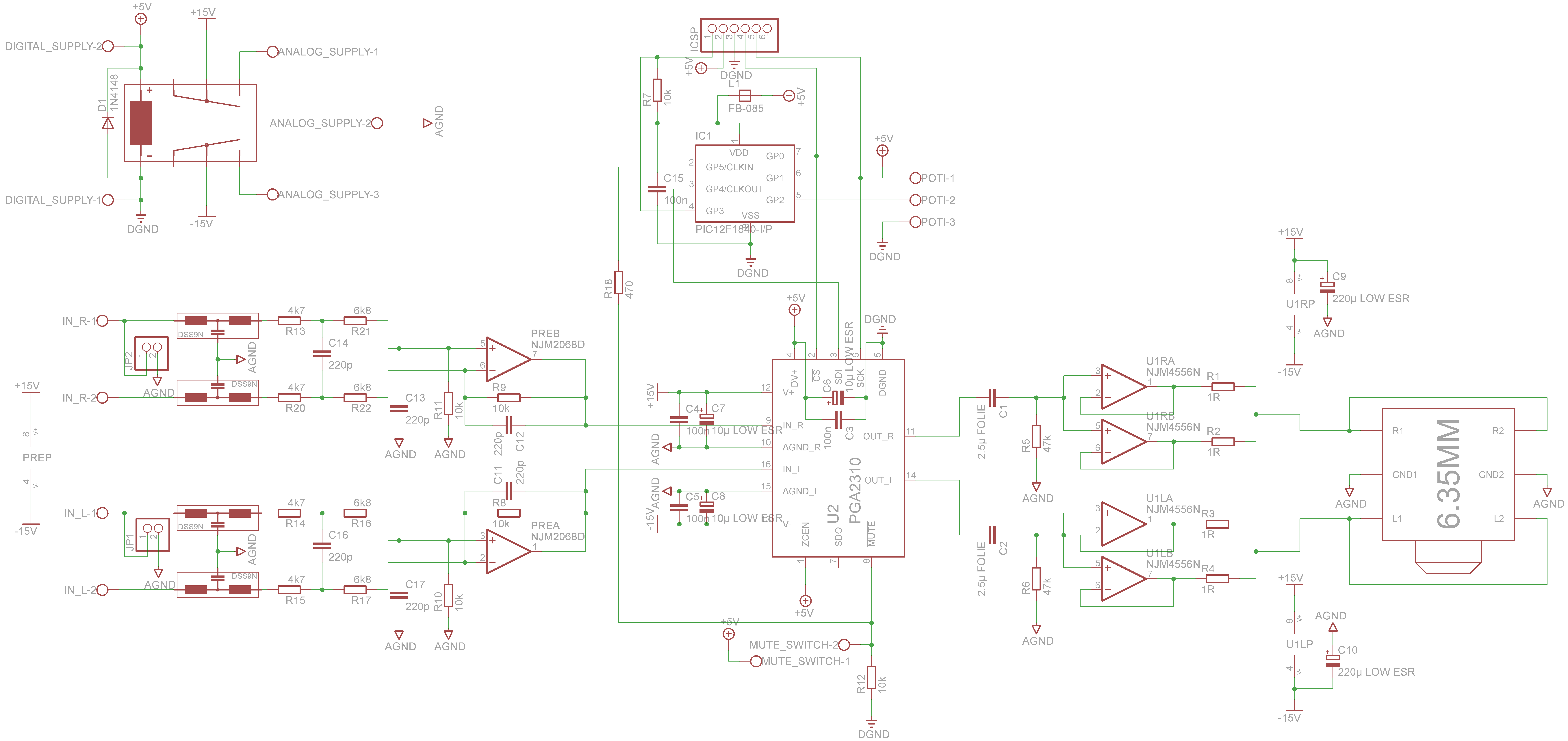

ich bastel gerade an einem Kopfhörerverstärker (balanced inputs) auf
Basis von NJM Opamps und PGA2310. Manche der Filter, e.t.c können auf
dem board vllt weg bleiben, aber "überbrücken" ist immer einfacher, als
später noch einlöten. Daher sieht das board nach sehr vielen Bauteilen
aus ;)
Meine Randbedingung: Die Platine darf nicht breiter als 30mm sein.
Daher wird es etwas schwierig, im Layout alle Wünsche zu erfüllen.
In meinem Vorschlag ist die komplette Digitaltechnik auf einer kleinen
Insel in der Mitte der Platine. Die Insel ist auf Bottom von AGND
umgeben und auf Top von +15V und -15V. Erst außerhalb davon liegen die
desymmetrierten Audosignale.
Gefällt mir ganz gut, aber leider habe ich so keinen gemeinsamen
Massesternpunkt für AGND mehr.
Wie würdet ihr das Layout machen? Lieber digital und analog besser
mischen und dafür einen Sterpunkt für AGND einführen?
Weitere Ideen?
grüße
edit: sorry für die großen Vorschaubilder ;)

von 6A66 (Gast)
> Weitere Ideen?
Ich würde das ganze auf jeden Fall in SMD machen, notfalls beidseitg
bestückt. Dann kommst Du sehr wahrscheinlich unter 100mm Länge.
Und dann vielleicht vierlagig, dann kannst Du besser trennen (AGND,
DGND, Signale, Stromversorgung).
Das ganze kostet Dich dann bei Elecrow 27USD für die Leiterplatte.
rgds
von bw (Gast)
Stimme zu, wo es geht, nimm SMD-Bauelemente wird viel kompakter, Elkos
über 10µF würde ich DK lassen für die anderen kannst du highcap Keramik
Cs in Bauform 0805 und 1210 verwenden, gibts bei Reichelt billig...
Eine beidseitige Bestückung muss aber nicht unbedingt sein, die
Unterseite kann man so gut für Masse und Spannungsversorgung benutzen,
Signale wenn geht auf der Oberseite verlegen, eine vierlagige Platine
ist nicht wirklich notwendig, aber sicher bequemer zu routen. Nimm die
gesparten Taler lieber zu ner sauberen Spannungsversorgung des
Analogteils ;-)
Trenne die digitale- und analoge Masse einfach auf und führe beide am
GND der Spannungsversorgung zusammen.
von bw (Gast)
...und Bohrungen zum irgendwo einfach fixieren haben sich in der Praxis
bis jetzt auch meistens als nütlich erwiesen...
...meine zwei Pfennige :-)

von A. S. (rava)
Einige Bauteile sind bereits fix und lassen sich nicht mehr gut nach SMD
tauschen (z.B. der PGA!). Aber grundsätzlich ist das eine gute Idee. Ein
paar Zentimeter kann ich wohl noch rausholen. Ärgerlich auch, dass die
Anschlussklemmen so viel Platz brauchen - ich denke, da suche ich
nochmal nach besseren Teilen.
bw schrieb:
> die Unterseite kann man so gut für Masse und Spannungsversorgung benutzen,
Kannst du das nochmal beschreiben? Ich habe ja 5x Supply (15V, -15V, 5V,
AGND, DGND). Ohne Kreuzungen geht das natrülich nicht auf einer Lage.
Wie müssen die Leitungen geführt werden?
-> Abschirmungsverhalten?
-> Brummströme?
-> Leiterbahnkapazitäten?
Aber ich lese aus den Beitragn schonmal, dass die Trennung von Analog
und Digital, so wie ich sie mit der "gelben Insel" gelayoutet habe,
nicht wirklich wichtig ist, oder?
cheers
von 6A66 (Gast)
Ich versuche das immer auf EINER Lage zu machen soweit geht. Hängt
sicher acuh von der Platzierung ab. Nur die Spannungsversorgung halt von
den direkten Signalen ein bischen fernhalten.
Den PGA gibt es auch in SMD. Außerdem solltest Du Dir das Datenblatt
nochmal genauer ansehen. ABSOULTE MAXIMUM verträgt der +/-16V, da bist
Du mit den +/-15V schon nahe dran. Auch wenn die Appnote alle +/-15V
angeben musst Du sicherstellen dass diese sehr gut eingehalten werden.
Was spricht gegen +/-12V um auf der sicheren Seite zu sein.
Und auch die 1/4'' Buchse für den Kopfhörer kann man kleiner gestalten.
Vielleicht sogar SMD, kannst Du auf der anderen Seite was unterbringen.
Es gibt viel Potential. Die Frage ist: möchtest oder musst Du das nutzen
oder nicht - doer brauchst Dur gar nur EIN Stück.
rgds

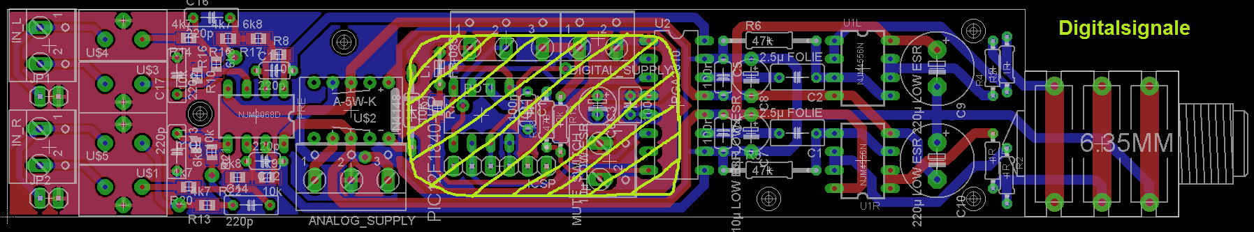

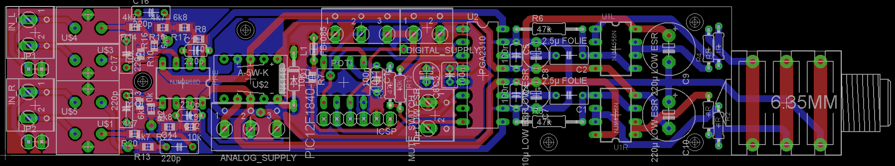

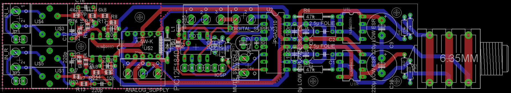

von A. S. (rava)
Dann melde ich mich mal zurück...
Ich habe versucht, eure Hinweise einzuarbeiten und mal einen zweiten
Vorschlag gezeichnet - komplett anders als der Erste.
Neu is der Massesternpunkt (Kreis auf Top) mit drei Anschlüssen
-> 1. Leiter: der gesamte Eingangsbereich des Differenz-Preamps (und der
AGND des Eingänge)
-> 2. Leiter: AGND von PGA & der passive Hochpass danach
-> 3. Leiter: 220µF Elkos und Rückkanal aus der Klinkenbuchse
macht man das überhaupt so?
Dazu kam außerdem der pin header am Eingang anstelle der
Anschlussklemmen (Für Left, Right & analog supply). Gefällt mir besser.
Auch wenn das nicht platzoptimal ist, möchte ich mit dem großen
verriegelbaren Teil arbeiten.
Jetzt das ganze Hühnerfutter ist jetzt SMD, bei den restlichen Bauteilen
möchte ich eigentlich bei THT bleiben.
Grundsatzdiskussion: welche Variante klingt besser? Alt oder neu? Warum?

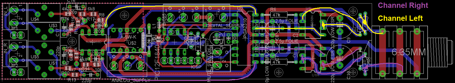

von Besucher (Gast)
Kannst du die Unterschiede messtechnisch ermitteln? Dann würde ich
einfach beide Varianten bestellen und ausprobieren, die OPVs sind ja
steckbar.
Bei der neuen Variante stört mich die Leiterbahnbreite zum Massestern,
zumindest sieht es auf dem Bild im Vergleich zur Versorung sehr dünn
aus.
Ist der Wannenstecker eine Vorgabe? Wenn nicht würde ich einen Stecker
mit einzelnen Kontakten verwenden, dann kannst du verschiedene
Querschnitte für die Versorgung und z.B. Mikrofonleitung für die Signale
auflegen.
Evtl. eine Serie mit Printbuchsen, dann kannst du später eine Backplane
bauen.
