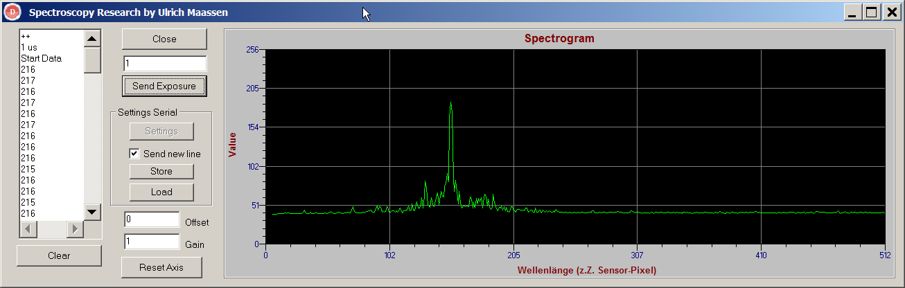

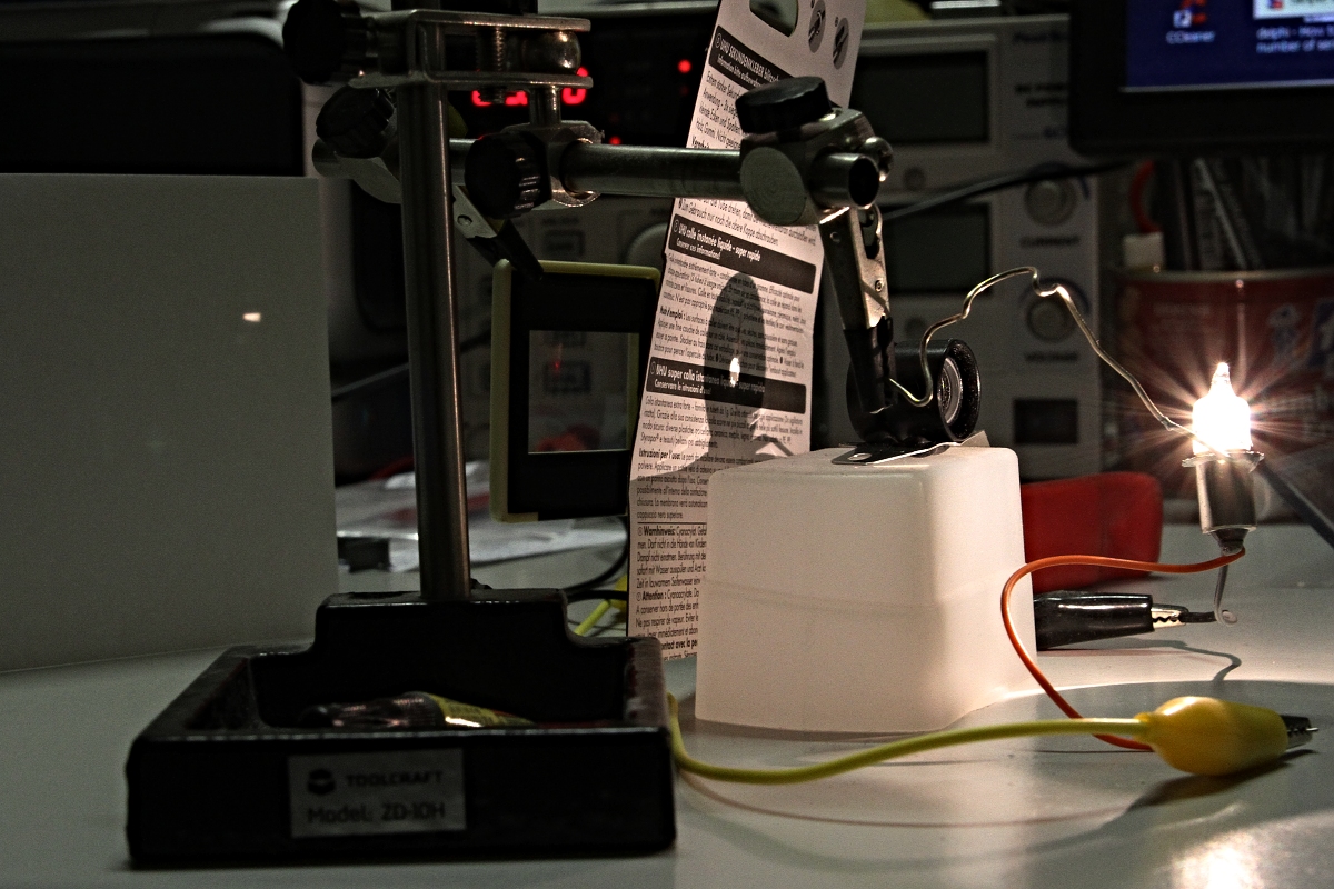

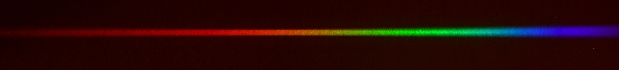

Hier mal vom provisorischen Versuchsaufbau das Spektrum einer kleinen Glühlampe. Allerdings nicht über den ganzen Bereich scharf und der Schlitz nach der Lampe in Pappe, also nur so zum Test.
Re: Suche Photo-Diode/-Transistor mit gleichbleibender Empfindlichkeit über das sichtbare Lichtspekt

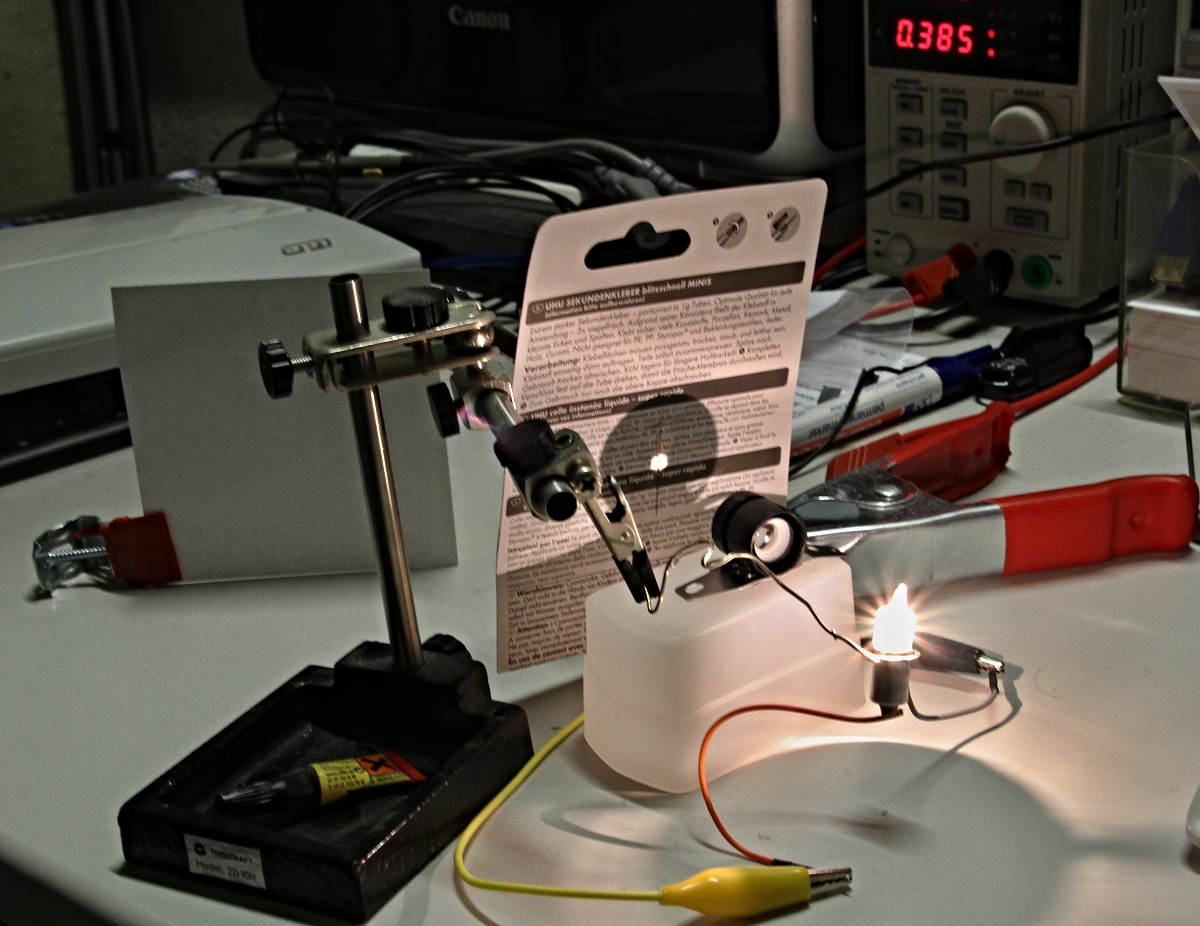

So jetzt kann ich mich wieder unter meinem richtigen Name-Nick hier einloggen. Ich hatte die Tage bis eben keinen Zugriff auf meinen PC und leider mein PW am anderen PC nicht im Kopf. Also, damit das einigen hier nicht komisch vorkommt: der Thread wurde von mir eröffnet. Das Glühlampen-Spektrum habe ich mit einer Canon 7D und Sigma Makro-Objektiv aufgenommen. Die Unschärfen im Spektrum rühren also nicht vom Photo-Equipment, sondern sind der höchst provisorischen "Versuchsanordnung" (siehe Bild) geschuldet. Die Gitterfolie ist übrigen in dem glaslosen Diarahmen. Die Aufnahme des Spektrum vom weissen Blatt war nur im Dunklen möglich, Belichtungszeit ca. 20 s (Blende 11, ISO 100). Die Struktur im Spektrum kommt von der Papieroberfläche. Was den Schlitz anbetrifft, den konstruiere ich demnächst mit zwei gegeneinander gesetzten Rasierklingen. Die ausgefranzten Ränder in meinem Pappeschlitz tragen wohl eine Mitschuld an dem miserablen Spektrum. Gruss Ulrich Albert Link zu meinen Projekten und Homepage: Beitrag "Projekt: Virtuelle Instrumente an serielle Schnittstelle" Beitrag "Projekt: SerialComCNC Serielles Frontend für CNC GRBL mit ATMega" http://www.serialcominstruments.com/

Ich vermute du kennst dies: http://astromedia.eu/Bastelspass-der-Wissen-schafft/Das-Handspektroskop::132.html und dann wahrscheinlich auch das: http://www.lehrer-online.de/eigenbau-spektrometer-mit-digicam.php?show_complete_article=1&sid=77234957271126160727730483048390 Dann bau das mal so auf uund komme wieder, wenn du damit nicht zufrieden bist. (Die Anordnung ist zwar aus Pappe, aber die Auflösung ist nicht von Pappe) Albert M. schrieb: > Die ausgefranzten Ränder in > meinem Pappeschlitz tragen wohl eine Mitschuld an dem miserablen > Spektrum. Wohl wahr.

foo schrieb: > Dann solltest du uns aber nicht solch windschiefe Aufbauten vorführen > und dich anschliesend über "Pappnasen" beschweren, die dich auf > zweckdienlichere Aufbauten verweisen, auch wenn diese aus Pappe sind. Nun, diese Papp-Spektrometer schaffen ja anscheinend immerhin eine Auflösung von <1nm (Ich habe jetzt keine Lust, das in Frequenzen umzurechnen, zumal Frequenzangaben in der Optik recht unüblich sind). Ich denke, da werden auch industrielle Geräte nicht viel mehr schaffen. Für professionelle Messungen wird man so oder so ein kalibriertes Industriegerät brauchen. Gruss Harald

Den Fotos nach zu urteilen ist die Auflösung in der Wellenlänge wohl sowieso vom ausgeleuchteten Bereich des Gitters begrenzt. Für eine hohe Auflösung muss man einen genügend breiten Bereich ausleuchten - die Zahl der beleuchteten Linie gibt ein Limit für die Auflösung. Für den 2000 Pixel Zeilensensor sollten es also schon wenigstens 2 mm des Gitters sein. Die Optik mit dem Gitter im Konvergenten Bereich des Lichtes ist auch nicht ideal - das reduziert die Auflösung, weil die Dispersion vom Winkel abhängt. Eine Gewisse Begrenzung hat man auch durch die Fokussierung per Linse. Durch Chromatische Fehler passt ggf. die Fokussierung nicht mehr für alle Wellenlängen - auch deshalb nutzen professionelle Spektrometer fast immer Hohlspiegel. Eine Photodiode mit feinem Spalt kann man machen, aber es kommt da nur wenig Licht an - die nötigen Messzeiten gehen schnell nach oben: Für einen halb so breiten Spalt hat man nur etwa 1/4 des Lichts, weil ja 2 Spalte das Licht begrenzen. Für ein 4 mal kleineres Signal muss man schon 16 mal so lange messen und ein ähnliches SNR zu erhalten (wenn man im Schrotrauschen begrenzten Teil ist reicht auch die 4 fache Zeit). Dazu kommt dann noch einmal ein Faktor 2, weil man auch doppelt so viele Punkte in der Kurve haben will. D.h für einen Faktor 2 mehr am Auflösung braucht man etwa 32 mal länger. Die CCD Sensoren sind auch schon sehr empfindlich - mit einer einfachen Fotodiode und Verstärker tut man sich da sehr schwer so geringes Rauschen zu erreichen. Die Digitalkamera als Sensor ist da schon keine so schlechte Wahl - nur der Dynamikbereich ist je nach Kamera ggf. etwas eingeschränkt. Durch die Farbfilter verliert man zwar etwas an Empfindlichkeit, aber dafür hat man eine gute Linse und Verstärkung/AD Wandlung. Die Filterung hilft ggf. noch etwas gegen höhere Ordnungen. Die Kalibrierung ist das kleinste Problem: das geht über ein bekanntes Spektrum (z.B. Energiesparlampe). Auch bei kommerziellen Specktrometern muss man meist noch wenigstens einem Abgleich machen. Besser sind kommerzielle Spektrometer einmal durch Hohlspiegel statt Linsen und dann durch meist bessere Gitter, insbesondere geblazte Refektionsgitter, wo ein viel größerer Teil des Lichtes in die 1. Beugungsordnung zu einer Seite geht. Auch da nutzt man gerne CCD Sensoren oder Diodenzeilen.
Also, du hast einen Spektrometeraufbau mit einem Linearsensor mit 2048 Pixeln hingestellt, der einen Wellenlängenbereich von ca. 250 nm überstreicht. Und bist mit der Auflösung nicht zufrieden. Das sind ungefähr und gemittelt 8 Pixel/nm. Also sinnst du auf eine Methode, mehr Pixel/nm heraus zu kitzeln. Wie lang ist denn die Sensorfläche? Wie breit ist ein Pixel? Und ist es realistisch anzunehmen, dass man eine bessere Auflösung mit einem Lichtdetektor hinter einer Spaltblende erzielen kann? Warum experimentierst du mit einer Glühlampe? Da gibt es für ein Spektrometer nix zu gucken, ausser dass alles bunt ist. Dann stellt sich heraus, dass der Eintrittspalt deines Aufbaus grob aus Pappe geschnitzt ist... Bedenke: Die Auflösung wird vom Eintrittspalt bestimmt. Ist der Murks, ist alles was danach kommt auch Murks. Das ist wie im Krimi im Fernsehen: Die Rekonstruktion eines Nummernschildes von zehn Pixeln Fläche auf einem Video gelingt durch Nachschärfen nur im Fernsehen, in Wirklichkeit gilt, wie der Engländer sagt: garbage in -- garbage out. Wenn du ein gut aufgelöstes Spektrum sehen willst, bring erstmal deinen Eintrittspalt und die Ausleuchtung deines Gitters in Ordnung. Und schirme den Detektor von Streulicht ab. Wenn du eine Fotodiode spazieren fahren willst, dann mach das. Und wenn du deine homepage bekannt machen willst, dann sag das doch gleich.

Ulrich H. schrieb: > Den Fotos nach zu urteilen ist die Auflösung in der Wellenlänge > wohl sowieso vom ausgeleuchteten Bereich des Gitters begrenzt. Glückwunsch, Du hast's gemerkt. Soweit man erkennen kann, hat die Anordnung weder einen Kollimator (zwischen Spalt und Gitter) noch eine Projektionsoptik (zwischen Gitter und Schirm). Kein Wunder, dass die Auflösung erbärmlich ist.
