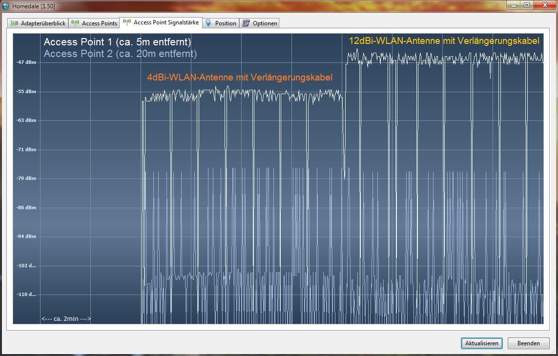

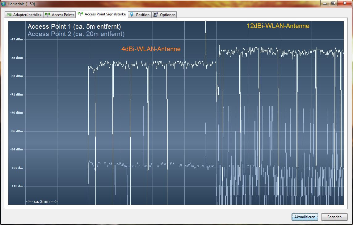

Hallo Leute, ich besitze einen USB-WLAN-Adapter mit externer Antenne (4dBi, 14cm, SMA). Nun habe ich mir eine Stabantenne (12dBi, 45cm, SMA) incl. Standfuß mit integriertem Verlängerungskabel (110cm) gekauft, mit der Hoffnung einer Signalverbesserung. Unter Windows 7 habe ich keine Verbesserung spüren können, die "Balken"-Anzeige ist bei der 4dBi- und der 12dBi-Antenne genau gleich. Teilweise habe ich mit der 4dBi-Antenne mehr Netzwerke (1 von 5 Balken) finden können. Die Software "Homedale 1.50" zeigte jedoch eine Verbesserung an. Im Anhang die Signalverläufe. Kommentar zu den Verläufen: Der USB-WLAN-Adapter stand auf dem Tisch an einer USB-Dockingstation, die Antenne zeigte jeweils nach oben. Bei der Version mit Verlängerungskabel stand die Antenne im Standfuß an der gleichen Stelle. Zum Access Point 1 war direkter Sichtkontakt. Unter Windows wurden hier immer 5 von 5 Balken angezeigt, egal welche Antenne bzw. mit oder ohne Verlängerungskabel. Zum Access Point 2 war kein direkter Sichtkontakt. Hier wurde unter Windows stabile 2 von 5 Balken angezeigt. Wie würdet ihr die Werte deuten? Wieso ist unter Windows keine Verbesserung zu sehen? Ist die 12dBi-Antenne eventuell defekt oder ist die Verbesserung so minimal?
Chris D. schrieb: > Wie würdet ihr die Werte deuten? Wieso ist unter Windows keine > Verbesserung zu sehen? Ist die 12dBi-Antenne eventuell defekt oder ist > die Verbesserung so minimal? Woher soll "Homedale 1.50" wissen, dass der Unterschied zwischen einer Antenne mit 4dBi und einer mit 12dBi recht gut 8dB ist, wenn es das nicht aus der Signalstärke rausgemessen hat und du es ihm nirgends eingetippt hast? Warum bezeichnest du 8dB als "minimale Verbesserung"?
Ist doch fast perfekt. Mehr als 8dB besser kann nunmal nicht gehn mit einer 8dB besseren Antenne. Sei froh dass du wirklich fast 8dB gewinnst.

Chris D. schrieb: > "Balken"-Anzeige ist bei der 4dBi- und der 12dBi-Antenne genau gleich. Nicht jede irgendwo gefundene Antenne ist gleich richtig angepasst und einige cm Standortveränderung wirken auch schon Wunder. So gesehen scheint mir Deine Messung eher wie ein Stochern im Nebel. 1.Allgemein: Wenn Du mit einem Stummel nicht schon ein winiziges Nutzsignal bekommst, wird auch eine teure Antenne kein großes Wunder vollbringen. 2.Werbung kann viel VERsprechen. Suche lieber einen besseren Standort bevor Du Geld ausgibst.

Homedale 1.50 gibt es hier z.B. bei Chip.de als ausführbare exe-Datei: http://www.chip.de/downloads/Homedale_57019330.html >...So gesehen scheint mir Deine Messung eher wie ein Stochern im Nebel. ... Das habe ich auch festgestellt, der Aufbau war sehr empfindlich. Eine Verbesserung zum AP2 konnte ich, auch bei einer Veränderung der Position/Lage/... der Antenne nicht feststellen. Beim Erstellen der beiden Grafiken habe ich die Position/Lage/Umgebung/... möglichst gleich gehalten. Sie dienen in erster Linie aber dafür, den Unterschied beider Antennen genauer sehen zu können. Bei dem ca. 5m entfernten Access Point 1 ist eine deutliche Verbesserung zu sehen, dass steht außer Fragen. Aber wie sieht es mit dem ca. 20m entfernten Access Point 2 aus? Da hätte ich schon mehr erwartet, so wie der Unterschied beim AP1 und auch bei Windows min. 1 "Balken" mehr!? > ... Ist die 12dBi-Antenne eventuell defekt ... Das hatte ich erwähnt, da die 12dBi-Antenne an der Kunststoffspitze ein Loch hat.

Hplane beachten, bei 12dBi liegt das bei der klassischen "Rundstrahl" zwischen 12° - 20°. Auch sender-receiver saturation beachten. Dämpfung der Verbinder und des Kables beachten, Standfuß + Kabel kann einem da schon -6 dBi einheimsen. Wenn die Antenne murks ist (günstiger ebay asia-schrott) kann das teilweise alles verschlechtern.
also auf dem zweiten Bild sinds sogar noch einen Tick mehr als 8dB Unterschied zwischen alter und neuer. Das sieht zumindest für mich so aus als ob die neue Antenne tatsächlich annähernd das bringt was zu erwarten wäre und die Angaben des Herstellers nicht komplett gelogen (oder zumindest nicht stärker gelogen als bei der alten) sind.
