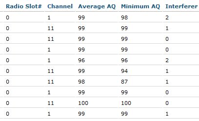

Michael Lenzen schrieb: > Quelle, dass der WLC das so einstellt? Real beobachtetes Verhalten beispielsweise. Und die schon mehrfach verlinkte Doku, unter Dynamic Channel Assignment": http://www.cisco.com/c/en/us/td/docs/wireless/controller/7-6/configuration-guide/b_cg76/b_cg76_chapter_01111110.html#ID81
Auf eine Quelle die mir zeigt, dass der WLC die APs so einstellt, dass sie verschiedene Kanäle benutzen. Kann ich bei cisco nicht finden - wobei ich zugeben muss dass ich dass 1100-seitige pdf nicht komplett durchgelesen habe;) WLAN im 5 GHz Bereicht bietet sogar 7 Kanäle mit je 10MHz an. Alles klar, habe den Link wohl übersehen - DANKE!
Bearbeitet durch User
Michael Lenzen schrieb: > Quelle, dass der WLC das so einstellt? Die Dinger kommen auf Kanal 1 zur Welt und für den Anfang bleibt das auch eine Weile so, auch wenn 2 davon direkt aufeinander stehen. Irgendwann ändern sich das allerdings automatisch. Siehe auch in der schon mehrfach verlinkten Doku, unter "Dynamic Channel Assignment": "Controllers can dynamically allocate access point channel assignments to avoid conflict and to increase capacity and performance. Channels are "reused" to avoid wasting scarce RF resources."
