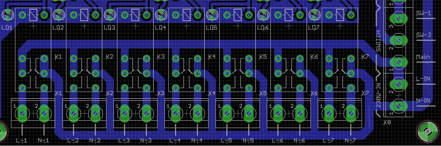

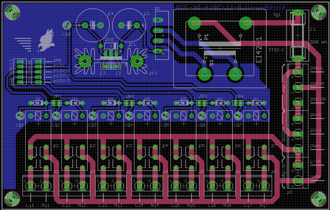

Hallo und erst einmal einen Gruß an Alle. Gestern waren endlich die fünf Platinen fertig die ich heute bei einem Leiterplattenhersteller in Auftrag geben möchte. Also kontrollierte ich heute nochmals alle Designparameter um sicher zu gehen, dass auch wirklich alles stimmt. Die Platinen kosten ja fast ein kleines Vermögen und folglich soll auch kein Fehler im Layout sein. Allerdings bin ich mir jetzt total unsicher mit meinem Design. (Das sind meine ersten DoubleLayer-Platinen). Wie man an dem kleinen Ausschnitt sehen kann handelt es sich um eine Platine, die mittels Relais eine 230 Volt Spannung schaltet. Jedes Relais wird maximal mit 750 Watt, sprich 3,2 A belastet, Es werden immer zwei Relais gleichzeitig geschaltet. Also 6,4 A maximal. Die Platine soll eine Kupferauflage von 70u haben. Die Leiterbahnbreite beträgt 118 mil (knapp 3,0 mm) und 140 mil (knapp 3,6 mm). Aus Sicherheitsgründen habe ich dann noch heute morgen die Leiterbahnen auf den Toplayer plaziert um die Stromstärke zu erhöhen. Die Leiterbahnen auf dem Toplayer haben den gleichen Signalnamen wie die Leiterbahnen auf dem BottomLayer. Jetzt meine Fragen: 1. Ist es sinnvoll die Leiterbahnen zu duplizieren 2. Werden die Pads auch wirklich durchkontaktiert 3. Kann ich wie gehabt von oben den Relaissockel einstecken und von unten verlöten 4. Erhalte ich wirklich eine Verbindung von Top zu Button durch das löten 5. Wie sieht das mit dem Lötstoplack auf dem Top-Layer aus. Wird der Lötstoplack vollständig aufgetragen oder befinden sich auf dem TopLayer ebenfalls Pads die keien Lötstoplack erhalten. Jetzt bin ich total verunsichert. Ich hoffe, dass ihr mir helfen könnt. Lg Bladerunner
1. kann man machen 2. ja 3.ja 4.ja 5. alle Pads werden von Lötstoplack freigestellt. Sonst würde der Lötstoplack durch die Bohrungen fließen. Bzw. in die Bohrungen hinein.
Aber wie sieht es eigentlich mit Sicherheitsabstand aus?
Boah und danke für die schnelle Antwort. Dann habe ich ja nur noch ein kleines Problem zu meiner Frage 5. Wie Du schreibst: ZITAT „alle Pads werden von Lötstoplack freigestellt. Sonst würde der Lötstoplack durch die Bohrungen fließen. Bzw. in die Bohrungen hinein.“ Wie man sieht, habe ich zwei Pads der Relais mit einem Offset versehen. Diese Pads werden durch den Relaissockel nicht vollständig abgedeckt und wie Du schreibst, befindet sich auf dem TopLayer ja auch kein Lötstopplack auf diesen Pads. Ergo hat man hier das reine Kupfer der Platine mit den anstehenden 230 Volt. Wäre es sinnvoll das Offset an diesen Pads zu entfernen? Somit würde der Relaissockel die TopLayer-Pads abdecken. So zur Sicherheit. Der minimalste Abstand zwischen dem L und dem N Leiter beträgt 2 mm. Der Abstand zwischen dem L - Leiter und dem GND Polygon 5,6 mm. Die Abstände könnte ich nur vergrößern, wenn ich die 230V-Leiterbahnen alle auf 118mil (3mm) reduziere. Die Grenzen setzt das Relais mit seinem PIN abstand. Lg Bladerunner
wäre eine Möglichkeit. Was mir mehr Sorgen bereitet sind die Abstände der Leiterbahnen zueinander und gegen die Niederspannung.
Hallo, wenn ich mir den Artikel Leiterbahnabstände anschaue dann erscheinen mir die Abstände zwischen L und N auf der linken Seite der Relais sowie zwischen L und der Kleinspannung oben etwas sehr klein. Vom Raster her dürften das weniger als 2,5mm bzw. 5mm sein, der Artikel empfiehlt hier aber mindestens 5mm Kriechstrecke. http://www.mikrocontroller.net/articles/Leiterbahnabst%C3%A4nde#Praktische_Anwendung Blade Runner schrieb: > Die Grenzen setzt das Relais mit seinem PIN abstand. Jein. Du könntest durch Ausfräsungen die Kriechstrecke vergrößern.

Richtwert für 70µ Kupfer, 3mm breit = 5,6A Richtwert für 650V, mit Isolierlack = 2,7mm Abstand Ohne Gewehr :)
Was mir noch auffällt, wenn pro Relais maximal 3,2A fließen dann können die Leiterbahnen zum Relais hin auch auf diese Stromstärke angepasst werden, lediglich die Hauptleiterbahn von der aus verteilt wird muss auf 6,4A ausgelegt sein. Damit könnte man diese Leiterbahnen dann auf eine Breite von etwa 0,5 bis 1mm reduzieren (je nach zulässiger Erwärmung). http://www.mikrocontroller.net/articles/Leiterbahnbreite

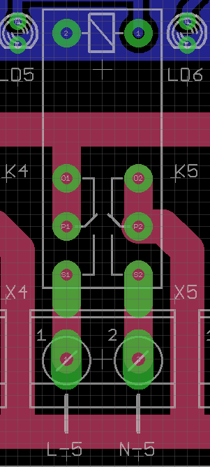

Hmm …da hast Du nicht unrecht. Ich habe jetzt mal exemplarisch die 230-Leiterbahnen auf dem TopLayer auf 118 mil reduziert (Den BottomLayer ließ ich als Vergleich bei 140 mil) Sehr viel Platz gewinne ich dadurch nicht. Das bringt 5mm mehr. Das Rastermaß beträgt 50 mil (1,27mm) Lg Bladerunner
Ich würde erstmal das Massepolygon mit den Pads der Relais enden lassen. Die LEDs können sicherlich noch ein Stück nach oben geschoben werden.
Die Pads kann mann auch kleiner machen. Der Restring reicht mit 0,2 mm breite. Also Bohrdurchmesser + 0,4mm.

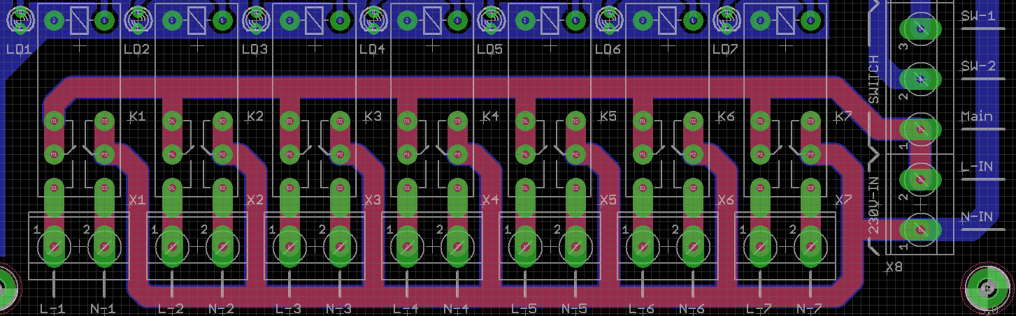

So, ich habe das Layout mal schnell geändert. Damit es übersichtlicher ist habe ich nur den BottomLayer eingeblendet. Die Leiterbahnen zwischen den Relais habe ich auf 100 mil (2,54mm) reduziert. Die Versorgungsleitungen habe ich auf 118 mil (3mm) reduziert. Da die Leitungen ja auch auf dem TopLayer liegen verdoppelt sich die Breite der Leiterbahn von 3mm auf 6mm. Die Leiterbahnbreite zwischen den Relais von 2,54mm auf 5mm. Strommäßig müsste das eigentlich passen (so I hope) Die Pins der Relais reduzierte ich ebenfalls von 118mm auf 100mm, den Offset an den Relais-Pins habe ich entfernt. Der Abstand zum GND Polygone beträgt knapp 6 mm lg Bladerunner
@ Blade Runner (bladerunner) >Wie man an dem kleinen Ausschnitt sehen kann handelt es sich um eine >Platine, die mittels Relais eine 230 Volt Spannung schaltet. Jedes >Relais wird maximal mit 750 Watt, sprich 3,2 A belastet, Es werden immer >zwei Relais gleichzeitig geschaltet. Also 6,4 A maximal. Nicht sooo viel. >Die Platine soll eine Kupferauflage von 70u haben. Die Leiterbahnbreite >beträgt 118 mil (knapp 3,0 mm) und 140 mil (knapp 3,6 mm). [[Leiterbahnbreite}} Kennst du sicher schon. 3mm bei 70um Dicke macht ~7,5A Nennstrom bei 10K Temperaturerhöhung. Da hast du REICHLICH Reserven! >Aus Sicherheitsgründen habe ich dann noch heute morgen die Leiterbahnen >auf den Toplayer plaziert um die Stromstärke zu erhöhen. Kaum, bestenfalls den Leiterquerschnitt. ;-) >1. Ist es sinnvoll die Leiterbahnen zu duplizieren Nein. Schadet hier aber auch nicht. >2. Werden die Pads auch wirklich durchkontaktiert Ja. >3. Kann ich wie gehabt von oben den Relaissockel einstecken und von >unten verlöten Ja. >4. Erhalte ich wirklich eine Verbindung von Top zu Button durch das >löten Ja. >5. Wie sieht das mit dem Lötstoplack auf dem Top-Layer aus. Wird der >Lötstoplack vollständig aufgetragen oder befinden sich auf dem TopLayer >ebenfalls Pads die keien Lötstoplack erhalten. Sicher. >Jetzt bin ich total verunsichert. Ich hoffe, dass ihr mir helfen könnt. Trink nen Baldriantee! Ich würde mi eher Gedanken über dieLeiterbahnabstände machen. Bei Netzspannung sollte man da in Richtugn 3mm zwischen L & N gegen, die hast du glaub ich nicht. Wenn gleich der Lötstoplack isolierend wirkt, ist er KEINE ZUVERLÄSSIGE Isolation.
Wie gesagt, du kannst auch die Pads kleiner machen, insbesondere die ovalen Pads der Klemmen. Da reicht ein runder Pad dicke aus.
@ Blade Runner (bladerunner) >Die Leiterbahnen zwischen den Relais habe ich auf 100 mil (2,54mm) >reduziert. >Die Versorgungsleitungen habe ich auf 118 mil (3mm) reduziert. Besser so. >Da die Leitungen ja auch auf dem TopLayer liegen verdoppelt sich die >Breite der Leiterbahn von 3mm auf 6mm. Nein, die Dicke verdoppelt sich! Das ist keine Rhetorik sondern eine Frage der Kühlung. >Strommäßig müsste das eigentlich passen (so I hope) Locker. Es würden auch die normalen 35um Kupferauflage reichen. Da kommen ja nochmal um die 20-30um drauf, durch die Aufkupferung. >Der Abstand zum GND Polygone beträgt knapp 6 mm Ist OK.

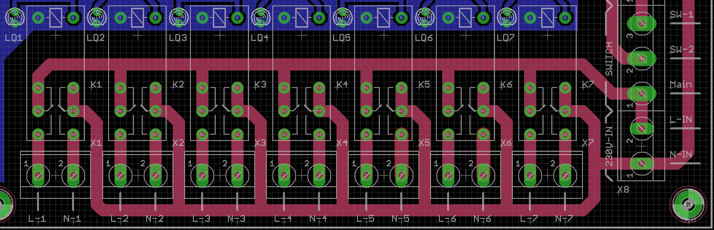

Boah .. ihr seit gut. Ihr setzt mich ja unter Stress grins So schnell wie ihr antwortet kann ich gar nicht das Layout ändern. Sodele, hier die vielleicht endgültige Version. Alle Pad der Relais auf 100 mil reduziert Pads der Reihenklemmen auf 100 mil reduziert Alle Leiterbahnen auf 100 mil reduziert, ( Da auf Top- und BottomLayer vorhanden hoffentlich ausreichend) Der minimalste Abstand zwischen den Leiterbahnen 2,54mm. Zu GND-Polygon 6mm

@ Blade Runner (bladerunner) >Alle Leiterbahnen auf 100 mil reduziert, ( Da auf Top- und BottomLayer >vorhanden hoffentlich ausreichend) Nicht alle, schau mal an N-5 und N-6.
Wenn man Netz isolieren will (muss) benoetigt man ca 4mm, ich seh aber nur die Leiterbahnbreite. Mach die Relais weiter auseinander.

Danke für die Tips, N5 und N6 waren wirklich noch auf 125 mil. Habe ich schon korrigiert. Danke. Leider habe ich auf der Platine keinen Platz mehr. Ich bekomme die Relais, sprich die Leiterbahnen nur auf einen Abstand von 2,54mm. Die 160*100mm sind voll ausgereizt. Des Weiteren sitzen gegenüber den Reihenklemmen auch die Kaltgerätebuchsen mit einem Abstand von 50mm. lg Bladerunner

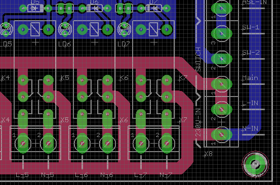

Ein so langer Thread mit so vielen Bildern und der TO hat es immer noch nicht geschafft den Isolationsabstand zwischen Massefläche und Netzspannung zu erhöhen. Na Prost Mahlzeit.

Blade Runner schrieb: > Wie man an dem kleinen Ausschnitt sehen kann handelt es sich um eine > Platine, die mittels Relais eine 230 Volt Spannung schaltet. Jedes > Relais wird maximal mit 750 Watt, sprich 3,2 A belastet, Es werden immer > zwei Relais gleichzeitig geschaltet. Also 6,4 A maximal. Dieser Satz ist fragwürdig. Es bringt nichts Kontakte am Relais parallel zu schalten. Entscheidend am Relais ist nicht der maimale Strom der über die Kontakte fließt sondern eher der Ein- und Abschaltmoment. Es entstehen Funken, die die Kontakte verschmoren. Leider schaltet einer der Kontakte immer ertwas früher als der andee und verbrennt zuerst. Dann arbeitet nur noch der zweite.... und macht es dann auch nicht mehr lange. Grurß T.
Das verstehe ich jetzt nicht. Laut den Angaben hier http://www.mikrocontroller.net/articles/Leiterbahnabst%C3%A4nde#Praktische_Anwendung bin ich doch im grünen Bereich? 6,25mm Abstand bis zu GND und 2,54 zwischen L und N Bitte kläre mich auf wenn ich etwas falsch verstehe lg Bladerunner
Vielleicht habe ich mich nicht genau genug ausgedrückt. Die Schaltspannung steuert je nach Wahl des Jumpers ein oder zwei Relais an. An jedem Relais hängen unterschiedliche Verbraucher. Die Schaltung des Finder Relais 4052 ist doch eigentlich auch eine Standardschaltung zum Schalten von Netzspannungen. Gleichzeitig müssen die Relais auch nicht anziehen da unterschiedliche Verbraucher geschaltet werden. Ich hoffe ich konnte das verständlich erklären. lg Bladerunner

Trafo um 90 grad drehen, trennt Netz und Niederspannung besser.

Evtl. habe ich ja gerade Tomaten auf den Augen und bestimmt ist die Platine schon bestellt. Aber ich würde es anders machen: Warum fährst Du auf der Ansteuerseite mitten in der Groundfläche herum? Dafür gibt es doch gerade den Top Layer, das die Massefläche heil bleibt. Dann: die Led weiter nach oben, am besten stirnseitig ans Relais. Wenn das beides getan ist die GND Fläche bis auf Mitte der Relais zurücknehmen. Jetzt kommt der springende Punkt: Zwischen Ansteuerung und Leistungsseite des Relais hast Du etwas über 12mm. Das reicht um mit L auf nur einer Lage zu fahren und trotzdem Breite und Luft und Kriechstrecke zu erfüllen. N legst Du jetzt auf der anderen Lage genau wie L von oben an die Relais und löst damit das Abstandsproblem an den Klemmen. Evtl. spendierst Du noch ein paar Bohrlöcher um von Kriech- auf Luftstrecke zu kommen, dann gewinnst Du etwas Breite für mehr Kupfer. Den Abstand zwischen Sicherung und Befestigungsschraube solltest Du noch prüfen. viel Erfolg hauspapa
Bearbeitet durch User
Hallo hauspapa, danke für den Tipp. Leider habe ich Deine Antwort erst heute gesehen und die Platine ist bereits bestellt. Das ist meine erste DoubleLayer-Platine, da kenne ich mich noch nicht so gut aus was das Layouten betrifft. Jetzt hoffe ich nur, dass die bereits bestellten Platinen so funktionieren wie ich mir das vorstelle. Allerdings werde ich deine Ratschläge berücksichtigen und eine Version 1.1 erstellen. Danke für die hilfreichen Tipps. lg Bladerunner
