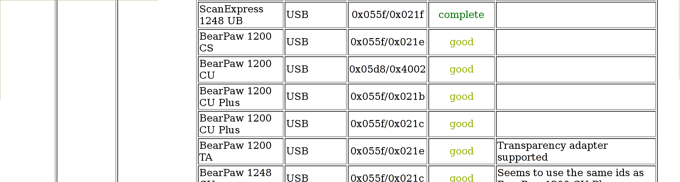

Mit vuescan geht der Bearpow 1200CS nicht unter Linux: http://www.hamrick.com/vuescan/mustek_bearpaw_1200cs.html Ich muss mich also notgedrungen von dem Teil trennen...
Hallo, also wenn ich hier schaue, sollte auch der Bearpow wunderbar laufen. http://www.sane-project.org/cgi-bin/driver.pl?manu=mustek Schau mal ob Dein Problem nicht woanders liegt. Ich nutze Linux schon seit >15 Jahren und habe mir die letzten Jahre keine Gedanken mehr über irgendwelche Scannertreiber machen müssen. Gruß Andreas Edit: Selbst habe ich den Canon N650U. Billig, gut und rennt. Gerade gefunden: http://wiki.ubuntuusers.de/Scanner/gt68xx Hast Du da mal reingeschaut?

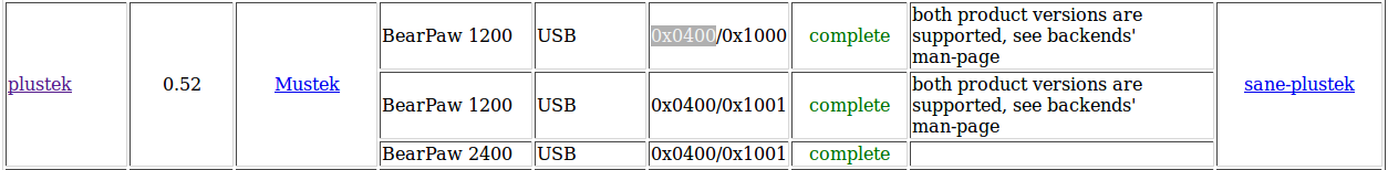

Eben. Und auf der von mir verlinkten Seite hat er eben eine andere ID. Der BT78xx Treiber ist vermutlich für diesen gedacht. Und da Sebastians Tip nichts gebracht hat, ist der Scanner vermutlich wirklich kaputt. Gruß Andreas.
Suche auf der Seite einfach mal nach 0x0400/0x1000 - der Eintrag steht weiter unten.
Ja, jetzt sehe ich, daß es sogar die gleiche Seite ist. Aber ich glaube, wir reden aneinander vorbei. Den BearPaw 1200 gibt es in verschiedenen Versionen mit 2 unterschiedlichen Chipsätzen. Der gt68xx Treiber war für den Scannner gedacht, den Du nicht hast (das geht aus der Ubuntu Seite nicht hervor). Somit sollte Sebatians Tip hilfreich sein, der vom Plustek backend ausgeht. Probiere doch mal, mit Knoppix oder einer anderen aktuellen Live Distribution zu booten und den Scanner da zu verwenden. Einfach nur um auszuschließen, daß es an Deinem System liegt. Da der Scanner ja laut Sane Seite einwandfrei funktioniert, hast Du ja nur diese beiden Möglichkeiten. Oder verwendest Du ein uralt Linux? Gruß Andreas

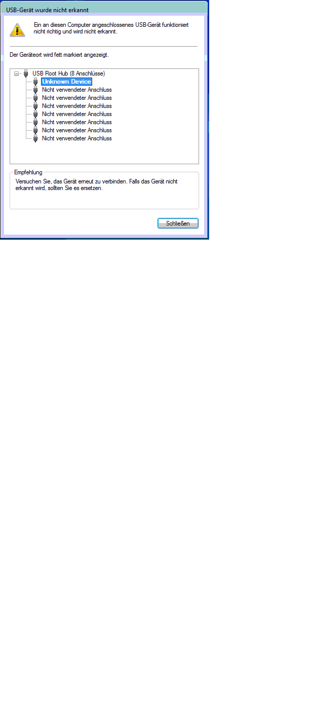

M.a.W.: dieselbe Sch...e wie mit dem Mustek... Reinstall von sane hat nichts gebracht. Als nächstes habe ich W7 in Virtualbox angeworfen und von der Treiber-CD zum Scanner den Treiber installiert. Als der Installer aufforderte, den Scanner einzuschalten und das USB-Kabel anzustecken, habe ich ihn unter USB in den VB-Settings an W7 durchgeschleift und geguckt, was passiert. VB erkennt den Scanner korrekt und man kann das Häkchen setzen, um ihn durchzuschleifen. Es poppte eine Meldung von W7 auf: "USB-Gerät nicht erkannt" und der Treiber-Installer fragte nach einiger Zeit, ob der Scanner angeschlossen und eingeschaltet sei. Das ist ja noch miserabler, als mit dem Mustek...

Ich habe eben versucht, einen USB-Stick an W7 in der VB durchzureichen - VB hat zwar das Häkchen gesetzt, aber er wurde von W7 nicht erkannt. Da ist wohl ein Lock von Mint drauf, weil der Stick beim einstecken gemountet wird Eine Möglichkeit wäre, dass Mint auch den Scanner in Beschlag nimmt und W7 in VB ihn deswegen nicht durchgerecht bekommt. Mit meinem Laserdrucker habe ich ja auch so ein Problem: Ich reiche ihn normalerweise zu einer VM mit XP durch. Wenn die nicht läuft, kann ich von Mint aus drucken, bis der Drucker einmal in den Energiesparmodus gefallen ist. Anschließend ist nichts mehr zu machen. Wenn ich in den Settings der nicht aktiven(!) VM das Kreuzchen für den Drucker im USB-Filter lösche, hat der Spuk ein Ende und Mint kann wieder drucken.
