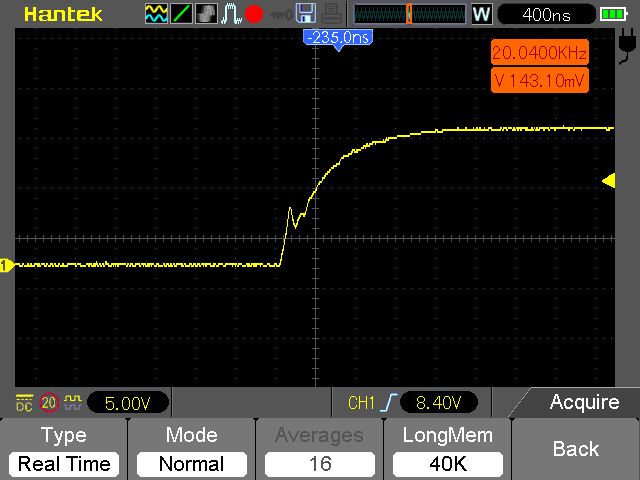

Ich bastel gerade an meinem ersten Schaltwandler.. Er dient als
Grundlage für einen MPPT Regler.. Fällt mehr unter meine ersten
Erfahrungen damit.
Prinzipiell bin ich ganz zufrieden..
Performance ist mir momentan noch nicht so wichtig .. deswegen hab ich
mal einen 25OHM Gatewiderstand drin
Der Snubber wurde mit 17OHM und 47nF berechnet paralell über den LOW Fet
gesetzt ..  Bootstraap sind knappe 3x330µF Folie .. Ich weiß Kerko wäre
besser hab ich leider grad nicht da
Frequenz 64KHZ
Treiber IR2184
Fet IRF3710

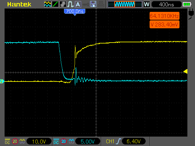

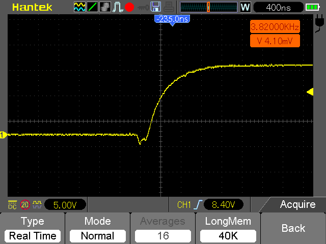

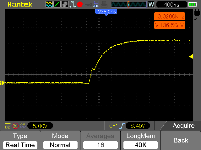

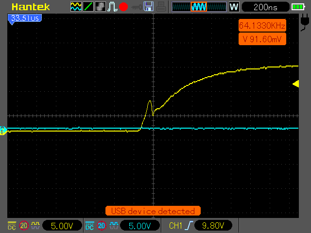

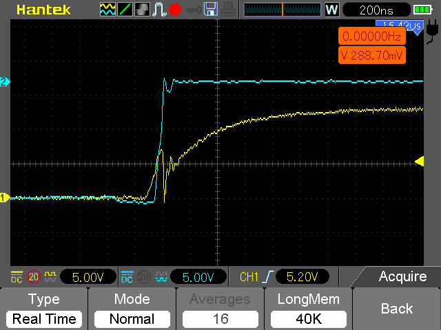

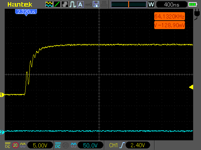

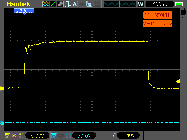

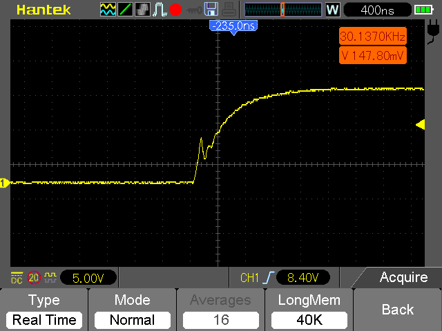

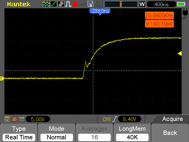

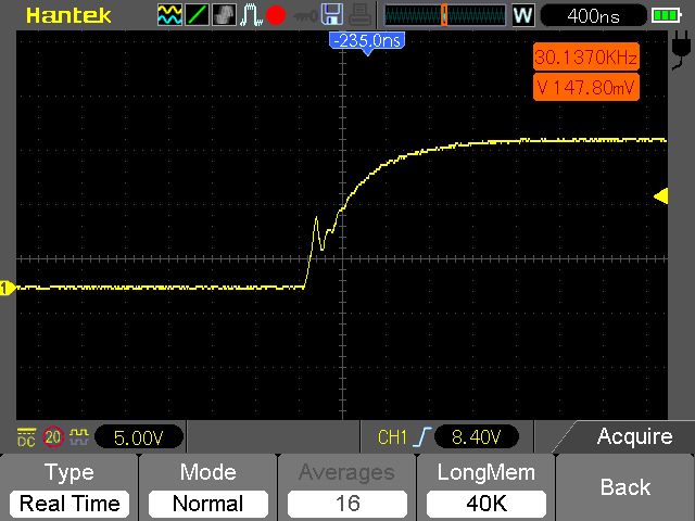

Funktioniert eigentlich ganz gut..ABER jetzt hab ich aber folgendes
verhalten im Highanstieg.. Schaut wie ein Einbruch aus?.. Womit ist der
eventuell zu begründen?

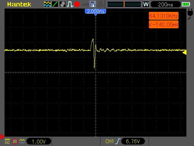

Anbei 2 Bilder einmal vom FET Highanstieg G->S gemessen und einmal
Ausgangsspannung VCC GND
Hat jemand eventuell einen Tip für mich?

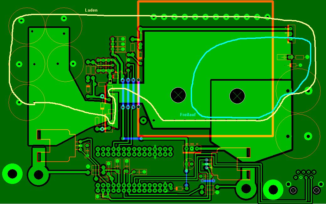

von Peter P. (pezibaer)

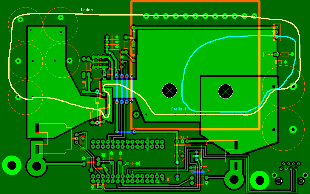

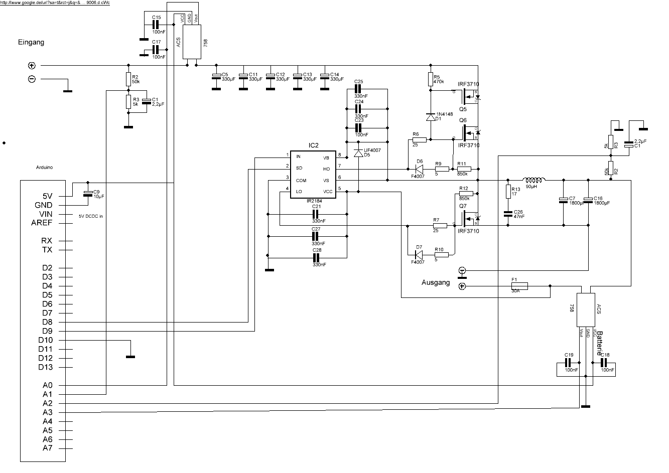

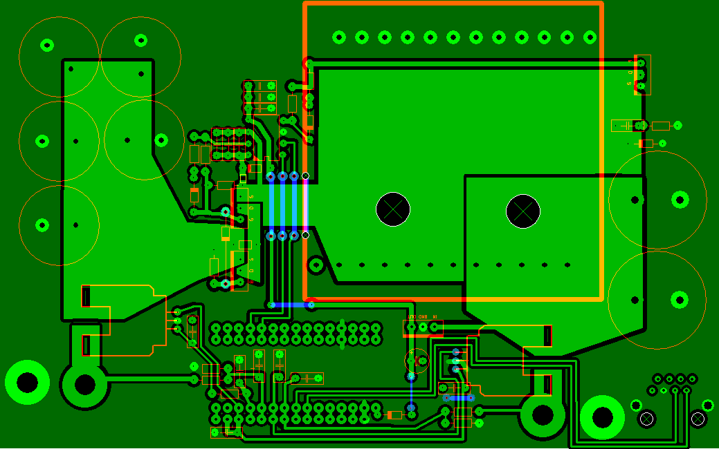

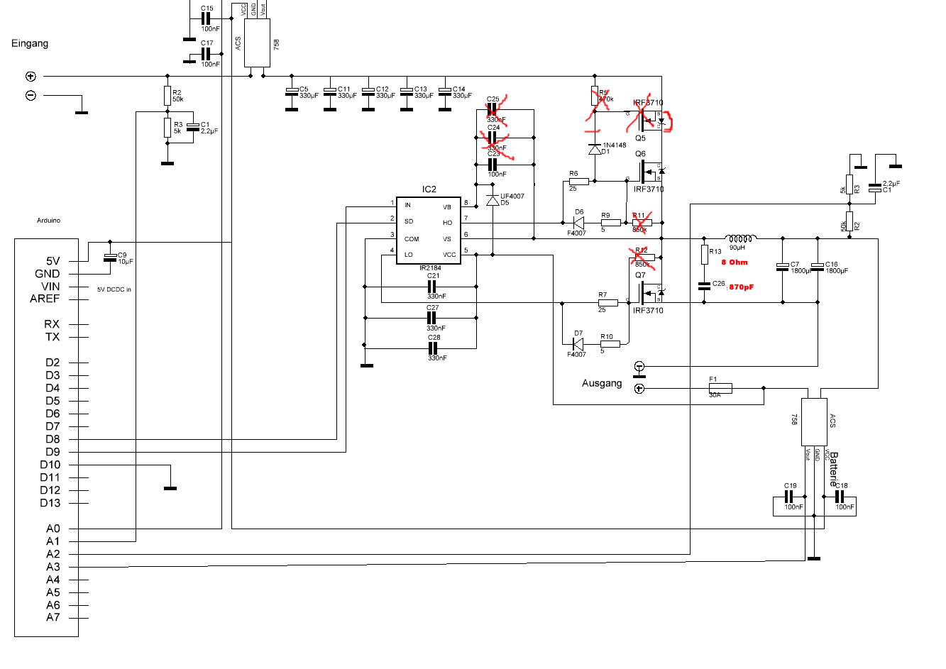

Anbei der Schaltplan. Ich hoffe ich hab ihn jetzt richtig abgeändert ..
dürfte stimmen .. Kurzer Überblick über die Platine.. ist aber nicht
beschriftet ist nur einlagig deswegen das Design.. das wird sich noch
ändern.. .. einphasig in der Mitte am Engpass ist 2,5mm Aufgelötet
also Controller hab ich einen Arduino Nano drauf gesetzt davon hab ich
grad massig da . Speicherdrossel ist ein EDT59 Kern mit  4mm Spalt
von voltwide (Gast)
Was soll denn der PMOS Q5 bewirken? Und wie soll dessen gate jemals
angesteuert werden?
Funktioniert IR2184 überhaupt schon bei 5V Betriebsspannung?
von Peter P. (Gast)
Q5 rückstromschutz.. das ist im erweitersten Sinn ein Laderegler..
2184 wird mit 12.5v betrieben
von op (Gast)
Ich würd sagen das ist der Moment wo der FET leitend wird. Da steigt die
Gatekapazität und da die Ladung durch den recht hohen Gatewiderstand
nicht schnell genug nach kommt, gibt es einen kurzen Spannungseinbruch
am Gate.
von op (Gast)
PS: wenn der Einbruch auch am Vboot Eingang des Treibers zu sehen ist,
kann es auch an den ggf. induktiven Wickelkondensatoren der
Boostrap-Beschaltung liegen.
von voltwide (Gast)
Der Zacken auf der GateSpannungsflanke wird verursacht durch die
Ladungsinjektion über Rückwirkungskapzität Cdg vom gerade schaltenden
drain in die gate Elektrode.
Eigentlich müßte man hier eine kurze, waagerechte Linie sehen, das sog.
Millerplateau.
Das ist eben der Unterschied zwischen Theorie und Praxis: Theoretisch
keiner!
von 0815 (Gast)
Die Frage ist halt, was Q5 dort macht. Und die Bootstrapkondensatoren
sind kurzgeschlossen, aber wohl nur im Schaltplan?
Der im Board meilenweit vom Treiber entfernte Q7 ist nicht ganz Dein
Ernst? ;-)
Zeichne ja auch gern mit Sprint, aber das Layout sieht nicht nach dem
ersten Schaltregler aus, sondern nach der ersten Platine. Muss man klar
so sagen.
Rückstrom mein lieber .. aus er Batterie in die PV.. ohne
Gegenverschaltenen Fet hast den nämlich in der Nacht über die Diode
> Ernst? ;-)
Sollte keine Rolle spielen weil die Masseanbindung sehr gut ist... der
rest spart das eine und andere Ohm beim Gatewiderstand :)
> so sagen.
Tja darfst gerne sagen, aber wennst meinst das du das ganze 1 lagig
besser auf eine Europlatine zusammenbekommst bei 30A, bei so wie geht
parallel geführter Masse dann  bist mein Held weil da ist genau 0 Platz
und Spielraum auf der Oberfläche aufgrund der Großen kerns und der
Kondensatoren.. das Hauptproblem ist/war Platz..
> Millerplateau.
> keiner!

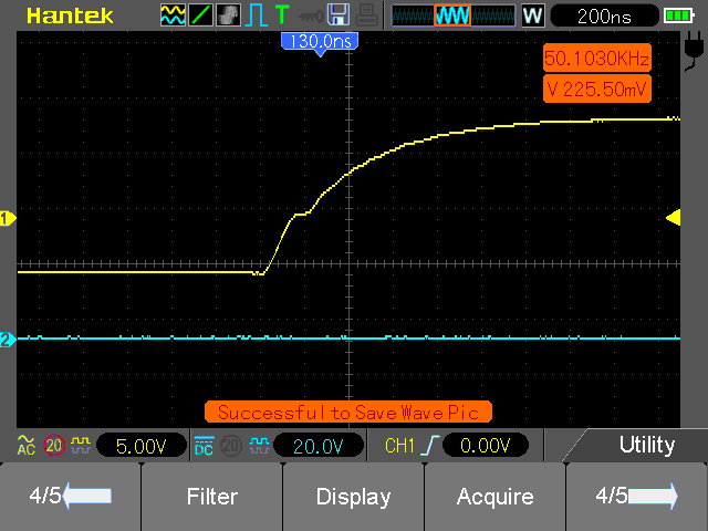

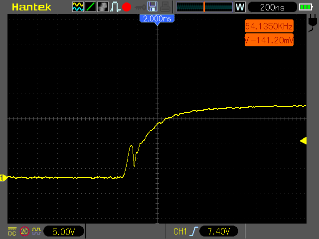

Hmm ok danke, so wie ich das jetzt verstanden hab kann man das garnicht
beherrschen außer das man unterstützend die Fet Ansteuerungsteuerung
weiter niederohmig macht.. was im Endeffekt heißt Gatewiderstand weiter
senken. Wie weit darf/sollte ich da sinnvoller weiterweiße runter .. 8
Ohm?
Nachtrag: Habs auf 8 Ohm grad mal runtergeschraubt.. ändert aber außer
das ich die Snubber neu einstellen muß nicht unbedingt was .. Hacken im
Anstieg wäre nach wie vor in selber Form da.. hmm

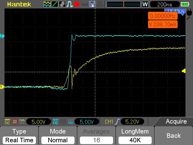

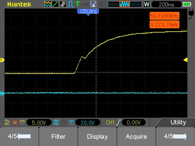

Peter P. schrieb:
> Hacken im
Du bist dir sicher, das es nicht ein kurzer Shoot-Through ist? Da der
IR2184 anscheinend eine fest programmierte Totzeit hat, muss das mit den
IRF3710 zusammen passen. Leg da doch mal einen Shunt in die Versorgung
und miss über dem.

Deswegen hab ich eigentlich die parallele Diode  mit den 5 Ohm drin ..
ohne Das teil knallts auf jedenfall.. grad mal wieder probiert .. da
fetz es den Treiber innerhalb weniger sec.. allerdings hab ich grad eine
vermutung das hier eine Nachschwingung des fallend Fets hier mitspielen
könnte.
Aha, das sollte es ja nicht tun. Also stimmt da was nicht mit den
Totzeiten. Die H-Brücke sollte auf jeden Fall störungs- und
überschneidungsfrei vom IR angesteuert werden können, ohne zusätzliche
Tricks. Hmm, musst wohl nochmal ans Zeichenbrett.
Ohne Last sollte der Strom durch die MOSFets bei laufender Brücke null
sein.
Peter P. schrieb:
> ändert aber außer das ich die Snubber neu einstellen muß nicht
> unbedingt was ..

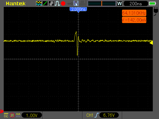

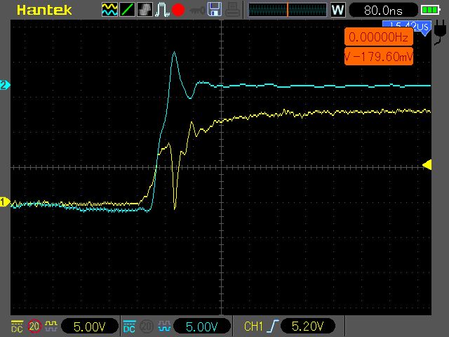

Wo ist die Masse vom Oszi angeschlossen?
Direkt an der Source (<1cm) oder über die Masseklemme igerndwo an GND?
Klemm mal die Masseklemme an die Eingangskondensaotrmasse und miss mit
dem Tastkopf die Ausgangskondensatormasse. Wie groß sind die Spikes?
Ich habe da so meine Bedenken: siehe Skizze.
Die Strompfade wären hüsch kurz, wenn du ein lineares Design machen
könntest: links rein, rechts raus, Leistung oben, Kleinsignale und
Ansteuerung unten. Sie wären auch noch kompakt, wenn du zweilagig wärst,
denn dann könnte der Strom einfach "unten durch". Aber so...
Lothar Miller schrieb:
>> unbedingt was ..
Direkt an Source.. Massekabel zusätzlich noch so oft es geht um den
Tastkopfgewickelt
> Der Parameter "Platinenlagen" ist hier falsch gesetzt!
> Warum so ein Handstand bei 30A? Doppelseitige Leiterplatten kosten nicht
> viel mehr als eine einlagige LP mit Dickkupfer...
Weil es nicht in Serie geht und ich mich derzeit primär mal damit
Spielen möchte und da wird in erster Instanz derzeit so gut es geht
einlagig gearbeitet... ich hab momentan auch "noch" nur eine 35µ
Platine.. weil ich nur mit 2A teste.. Dann wird natürlich 105µ
genommen..  Ob man dann 2lagig arbeitet kann man drüber nachdenken ..
aber zum testen beschränk ich mich "vorerst" auf Einlagig
Keine Frage, da hast vollkommen recht .. Ich mein glücklich bin ich
selber nicht .. bei der einen Lage bin ich wicklich Stundendabei
gessesen damit ich das irgendwie raufbring :) Anschlüsse sollten aber
von unten in ein Eurogehäuse  rein und Rausgehen .. weil das teil
"sollte" an die Wand und wenns funktoniert 2-3 nebeneinander.. mach ich
die Anschlüsse auf der Seite  muß ich dann Anschlußkabel quer über die
Platine legen .. Die Frage was halt besser ist?

von Anfang an neu zeichnen. Schau Dir nur mal an, wie weit source von Q7
von den Elkos entfernt ist! Ich vermute, das ist mit "guter
Masseanbindung" gemeint? ;-) Das mit Q7 liesse sich ja noch sehr leicht
lösen, aber wie sieht es mit den beiden Masseanschlüssen aus? Die
gehören DIREKT aneinander. Bei Dir sind sie so gut es ging getrennt.
Switchnode ist die größte Fläche der Platine...
Das ganze Board ist die reinste Katastrophe, und das ist nicht böse
gemeint, sondern nur ein Hinweis, den du ernst nehmen solltest. Du wirst
damit nie glücklich, versprochen! Das geschilderte Problem ist ganz
typisch für solch ein Design, das löst Du auch nicht, indem irgendein
Widerstand geändert wird.
Im Schaltplan geht es allerdings schon munter los, da reicht die Auswahl
von unüberlegt über unnütz bis hin zu fehlerhaft.
Wäre es teurer geworden, wenn Du die Bauteile wenigstens rechtwinklig
bzw. fluchtend angeordnet hättest? Wenn Du so weit bist, reden wir über
enorme Verbesserungen, die allein schon durch simple 90°-Drehungen von
Komponenten möglich sind...

Als Erstes "routet" man die Masse. Da das hier ganz offensichtlich gar
nicht passiert ist, nennt man sowas Versagen schon am Start.
Wenn Du die Platine neu zeichnest, lege die Massen aller Elkos und
source von Q7 so nahe aneinander wie möglich. Danach die pos.
Leistungspfade und die Treiber, danach den Kleinkram...

Peter P. schrieb:
> wo der Schaltplan überarbeitet gehört
Das Problem liegt. m.E. nicht im Schaltplan. Der Schaltplan hat schon
ausreichend viele Freiheitsgrade.
Peter P. schrieb:
> Und mich interessiert einfach konkret wo er herkommt
Mach mal diese Masse-Messung quer über die Platine. Ich traue dem Design
zu, dass da ein steilflankiger Spike einfach auf die laaaange
Gateleitung einkoppelt. Sehr stutzig macht mich, dass der selbe(!) Spike
auch auf der Ausgangsspannung zu sehen ist. Sowohl von der Polarität wie
auch von Pegel her...
> Weil es hilft nix wenn ich einen Baumeister hohl wenns beim Fenster
> reinzieht und er dann sagt das ganze Haus ist scheiße, reißen wirs ab,
> nur weil ihm das Gesamtkonzept nicht gefällt.
Weil und wenn das aber die einzige und harte Wahrheit ist? Dann
schmieren wir das Fenster eben mit Silikon zu?
Yap .. selber spike .. der Spike tritt eigentlich überall auf.. auch
wenn ich jetzt übern BOOTstrap messe..und ist komplett Syncron mit dem
Anstieg beim an dem Punkt vom High

Millerkapazität. Wurde schon erklärt. Auch die Switchnode sollte nicht
so gross wie möglich, sondern nur so gross wie nötig sein. Und die
Masseverbindung ist das A und O...

Die Ansteuerung von Q7 ist grottenschlecht. Er hat reichlich
Induktivitäten sowohl in der Masse, als auch am Gate. Schaltet der obere
Mosfet ein, kann der Treiber das Gate von Q7 kurzzeitig nicht unter der
Tresholdspannung halten. Beide Mosfets leiten dann gleichzeitig.
Während der pos. Einschaltflanke für Q7 sieht es ähnlich aus, der Mosfet
möchte einschalten, aber ihm bricht dabei die Masse weg, weil er eine
Masseanbindung hat, die einer China-Testleitung mit Krokoklemme
entspricht.;-)
Bei 64KHz brauchst Du am Eingang keine 5 Elkos, sondern besser einen
Elko nebst ein paar ordentlichen Kerkos. Am Ausgang ist es ähnlich,
hängt aber von den Bedürfnissen der Last ab.
C1 und C1 sind zu groß, bzw. die Spannungsteiler zu hochohmig. Mit solch
langsamen RC-Gliedern wird die Spannungsregelung schwierig bis
unmöglich.
Die je 3  330n sind unnötig, es würde auch ein Einziger machen (spart
Platz).
Der Snubber kann ganz raus, wenn das Board entsprechend designt wird.
90µH erscheinen recht viel für 64KHz und 30A, kenne allerdings die
Eingangsspannung nicht.
Die Mosfets sollen wie gekühlt werden?
IRF3710 ist nicht gerade optimal für Brücken.
Q6 und Q5 müssten (im Board) nur je um 90° gedreht werden, schon wäre so
einiges besser.
Wenn Du das (und das schon zuvor Genannte) berücksichtigst, schafft man
diesen "Regler" (es ist ja praktisch nur die Endstufe) locker auf 1/2
Euro. Mit dann deutlich besseren Daten.
Macht mich nicht stutzig. Ausgang und Eingang haben praktisch nicht die
selbe Masse...;-)

Du vergißt es ist ein PV wandler ... Der  Rippel am Eingangselko kann
hier gut 3/4 des max Ausgangsstromes ausmachen und das über längeren
Zeitraum ..mit nur einem ELKO geht da nix.. das heißt bei 30A
kannst/mußt schon auf 24A Rippelbelastung hinplanen... sonst wirst nicht
lange Freude am Elko haben .. die ganzen billigen China Kracher arbeitet
mit einem. Gerade das halt so funktioniert.. aber von langlebig keine
Spur.. die ganzen Qualitätswandler bei uns am Markt haben selten unter
4-5... Eingangskondensatoren werden noch von 330µF pro Stück auf 1500µF
aufgeblasen .. die hab ich schon da liegen
> unmöglich.
C1 stimmen auch nimmer, vergessen zu ändern .. die sind 47nF
> Platz).
Ja mehr Platz ist nice, aber mir wurde von mehrfacher Seite angeraten 1
µF zu nehmen .. laut diesem Forum wird sogar angeraten einen Elko noch
zusätzlich zu setzen.. hatte 100nF Kerko drin .. war aber zu wenig
ganz weg? Bei der Induktivität der Drossel?
bis max ..150LLS ..zu erwarten 100V im MPP... das hier ist aber nur eine
Vorstufe.. die noch limitiertere Eingangswerte hat .. wie gesagt es ist
nicht die letzte Platine ich taste mich langsam ran
Über Kupferheatpipe am Kühlrippengehäuse.. wäre ich Doppelseitig
unterwegs wärs logischerweiße direkt am Gehäuse und die Fets am Rand..
geht aber in dem Fall nicht
Sind auch nur da jetzt drin.. kommen IRF4321
> einiges besser.
Inwievern macht das einen Unterschied.. außer das man sie dann schlecht
kühlen kann weil man sie nicht am selben Kühler befestigen kann?
> Euro.
> selbe Masse...;-)
Was heißt sie haben nicht die selbe Masse .. ja was denn sonst?

Nein, maximal die Hälfte.
Peter P. schrieb:
> 1 µF zu nehmen
Ja, dann nimm einen 1µ und nicht 3 330n. Spart Platz.
> ganz weg? Bei der Induktivität?
In der Brücke sowieso, aber ist Geschmacksache. Wenn die Indukt. hart an
den Elkos liegt, und switchnode klein ist, geht das sicher.
Peter P. schrieb:
> IRF4321
Deutlich besser! Mit denen könnte schon ein Großteil Deines
(vermutlichen) shoot-throughs verschwinden, trotz des Aufbaus...aber um
ein Neudesign kommst Du bei tatsächlichen 30A einfach nicht herum.
>> einiges besser.
Na drehe doch mal Q5 90° gegen die Uhr, und Q6 90° mit der Uhr. Spart ne
Menge Platz, und es muss plötzlich auch nichts mehr verzinnt werden.
Die Masse ist ein dünnes, langes Bändchen, das einmal um die ganze
Platine führt. Das ist ja schon fast aus rein ohmscher Sicht sträflich,
von der Induktivität ganz zu schweigen. Beim Schalten der Mosfets
entstehen zwischen Deinen beiden Minusanschlüssen Spannungsspikes bis
auf Höhe der Eingangsspannung. Trotz scheinbar gleicher Masse...
0815 schrieb:
> Peter P. schrieb:
>> Du vergißt es ist PV wandler
> Genau deshalb brauchst Du eigentlich keinen einzigen Elko, sondern nur
> Kerkos. Die Stromversorgung geschieht permanent, nicht etwa mit 100Hz
> pulsend. Es geht einzig und allein darum, den vom Wandler benötigten
> Strom zu liefern. Das schaffen (bei 64KHz) wenige kleine Kerkos
Moment, es geht da drum jeglich möglichen zur Verfügung stehenden Strom
zu wandeln, ohne das etwas verloren geht, das heißt "alles" muß zwischen
gespeichert werden. Bei einem Spanungsunterschied eingang/ausang von
100V zu 12/24V kommt da ein bisserl was zusammen
> Peter P. schrieb:
>> Rippel kann hier
>> gut 3/4 des max Eingangsstromes ausmachen
Wie kommst du da drauf bei dem Spanungsunterschied
> Peter P. schrieb:
>> 1 µF zu nehmen
Wie schon geschrieben ich hatte grad keinen Da ich hab den Schaltplan ja
jetzt extra umgezeicht auf das wie es aktuell eingebaut ist
>>> einiges besser.
Kann man machen .. Platz sparen tut das aber nicht wirklich..Verzinnen
tut ich sowieso nicht.. da ist 2,5mm Kupfer aufgelötet.. mir ist es
Platzmäßig so lieber.. und die Heatpipe geht so besser dran
najo .. anders nicht möglich bei einlagig .. ich hab mich bemüht bewußt
die masse so gut wie geht Parallel zu führen und das war aussen oder
innen möglich
Ich habe die Kringel dort oben in deinem Layout nicht nur aus Spass an
der Freude eingezeichnet. Aber falls du den Link zum Thema "Strompfade"
nicht kennst oder findest:
http://www.lothar-miller.de/s9y/archives/46-EMV-Optimiertes-Schaltreglerlayout.html
Wie durch die Blume schon gesagt: es wird so nicht gehen. Mit 2A schon
kaum und mit 30A niemals!
: Bearbeitet durch Moderator
ups Sorry .. hab ich übersehen das du da etwas drauf gezeichnet hattest
.. deinen Link kannte ich noch nicht werd ich mir gleich mal zur Gemühte
führen .. danke

Peter P. schrieb:
>> Peter P. schrieb:
>>> Rippel kann hier
Ok, bei sehr hoher Differenz Ein- zu Ausgangsspannung kann die Quelle
nur noch wenig Strom im Vergleich zum Ausgangsstrom liefern.
Dennoch ist die Versorgung aus ner Solarzelle viel optimaler als z.B.
über Trafo+Gleichrichter. Bei Deinem Wandler müssen die Eingangselkos
den Strom nur je wenige µs liefern können.
von 0815 (Gast)
Ich denke, richtig muss es heißen: schlechter ist die Masseführung kaum
möglich gewesen.
Bei einem guten Wandler für hohe Ströme ist die Masse nur eine kleine,
fast runde Fläche, gar keine Leiterbahn.
0815 schrieb:
> möglich gewesen.
Das deckt sich aber genau überhaupt nicht mit dem Link von Lothar
von 0815 (Gast)
Habe den Link nicht angeklickt, aber es geht vermutlich um Strompfade,
nicht primär um optimale Massen. Zu den Strompfaden kannst Du erst
kommen, wenn Die Masse geroutet ist.
Die schlecht designte Masse führt nicht nur zu EMV-Problemen, sondern
auch zu Fehlfunktionen des Wandlers. Daher ist sie das Wichtigste
überhaupt. Wenn Du im Anschluss daran die pos. Pfade routest, wirst Du
bei einseitig vermutlich auch die Masse noch etwas strecken müssen. Nur
halt nicht ansatzweise so wie bisher...
0815 schrieb:
> Da geht doch nichts verloren. Die Elkos/Kerkos sind (bei Solarzellen als
> Versorgung) nur dazu da, den Strom liefern zu können, den die Drossel
> während eines einzigen Pulses aufnimmt. Das sind bei Dir 30A. Abzüglich
> des Stroms, den die Zelle sowieso liefern kann. Das schaffen 5 Kerkos im
> 1210-Gehäuse. Und daß das SMD ist, stört auch niemanden, die kann jeder
> mit nem 100W-Lötkolben noch löten...;)
Ja richtig ..... und bei 8A 100V mppt zu 24V 33A sind das schon ein
bisserl mehr wie die Hälfte :) und das ist eine Menge wir reden da von
>30µJ
0815 schrieb:
Dann solltest den mal anklicken .. dann siehst das ein Ball alles andere
wie Optimal ist.. Wenn ich das richtig interpretieren wird hier auch die
Masse bewußt rundherum gezogen
Wenn ich Lothar jetzt richtg verstanden habe ist das einzige Kriterium
das ich den Strompfad weiter verkürze und den einen hacken  da bei der
Engstelle rausbring.. Verkürzen so eine Sache .. Wenn ich jetzt die
rechten Elkos nach dem Kern nach rechts bring .. sollts das doch
eigentlich sein .. aber das geht nur mit Doppelseitigem Layout..
Peter P. schrieb:
Wenn man ein wenig weiterdenkt und in so ein "abgerundetes" Design die
Strompfade einzeichnet, dann durchaus. Allerdings heißt das NICHT, dass
du einfach dein Design "einmal umstülpen" musst, sondern, dass die
Platzierung der Bauteile auf optimale und kompakte Stromkreise fast
automatisch zu einer kompakten Masse führt. Die muss nicht zwangsläufig
"rund" im Sinne von "kreisförmig" sein! Sieh dir dazu einfach nochmal
genau die Massen in meinem recht überschaubaren Beispiel an...
Es gibt nicht "die einzige Wahrheit" und "das einzige Kriterium", denn
mindestens ein weiters Kriterium wird sein, dass alles in das Gehäuse
passt...
Ein Layout ist immer ein Kompromiss. Nur ist die Frage, was dieser
Kompromiss ist. Deine Entscheidung, einen 30A-Regler auf eine Lage zu
bekommen, ist z.B. ein ungünstiger Kompromiss.
von 0815 (Gast)
> wie Optimal ist
Die Masse als einzelner Punkt ist auf jeden Fall das Optimum, nur muss
das das restliche Design auch zulassen.
von GB (Gast)
Lesen:
http://www.irf.com/technical-info/appnotes/an-978.pdf
Besonders S. 9!
Zitat:
1d. Consider co-locating both power switches to reduce track lengths
Zitatende.
So ein Design kann zum Latch-Up des IR führen, dann geht der
High-Side-Schalter nicht mehr aus.
> "rund" im Sinne von "kreisförmig" sein! Sieh dir dazu einfach /nochmal/
Ok, hab ich mißinterpretiert, ich dachte er hat gemeint Rund im Sinne
von ein Fleck
> passt...
yap .. das war ja das Hauptproblem bei dem Design und dem einen Layer
von 0815 (Gast)
> von ein Fleck
Ja das ist schon so gemeint. Und das klappt sogar bei einseitig, sofern
man es will. Dagegen sprechen dann andere Dinge wie z.B. die Dimensionen
der Bauteile, das Aussehen der Schaltung, fest vorgegebene Anschlüsse,
Gehäuseformen usw...
Längere Pfade wirst Du bei einseitig sowieso nicht verhindern können.
Aber diese sind in der Masse am wenigsten angebracht.
ja aber auch wenn die Masse jetzt als Bandgeführt ist .. Was ich daran
hetzt nicht ganz check inwievern eine 15mm breite Verbindung der Masse
hier jetzt  so ein problem ist .. wie reden da ja nicht von 1m Länge..
das ist doch auch wenn man es jetzt 50% kürzen kann eine extrem
niederohmige Verbindung .. hier ist ja eine Testbelastung von nur 1,5A..
ok bei 30A alles klar .. aber bei 1,5A... und 15mm bei der
Minimalbelastung? Auch jetzt auf Treiber hingesehen hier ist ja keine
1mm Verbindung zur Masse das ist ja alles direkt an 15mm angebunden.
Weil ich ja vorweg gelesen hab das eine Niederohmig Verbindung notwendig
ist.. reicht das ernsthaft nicht aus?
von Matthias L. (Gast)
> 50% kürzen kann eine extrem niederohmige Verbindung
Bei Gleichstrom schon. Aber Du schaltest innerhalb von (zB)
5Mikrosekunden auf 30A. Das ist eine Stromanstiegsgeschwindigkeit von
6A/us. Wenn Deine "kurze" Masseleiterbahn jetzt 1Mikrohenry Induktivität
hat, fällt an dieser während dieser 5us
        di            30A
dU = L ----  = 1uH * -----
        dt            5us
dU = 6V
ab. Diese 6V fehlen Dir aber am Gate zum sauberen Durchsteuern.....
Dabei spielt es keine Rolle, das der Spannungsfall der 30A auf der
Leitung durch die ohmschen Verluste quasi ignorieren kann....
Ja OK 30A .. aber die Oszibilder oben sind jetzt mit nur 1,5A
Ausgangsstrom gemacht.. also kann das Massetechnisch, nur "derzeit"
gesehen, auch wenns kürzer geht, bei der noch geringen Stromstärke
"noch" nicht das Problem sein .. oder doch und ich überseh da jetzt was?

> dU = 6V
Und das ist noch sehr geschönt. Die Leiterbahn ist ja keine
Speicherdrossel mit konstantem Strom, sondern die ist im Einschaltmoment
"entladen". Also entspricht der Spannungsabfall in der ersten
Nanosekunde max. der vollen Eingangsspannung.
von 0815 (Gast)
Ja, die Treiber der Mosfets.
0815 schrieb:
 willst du sagen das die 15mm Masseverbindung hier zwischen Treiber und
Fet nicht ausreicht bei < 1,5A Schaltleistung?
von 0815 (Gast)
Nein, in dem Fall eher der Ausgang des Treibers für Q7 (die lange Bahn
dort). Dazu dann natürlich wieder dessen laanger Rückweg über Masse bis
zu Pin 3 des Treibers. Dürften gesamt schon so 25cm sein.
von 0815 (Gast)
Die 25 Ohm Gatewiderstand oder mehr bringen Dir da auch nicht viel, weil
der Spannungshub an switchnode sowieso viel schneller ist als am Gate
des oberen Mosfets. Schon kommt die Millerkapazität von Q7 wieder ins
Spiel, und der Treiber kann dagegen kurzzeitig rein gar nichts tun. Er
kann Vgs direkt an Q7 nicht auf 0V halten, weil zwischen ihm und dem Fet
ordentlich Induktivitäten liegen.

Ja ok der Hinweg ist 7,5cm .. ... aber verglichen mit dem Gatewiderstand
ist doch die Leitungslänge dabei eigentlich ein Witz?

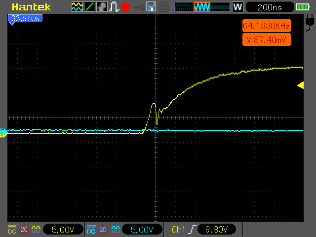

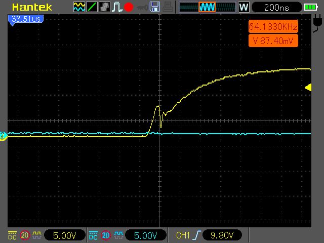

So etwas schmeiß ich da jetzt aber jetzt noch ein weil wir ja soviel
über den Q7 und seine Gatepfad Induktivität Quatschen .. Folgendes ..
aufgrund des Diodeneinbaus ist die Effizienz zwar Käse aber q7 ist schon
lange down wenn der HI Einbruchs Hacken passiert... der hat doch da
keinen Einfluss mehr?
Nachtrag .. sorry das sind zwei gleiche Fotos .. wollte nur eins ..
keine AHung wie das grad gegangen ist
von 0815 (Gast)
Klassischer Fall von shoot-through, aufgrund der Miller-Kapazität.
Passiert so auch, wenn man eine saubere Brücke zu schnell befeuern will.
Klar ist der untere Fet längst zu, wenn das passiert. Sonst hättest Du
ja generell zu geringe Totzeit.
Diese Stromspitze tritt immer auf, wenn der andere Fet gerade
eingeschaltet wird. Die Spannung an der Brücke steigt/fällt dann so
schnell, daß der längst geschlossene Fet von selbst aufgesteuert wird.
Das passiert aufgrund eines kapazitiven Spannungsteilers bestehend aus
der Millerkapazität und der gate/source-Kapazität.
Ist atürlich weit eher ein Problem, wenn der Treiber so schwammig an den
Fet angebunden ist, und das Gate nicht auf source-Niveau halten kann.
So .. folgendes Gemacht q7 ausgelötet .. direkt rechts neben treiber
Kern rückseitig für die mini Last aufgelötet ... die lange Gatezuleitung
durchgeschnitten .. Fazit .. 0,3A last.. absolut NULL Veränderung ..
also kann man die Theorie von der Ursache diese Hackens durch
Induktiuonseinkopplung in die langeGateleitung definitiv ausschließen..
das ist hier definitiv nicht das Problem dieses einen Hackens.
Das der Widerstand bei dem Spaß Gatewiderstand von 270 Ohm zu gering war
.. definitv NO.. da schalt ich den fet nicht mal mehr voll durch .. das
ist aber sowas von schon viel zu viel ..
Begrenzt erfolgt bringt ein Snubber über die Drossel .. allerdings ist
das auch nur Kaschierung
1.Bild mit
2.Bild ohne

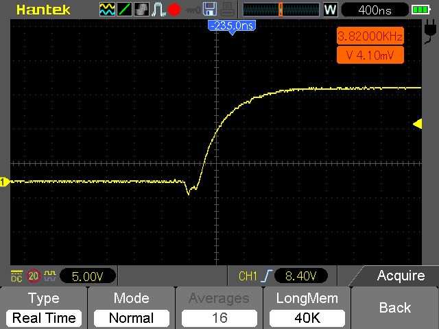

So jetzt mal was neues...
Heute mal andere Frequenzen ausprobiert
5, 10,20,30,40,50,64K
Resultat .. bei 5k durchgehender Anstieg ohne Absetzer ..bei 10K Plateau
bei 20K hacken schon deutlich sichtbar .. bei 30K hacken voll, der
ändert sich dann mit Anstieg der Frequenz bis 64K nicht mehr
Anbei die Bilder für 10,20,30K und 5K
Gibt es dafür einen logischen Grund?

Nächster Step ..Kern abgebaut und 10 Kabel cm rechts von der Platine
liegen .. selbes verhalten bei 0.3A Last
von Fritz R. (fritz)
Ich denk das liegt indirekt an der Synchrongleichrichtung. Damit gibt es
keinen diskontinuierlichen Betrieb mehr, da der FET in beide Richtungen
leitet.
Bei den niedrigeren Schaltfrequenzen ist Delta I dementsprechend größer
und kann dadurch im Umschaltzeitpunkt evtl. bereits negativ sein. Das
hätte zur Folge, dass der Strom in der Totzeit über die Substratdiode
von Q6 und über Q5 zurück in die Quelle fließt.
Dadurch wäre die Spannung über den FET bereits 0, bevor das Gate
angesteuert wird (Zero Voltage Switching) und damit gibts auch kein
Miller Plateau.
Moment mal.. 2 mal selbes Gate source gemessen einmal vor und einmal
nach dem Gatewiderstand
kann das sein das der Kollege da einfach schon wie wild schwingt und das
gar kein Einbruch in dem Sinn ist im Gate Anstieg..?
Btw gerade hablierter Vorwiderstand im Unterschied zu vorher
Und noch ein Bild Gate Source und invertiertem Drain Source
Bild 145 mit  8 Ohm Gatewiderstand
Bild 146 mit 50 Ohm Gatewiderstand
von voltwide (Gast)
> Miller Plateau.
Kurz gesagt: Bei der kleinsten Frequenz ist der primär fließende
Magnetisierungstrom naturgemäß auch am größten. Und bei 5khz reicht er
aus um während der Totzeit die Ausgangskapazitäten umzuladen, so dass
bei Null Volt drain-source-Spannung eingeschaltet wird.(Stichwort ZVS)
Gut.. wenn ich das jetzt richtig verstanden habe.. Ich hab jetzt
folgendes gemacht um es als Ursache zu identifizieren ... Gateleitung zu
Q5 nach D1 getrennt ... und Q5 Source Drain gebridged.. hat zu Folge das
Q5 bzw die nächtliche Rückstromsicherung komplett aus dem Spiel ist..
Resulat.. keine Veränderung.. schaut genau aus wie vorher...was für mich
heißt das ist es auch nicht ..  ;(
Ich mein jetzt ist das doch langsam eine ganz normale Treiber schaltung
... ich checks jetzt echt nicht was hier jetzt noch irgendwie solche
auswirkungen haben kann .. LO Gate schaut vollkommen normal aus
Wenn man jetzt mal das PLan für den Syncronwandler aktualisiert was
jetzt noch drauf ist... bleibt jetzt nur mehr das übrig ... bei noch
immer selben Ergebniss.. mit dem Zusatz das Q7 vom Ursprungslayout ganz
nah an den Treiber gesetzt wurde ..
Noch ein Vorschlag das ich probieren könnte?
Das mit der ZVS klingt ja irgendwie einleuchtet.. aber wieso wäre das
dann so wenn man Q5 eliminiert hat?
Um Probleme des Hi Fet's auszuschließen .. alle Fets auf irf 4321
ausgetauscht .. Ergebnis .. ident
Für mich wird das immer misteriöser.. Kann sein das hier GS Spannung am
Hi nur einbricht wegen Entladung über den FET
pic_152_3.gif weil im leerlauf bei aktivierter PWM
pic_152_4.gif bei "nur" 0.01A angehängter Last
von voltwide (Gast)
Finde ich nicht mysteriös. Ist einfach die gate-source-Spannung mit
Miller-Plateau unter "hard-switching"-Bedingungen, also kein ZVS. Und
die Flanken sind schon sehr langsam infolge unzureichendenden
gate-Umlade-Stromes.
Wie groß war Rgon in diesem Falle?
Auf der anderen Seite bleibt die Frage, was erwartest Du eigentlich?
Wie ist also das Ziel, und was wäre für Dich in Ordnung?
Einen stufenlosen Gate-Übergang erreichst Du jedenfalls nur mit ZVS.
Punkt!
Nö die Stufe ansich würde mich nicht stören meine Frage bezog sich nur
auf den Spannungseinbruch in der G/S spannung. weil genau mit syncron
hab ich auf der Ausgangsspanung Rippelpeaks genau in der selben Form
also nicht das Plateau stört mich das ist mir schon klar ..sondern das
einbrechen .. so wie ganz oben.. das erhöht sich ja mit steigern der
last ..
Ich hab jetzt schon soviel herumgelötet und umgebaut auf der Platine das
die wege jetzt wirklich sehr kurz sind..
Ich bin davon ausgegangen das ich da ein Problem hab .. ist das dann
also in der Form G/S am HI Fet ganz normal das die Spannung dann hier am
Plateau einbricht? Wenn ich mitr Drain/Source ansehen schaut das
komplett normal aus..
von voltwide (Gast)
Das Miller-Plateau passiert durch Ladungsinjektion beim Schalten.
Es ist von Natur aus synchron mit Schaltspikes bzw den auftretenden
Stromspitzen.
Du solltest mal versuchen zu verstehen, was da passiert. Mein Tip - nimm
LTSpice und studiere das Schaltverhalten irgendeines x-beliebigen
MOSFET, der gerade in der Bibliothek zu finden ist. Und schau Dir nicht
nur Spannungen, sondern auch Ströme an - kein Problem für den Simulator.
Also ist das so wie es da auftritt eh vollkommen normal ...danke ..
genau das wollte ich wissen.. aber intressant was hier alles für Gründe
genannt wurden
Mit LT Spice hab ich recht wenig erfahrung. Ich habs sogar installiert,
bin allerdings in der Bedienung von dem Ding "noch" etwas unbeholfen
