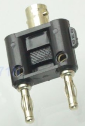

Georg schrieb: > Die Wurstfinger der Benutzer sind dadurch nicht dünner geworden. Der > Abstand 19mm ist ja nicht durch die Steckertechnik bedingt, ich dachte man hätte sich darauf geeinigt um folgendes anzuschliessen: http://www.conrad.de/medias/global/ce/7000_7999/7400/7430/7434/743437_BB_00_FB.EPS_1000.jpg http://www.distrelec.de/Web/WebShopImages/landscape_large/_t/if/no-brand-10ha123.jpg http://www.conrad.de/medias/global/ce/7000_7999/7300/7310/7310/731033_BB_00_FB.EPS_1000.jpg
Joachim B. schrieb: > http://www.distrelec.de/Web/WebShopImages/landscape_large/_t/if/no-brand-10ha123.jpg Die in 4mm haben auch 19mm Abstand. Gibt es sowas auch für 2mm und welchen Abstand haben die dann?
Timm Thaler schrieb: > Gibt es sowas auch für 2mm und > welchen Abstand haben die dann? kann ich leider nicht sagen, ich nutze 2mm Buchen zu selten und habe ähnliches zu 4mm für 2mm nie gesehen.
Joachim B. schrieb: > ich dachte man hätte sich darauf geeinigt um folgendes anzuschliessen: Das ist die Folge, nicht die Ursache für den Abstand, solche Stecker könnte man auch halb so gross machen. Sie haben aber genau 1 Wurstfingerbreite. Georg

Georg schrieb: > 19 mm sind 3/4 inch (genau 19,05 mm), aber das erklärt ja garnichts, > sondern verschiebt die Frage bloss dahin, warum 3/4 inch. Weil sonst die gängigen BNC-4mm-Adapter nicht passen ;-)
