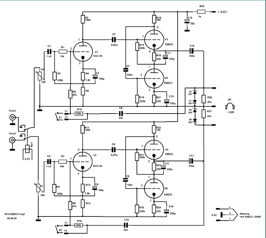

Was haltet ihr von diesem Lötprojekt bzgl. handwerkliche Fähigkeiten, Qualität der verwendeten Bauteile - soweit erkennbar usw? http://www.ampdesign.eu/pi14/pd189.htm Auf der ewigen Suche nach dem "Musikerlebnis" hatte ich den Verstärker fertig aufgebaut und betriebsbereit an einem Grado GS1000e zum testen bei mir zuhause und bin schon ein wenig beeindruckt. Damit werden die langen Winterabende mit Sicherheit sehr kurzweilig. Ich habe Zugriff auf eine CNC Fräsmaschine, Ständerbohrmaschine, Drehbank usw. daher ist das Gehäuse selbst überhaupt kein Problem (denke an FR4 Epoxidharz, Kupfer und Aluminium - alles schön geschliffen)
Ri < 5 Ohm? Damit ist das doch mehr Impedanzwandler als Verstärker.
Simon schrieb: > Ri < 5 Ohm? Damit ist das doch mehr Impedanzwandler als Verstärker. und was sagt mir das?
Wenn du einen Röhren-Amp bauen willst, ist das doch ein guter Einstieg. Wenn es dir um High-End geht, könnten auch die Baugruppen von Funk Tonstudiotechnik interessant sein. http://www.funk-tonstudiotechnik.de/SYMM-VERST.htm#Headmaster oder andere Geräte von diesem Herstellert.
Simon schrieb: > Ri < 5 Ohm? Damit ist das doch mehr Impedanzwandler als Verstärker. Nö, der wird etwa bei 50k liegen, denn das ist der Widerstand des Lautstärkepotis. @TE: Es gilt jetzt nur noch, R9 und R13 zu ermitteln. Das sollte aber unkritisch und im niedrigen 100R-1k sein. Sieht doch sonst recht nett aus. Trioden-Gegentakt ist ja im Moment gross in Mode :-P
Das das ein Kopfhörer-Verstärker ist hat jeder mitbekommen?
Unter Sicherheitsaspekten ist das Projekt eine Katastrophe. Bei nur einem defekten Bauteil kannst Du über 200 Volt an Deinen Ohren anliegen haben. Unfälle werden halt oft sehr liebevoll vorbereitet.
du kannst die kopfhöreranschlüsse hinter den elkos mit feinsicherungen und zenerdioden absichern.
Schwarz schrieb: > > Unfälle werden halt oft sehr liebevoll vorbereitet. Es sind dann aber Unfälle, die sehr warm daherkommen; mit beeindruckender Tiefe und fein geschliffenen Höhen!
Schwarz schrieb: > Unter Sicherheitsaspekten ist das Projekt eine Katastrophe. Bei nur > einem defekten Bauteil kannst Du über 200 Volt an Deinen Ohren anliegen > haben. > > Unfälle werden halt oft sehr liebevoll vorbereitet. *** WIE BITTE!!! *** Lässt sich diese Aussage nachvollziehen und belegen? Ich habe keine Ahnung, daher die Frage "Was haltet ihr von diesem Lötprojekt" in einem (Fach?)Forum
Von der Sicherheit hätte ich auch ein paar Bedenken. Es fehlt halt die Galvanische Trennung zwischen den 300 V und dem Kopfhörer. Immerhin sind ein paar Zenerdioden, und der Widerstand R25 als Strombegrenzung drin, aber mir würde das nicht reichen. Ein defekter Elko und eine Unterbrechung bei einer der Zenerdioden und dann ein 600 Ohm Kopfhörer könnte übel ausgehen. Den Fehler bei der Zenerdiode würde man vorher auch nicht bemerken.
Dann macht man halt zusätzlich zum Löt- noch ein Wickelprojekt, und bastelt Übertrager an den Ausgang. Mit entsprechendem Wickelverhältnis kann man dann auch übliche/billige/Massenware 32-Ohm Kopfhörer verwenden.
Ulrich H. schrieb: > Von der Sicherheit hätte ich auch ein paar Bedenken. Es fehlt halt die > Galvanische Trennung zwischen den 300 V und dem Kopfhörer. Immerhin sind > ein paar Zenerdioden, und der Widerstand R25 als Strombegrenzung drin, > aber mir würde das nicht reichen. > > Ein defekter Elko und eine Unterbrechung bei einer der Zenerdioden und > dann ein 600 Ohm Kopfhörer könnte übel ausgehen. Den Fehler bei der > Zenerdiode würde man vorher auch nicht bemerken. DANKE, das reicht. Und so etwas dürfen die gewerblich verkaufen? > Dann macht man halt zusätzlich zum Löt- noch ein Wickelprojekt, und > bastelt Übertrager an den Ausgang. Dazu bin ich nicht in der Lage > übliche/billige/Massenware 32-Ohm Kopfhörer verwenden. und dafür ein Verstärker? Geldverschwendung Herr Funk aus Berlin macht das Rennen ... (LPA-2a mit PWS-04a.V2) Hier ist das NT mit Amp offensichtlich sehr sorgfältig konstruiert und für den aufgerufenen Preis von 185.- absolut OK. http://www.funk-tonstudiotechnik.de/SYMM-VERST.htm#Headmaster http://www.funk-tonstudiotechnik.de/NETZTEILE.htm#PWS-04a
Mit hochohmigeren Kopfhörern (die erwähnten Grado haben 32 Ohm) könnte man MKP-Motorkondensatoren am Ausgang benutzen; denen würde ich in dieser Schaltung die Spannungsfreiheit meiner Ohren anvertrauen. Die 220uF, die für 32-Ohm-Hörer nötig sind, werden als MKP teuer und so groß wie der Rest der Schaltung. Röhren und Niederohmiges vertragen sich eben nur mit Übertragern dazwischen.

Ulrich H. schrieb: > Ein defekter Elko und eine Unterbrechung bei einer der Zenerdioden und > dann ein 600 Ohm Kopfhörer könnte übel ausgehen. Den Fehler bei der > Zenerdiode würde man vorher auch nicht bemerken. Du kannst ja noch einen Satz Z-Dioden dran löten. Z-Dioden sind ein sehr zuverlässiger Schutz. Marco schrieb: > Was haltet ihr von diesem ... Den Löwenanteil des hohen Ausgangsleitwertes erledigt die Gegenkopplung. Triodeneigenschaften hat man da garantiert eliminiert. (Mit PP sowieso.) Meine Meinung: Die Röhren sind für die Augen, nicht für die Ohren da. Man betrügt sich da selbst. Ist egal ob da Trioden oder Halbleiter werkeln - bei dem Konzept. Entweder man hat einen Kopfhörer der zur Impedanz des (low-µ) Katodenfolgers passt, oder man lässt das mit Röhre bleiben. Ich würde wie beim Lautsprecherverstärker mit Tiode in Eintakt-A und Katodenbasisschaltung zusehen, dass der Ausgangswiderstand zum einen nur von der Triode ohne Gegenkopplung erreicht wird und das dieser Ausgangswiderstand der halben Kopfhörerimpedanz entspricht. So ein Kopfhörer ist ja in der Regel mit einem Breitbandlautsprecher vergleichbar. Ein Dämpfungsfaktor von mehr als zwei bringt da nicht mehr an hörbarer Dämpfung. Könnt Ihr ja leicht mit Bleistift und Poti nachprüfen. Mehrwegesysteme, die hohe Dämpfungsfaktoren brauchen sind da Ringeltauben. Bei einem Dämpfungsfaktor kleiner zwei, spielt der Innenwiderstand der Triode eine hörbare Rolle. Das ist es, das gewisse Extra, welches eine Eintakt-Triodenendstufe ausmacht. LG old.

Ulrich H. schrieb: > Von der Sicherheit hätte ich auch ein paar Bedenken. Es fehlt halt die > Galvanische Trennung zwischen den 300 V und dem Kopfhörer. Immerhin sind > ein paar Zenerdioden, und der Widerstand R25 als Strombegrenzung drin, > aber mir würde das nicht reichen. Dem Widerspreche ich. Ulrich H. schrieb: > Ein defekter Elko und eine Unterbrechung bei einer der Zenerdioden und > dann ein 600 Ohm Kopfhörer könnte übel ausgehen. Den Fehler bei der > Zenerdiode würde man vorher auch nicht bemerken. Man rechnet beim normalen Körper mit 1000 Ohm Widerstand. Mit den 600 Ohm Kopfhöhrerwiderstand und 200 V reden wir von gerade mal 125 mA Wechselstrom die durch den Körper fliessen könnten (wenn dann irgendetwas blank aufliegt), ich bevorzuge Kopfhörer mit Polsterung). Bevor das irgendetwas anstellt stinkt und raucht es eh aus dem Gehäuse. Da hätte ich keine Bedenken. Geigenlackboxer schrieb: > aber nicht die 24k Goldchinchstecker vergessen usw. > > PS: Klarer >Fall< von HiFi-Esoterik Klavierlack wird in der Regel bevorzugt ;-). Bloss weil Du nicht in der Lage bist Ästetik zu schätzen und Dein Gehör schon kaputt ist und oberhalb der 15kHz Grenze nichts mehr wahrnimmt, muss das nicht für alle gelten. Und ja, in meinem Wohnzimmer stehen Klavierlack Lautsprecher von Elac. Das schon seit 20 Jahren. Und Du wirst es nicht glauben, den Unterschied zwischen einem High-End Luxman Verstärker und einem Röhrenverstärker hört man, natürlich nicht wenn man irgendwelchen Techno Kram ab MP3 hört. Bei Klassik ab Schallplatte ist das durchaus markant. Und das ist keine Esoterik! Es grüsst René
http://www.ampdesign.eu/pi14/pd189.htm http://www.ampdesign.de/KHV-88.htm [quote]Klirrfaktor: < 0,1%, 0,2V an 32 Ohm Ausgangspannung: 1V max. an 32 Ohm Dabei wurde Wert gelegt, dass gerade auch mit 32 Ohm Kopfhörern eine außerordentliche gute Performance mit geringsten Verzerrungen erreicht wird. [/quote]

Matthias Sch. schrieb: > Nö, der wird etwa bei 50k liegen, denn das ist der Widerstand des > Lautstärkepotis. > @TE: Es gilt jetzt nur noch, R9 und R13 zu ermitteln. Das sollte aber > unkritisch und im niedrigen 100R-1k sein. > Sieht doch sonst recht nett aus. Trioden-Gegentakt ist ja im Moment > gross in Mode :-P R9 und R13 sind (Drahtbrücken) 0 Ohm Widerstände. Siehe dazu: http://www.ampdesign.de/Platine%20KHV88%20best-2.JPG unten links ist R9. Ich bin gerade dabei mir den Schaltplan zu zeichnen um ein paar Änderungen machen zu können. Grüsse, René

Matthias Sch. schrieb: > Nö, der wird etwa bei 50k liegen, denn das ist der Widerstand des > Lautstärkepotis. Das hat HB sicher auch gehofft - und den starken Einfluss der Spannungsgegenkopplung nicht bedacht. Der Eingangswiderstand hängt von der Stellung des L-Stellers, von der Lastimpedanz, der Quellimpedanz und von der Aussteuerung ab. Dadurch wird das Signal schon am Eingang mehr oder weniger stark verzerrt. Den Sound kann man aber nicht den Röhren zuschreiben, das kann man mit Halbleitern ganz genau so machen. Es heisst dann: Das klingt nur in dieser und jener Kette ... LG old.
Edit: Die Quellimpedanz wirkt sich dann auf die Verzerrungen aus, nicht auf den Eingangswiderstand. Was ich nicht verstehe, warum diskutiert man die Schaltung nicht bevor ein Bausatz dazu erstellt wird? Ich glaube kaum, dass HB in den Foren ein Schreibverbot auferlegt wurde. LG old.

Marco schrieb: > Was haltet ihr von diesem Lötprojekt bzgl. handwerkliche Fähigkeiten, > Qualität der verwendeten Bauteile - soweit erkennbar usw? Die Bauteile sehen alle nach standard aus, nichts teures. Für 300 Ocken ergibt das eine saugute Gewinnspanne für den Anbieter. Die Schaltung, naja. Die E88CC soll 1V an 32 Ohm liefern, also 45mA Peak, das ist schon hart für eine Vorröhre. Könnte gut sein, daß die nicht lange durchhält. Ich hätte eher richtige Endröhren genommen (EL81, EL84). Man muß Schaltungen nicht auf Kante nähen, jedenfalls nicht für den Preis. Und warum für 1V dann 300V Anodenspannung, der Wirkungsgrad ist absolut unterirdisch. Das ist eine Heizung und kein Verstärker. Beim Gehäusebau daher unbedingt auf reichlich Kühlung achten oder einen Lüfter einbauen.
Bearbeitet durch User
Peter Dannegger schrieb: > Die Schaltung, naja. > Die E88CC soll 1V an 32 Ohm liefern, also 45mA Peak, das ist schon hart > für eine Vorröhre. Datenbuch und Computer alles im grünen Bereich. Ich habe mal die Stufe simuliert. Interessant! LTSpice ist toll! Die 1V bekomme ich so eben noch raus. Die Gegenkopplung muss dann noch einen hübschen Sinus draus machen. Dafür benötigt man 3V (effektiv) am Eingang. Als Katodenfolger arbeitet die Stufe nicht mehr bei dieser Belastung. Den R19/22 haben sie mit 180R goldrichtig gewählt. :-) Anbei eine asc zum spielen. LG old.
D a r i u s M. schrieb: > Anbei eine asc zum spielen. Danke old. Sieht doch soweit schon mal recht vernünftig aus in der Simulation.
Rene H. schrieb: > Sieht doch soweit schon mal recht vernünftig aus in der > Simulation. Ich tendiere momentan eher zur SRPP als zur White Endstufe. Bei gleicher Leerlaufverstärkung bringt die einen niedrigeren Ausgangswiderstand. Schau Dir mal an wie sich die Ausgangsspannung ändert, wenn Du einen höheren Lastwiderstand einsetzt. Spannend! LG old.
Kritik zum Aufbau: Ich hätte zwischen Elkos und Röhren deutlich mehr Platz gelassen. Hoffentlich sind das wenigstens 105°C Typen und kein 85°C Schrott. Ideal wäre gewesen, alle passiven Bauteile auf die Unterseite und nur die Röhren oben. Sehe ich das richtig, daß da nichtmal Röhrenfassungen verwendet wurden?
D a r i u s M. schrieb: > Die Gegenkopplung muss dann noch einen hübschen Sinus draus machen. Ich dachte, Du magst keine Gegenkopplung? Hast Du ne Idee, warum die Anodenspannung so hoch ist?
Peter Dannegger schrieb: > D a r i u s M. schrieb: >> Die Gegenkopplung muss dann noch einen hübschen Sinus draus machen. > > Ich dachte, Du magst keine Gegenkopplung? Sie ist da und ohne geht es mit der ECC88 @ 1V an 32R nicht. Die Frage ist, lässt sich unter den Betriebsbedingungen noch etwas verbessern? Ist die Schaltung ausgereizt? Was ich mag, hatte ich hier schon geschrieben: Beitrag "Re: Was haltet ihr von diesem Lötprojekt" Ich benutze einen HD414. Den schafft die ECC88 ganz bequem ohne Gegenkopplung. > > Hast Du ne Idee, warum die Anodenspannung so hoch ist? Du brauchst eine Gittervorspannung die so hoch ist, dass man im stromlosen Bereich bleibt und das bei einem passenden Anodenstrom. Daraus ergibt sich die Anodenspannung pro Triodensystem. Dann liegen die Trioden in Reihe ... Du kannst ja mal in LTSpice mit dem Oszilloskop messen. Referenz an Katode usw.. Da erkennst Du sofort wo der Frosch die Locken hat. LG old
D a r i u s M. schrieb: > Schau Dir mal an wie sich die Ausgangsspannung ändert, > wenn Du einen höheren Lastwiderstand einsetzt. Hab mal etwas mit dem Lastwiderstand gespielt. var. 02 ist tatsächlich in dem Bezug wesentlich besser....
Rene H. schrieb: > var. 02 Man kann R9/13 bestücken und dort die Gegenkopplung hin legen. So bleibt der Eingang rückwirkungsfrei. (Was man ja auch erwarten darf.) LG old.

Marco schrieb: > Lässt sich diese Aussage nachvollziehen und belegen? Klar, mach mal eine kleine FMEA zu dem Aufbau und überleg dir, was bei einem Schluss in C16 oder C17 passiert.
Mike schrieb: > Klar, mach mal eine kleine FMEA zu dem Aufbau und überleg dir, was bei > einem Schluss in C16 oder C17 passiert. Am Beispiel C16, sollte die Z (D3) Diode helfen. Brennt die auch durch, verkohlt der Widerstand (R26). Dann ist aber ende der Fahnenstange. Was soll Deiner Meinung nach genau passieren?
Rene H. schrieb: > Mike schrieb: >> Klar, mach mal eine kleine FMEA zu dem Aufbau und überleg dir, was bei >> einem Schluss in C16 oder C17 passiert. > > Am Beispiel C16, sollte die Z (D3) Diode helfen. Brennt die auch durch Bei 80mA brennt die nicht durch. Wenn überhaupt, dann legiert die durch. Das obere Triodensystem wird überlastet. Da kann man eine 50mA Sicherung anbringen. Siehe angefügte asc. LG old

D a r i u s M. schrieb: > Ich tendiere momentan eher zur SRPP als zur White Endstufe. > Bei gleicher Leerlaufverstärkung bringt die einen > niedrigeren Ausgangswiderstand. D a r i u s M. schrieb: > Rene H. schrieb: >> var. 02 > > Man kann R9/13 bestücken und dort die Gegenkopplung hin legen. > So bleibt der Eingang rückwirkungsfrei. (Was man ja auch > erwarten darf.) So zum Beispiel: http://www.tubecad.com/2014/12/06/Augmented%20SRPP%20Buffer%20Rev%203.png Und da kann man auch noch dran feilen. (Katodenblock für die untere SRPP-Triode z.B..) Kommt von Broskies neuem Blog: http://www.tubecad.com/2014/12/blog0315.htm und beim Lesen ist mir natürlich sofort dieser Thread eingefallen. LG old.
