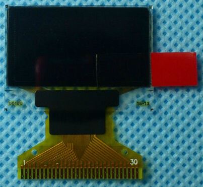

Hallo, wie nennt man, bzw. wo findet man Buchsen, in denen man solche Folien einstecken kann? http://www.ebay.de/itm/0-96-inch-Screen-128x64-OLED-LED-LCD-Display-Digital-Module-white-for-Arduino-R3-/201125969983?pt=Bauteile&hash=item2ed40ac03f%20?
Den genauen Typ kann ich dir nicht sagen, aber prinzipiell kannst du mal nach "FPC" suchen.
Die abgebildete Variante ist eher dafür gedacht, verlötet zu werden, statt in Buchsen gesteckt zu werden. Ein Indiz dafür sind die "alignment marks", die bei einer Buchsenlösung nicht erforderlich wären. Wie so etwas im Gebrauch aussieht, kann man hier erahnen: https://www.avio.co.jp/english/products/assem/application/soldering/fpc-pwb/images/index-img-02.jpg

Also stecken wäre eigentlich schöner. Vielleicht kennt jemand vielleicht doch was passendes. Alternativ muss ich das doch löten. Pinabstand ist ja noch mehr als ausreichend groß. Ein Sockel wie auf dem Raspberry Pi ist in etwa das was ich suche. Aber dann halt liegend. Pinanzahl und Raster passen dort aber nicht. Beim Rasp ist das Raster unwesentlich größer

Stefan S. schrieb: > Vielleicht kennt jemand vielleicht doch was passendes Nun, bestimme Polzahl und Rastermaß, danach kannst Du Dir eine Buchse aussuchen. Der "Stecker" wird zu breit sein, Du wirst also unnötigen Rand an beiden Seiten abschneiden müssen. Wenn Du Glück hast, ist dieser Rand so breit wie jeweils ein Kontakt, so daß Du auch mit einer Buchse zurechtkommen könntest, die zwei Kontakte mehr hat. Sieh Dir an, wie dick der Folienleiter ist; für die Kontaktierung in einer Buchse sind sie üblicherweise auf der Rückseite verstärkt, das musst Du gegebenenfalls nachbilden.

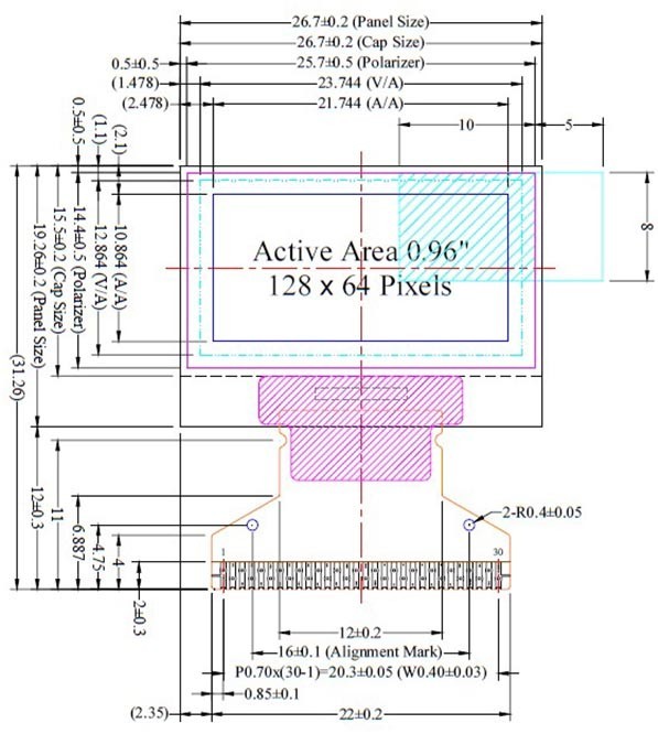

Stefan S. schrieb: > Hallo, wie nennt man, bzw. wo findet man Buchsen, in denen man > solche Folien einstecken kann? Rufus Τ. Firefly schrieb: > Die abgebildete Variante ist eher dafür gedacht, verlötet zu > werden, statt in Buchsen gesteckt zu werden. Stefan S. schrieb: > Ebay-Artikel Nr. 201125969983? @Rufus: Hmmm... hast Du dir das Bild in der Auktion mal angesehen (habe es fürs "Archiv" mal angehängt)? Für mich sieht es erst mal schon so aus als wäre das Zeuch für (ZIF-)Sockel ausgelegt. Laut der Maßzeichnung ist der Kontaktabstand 0,7mm. Werde mich mal auf die Suche nach entsprechenden Steckverbindern machen.

Hallo, das ist ja, wie es aussieht, eine starre Leiterplatte, keine Folie. Dafür bräuchte man einen Direktstecker, wie z.B. für PCI, aber mit RM 0,7 mm, das gibt es meines Wissens nicht. Auch FPC-Steckverbinder gibt es in 0,5 mm, 1,0 mm und 1,25 mm, aber nicht 0,7. Jedenfalls im normalen Handel, irgendwo mus es ja was Passendes geben, ev. herstellerspezifisch, das hilft einem aber nicht weiter. Georg
Auch wenn dieser Beitrag schon recht alt ist: Das Thema ist bei mir exakt das selbe und auch gerade bei mir akut. Es geht bei mir um selbiges Display. Auflöten wäre eine Idee, aber für meinen Anwendungszweck wäre es hilfreich wenn man das Display mal eben ohne Lötkolben wechseln könnte. Hier https://www.indiegogo.com/projects/watchx-wearable-development-platform-arduino#/ wird offenbar das gleiche Display benutzt, und da gibt es auch einen Steck-Anschluss. Hab mir schon die Finger wund gesucht. Aber ich finde nichts. Wenn jemand noch einen heißen Tipp hat: Her damit :-)
Welches Raster und wieviele Pads hat die Folie? Das gibst du dann zusätzlich in die Suche mit ein: https://www.google.de/search?q=flat+foil+connector
Lothar M. schrieb: > Welches Raster und wieviele Pads hat die Folie? > Das gibst du dann zusätzlich in die Suche mit ein: > https://www.google.de/search?q=flat+foil+connector Als ob ich das nicht schon versucht hätte... 30 Pads, 0.7mm Pitch. Wie weiter oben von Georg (gast) schon erwähnt: "Standard" scheint 0,5 mm, 1,0 mm und 1,25 mm zu sein. Aber 0.7mm Pitch ist irgendwie "außergewöhnlich". Hab schon aus lauter verzweiflung die ArgeX/WatchX Jungs angeschrieben, sowie bei Alibaba.com einen "Request for Quotation" mit den eben genannten Daten gestartet. Bei Digikey und Mouser war ich übrigens auch schon. Aber auch hier: 0.7mm Pitch --> Fehlanzeige.
Sicher daß es nicht 0.65mm Pitch sind? Das ist noch einigermaßen üblich. Gruß Andreas
Für all die Suchenden: Das Display gibt es mit einem alternativen Kabel das mit 0.5mm Pitch ausgestattet ist: http://www.buydisplay.com/default/128x64-oled-i2c-0-96-display-white-color-connector-fpc-ssd1306 Hab nur noch keine Aliexpress-Quelle dafür auftun können. Mit Versandkosten liegt man aktuell bei fast 9EUR, inkl. FPC Verbinder für die Platine. Also dank des Kabels leider über 4x teurer als mit den 0.7mm (die wohl nur für eine Lötverbindung gedacht/gemacht sind).
