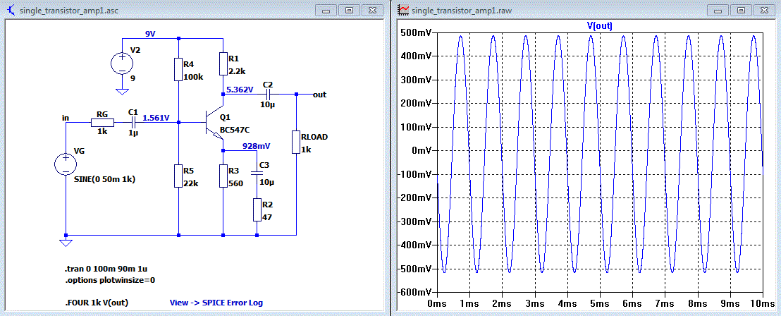

Wenn ich eine FFT durchführe erhalte ich die Kennlinie aber in der
Error.log steht der exakte Wert nicht drin. Woran liegt das?
Ich muss dazu sagen das ich die Mac Version benutze.

Im log-file gibt es "nur" die Ergebnisse der .FOUR Analyse, aber keine
Ergebnisse einer FFT.
Wenn du eine FFT machst, dann kannst du natürlich die Daten exportieren.
File -> Export
Helmut

Unter File gibt es aber kein Export. Ich möchte den THD werde (sowas:
0,00005%) sehen in youtube videos sieht man es im Error log.

Dazu musst du im Schaltplan die SPICE-Befehlszeile mit ".FOUR" haben.
Hier mal ein Beispiel mit Fourier-Analyse eines Signales mit 1kHz
Grundfrequenz.
.FOUR 1k V(out)

Achso verstehe. .FOUR 1k V(out) und hat das V(out) eine Bedeutung ist
das der name? Weil ich habe in meiner Emitterschaltung ja nur den
wechselspannungseingang und den Gleichspannungseingang. Wie muss ich das
modifizieren damit es auch geht?

Hier mal ein Beispiel.
von Darlington (Gast)
Habe es nun verstanden, danke!
