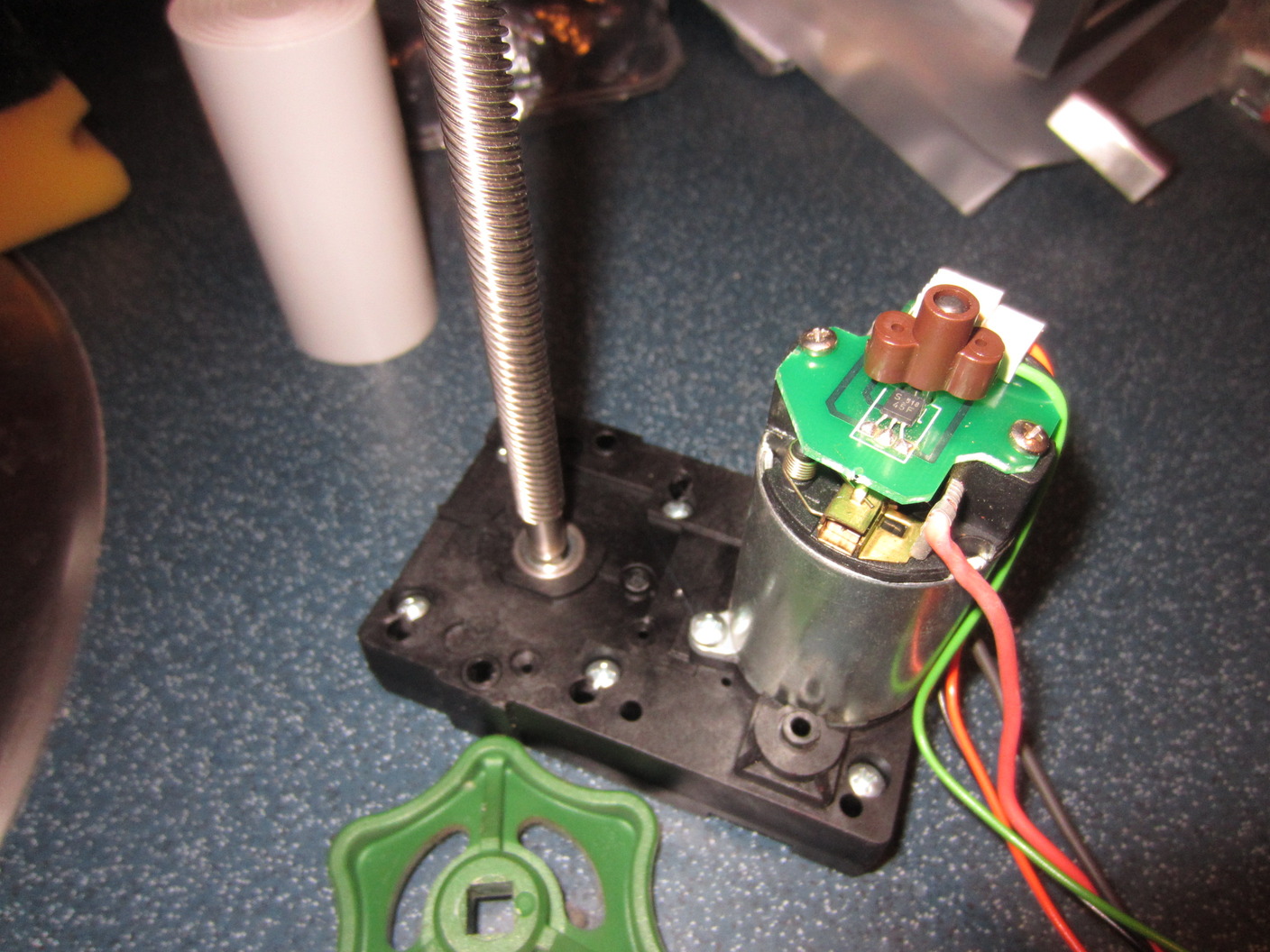

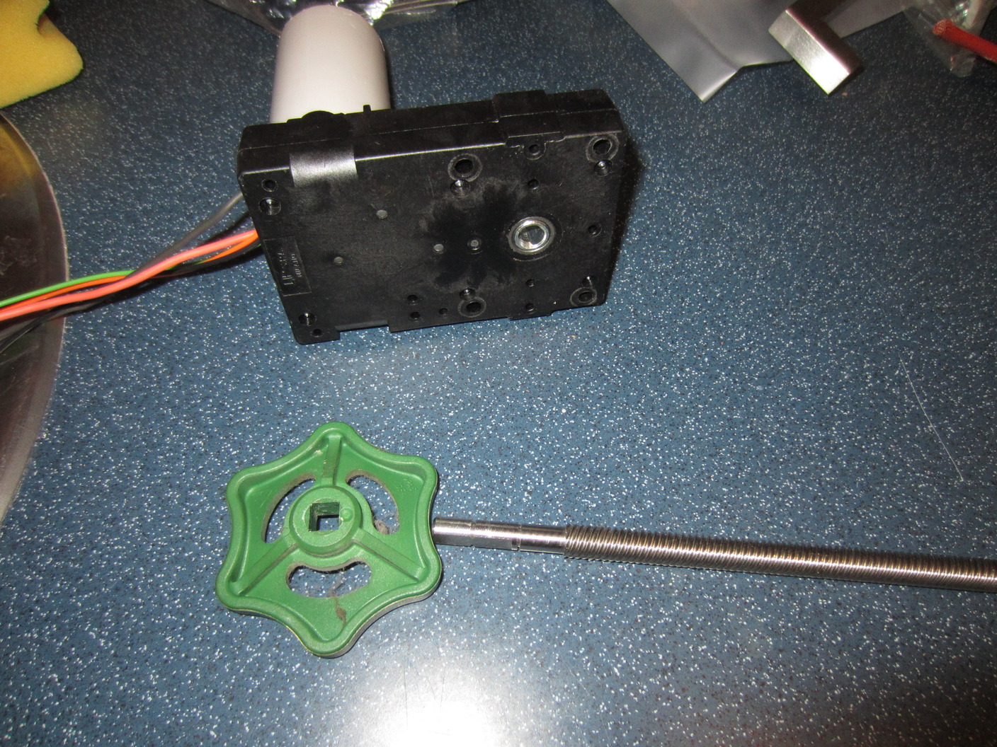

@GWS danke für den Link, interessantes Teil. Drehmoment ist ordentlich vorhandenm bei dem Getriebe, das "Anwurzeln" sollte gehen. Wie gesagt es ist auch ein Drehgeber am Motor. Ich schätze ich muss dann doch etwas basteln, so wie es aussieht... Gruß, Dennis

Tom schrieb: > Das käufliche Ventil scheidet bei mir aufgrund des Preises aus. Entweder > günstige Bastellösung oder weiter alles manuell machen. > > Modellbauservo: Für die auftretenden Drehmomente eindeutig zu schwach. > Wenn man so ein Handrad eines Ventils von Hand "zuknallt" (und man will > ja sicher sein, daß es zu ist), das ist schon erhebliches Drehmoment. verwende doch einen normalen Kugelhahn mit Elektroantrieb hinter dem bereits vorhandenen Absperrventil. Das dürfte die einfachste und wirschaftlichste Lösung sein.

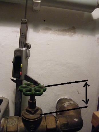

Hallo, es sind Wasserhähne die durch mehrere Umdrehungen geschlossen werden, also kein Kugelhahn. Die sind sehr leichtgängig, waren nur beim ersten Mal etwas fest. Ich möchte und werde an der Stelle der Leitung an der Leitung nichts abschrauben, erweitern oder austauschen. Magnetventile: Habe ich da, kommen nicht in frage (siehe Satz hier drüber) und ggf. ist das Thema Druck auch ein Punkt der mir vorm Druckminderer u.U. probleme bereiten würde. Zudem ist die Leitung kurz verlegt und es ist wenig Platz zum Arbeiten und noch weniger Platz zum Erweitern. Eurer Diskussion entnehme ich, dass es dafür keine Lösung von der Stange gibt, welche auch preislich im Rahmen (<100€) liegt. Ich habe eben mal den Kopf vom Hauptwasserhahn abgeschraubt, ist nur mit einer Schlitzschraube fest. Es ist wie erwartet ein 4-Kant. Ich hatte die Hoffnung das ggf. ein 1/4" Steckschlüssel (Kardan Gelenk/Achsverlängerung etc.) drauf passen (muss ich noch überprüfen, ich schätze es wird knapp) und ggf. auch weitere Teile um es zu verlängern. Ich möchte an dem Hahn nichts absägen, abfeilen oder verändern, lediglich etwas drauf stecken. Auf dem anderen Bild ist der 24V DC Motor mit dem sehr robusten Getriebe. Der Motor hat die Größenordnung eines aus einem Akkuschrauber, sehr kräftig - durch die Übersetzung ist noch mehr Kraft vorhanden, da sehe ich kein Problem. Zudem ist an dem Motor hinten ein Drehgeber (Hallsensor) welche eine halbe Umdrehung der Motorachse auflöst, wieviel das nach dem Getriebe ist, muss ich noch erörtern, geschätzt ca. 15-20 Impule pro Drehung. Dadurch müsste sich der Punkt recht gut anfahren lassen. Zurzeit üebrlege ich wie ich mit einem Atmega168 den Motor langsam anfahren und auslaufen lassen kann. Bei ca 14V DC legt er los.(200-300mA). Motordrehzahlregelung per PWM und Kondensator zur Glättung. Erfassung der Stellung über Drehgeber etc... Gruß, Dennis
Dennis S. schrieb: > Zudem ist an dem Motor hinten ein Drehgeber > (Hallsensor) welche eine halbe Umdrehung der Motorachse auflöst, Bis das Ding ausreichend perfekt funktioniert, bist Du 100x in den Keller gerannt.

Wenn es wirklich ein Schieber und kein normales Schrägsitz-Ventil ist: Rohrschelle vor und hinter den Schiebe, Blech oder Alu-U dranbauen, so dass es über dem Handrad sitzt. Das Handrad ggf. gegen eins von denen mit Löchern drin tauschen (http://www.ebay.at/itm/110957952633 (das ist allerdings kein Schieber sodern ein Schrägsitzventil und genu die sind es auch, die so gerne festgammeln). Dann einen Stepper- oder Gebriebemotor an den Schellen fixieren an dessen Achse ein Mitnehmer montiert wird, der in das Handrad greift (zB Alu-Flachstab 20x10 mit zwei gekonterten M8-Schrauben als Mitnehmerstifte). Die Steuerung ist da dann nochmal unabhängig von, aber man kann an dem Aluteil einfach einen Magneten festkleben, den man mit einem Hallgeber erfasst.
Einfachster Adapter für Motorachse wäre z.B.: Scheibe mit langen Schrauben, die als Mitnehmer ins Handrad greifen. Allerdings kann sich die Höhe des Handrads beim Drehen ändern!
