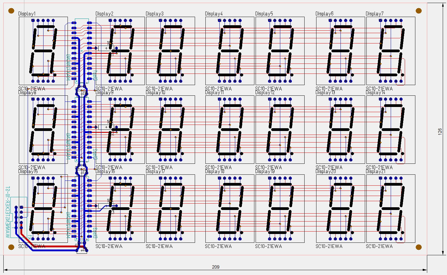

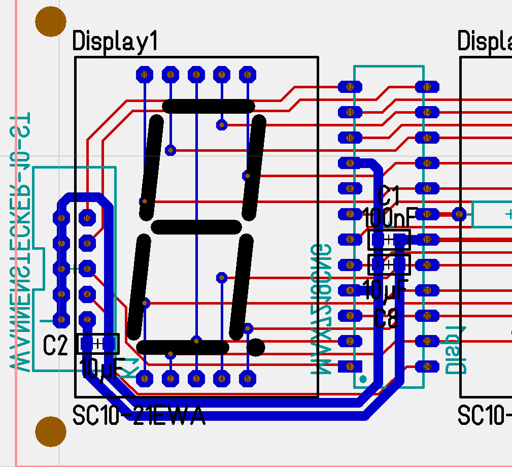

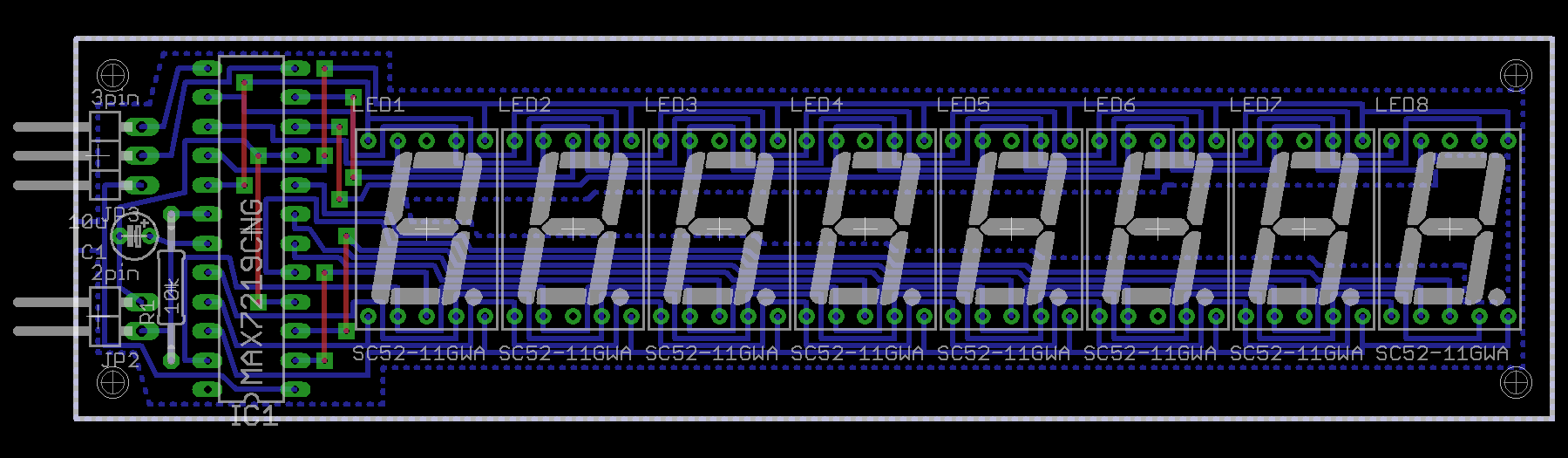

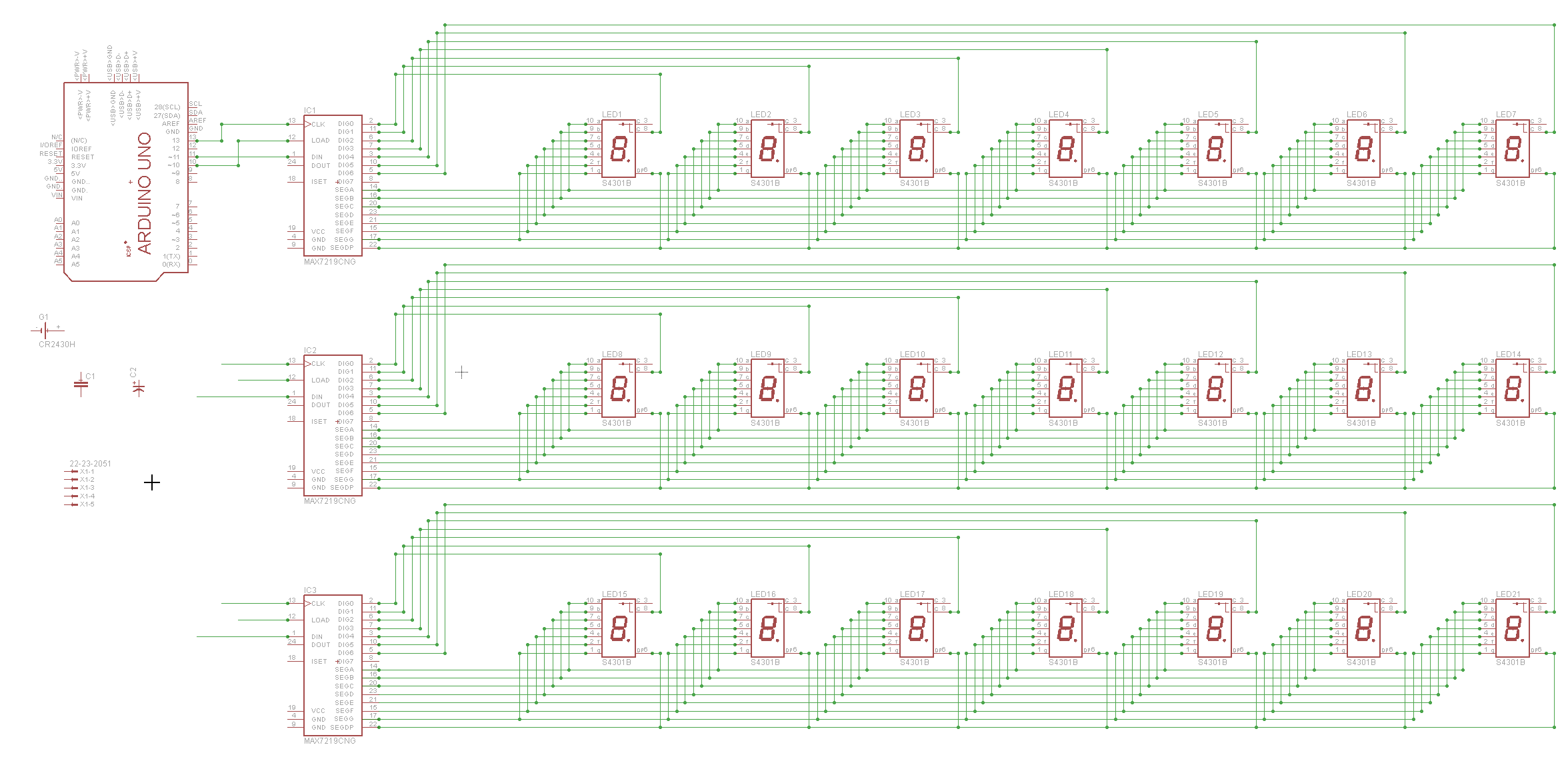

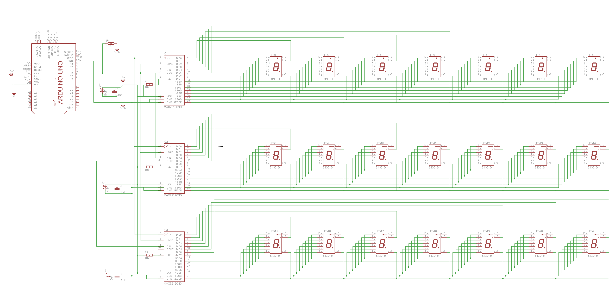

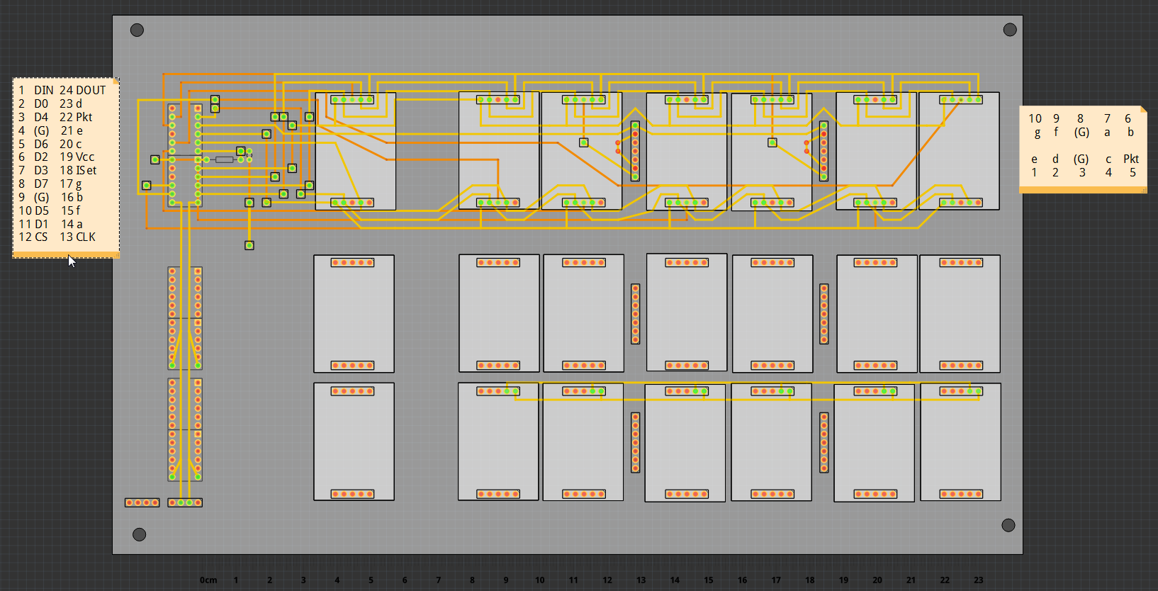

das ist meine erste Platine, die ich am entwerfen bin.
In der Anlage habe ich einen ersten Entwicklungstand mit Fritzing
erstellt. Eagle hab ich mir auch angeschaut, bin aber da noch nicht
weiter gekommen.
Es geht auch mehr um konzeptionelle Dinge.

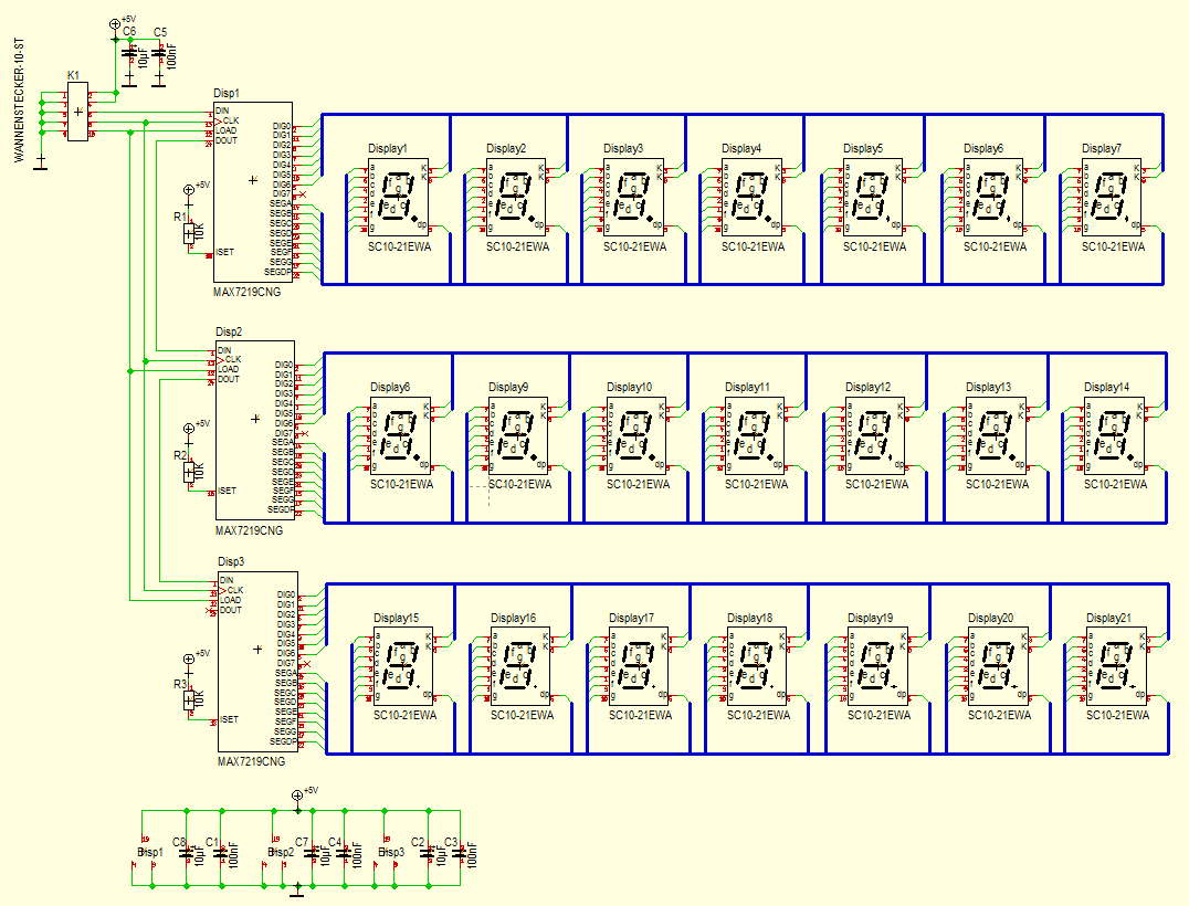

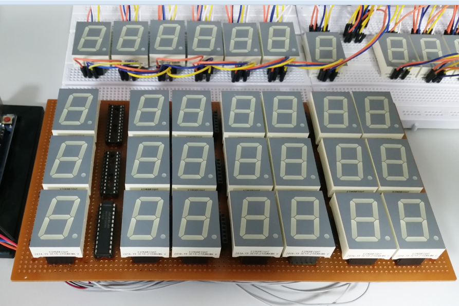

Ich möchte jeweils die 3 Zeitanzeigen mit 7-Segmentanzeigen und 3x
MAX7219 auf einer Platine verarbeiten.

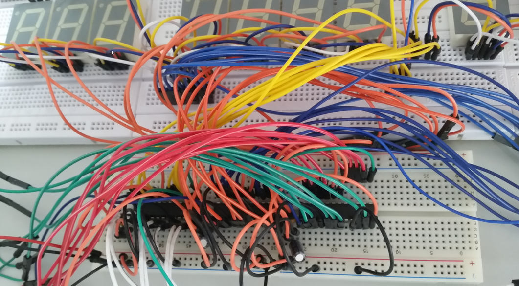

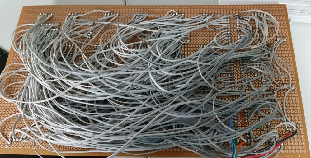

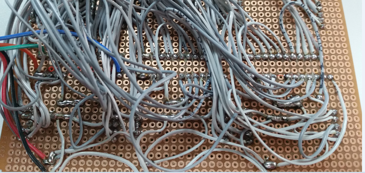

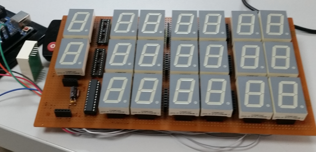

Im ersten Entwurf auf dem Breadboard hab ich alles funktionell ans
Laufen gebracht. Danach habe ich eine Platine mal versucht mit Kabel zu
löten. Auch hierzu hab ich mal ein Bild beigefügt. Auch das läuft, wobei
ich sagen muss dass hier wohl ein paar Probleme durch die vielen Kabel
ab und zu auftreten.
Nun kommt die nächste Stufe, wo ich versuchen will eine Platine dazu zu
entwickeln.

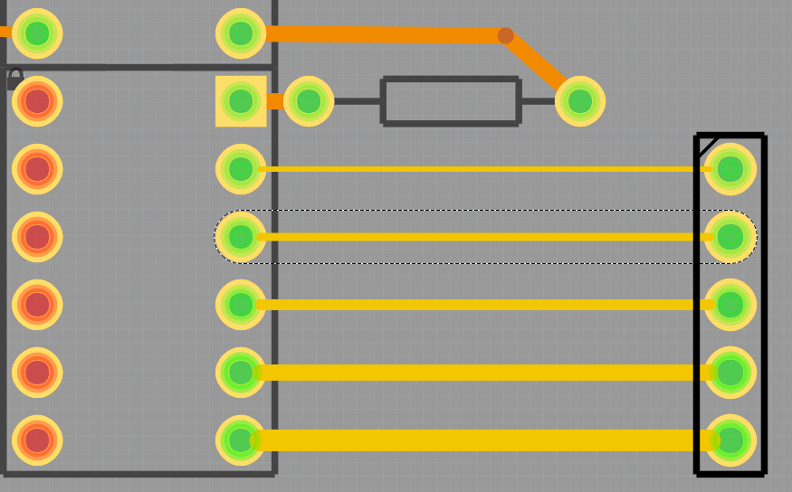

Fritzing schlägt mir verschiedene Breiten vor. Nach erster suche habe
ich folgende gefunden. 2,54 mm = 100 mil, 1 mil = 1 tausendstel Zoll
Standardbreite bei Fritzing ist 24mil , Dick ist 32mil und Extradick ist
48mil.
Meine Frag eist hier nach was sollte man die Leiterbahnbreite wählen.
Als Anfänger ohne Erfahrung würde ich nun mal den Standardwert lassen.
Und wie ich hier gelernt habe, muss ich schauen, dass ich die Bahnen so
kurz wie möglich mache.
Würdet Ihr mal meinen Ersten Entwurf begutachten und mir mitteilen, ob
ich auf dem richtigen Weg bin und ob es Dinge gibt die ich hier Falsch
mache.
Das Hauptproblem ist für mich derzeit das Planen der Bahnen direkt um
den IC Sockel.
Gelbe Bahnen sind Oben und Rote Bahnen unten, daher natürlich auch nicht
immer ganz sichtbar. Gerade in dem Bereich des Sockels muss ich ab und
zu von oben nach unten wechseln.
Ich möchte die Anzeigen natürlich so dich es geht zusammen bringen.
Würde mich freuen, hier hilfreiche Tipps zu bekommen

von Jochen S. (josigb)
Mike schrieb:
> keine Kupferkabel mehr hat. Sind
Quatsch, das sind alles alte Kabel aus alten PCs die ich ausgeschlachtet
habe. Das sind alles Flachbandkabel von den Festplatten zu den
Controllern was ich da verbaut habe :-) Wenn du noch welche brauchst
lass mich Wissen hab noch ne Tonne davon zum Üben gutes Material

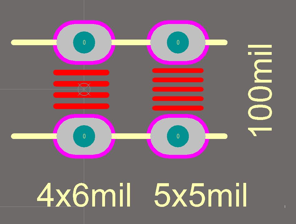

Ein Kriterium ist die Stromstärke, ein anderes die Auflösung des
Leiterplattenfertigungsprozesses. Wenn man viel Platz hat, kann man eher
großzügig sein. 24 mil ist z.B. zu breit, wenn man zwischen zwei
THT-Pins im 100 mil Raster durch muss.
von Georg (Gast)
Die Frage ist, willst du Leiterplatten machen lassen oder irgendwie
selbst fertigen? Bei industrieller Herstellung sind übliche Breiten
heute 8, 10 oder 12 mil. Wenn du selbst ätzen willst brauchst du
vielleicht mehr, aber 24 mil sind nicht mehr zeitgemäss (viele SMD-Pads
sind schmäler). Das gilt natürlich für Signale, Versorgung eher 40 oder
50 mil.
Georg
von Conny G. (conny_g)
Für reine Datensignale auf kurze Distanzen (eine Europlatine) müssen sie
nicht besonders breit sein, 10-12mil sind ausreichend.
Mit 12mil kommst problemlos zwischen DIL-Beinchen durch, das braucht man
schon, damit man beim Routen seine Freiheit hat.
12mil kann man auch problemlos selber produzieren, mit Belichtung oder
Tonertransfer.
Für die Leitungen die von VCC oder GND kommen, kannst ein bisschen mehr
nehmen 24 oder 32mil zum Beispiel, 24 völlig ausreichen.
Bei 24mil sind sie schon gut für über 1 Ampere.
Wenn Du Leitungen hast, die wirklich Strom führen sollen - also die von
einem Transistor weggehen, der ein bisschen Leistung schaltet - solltest
Dir ausrechnen oder in einer Tabelle wie hier:
http://www.mikrocontroller.net/articles/Leiterbahnbreite
nachsehen, welche Dicke Du für den geplanten Strom brauchst.
Für 230V musst Du separat dringend ein bisschen recherchieren, da sind
Abstände - sog. Kriechstrecken - einzuhalten.
die meisten Leitungen sind ja die Segmentleitungen gemeinsame Kathode.
Die 7-Segmente sind mit 3.9 V laut Datenblatt zu betreiben. Kann ich
diese dünner auslegen? Laut Frtizing ist Dünn 16mil Extradünn 8mil und
Superdünn 6mil.
Bei Fritzing ist es so dass die Bahnen eh nur über die
Rastereinstellungen verlegt werden. D.h. zwischen Sockelfüsschen durch
geht gar nicht.

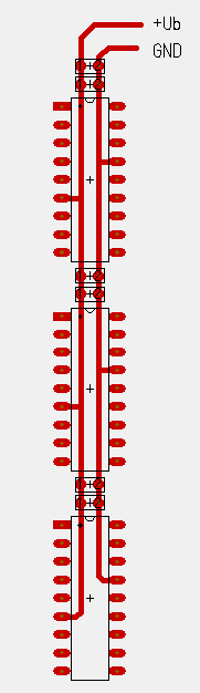

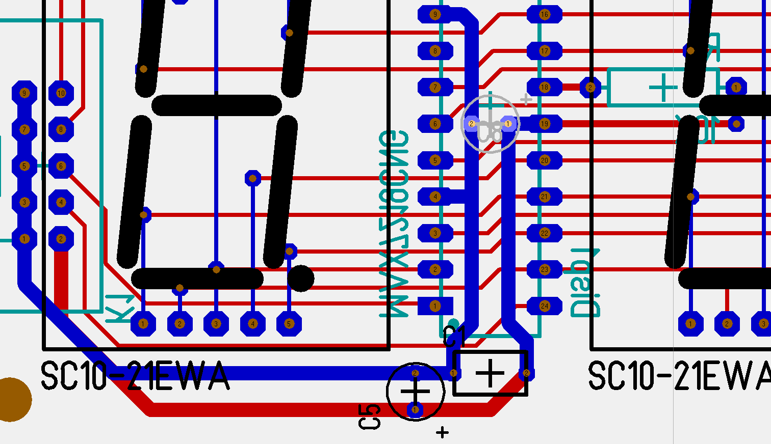

Es es sinnvoll so zu planen wie ich es am Pin 19 des IC gemacht habe?
Das ist VCC. Dort gehe ich vom Sockel oben ein kurzes Stück weg
Dann folgen 2 Bauteile Cap mit 0,1uF und danach Keramik Kondensator.
Dann gehe ich auf durch die Platine auf die andere Seite um mit einer
Bahn an den anderen Bahnen drüber zu kommen. Das gleiche Spiel wird es
dann für alle 3 ICs geben.
Oder ist es Sinnvoll z.B. gerade die Zuleitungen Vcc und Grund ohne
Wechsel zu machen und nur die Zuleitungen zu den Segmenten so zu
verlegen?
Wenn eine Platine mit 2 Ebenen produziert wird und man hier für ein
Bausteil ein Loch setzt ist das so auch gedacht um die Ebenen zu
wechseln oder gibt es da andere Vorgehensweisen?
In der Bestückung frage ich mich auch ob man da dann noch etwas braucht
um den Durchgang optimal leitfähig zu machen. Habe dort gesucht aber
nichts gefunden.
Habe noch Lötbrücken gefunden, also eine Art Brücke die man verwenden
könnte um über eine oder mehrere Bahnen zu kommen ohne auf mehrere
Ebenen zu gehen.
An den Sockel ist es doch auch eher nicht sinnvoll nur oben eine Bahn
vom Pin wegzulegen. Der Sockel wird doch durch die Platine gesteckt und
dann sollte immer unten die Bahn weg gehen um einen optimalen Kontakt
herzustellen oder gibt es da auch Tricks?

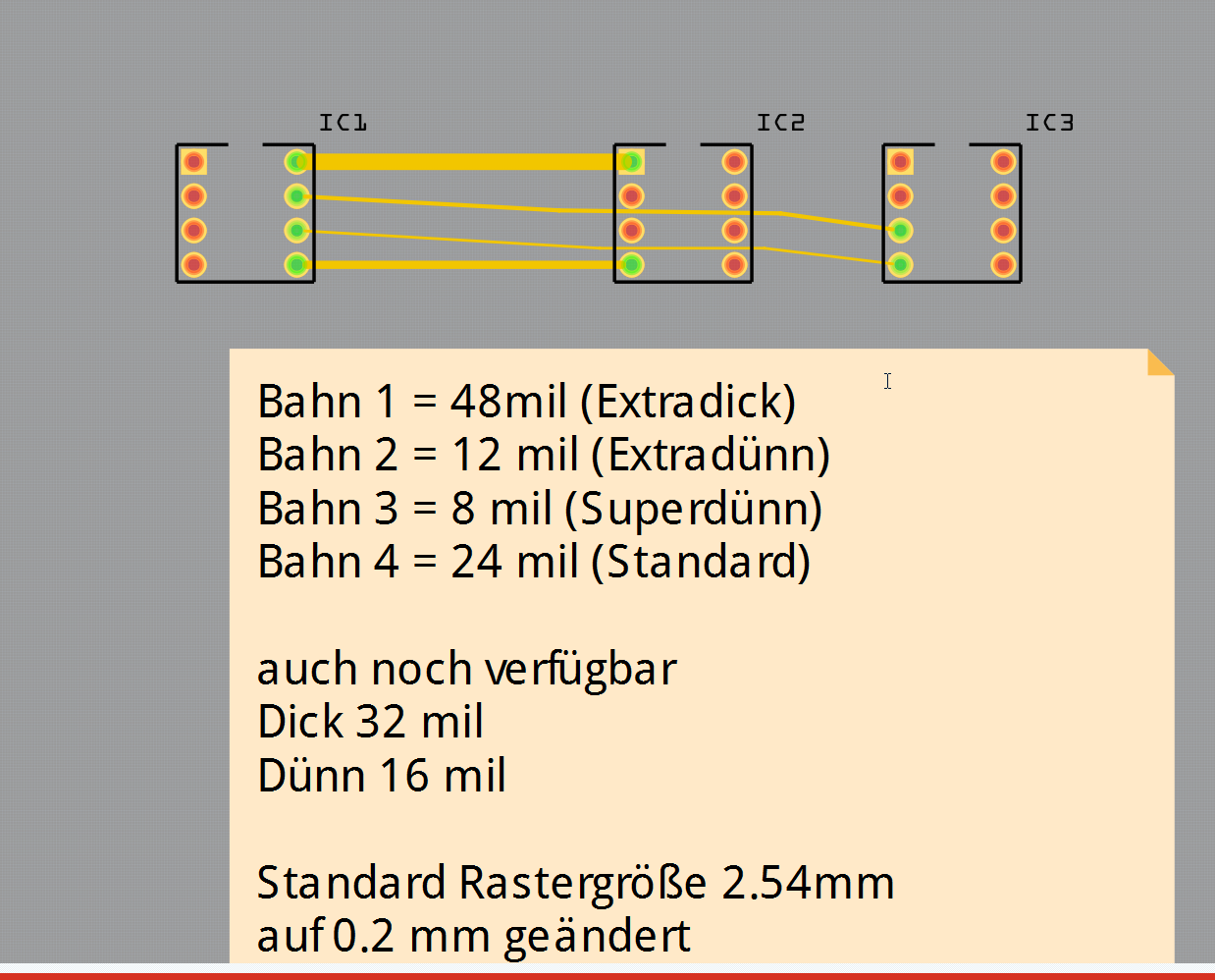

... schrieb:
> kann man bei Fritzing das Raster nicht ändern?

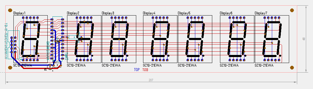

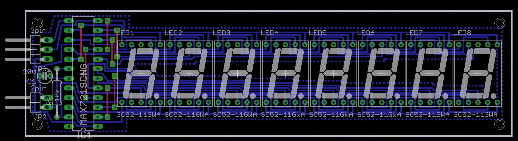

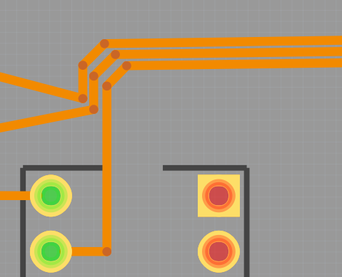

Man kann tatsächlich die Rastergröße ändern.
Standard ist 2.54 mm und wenn ich das auf 0.2 mm ändere kann man
zwischen Sockel mit Süperdünn 8 mil durch ohne die Punkte zu berühren.
Habe mal ein Bild beigefügt
Mit 12 mil sieht es sehr knapp aus.
Wird so was machbar sein auch wegen Fertigungstolleranzen?
Wenn ich euch verstehe würde das z.B. mit den Segmentanzeigen und dessen
Zuleitungen mit 8mil auch ausreichend sein?
von ... (Gast)
Die üblichen Verdächtigen bei den Leiterplattenherstellern geben in
ihren Richtlinien an welche Abstände sie zulassen. Also such dir einen
Leiterplattenhersteller aus bei dem du dann fertigen lassen willst und
schau dir an was er kann. Danach kannst du dann deine Leiterplatte
entwerfen.
Jochen S. schrieb:
8mil würde ich nicht machen, wennst es nicht für SMD brauchst, ist sehr
fummelig klein.
Nimm als Raster Bruchteile von 2,54mm (also von 0,1 inch), halbe oder
Viertel davon, dann kommst prima zwischen den Beinchen durch.
Bzgl VCC oder GND - kannst ja auch mit 24mil an den Segmenten
vorbeilegen und dünner zu jedem einzelnen Segment hin.
Es gibt übrigens den visuellen Standard mit Leiterbahnen nicht mit 90
Grad Ecken, sondern 45 Grad zu verlegen, also "weiche" Ecken zu machen.
Entgegen landläufigem Aberglauben ist es dem Strom Wurst, aber fürs Auge
ist es schöner.

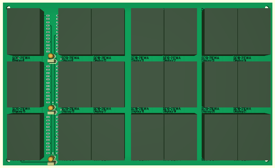

Bzgl Vias, ich würde sie nicht mit Bauteilbeinchen zusammenlegen. Bei
durchkontaktierten vom Hersteller mag das zwar funktionieren, aber
versteckt auch uU Fehlerursachen, die Du dann Nummer findest.
Und wenn Du mal eine Platine selber machst, dann ist es tlw sehr
schwierig, das so zu löten. Hab das mal gemacht und Stunden geflucht.

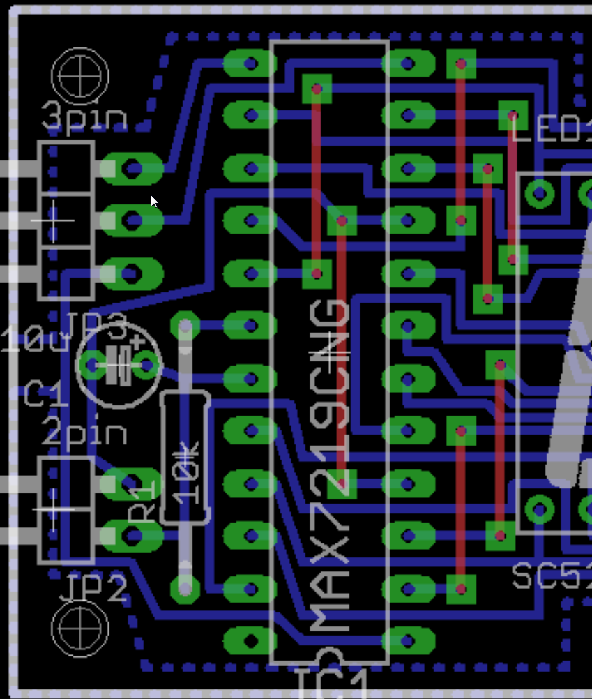

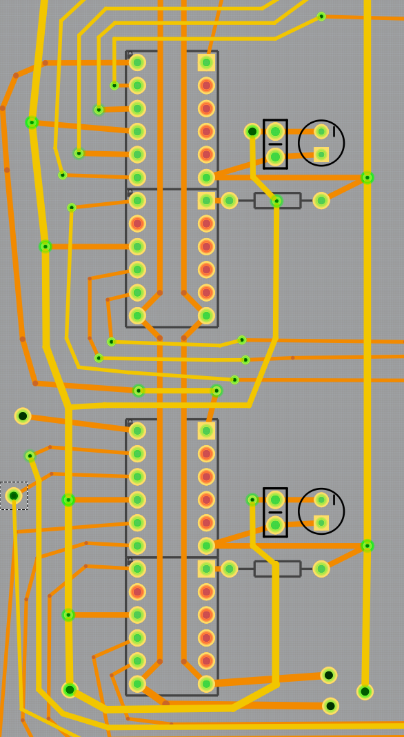

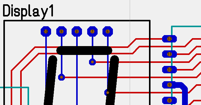

> durchkontaktierten
Ich habe in Fritzing 2 Varianten von Vias. Standard Via mit 0.4 mm.
Weitere Angaben dazu sind 0.4 mm Lochdurchmesser und Ringbreite 0.3 mm.
Die zweite Variante ist Home Etched Via mit 0.9 mm Lochdurchmesser und
0.508mm.
Ein Via soll nur zum durchkontaktieren verwendet werden oder? Wenn man
eine Platine fertig lässt und z.b. mit einem Via 2 Bahnen einmal oben
und unten durchkontaktiert, muss man dann danach noch etwas tun? Also
Lötpunkt drauf setzen oder das Loch mit Draht schließen? Ich hab so was
noch nie gemacht, daher frage ich eventuell etwas blöd. Oder ist das
komplett bei der Produktion der Platine?
Wie Conny geschrieben hat, soll man also kein Bauteil da vorsehen.

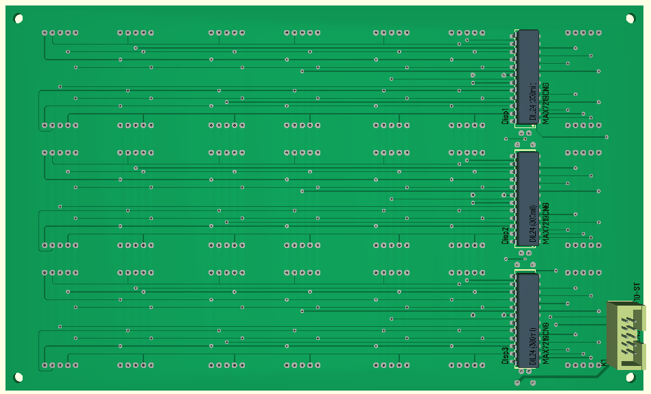

Bauteile sollten also immer so auch eingeplant werden. In der Anlage
habe ich mal ein Entwurf. Ist das so dann richtig? Man müsste dann also
nur noch den Sockel auf der Platine festlöten und die Bauteile. Alles
andere wäre dann durch die Produktion der Platine komplett?
Grundsätzlich kann man die Vias aber auch dazu verwenden um z.B. von
einem Arduino die Datenleitungen mit der Platine zu verbinden. Es gib in
Fritzing auch ein Bauteil Inspector was ich so verstehe wie ein
Stiftsockel wo man dann quasi über eine Steckverbindung den Kontakt
herstellt. Macht so ja wohl auch mehr sinn wenn man eines von beiden mal
ausbauen will damit nicht alles zusammen fest verbunden ist. Da ich
keinerlei Erfahrung mit solchen Dingen habe hoffe ich dass Ihr mir hier
noch ein paar Tipps gebt. Meine erste Platine kommt nun auf fast 100 EUR
in der Produktion und ich hoffe dass das Geld nicht zum Fenster
rausgeschmissen ist
... schrieb:
> Welche Abmessungen hat denn die Leiterplatte?
derzeit 260x140 und ich hoffe dass das reicht. Hier mein aktueller
Stand. Fritzing kann auch Export Extended Gerber und ich wie schon mal
gelesen habe können das Format auch viele. Bei Fritzing wird halt Preis
gleich angezeigt
von ... (Gast)

Ok, das ist groß. Mal überlegt die 7219 auf die Rückseite zu bringen?
> Hier mein aktueller Stand.
Du solltest dir mehr Mühe geben. Leiterbahnen werden Rechtwinklig
verlegt. Ecken werden in 45° ausgeführt. Die MAX sind sehr empfindlich
gegenüber Störspannungen auf den Versorgungsleitungen. Diese sollten
sehr nah am IC mit einer Kombination aus 10µF und 0,1µF abgeblockt
werden. An jedem MAX.
> werden.
Dies habe ich so eingeplant. Ist das denn nicht nah genug?
Die 45 Grad an den Ecken hab ich noch nicht gemacht, ich versuche zuerst
alles so zu verlegen dass ich danach ausdrucken und kontrollieren kann,
danach wird es noch eine Feinabstimmung geben wo ich dann auch obere und
untere Bahnen übereinander lege. Hier nochmal die Details an einem IC wo
die Caps und der Wiederstand ersichtlich ist.
Den noch freien Platz werde ich nun auch noch benötigen um die Segemente
zu verbinden. in meiner ersten Version hatte ich das noch dichter
Zusammen jedoch komme ich dann mit den Bahnen nicht klar und auf mehr
als 2 Ebenen traue ich mich nicht in meinem ersten Projekt ohne
irgendeine Erfahrung
Auf meinem Breadboard wo ich alles zuerst mal getestet habe sind die
Caps auch so nahe dran und die Versorgungsleitungen fast immer doppelt
so lange wie nun auf der Platine. Dort funktioniert alles perfekt. Es
sind 3 Zeitanzeigen mit 6 Digits und die erste Digit ganz rechts ist nur
eine Nr Anzeige 1 bis 3
von ... (Gast)
Schon, aber die Leiterbahnführung deiner Versorgungsspannung, also +Ub
und GND ist sehr schlecht. Du spannst ein riesiges Feld auf. Dadurch
enstehen erst die Störspannungen bzw. können sich darauf einkoppeln.
Besser wäre es du führst die beiden Versorgungsspannungsbahnen zwischen
den ICs durch und verbindest die kurz mit den
Spannungsversorgungsanschlüssen der ICs. Am Anfang und am Ende des ICs
kannst du dann die Kondensatoren setzen.
 Siehe Beispiel.
Danke für den Hinweis. Ich werde deinen Vorschlag so umsetzen und das
überarbeiten.

Hast du denn mal ein Schaltbild erstellt? Oder ist das ein Geheimnis?

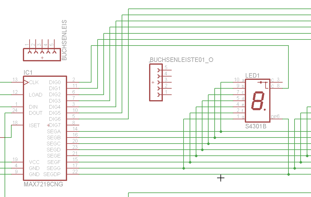

Warum schreibst du so schnippisch? Ja hab ich und es ist kein Geheimnis.
Zumal es einfach ist da das schon im pdf des Max7219 steht nur dass ich
eben 3x den MAx habe.
Hier habe ich auch versucht in Eagle meinen ersten Entwurf zu erzeugen.
Wo ich Probleme hatte war dann in den Bauteilen, da ich mich schwer
damit getan habe die richtigen zu finden ist das nicht ganz fertig
geworden

von ... (Gast)
Jochen S. schrieb:
Weil das eher ironisch gemeint war..eben weil es so einfach ist und 99%
der User hier das aus dem Kopf zeichnen könnten :)
Richtig. Da fehlt noch einiges.
Das Problem ist, vernünftige Layoutprogramme, nicht solche Malprogramme
wie Fritzing, brauchen erst einmal einen Stromlaufplan. Daraus werden
dann intern Netzlisten erstellt und wenn du dann im Layouteditor deine
Bauteile plazierst werden die entsprechend der Netzliste miteinander
verbunden. Das hat den Vorteil, dass man keine falschen Verbindungen
legen kann. Das würde das Programm erkennen und eine Fehlermeldung
auswerfen.
Das heißt ein vollständiger Stromlaufplan ist unabdingbar.
Die Grundlagen und Erfahrungswerte kommen doch aber auch nicht vom
Programm sondern muss ich jeder selbst erarbeiten.

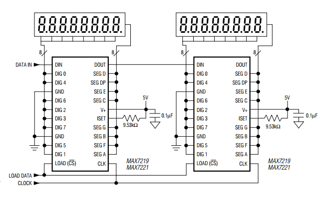

Habe im Internet mal unter mx7219 diesen Platinenplan gefunden, der wohl
mit Eagle erstellt wurde (Anlage 1)
Hier ist nun deutlich zu erkennen wie nah die Bahnen quasi liegen
dürfen.
Da hatte ich schon mal gefragt konnte mir aber hier niemand bisher
beantworten.
In der 2ten Anlage habe ich im Vergleich mal aus dem Fritzing einen IC
Sockel und Stiftleiste mit den unterschiedlichen Stärken von
Leiterbahnen gegenübergestellt.
von Klein nach groß sind das nochmals
Superdünn (8mil)
Extradünn (12mil)
Dünn (16mil)
Standard 24mil)
Dick (32mil)
Von der Dicke der Bahnen würde ich mal sagen dass in der Eaglezeichnung
12mil oder 16mil verwendet werden oder was meint Ihr?
Die Bahnen, die hier an die Segmente gehen sind sehr dicht beinander.
Das ist mit den richtigen Rastereinstellungen auch in Fritzing so zu
realisieren. Siehe Anlage 3. Man muss eben nur wissen wie es zu
realisieren ist.

In der letzten Anlage habe ich mal nur den IC vergrößert. Hier kann man
also sehr gut erkennen wie detailliert man dies planen muss und wie der
Cap und die Stromleitungen hier verlegt sind.
Den IC will ich auf einen Sockel setzen und den Sockel dann verlöten. Da
muss man dann aber auch schon sehr feine Lötpunkte setzen... In meiner
ersten Lösung hab ich da schon ganz schön gekämpft dass ich die Sockel
sauber löte ohne Kontakte herzustellen. NUn muss man noch feiner
arbeiten um dann auch noch Bahnen zwischen den Füßen durchzuführen.

Hier nun mal mit Eagle der komplette Schaltplan...
Ist der nur komplett oder gibt's da noch was zu Bruddeln...
als nächstes will ich dann an die Platine ran

von ... (Gast)
Da ist immer noch der Arduino drauf. Der sitzt aber doch nicht auf
deiner Leiterplatte.Oder?
Nein, ich habe ihn deshalb auch extra mit 5V hier abgebildet. Da müsste
ich nun noch eine Stecker oder PinLeiste stattdessen einzeichnen um dann
darüber zu verbinden.
Wichtig daher auch Ground vom UNO mit Ground der Platine auch verbunden.
Conny G. schrieb:
> Nimm dann besser gleich eine Header-Leiste
Nun fummle ich seit einer Std in Eagle rum um komme nicht weiter.
Meine 7Segmentanzeigen, möchte ich ja nicht fest mit der Platine
verdrahten. Wenn mal eins defekt ist soll es einfach auszuwechseln sein.
Daher habe ich mir 5Pin Buchsenleisten besorgt die ich auf die Platine
setze und dort dann die Segmente nur reinstecke
Also muss ich ja auch nicht die Segmentanzeigen in Eagle rein bringen
sondern einfache Buchsenleisten. Damit dies für mich später einfacher
wird, kann man den solche Symbole auch selbst erstellen oder ein
vorhandenes Ändern?
So ist hier Bsp. die Nummerierung 1-5 wo ich gerne auf 6-10 für die 2te
Buchsenleiste umbenennen will. Oder seht Ihr einen einfacheren Weg oder
denke ich da zu kompliziert?
von Paul B. (paul_baumann)
Du denkst zu kompliziert. Nimm die Bibliotheken der LED-Anzeigen, die Du
besitzt und zeichne damit den Schaltplan. Wenn Du die Platine daraus
entwirfst, hast Du auf diese Weise wenigstens die Gewähr, daß die
Anschlußbelegung der Anzeigen richtig ist.
Wenn die Platine dann angefertigt ist, lötest Du eben statt der Anzeigen
selbst entsprechende Fassungen ein und steckst Deine Anzeigen dort
hinein.
Fertig bist Du.
MfG Paul

auf KiCad.
Das Fritzing-Kinderspielzeug würd ich sofort deinstallieren, das kostet
nur unnötig Zeit und ist vollkommen kontraproduktiv.
von Tim (Gast)
Habe vor einige Zeit auch mal ein Layout mit einem Max7219 erstellt.
Um dass möglichst klein zu bekommen wurde der Max auf die Rückseite
zwischen den LED Pins gesetzt. Neben dran war sogar noch Platz
für einen Mega8. Und das Board war kleiner als platine7.png von oben....
Als Richtschnur:
Mach dir zuerst einen 100%tigen Schaltplan.
Dann Besorge dir ein passendes Gehäuse und zeichne den Umriss von deinem
PCB.
Nun setzte alle Befestigungslöcher.
Danach die unverrückbaren Bauteile (Steckerleisten, LEDs,...)
positionieren.
Anschließend die übrigen Bauteile platzieren.
Erst jetzt fängst du mit dem routen an (GND+Ub, Schnelle/Empfindliche
Signale, Rest).
Dabei ist es durchaus erlaubt Bauteile zu verschieben, Pinbelegungen
(sofern möglich) zu ändern und sogar Gehäuse zu ersetzten.
70% vom routen ist die Platzierung der Bauteile!
Und verwende NIE ein Bauteil was du nicht selbst in der Hand gehabt
hast!
Warum eigentlich EINE Platine? Ich würde das in 3 identische aufteilen.
Ist universeller und in Stückzahlen günstiger als wenige große.
von Sven J. (svenj)
Moin,
wenn es interessiert, ich habe mal ein Bild angehängt, wie dicht man
Leiterbahnen zusammenpacken kann.
Die Pads sind 2,54mm auseinander, wie bei den üblichen DIP Gehäusen.
Also auf so einer Karte hat man VIEL Platz....
 SJ
von ... (Gast)
Ja, ist aber nicht notwendig, da durch die Displays die Abmessungen
vorgegeben sind.
Außerdem macht es heute keinen Preisunterschied mehr ob Doppelseitig,
Durchkontaktiert oder nur Einseitig(Wenn,dann nur Marginal).
von ... (Gast)
War es das was du wolltest?
von ... (Gast)
Stromlaufplan und Layout

Als ich gestern gesucht habe, bin ich auch auf einen Plan gestoßen mit 8
Anzeigen und einem max. siehe Bild anbei.
Hier hab ich mir auch gedacht, eventuell das einfach zu übernehmen und
dann die 3 Boards so in Reihe zu schalten. Was denkt Ihr?
Mit welchem Tool hast du das entwickelt?
Wow, bist du ein Chirurg? Da braucht man aber ne ruhige Hand und
Spezialwerkezug um so was zu löten oder wie stellst du das her?

Habe ich gestern mal layoutet. Ist aber Target 3001. Das kannst du
kostenlos in der 700Pin-Version hier bekommen:
https://www.pcb-distrelec.com/de/target3001.html
Arbeitsfile im Anhang.
von Falk B. (falk)
@Jochen S. (josigb)
Schiefe Leitungen. Breite Leitungen mit unnötig kleinem Abstand. Ein DRC
wäre hier mal angebracht.
Ich hab mir den Plan nun mal genauers angeschaut.
Die Stromleitungen Vcc und Gnd zu den Max7219 sind sehr dick gewählt.
Auch die ganz kurzen Leitungen zwischen Widerstand und ISET Pin am IC
sind dickere Leitungen. Die Leitungen zu den Segmenten sind dagegen sehr
dünn. Ebenfalls die Datenleitungen CLK IN OUT und CS. Dies sollte
bewusst so sein oder?
Die Leitungen zu den Segmenten sind doch aber sehr dünn. Die Segmente
haben 2 LEDs pro Segment in Reihe und sind laut Datenblatt mit 3.9 V zu
betreiben. Reicht dies denn mit so dünnen Bahnen aus?
Die Stromleitungen (Blau sind unten an der Platine und die roten
Leitungen oben nehme ich an.
Wenn man sich das in der Produktion dann vorstellt ist es doch so, dass
man unten eine Lötpunkt setzt um den Sockel auch elektrisch mit der
Platine zu verbinden. Aber wenn nun die rote Bahn oben an den Pin geht,
wie ist da denn die elektrische Verbindung richtig gewährleistet?
Oder müsste man dann oben auch was löten? stelle ich mir aber sehr
schwer vor oder wie soll das ausgeführt werden?
von ... (Gast)
Also Blau sind Leiterbahnen und Pads auf der TOP-Seite, also da wo die
Displays sitzen. Rot sind Leiterbahnen und Pads auf der BOT-Seite.
Da die Pads alle Durchkontaktiert sind, kannst du die Pins von der Seite
löten an die du dran kommst. Für die Displays wolltest du ja sowieso
Pfostenleisten setzen.
Die dünnsten Leiterbahnen sind 0,3mm breit, das ist gut für 400mA bei
35µ Kupferdicke.
Jochen S. schrieb:
Zur Dicke und Belastbarkeit von Leiterbahnen haben wir uns oben schon
ausgelassen, meine ich.
Über eine 4mil Bahn kannst Du 200mA schicken, soviel wird es nicht sein
pro Segment. Und 4mil produzieren Dir schon mal gar nicht mehr alle PCB
Hersteller, ich vermute die Größe wird hier irgendwas 10-12mil sein,
dann hast du überhaupt kein Problem.
Schau Dir die 3D-Bilder dazu an, der Max ist auf der Unterseite
angebracht, also oben zu löten. Und das sind auch die einzigen Stellen,
wo die Leiterbahnen oben an die Pins laufen. Die anderen wechseln die
Seite mit Vias, da braucht man nichts löten.
von ... (Gast)
Hier nochmal einzeilig.
von Sven J. (svenj)
Moin,
die Spannung ist den Leiterbahnen eigentlich egal. Zumindest, solange
wir uns im Bastel-kompatiblen Bereich <48V bewegen, ok. Spannend ist der
Strom und bei den 10mA der Segmente kommt man auf 80mA max. Da reichen
sehr dünne Leiterbahnen aus. 6mil/0,15mm auf 35µ Kupfer zum Beispiel
tragen 500mA bei einer Erwärmung von nicht mal 20K.
Wenn Du die Platine fertigen lässt und sowohl oben als auch unten Kupfer
um die Bohrungen stehen hast, werden diese durchgehend mit Metall
"beschichtet". Bei den Pads reicht dann löten von unten, das Zinn
verteilt sich in der ganzen Bohrung und die Verbindung steht. Gilt auch
für die Vias, bei dehnen brauchst du nichts weiter machen.
Auf meiner Demografik sind keine Pads gezeigt sondern 6mil bzw 5mil
Leitungen, die mit den entsprechenden Abständen zwischen zwei DIP-Pins
geroutet werden. Das ist gepflegte Mittelklasse bei den Herstellern von
Platinen, kostet normalerweise nicht mal Aufpreis. Damit wollte ich nur
zeigen, dass dein Layout nicht ansatzweise die Möglichkeiten auf der
Platine ausschöpft. Das Layout vom "..." Gast zeigt das ja auch.

von ... (Gast)
Einige Leiterplattenhersteller akzeptieren den Target-Arbeitsfile als
Vorlage. Denen brauchst du nur den File schicken und dann machen die dir
die Leiterplatte(n) daraus.
WOW ! JETZT NOCHMALS EIN DICKES DANKE AN ALLE DIE MIR HIER GEHOLFEN
HABEN.
Damit schaff ich es ja doch noch bis Weihnachten was für meine
Hundefrauen zusammen zu bauen. Mit dem Target Programm hat es geklappt
und ich konnte mir das nun genau anschauen.
Ein Pad ist immer durchkontaktiert, soweit hab ich das verstanden. Wenn
man nun ein Bauteil setzt z.B. Max7219 oder auch eine
Stecker/Buchsenleiste, sind dann die Bohrungen auch wie ein Pad
durchkontaktiert?
Auf dem Plan ist z.B. Im ersten 7Segment der Anschluss 9 (vorletzter
oben) Blau, also ist die Leiterbahn oben. An der Stelle wo das Segement
auf die Platine kommt, habe ich ja 5pol Buchsenleisten vorgesehen. Hier
würde dann die Leiterbahn oben sein und von unten löte ich die
Buchsenleiste an der Platine fest. Ein Pad ist immer durchkontaktiert,
und egal welches Bauteil man auf eine Platine setzt dessen Pins, sind
dann genauso durchkontaktiert? Dadurch ist dann die elektrische
Verbindung einwandfrei. Hab ich das so nun richtig verstanden?

von ... (Gast)
Ja.
von Bernd K. (prof7bit)
Jochen S. schrieb:
>> [5 mil Leiterbahnen]
Er muss doch nicht auf den Leiterbahnen löten sondern auf den Pads und
die sind ja normal groß. Allerdings würd ich da zumindest die
Leiterplatte professionell fertigen lassen (kost ja nicht unbedingt die
Welt), nix mit Reichelt-Katalog und Bügeleisen und auf jeden Fall mit
Lötstopplack.

Ich hab nun mal versucht, diesen Entwurf in Traget nachzubauen. Mithilfe
der Videos bin ich da nun auch sehr gut zurecht gekommen. Während bei
den anderen Programmen oft Bibliotheken erst gesucht und zugefügt werden
mussten war bei Target alles direkt vorhanden. Ist das eine Datenbank,
die im Internet aktualisiert wird oder wie kommen da die Bauteile immer
wieder auf den neuesten Stand?
Beim Nachbau des Entwurfs bin ich noch auf einen technischen Unterschied
gestoßen.
Hier im Plan (Bild habe ich beigefügt) sind nun 2 Elkos mit 10 uF (C5
und C8) enthalten. Der erste (C5) liegt zwischen dem Stecker und dem IC
und der 2te (C8) nochmals unmittelbar vor den Pins am IC. Der Keramik
Kondensator (C1) mit 100nF=0.1uF liegt zwischen IC und Elko 1 (C5).
Warum sind hier nun 2 Elkos im Plan?
Wenn ich mir das Datenblatt vom max7219 anschaue, so steht da, dass man
einen Keramik Kondensator 0.1 uF je max7219 verwenden soll.
In den verschiedenen Beiträge hier kamen von unterschiedlichen Leuten
Aussagen. Eine der Aussagen die immer wieder kam ist dass der Keramik
Kondensator möglichst nahe an dem IC und dessen Pins sein sollte.
In diesem Plan sitzt dieser vor dem IC und der ELko sitzt quasi direkt
an den Pins des IC.
Ein Elko hatte ich in den Beiträgen auch verstanden sollte man ebenfalls
verwenden. Dies habe ich auch in meiner Testschaltung auf dem Breadboard
so umgesetzt.
Zu dem Elko habe ich nun auch gesehen gibt es zig Varianten. Ich habe
einen Elektrolytkondensator RAD 105 10/63 verwendet. Ob ich den dran
habe oder nicht stellt aber auch kein Unterschied auf der Testschaltung.
Ist schon schwierig zu verstehen was nun der richtige Weg ist.
Kann mir jemand das beschreiben, was es mit den Elkos und Caps genau auf
sich hat, wann in welcher Reihenfolge und welche Merkmale hier eine
Rolle spielen? Warum wird dies dann von Herstellern nicht auch auf den
Datenblätter so ausgegeben?
Ich versuche auch zu verstehen was ich da mache und es gelinkt mir immer
mehr :-) nach einer laaangen Nacht ist nun Ende.... für heute...
Der 100nf Kerko ist ein muss (Datenblatt) und nennt sich
Abblockkondensator, siehe
http://rn-wissen.de/wiki/index.php/Abblockkondensator
Muss so nah wie möglich an die Pins des IC.
Der Elko ist Praxistipp der Diskussionsteilnehmer hier, den könntest
m.E. auch erstmal weglassen und hinzufügen, solltest Du Probleme haben.

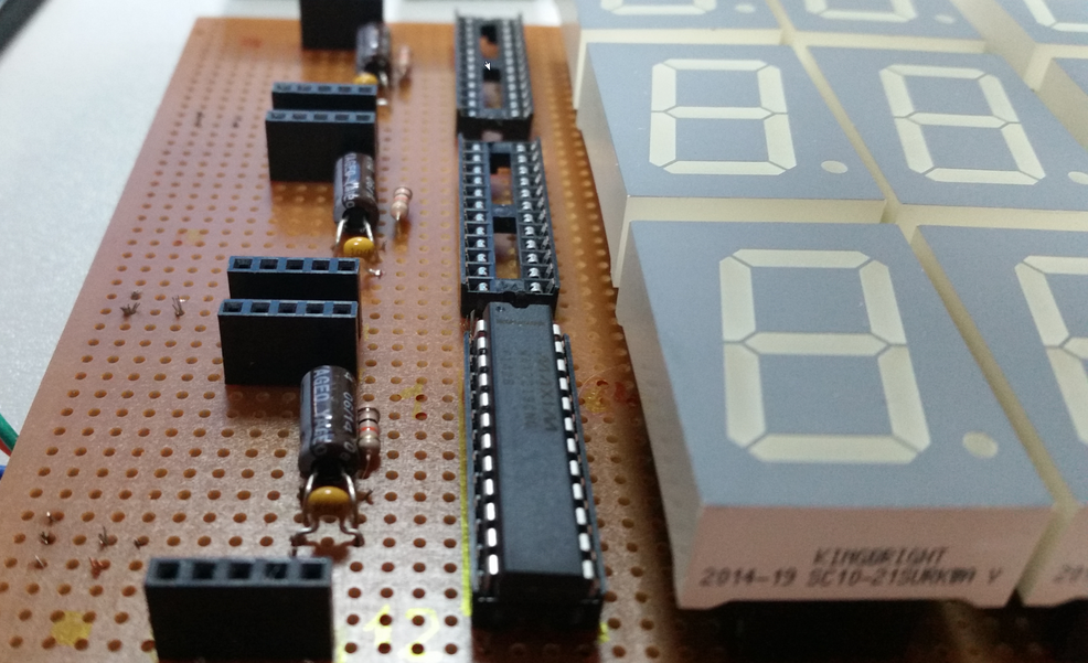

Ich glaube das nun auch zu verstehen und meinen Beweis habe ich auch.
Mein erster Entwurf war auf dem Breadboard. Siehe Bild1
Da sind die Keramik sehr Nahe an den Pins. Die Leitungen für die
Segmente dagegen eher Länger. Diese Version hat in einem Dauertest 24
Std gearbeitet und hatte nie Fehler.
Mein Zweiter Entwurf war dann eine selbst gelötete Platine, und meine
Hausaufgabe mal Löten zu lernen. Siehe Bild 2 und 3 Da hatte ich die
Caps etwas weiter weg von den Sockel. Auch ein Fehler war dass ich da
manchmal mit Lötzinn 2-3 Löcher überbrückt habe.
Dies hat auch funktioniert, jedoch hatte es immer wieder Fehler gegeben,
wo ich zuerst dachte, dass womöglich schlechte Lötstellen oder auch
Kurzschlüsse an den Sockel Schuld waren. Diese habe ich dann nochmals
untersucht teilweise auch nochmals neu gelötet jedoch war die Störungen
immer wieder da. Die Störung hat bewirkt dass nichts mehr ging. Alles
ausgeschaltet und etwas gewartet dann ging wieder alles...
Ich muss auch dazu sagen, dass mein Lötkolben sicherlich für solch
kleine Lötstellen nicht optimal war, bzw. die Lötspitze. Mittlerweile
hab ich mir eine etwas professionellere gekauft und habe nun auch kleine
Lötspitzen und kann da nun wesentlich besser kleine Lötpunkte setzen.
Aber was Ihr hier schreibt mit den Problemen dürften dann genau die
Erfahrungen sein, die ich hier bereits gesammelt habe...
Die Version 3 wird nun mal eine produzierte Platine sein wo ich immer
eine Reihe auf einer Platine habe. Wird aber wohl erst Jan da wir Ende
nä. Woche in Urlaub fahren und das Teil eventuell Mitte Ende nächster
Woche erst kommt.

Wie versprochen hier nun die Zusammenfassung meines ersten größeren
Projektes..
Die erste Leiterplatine in meiner geplanten Zeitmessanlage.
Vom Entwurf bis hin zur fertigen Lösung.
Vielen Dank nochmals an alle die hier wirklich helfen.
Und hier das Video (wer will)
https://www.youtube.com/watch?v=3r_47kc9dHg&feature=youtube_gdata
Dauerbetrieb bestanden. Nun geht es an die nächsten Schritte dies
zusammen mit den Lichtschranken in eine Lösung zu packen.
