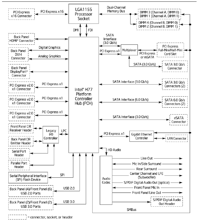

>   stevko
https://www.alternate.de/Intel(R)/DH77EB-Mainboard/html/product/980300?
Unterstützt offiziell Windows XP -> Windows 8.1 (mit Windows 10)

> _LPT_: An meinem Arbeitsplatz stehen 3 Drucker. --> Es gibt eine
> LPT-Karte!
> Diese sollte ebenfalls WinXP bis Win.aktuell unterstützen.
Der LPT Port ist nur noch via PIN Block vorhanden. Verwende ein LPT
Bracket, ca. 5 EUR. Funktioniert, 100%
