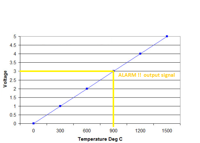

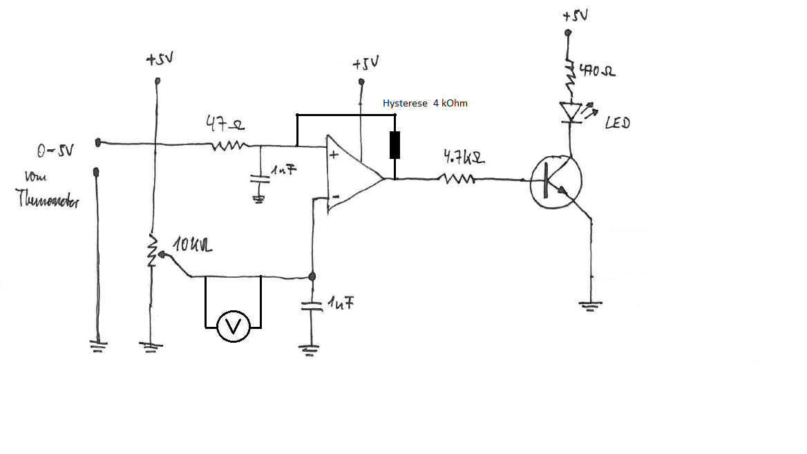

ich habe ein Thermometer das eine Ausgangsspannung von 0-5V als
zusätzliches Signal ausgibt um z.B ein Alarm, eine Warnlampe oder ein
anderes Bauteil anzusteuern.
Wenn dieses Ausgangsignal z.B 3V beträgt ist die Temperatur 900°C, siehe
Skizze. Das Spannungssignal ist linear.
Wie müsste eine Schaltung aussehen bei der genau bei 3V dieses Signal
weitergeleitet wird? Das weitergegebene Signal kann genau diese 3V haben
oder es kann ein digitales Signal sein mit LOW/HIGH.
Ich benötige dieses ausgegebene Alarmsignal um eine anderes Bauteil
anzusteuern.
Zusätzlich sollte die Schaltung mit Potentiometer einstellbar sein,
damit das Alarmsignal eben von 0 °C= 0V bis 1500°C = 5V ausgegeben
werden kann.
Kann mir jemand ein Schaltung aufzeichen? Ich habe leider nur sehr wenig
Ahnung von Elektonik.
Vielen Dank für Eure Hilfe.
Luli

verdrahten und löten soll nicht das Problem sein...
im übrigen hätte ichs mit einem einfachen Komparator LM393 oder LM741
versucht, soweit habe ich mich schon eingelesen, allerdings komme ich
nicht weiter was die Schaltung betrifft...

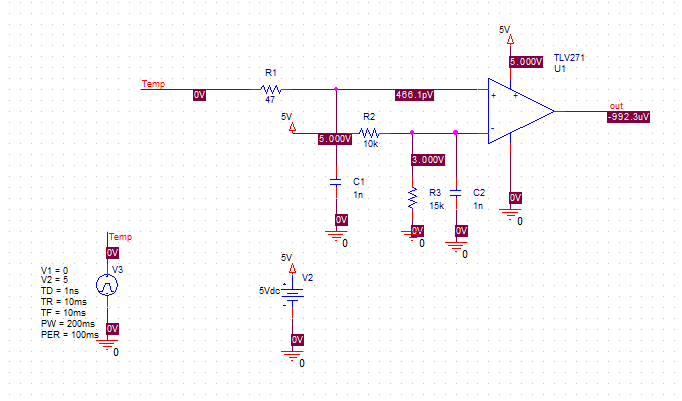

von andy bt (Gast)
Hier mal ein Schaltungsvorschlag. Wenn du bei anderen Spannungen
schalten willst kannst du alternativ bei dem Spannungsteiler einen WS
durch einen Poti ersetzen und somit bei verschiedenen Spannungen die
Schaltschwelle einstellen.

von andy bt (Gast)
Heinz L. schrieb:
> Hallo Danke,
> was heisst bei anderen Tmeperaturen?  ich will nur im Bereich 0°C -
> 1500°C
> was 0V - 5V ein Alarmsignal erhalten....
> was ist eine WS?
Die von mit gezeichnete Schaltung schaltet bei 3V (entspricht deinen
900°C) den Ausgang auf 5V (also dein Alarmsignal).
Möchtest du bei einer anderen Gradzahl den Ausgang schalten so musst du
den Spannungsteiler (Widerstände R2 und R3) ändern. Also entweder
auslöten und andere rein oder einen variablen Widerstand verwenden
(=Poti)
WS = Widerstand

von MaWin (Gast)
Das ist aber KEIN Schmitt-Trigger (und durch das 5.000V Label an R2
extrem unglücklich gezeichnet damit kein Schwein erkennen kann, ob dort
eine Verbindung ist oder nicht).
> es MÜSSEn beide WS, also R2 und R3 durch Potis ersetzt werden, ist
> das richtig?
Ein Poti reciht
+5V
10kPoti-- OpAmp Eingang 0V bis 5V Vergleichswert.
GND

von Andreas B. (andy_bt)
MaWin schrieb:
>> das richtig?
> Ein Poti reciht
> +5V
> GND
Ich habe auch nicht geschrieben, dass es ein Vorschlag für einen
Schmitt-Trigger ist.
Das 5V Label sitzt ungünstig, allerdings habe ich in der kurzen Zeit
darauf nicht geachtet

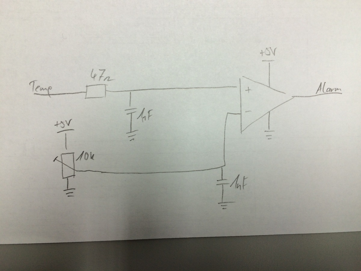

> Ich würde an deiner Stelle zu einem größenmäßig 10kOhm Poti greifen
ok, 10KOhm-Poti aber WO?  R1, R2, oder R3 ??
wie hoch ist das ausgegeben Signal?
immer 5V oder eben genauso gross wie die Spannung bei der, der Alarm
sich einstellen soll?
kannst du mir Bitte die Schaltung nochmals sauber aufzeichen?
vielen Dank!!
> vielen Dank!!
R2 und R3 wird durch einen Poti ersetzt. Potis haben drei Anschlüsse.
Den einen legst du auf 5V, den anderen auf GND und der Mittlere geht zum
OPV.
Was ist denn unverständlich an der Zeichnung, dass ich sie noch mal
aufzeichnen sollte?
von Heinz L. (luli)
>> vielen Dank!!
> OPV.
> aufzeichnen sollte?
weil oben geschrieben wird, es wir nur ein Poti benötigt.....
ich blickes es gleich nicht mehr... in deiner Zweichnung ist auch kein
Poti drine, deswegen die bitte nochmals sauber zu zeichen wenns nicht
soviel Aufwand ist...  DANKE
Also auf sauber zeichnen hatte ich jetzt keine Lust aber habe es dir
noch mal mit Poti skizziert.
von Heinz L. (luli)
OK Danke !! ist lesbar, vielen Dank!
der OP-Amp ist ein TLV271, richtig?
Danke
Heinz L. schrieb:
> Danke
Der Ausgang ist immer entweder 0V oder 5V. Nichts dazwischen.
Ja ist der TLV271. Musst aber nicht zwangsläufig diesen nehmen
von Udo S. (urschmitt)
Damit das stimmt fehlt die Hysterese. Aber da der Poti als
Spannungsteiler schon fast unüberwindlich für den TO war wird das wohl
schon zur Raketentechnik :-(

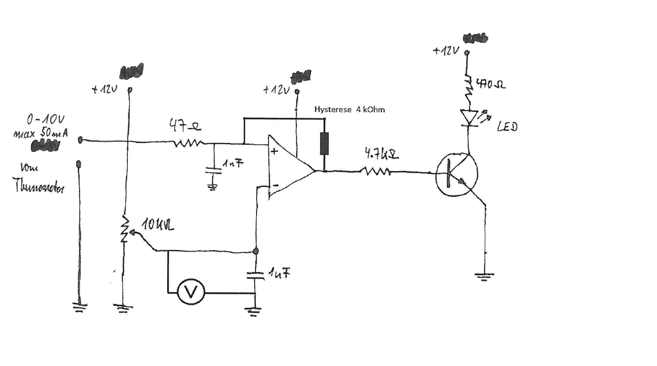

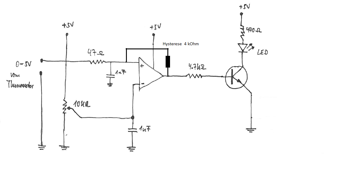

von Heinz L. (luli)
Udo Schmitt schrieb:
> Schade

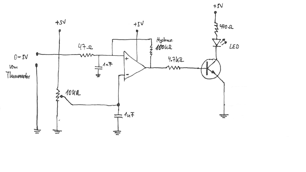

Hysterese, das wäre dann der R3 im Bild? richtig?
kann ich ja dazu packen, auch in 100KOhm?
Danke

von Heinz L. (luli)
> Schade
und ? mein Bild oben mit der Hysteres gesehen? passt das so?
von MaWin (Gast)
Dabei sollte msan aber schon wissne, was man tut.
Mit einem uA741 wird es nicht funktionieren.
Auch ein LM358 kommt dan maximal bis 3V.
Also ein Rail-To-Rail OpAmp sollte es schon sein.
Und wenn es ein Komparator wird, hat der oft einen
open collector Ausgang,
der einen zusätzlichen Widerstand nach plus benötigt.
von Heinz L. (luli)
MaWin schrieb:
Ok, welcher sollte es dann sein deiner Meinung nach für meine obige
Anforderung?
also der TLV271 ist lt. Datenblatt ein Rail-to-Rail OpAmp...
Heinz L. schrieb:
> MaWin schrieb:
> Anforderung?
Der TLV271 passt für diese Anwendung. Nimm einfach den. Der hat auch
kein Open Collector.
Dein Bild mit der Hysterese oben passt von der Schaltung her. Was die
Dimensionierung an geht musst die selbst entscheiden wie stark die
Hysterese sein soll

von Heinz L. (luli)
Andreas B. schrieb:
> Heinz L. schrieb:
>> MaWin schrieb:
>> Anforderung?
> Hysterese sein soll
na die Hyterese müsste so klein wie möglich sein, oder ?
also UH und UL laut obigem Bild so nah bei einader wie möglich?
oder liege ich da falsch, was genau macht die Hysterese oder für was
genau ist die da?
Heinz L. schrieb:
> Andreas B. schrieb:
>> Heinz L. schrieb:
>>> MaWin schrieb:
>>> Anforderung?
>> Hysterese sein soll
> genau ist die da?
Naja, wenn du die Hysterese so klein wie möglich machen möchtest dann
lass sie weg.
Hysterese ganz schnell erklärt: Schaltet bei einer gewissen Spannung ein
und bei einer ANDEREN Spannung aus.

von Heinz L. (luli)

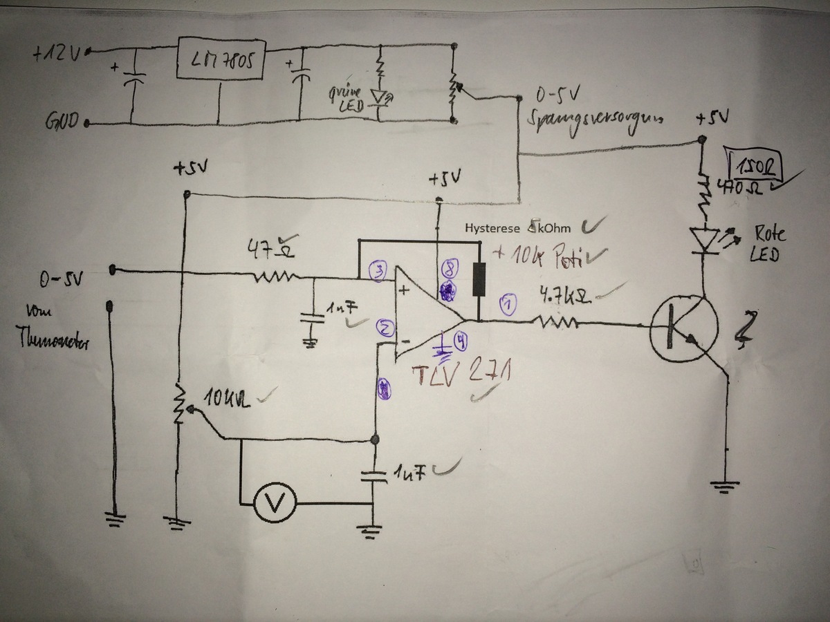

werde die Schaltung mal so probieren und mit einer LED koppeln um den
Alarm darzustellen.
Einwände bezüglich Hysterese-Widerstand? das verstehe ich noch nicht
ganz...
wo müsste ich ein Voltermeter dran halten um zu prüfen ob die
Ausgangsspannung/Alarmspannung am OpApm auch gleich der
Eingangs-Temperaturspannung ist?
> Alarm darzustellen.
> ganz...
So wäre deine Hysterese ca. 2mV groß. Das ist zu klein. Wie genau ist
denn deine Spannungsquelle (Temperaturmessung)?
Warum sollten die gleich sein?
Was möchtest du überprüfen?
von Heinz L. (luli)
Andreas B. schrieb:
>> Alarm darzustellen.
>> ganz...

die Spannung des Themperatur-Controllers gibt genau die Spanunng aus die
im Diagramm angegeben wird, siehe Bild
ich möchte prüfen ob bei z.B Eingangspannung 3V=900°C auf tatsächlich
der Alarm ausgelöst wird! oder ist das nur ein Hight/Low Signal mit 5V,
immer ?!?!? hatte ich schon gefragt!
immer nur High oder Low

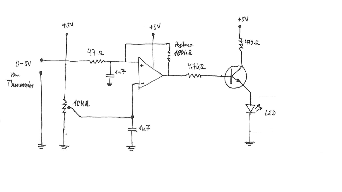

Da du ja nicht anonym so ein toller Hecht bist, kannst du Heinz bestimmt
besser erklären als ich warum er die Led nicht zwischen Emitter des NPN
Transistors und Masse schalten soll.
ich will dir hier nicht vorgreifen.
Naja bei 100kOhm sind es 2,3mV an Hysterese. Ich würde so ca. 100mV
machen. Was aber bei dir ca. 30°C dann enstpricht. Ich kenne deine
Applikation nicht und wie wichtig es ist, dass der Alarm schnell wieder
ausschaltet.
von Heinz L. (luli)
> Application nicht und wie wichtig es ist, dass der Alarm schnell wieder
> ausschaltet.
100mV, wie gross muss der WS dann sein?
Der Alarm/LED sollte so schnell wie möglich aus gehen wenn die
Temperatur wieder unter z.B. 3V=900°C gelangt...
Verrechnet? Bei 100k und 2x 10 K als Widerstandsteiler sind es (ohne es
nochmal nachgerechnet zu haben) über 0,2V. Siehe Artikel zu
Schmitt-Trigger, den ich oben schon verlinkt hatte:
http://www.mikrocontroller.net/articles/Schmitt-Trigger
Bei einem Poti mit 10K als Spannungsteiler wären es immer noch > 0,1V

also passt das mit dem 100KOhm WS? oder Poti mit 10KOhm
kannst du meine Schaltplan oben hernehmen und bitte vervollständigen ?
DANKE ! ich sehe da keine 2x 10K Ohm als Widerstandsteiler.....

Warum soll ich das, was in den Links steht noch mal schreiben?
Wegen dem Transistor, da du von dem tollen "Mitleser" eh nichts erwarten
kannst siehe Artikel Transistor Kapitel "PNP/NPN als Schalter, wohin
mit der Last?"

von Heinz L. (luli)
also mit Hysterese es wohl gemeint ab wann die LED dann wieder erlischt,
also quasi wenn sie bei 3V=900°C an geht, wann sie wieder ausgeht,
RICHTIG?
sollte bei 2,9V=ca. 890°C wieder ausgehen....
blick ich das jetzt mit der Hysterese?
DANKE !
Stop, jetzt war ich verkehrt. Die Schaltung oben hat den invertierten
und nichtinvertierten Eingang vertauscht gegenüber der in dem Artikel,
den ich verlinkt habe. Da der Widerstand zum Sensor nur 47 Ohm ist kommt
das hin was Andreas schreibt.
Unter der Annahme, dass der Ausgangswiderstand des Sensors niederohmig
ist.

OK danke, also passt. Wenn ich also zusätzlich, anstatt des Hysterese-WS
von 100KOhm auch einen Poti reinmache, könnte ich hier die Hysterese,
bzw. den Umschaltpunkt der LED>>AUS auch beeinflussen?
von Heinz L. (luli)
ok,
LED nach oben verschoben lt. Link von Herrn Schmitt....
passt das so, oder LED auch umdrehen?
zur Hysterese:
wie gross sollte der Poti sein?
DANKE !!

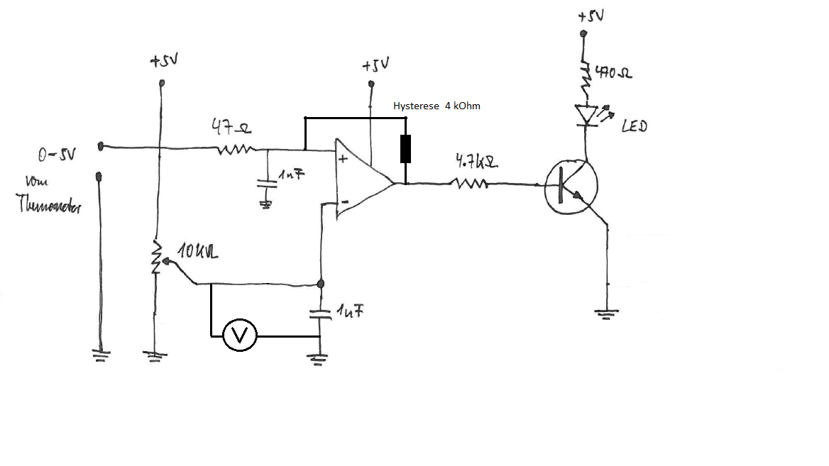

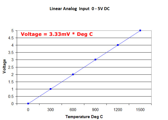

von Heinz L. (luli)
also,
würde schon gerne wollen das der Alarm bei 900°C an geht und auch an
bleibt, bis er unter 880°C fällt:
2,99V = 3,33mV * 900°C
2,93V = 3,33mV * 880°C
0,06V Differenz !!!
nach obiger Formel wergibt sich für R3=Hystere-Widerstand=  2295 Ohm
stimmt das?
Danke !!
Heinz L. schrieb:
> also,
> 0,06V Differenz !!!
> Hilfe wie gehts weiter ?
> Danke !!
Da es schwierig ist genau die 0,06V zu treffen (aufgrund der E-Reihe)
würde ich statt den 100kOhm 4kOhm nehmen. Dann liegt eine Hysterese bei
58mV. Bei deiner Referenzspannung von 3V würdes du dann eine obere
Schaltschwelle von ca. 3,03 V haben und eine untere von 2,97V
Wenn du den Spannungsteiler so anpasst, dass er eine Spannung von 2,97V
erzeugt, dann würde die Schaltung rechnerisch bei 3V und 2,94V schalten.

Andreas B. schrieb:
> Heinz L. schrieb:
>> also,
>> 0,06V Differenz !!!
>> Danke !!
OK, wenn mit Hysterese dann mit 4kOhm Widerstand ! Danke !
Mit Spanunngsteiler meinst denn 10kOhm-Poti? Richtig?
Genau den meinte ich :)

das mit der LED ist auch abgeändert, passt das soweit?
wenn ich keien Hysterese einbaue was passiert dann?
wenn die 3V=900°C ereicht werden geht die LED an und bleibt auch an wenn
die Temperatur weiter ansteigt...
geht sie sofort aus wenn die 3V=900°C unterschriten werden?
oder wann denn?  kann man das sagen ?
vielen Dank !!!
von MaWin (Gast)
> geht sie sofort aus wenn die 3V=900°C unterschriten werden? oder wann
Wenn 900 erreicht sind geht die LED an. Dadurch wird die
Betriebsspannung etwas mehr belastet und geht ein paar Millivolt zurück.
Verglichen 2.995V mit den 3V sind das nun zu wenig und die LED geht
wieder aus. Das geht dank Elektronik rasend schnell, so dass nur die LED
langsam immer heller wird je mehr die Temperatur steigt.
Je nach Qualität der Versorgungspannung so über 10GradC bevor die LED an
bleibt.
Wenn das dich nicht stört, ist noch die Frage, ob das millionenfache
Umschalten nicht nebenstehende Elektronik stört.
Daher baut man Hysterese ein.

noch ne Frage:
möchte ein Voltmeter anschliessen das mir die tatsächliche eingestellte
Alarmspannung anzeigen soll.
Ist das so richtig wie im Schaltplan eingezeichent?
von Paul B. (paul_baumann)
Nein.
So ist es doch kurzgeschlossen und zeigt gar nichts an. Schließe
die "rechte Seite" vom Voltmeter an Masse an.
MfG Paul
von hinz (Gast)
Nein, das muss zwischen den invertierenden Eingang des Opamp und GND.
von Heinz L. (luli)
vielen Dank!
So?
Heinz L. schrieb:
> vielen Dank!
> So?
ja so :)
von Heinz L. (luli)
ja, MERCI !!
nochmal zum Hysterese-Widerstand:
macht es Sinn hier eventuel auch einen Poti zu nehmen, so kann man dann
die Hysterese feinjustieren!
wie gross sollte er gewählt werden wenn er fix 4kOhm haben soll??
Gruss
Heinz
Heinz L. schrieb:
> ja, MERCI !!
> Gruss
> Heinz
Kannst du machen. Du musst nur wissen welchem Bereich du die Hysterese
einstellen willst. Je kleiner der Widerstand desto größer die Hysterese.
Ich würde max. einen 10k Poti nehmen
Übrigens kannst du auf dieser Seite mal bisschen mit den Werten spielen:
http://www.electronicdeveloper.de/DTriggerSchmittTrigger.aspx

von Heinz L. (luli)
So, Schaltung soweit aufgebaut.
Eine Frage noch:
Das Eingangssignal von 0-5V wird so maximal bis 50-100mA sein.
Ist die Schaltung soweit i.O?
Kann dem TS272CN (mit 2 Eingangskanälen, habe den TLV271 nich bekommen)
was passieren?
Sind ja "nur" 47Ohm vorgeschaltet.....
Danke

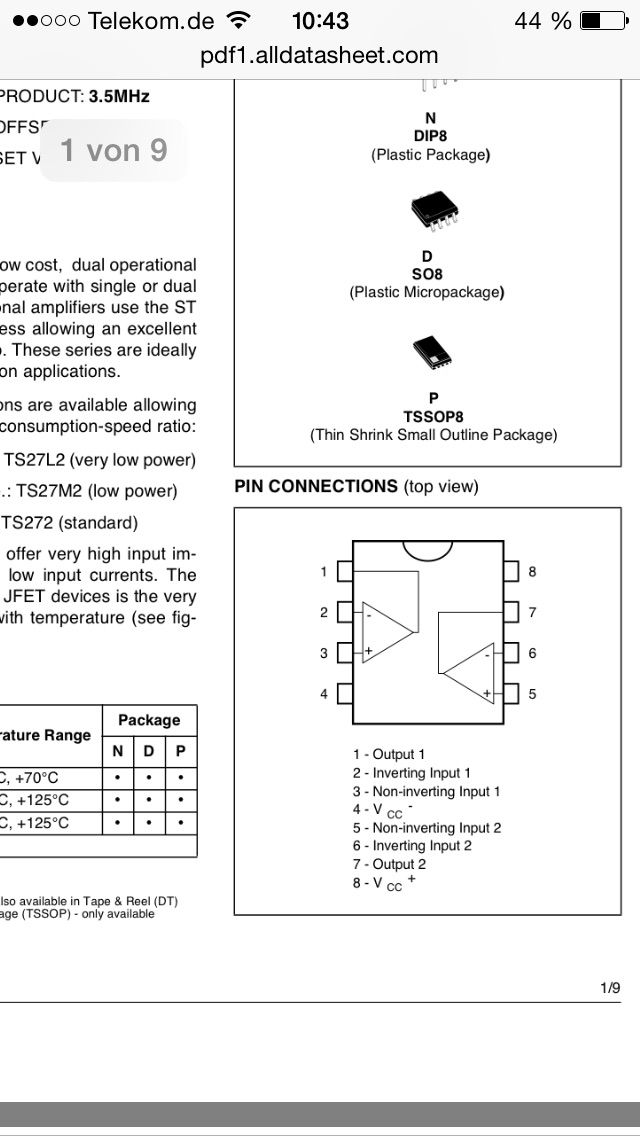

von Heinz L. (luli)
noch ne Frage:
wo muss denn der Vcc- Anschluss des TS272CN hin?
auf MASSE/GND?
aktuelle Schaltung siehe Beitrag vom 12.12.2024
Danke
von Heinz L. (luli)
Bitte kurze Stellungsnahme zu den letzten zwei Fragen oben.
Vielen Dank
von Heinz L. (luli)
leider funktioniert meine Schaltung oben nicht so wie ich mir das
erhofft hatte.
als Simulation für die 0-5V Temperatureingangssignal habe ich ne
einfache 12v->5v Spannungsversorgung mittels LM7805 (Max. 1A) und
mittels Spannungsteiler-Poti die gewünschte Temperatur=Spannung von
3v/900'C eingestellt. Simulationsspannung mittels Voltmeter auf z.B
3v/900'C eingestellt. Obs an die 50-100mA die später die k-Typ
Thermocouple-Schaltung reell liefert hin kommt weiß ich
nicht.(Spannungsquelle ist eine 12v/9Ah-Motorradbatterie) Auf jeden Fall
liegen die simulierten 3v/900'C an und mittels Drehpoti kann ich schön
runter auf ca. 0,5v und hoch bis 4,93v das Tempetatureingangssignal
simulieren!
Allerdings mach der Rest der Schaltung nicht das was es soll!
Kann am 10kOhm-Poti des negativen OP-Amp-EINGANG drehen wie ich will,
die "rote LED" die das Alarmsignal simulieren soll, UND DIE GRÜNE
KONTROLL-LED DER 12V->5V-SPANNUNGSVERSORGUNG  LEUCHTEN IMMER!!!  ausser
ich drehe den Poti ganz runter dann ist sind BEIDE LEDs aus, sowohl die
GRÜNE KONTROLL-LED der Spannungsversorgung als auch die
ROTE-ALARM-LED!!!
Dabei sollte doch genau an diesem 10kOhm-Poti das AN/AUS (unabhängig von
Hysterese) der Alarm-LED=Alarmausgangsignal, zwischen 0-5v einzustellen
sein!
Wer weis Rat?
Ist meine Simulationsspannungsquelle evt. das Problem? Zuviele Ampere
und den TS272CN durchgeschossen? Hysteriewiderstand sind 4kOhm.
Eventuelle Löt-/Beschaltungsfehler... liegt hier der Hund hier begraben?
Hhhhm
von Heinz L. (luli)
Bitte um Hilfe!!
letzter Beitrag von mir ist das was im Moment die Schaltung macht!!
vielen Dank für Tips
die GRÜNE SPANNUNGSVERSORGUNGS-LED sollte natürlich IMMER an sein und
anzeigen das Spannungsversorgung anliegt, egal wie man am
ALARMSPANNUNGS-Poti dreht!!
Blicks grade garnicht mehr....
von Heinz L. (luli)
habe nochmals alles geprüft, komme nicht weiter, Schaltung scheint nicht
ganz zu stimmen.
Oben die Erklärung was die Schaltung derzeit macht
Hat noch wer einen Tip?
Vielen Dank
von jemand (Gast)
Jetzt drängelst du auch noch.
Schau dir den Vorschlag von Jens Martin an.
Das wird nix mit deiner eigenen Schaltung, da du nicht bereit bist etwas
zu lernen und dir die Wiki Artikel durch zu lesen.
Mitleser schrieb:
> der einmal ein Glas Milch trinken möchte, keine ganze Kuh kauft?
Man sollte aber wissen wie man in den Supermarkt geht und wie das
funktioniert mit solchen Dingen die sich Geld nennen.
von spontan (Gast)
Beim OP hast du die 5 Volt Versorgung eingezeichnet.
Liegt der auch an GND ?
von Heinz L. (luli)
Ja, Vcc- an GND; Vcc+ an 5V
habe GND nur auf dem obigen Schaltplan vergessen mit einzuzeichnen.
Danke
von spontan (Gast)
Wo im Schaltplan finde ich die grüne LED?
Zeichne bitte mal den Schaltplan komplett, so kann doch niemand eine
Aussage treffen.
Nein, Prosa ist kein Schaltplan.
von Heinz L. (luli)
> Aussage treffen.
die grüne LED ist eine Kontrollleuchte der 5V-Spannungsversorgung....
und das hat mit der OP-Amp-Schaltung nix zu tun.
Ich schrieb das wenn ich den 10kOhm Poti, der eigentlich die Voltzahl
bei dem die Alarmspannung geschaltet werden sollte, beim drehen zum
Anschlag in eine Richtung, beide LEDs, also "rote Alarm-LED und die
"grüne 5V-Spannungsversorgung-LED" zum erlischen bringt! Somit denke
ich, wenn die Grüne LED ausgeht das hier dann auch keine
Spannungsversorgung mehr anliegt...
und das verstehe ich nicht und sollte natürlich nicht so sein, die
5V-Spannungsversorgung-LED sollte IMMER an sein, logisch!
von Harald W. (wilhelms)
Heinz L. schrieb:
> Somit denke
Ich tippe auf falsch angeschlossenes Poti. Und der einzig sinnvolle
Rat in diesem Thread war: Kauf Dir einen fertigen Schwellwertschalter.
von Heinz L. (luli)
der Poti am Ausgang der 5V Spannungsversorgung ist im gezeichneten
Schaltplan QUATSCH, der ist da nicht drin, war ein Versehen beim
schnellen zeichnen!!!
von spontan (Gast)
Wenn die grüne LED ausgeht, so schließt du die 5Volt-Versorgung kurz.
Wie Harald Wilhelms schon schrieb, hast du mit Sicherheit das Poti
falsch angeschlossen, nicht so wie gezeichnet.
Stell das Poti mal auf Mittelstellung. Messe mit dem Ohm-Meter zwischen
allen Anschlüssen. Die Anschlüsse, zwischen denen du 10kOhm mißt, die
gehören an 5Volt und an GND, der dritte Anschluß ist der Schleifer. Der
gehört, wie auch im Schaltplan korrekt zum OP.

von Heinz L. (luli)
so:
wie einige Recht hatten war es ein Lötfehler am Poti. Jetzt machst die
Schaltung das was sie soll.
Danke an alle für die Unterstützung und Tips.

das Eingangsspannungsignal wird aber jetzt 0-10V mit max. 50mA sein
(nicht wie ursprünglich 0-5V)!!
Op-Amp ist ein TS272CN und wird jetzt mit 12V betrieben!! (bisher mit
5V). Lt. Datenblatt kein Thema.
Fragen:
- welchen Widerstand soll ich anstatt dem 47Ohm eingangsseeitig
verwenden?
- welcher Widerstand soll ich ausgangsseitig anstatt dem 4,7kOhm
verwenden?
- Kondenstoren bleiben beide mit 1nF?
- 10kOhm-Poti für Alarmsignalspannung, 0-10V, einstellen (also
Schwellenspannung) noch ok? sind ja jetzt auch 12V anstatt wie bisher
5V?
Vielen Dank für die schnelle Hilfe.
Ich muss die Bauteile besorgen, vor Weihnachten!
Heinz

von Heinz L. (luli)
So, Schaltung macht was sie soll, Danke allen.
Fragen:
verwenden?
verwenden?
5V?
 Heinz
na kommt schon Leute ist doch für euch nur nen Klacks....
von Heinz L. (luli)
wo sind die Spezies...
> verwenden?
> verwenden?
Weshalb willst du da was ändern? Die Schaltung funktioniert doch...
> 5V?
Dann schalte eben zwischen +12V und den "oberen" Potianschluss noch
einen 15k-Widerstand (Stichwort: Spannungsteiler, einfach mal drüber
nachdenken...)
von Heinz L. (luli)
Lothar Miller schrieb:
>> verwenden?
>> verwenden?
weil jetzt die Spannung von 0-10V am Eingang des OPs ist, vorher eben
nur 0-5V..... Änderungen stehen oben
und deshalb meine Frage ob der bisherige 47Ohm eingangsseeitig noch ok
ist, oder größer sein müsste...?!
>> 5V?
> nachdenken...)
ok, das klingt gut, also 15K vor dem Poti-Eingang
Das ändert erst mal gar nichts...
>>> 5V?
>> nachdenken...)
Nein. Ich hatte den neuen Eingangsbereich 0-10V irgendwie übersehen.
Lass einfach nur das Poti drin, ohne weitere Widerstände. Dann hast du
zwar einen Vergleichsbereich von 0..12V, aber die "überschüssigen" 2V
stören da nicht nennenswert, es gehen einfach nur ein paar Prozent vom
Poti-Einstellbereich wirkungslos flöten...
Um den vollen Drehbereich des Potis ausnutzen zu können, könntest du
aber einen 1,8k Widerstand vor das Poti schalten.
von Heinz L. (luli)
>>>> 5V?
>>> nachdenken...)
Ok, vetstehe.
und der 47Ohm Widerstand am Eingang des OP-Amp auch so lassen? sind ja
jetzt 0-10V ( vormals 0-5V )
von Heinz L. (luli)
also Schaltplan geändert:
kann alles so bleiben?
Eingangs-Widerstand 47Ohm und Ausgangs-Widerstand 4,7kOhm sowohl als
auch die 1nF-Kondensatoren?
Danke

von spontan (Gast)
Hab grad keine Lust den ganzen Summs zu lesen.
Wie kommst Du auf 47 Ohm am Eingang?
Ist der irgendwie berechnet?
Wenn ja, dann paßt der, wenn nein, dann denk neu drüber nach.
von Heinz L. (luli)
ich habe das nicht berrechnet, aber ein sehr netter und hilfbereiter
Mitleser hier, allerdings eben für die 0-5V Eingangsspannung....
ist gleich am Anfang des Threads, 4 Beitrag...
