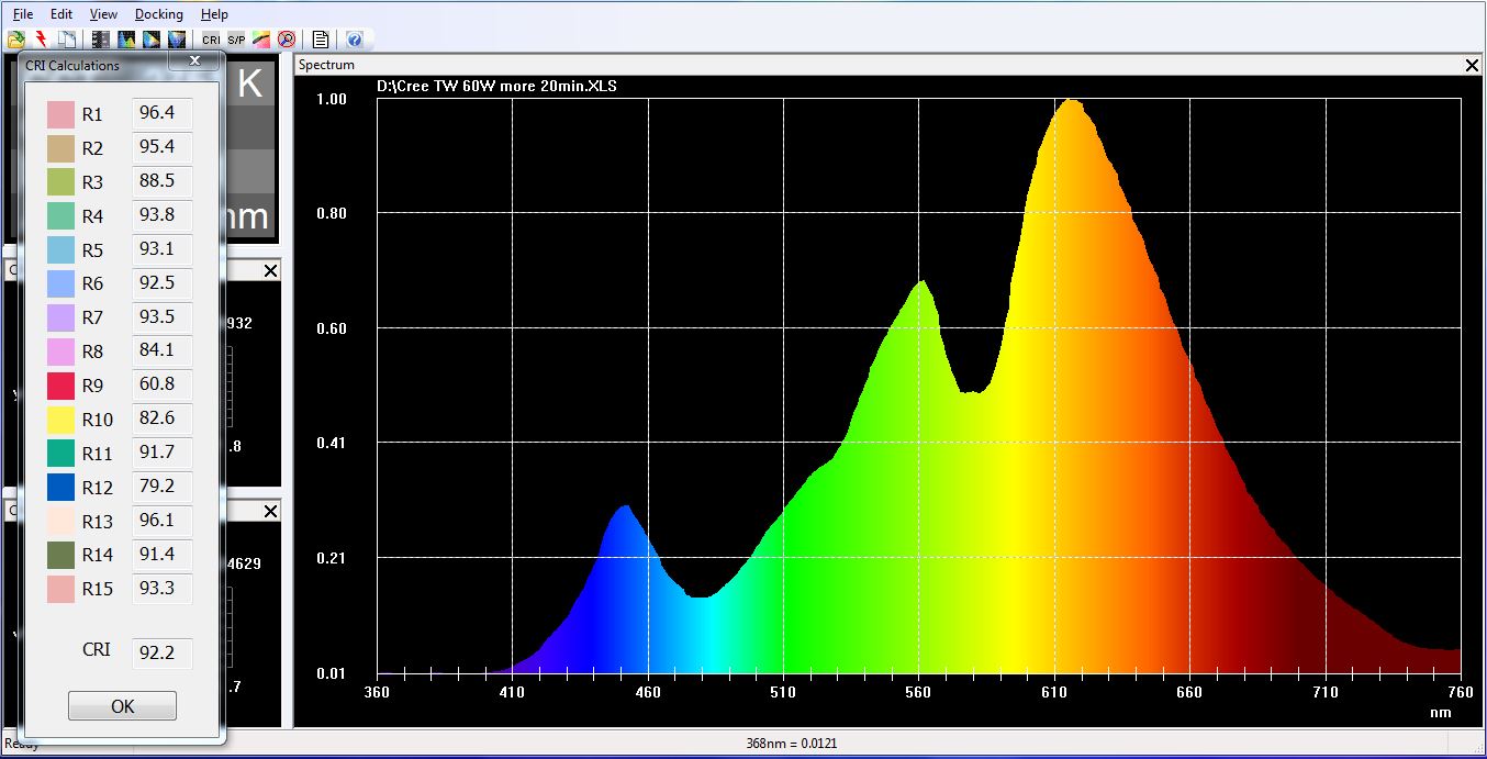

Interessant, vom CQS habe ich noch nichts gehört oder gesehen, ich bin eigentlich schon froh wenn Hersteller den CRI angeben! Ich hab zwei Spektren angehängt ( siehe http://www.designingwithleds.com/measuring-light-quality-philips-cree-led-bulbs-spectrometer/. das erste ist von einer "Standard" Philips LED Birne, das zweite von der Cree TrueWhite. Links sind jeweils die CRI Bewertungen für die einzelnen Testfarben zu sehen. Interessant ist der katastrophale Wert von 13 bei Rot! Die Philips kommt immer noch auf einen Gesamt-CRI (das ist einfach der Mittelwert wie du schon geschrieben) von 81. Aber bei einem CRI von 95 geht sich sowas nicht mehr aus! Da müssen alle Farben ziemlich gut passen.
Philipp S. schrieb: > das erste ist von einer "Standard" Philips LED Birne, das zweite von der > Cree TrueWhite. > > Links sind jeweils die CRI Bewertungen für die einzelnen Testfarben zu > sehen. Interessant ist der katastrophale Wert von 13 bei Rot! Die Hmm, der R9 ist immer der Knackpunkt. Vielleicht sollte man immer nur diesen angeben ;o)) Aber interessant, der Grünbuckel. Noch interessanter wäre in dem Zusammenhang der radiometrische Absolutwert und die Stromaufnahme. I.d.R. erkauft man sich bessere Farbe mit geringerer Effizienz. Das sollte man quantitativ mit betrachten. bye uwe
