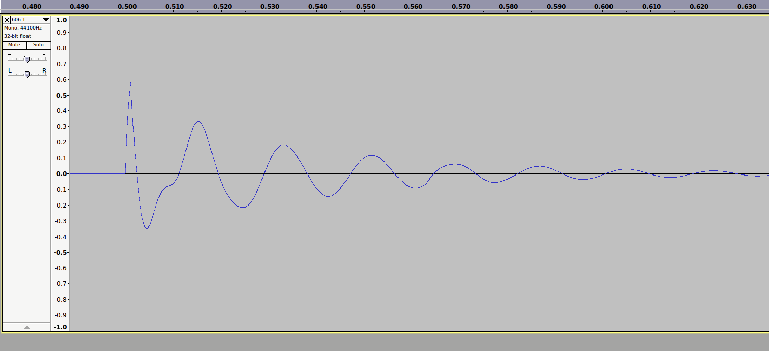

Das liegt wahrscheinlich am verwendeten Bassdrum¹-Sample und ist Absicht. Hier ein Beispiel vom TR-606. Das Knacken kommt vom steilen Anstieg am Anfang. Wenn man das kräftig verzerren lässt (in Audacity Effect -> Amplify, viele dB, [x] allow clipping), knackt es noch deutlicher. ¹ als Analogmusiker gehe ich davon aus, dass du das mit "Bass" meintest.

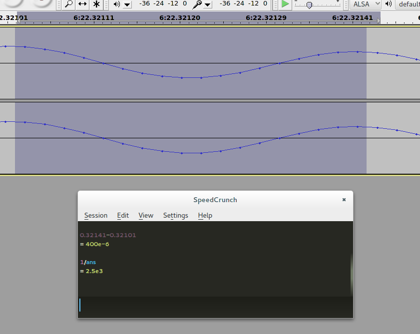

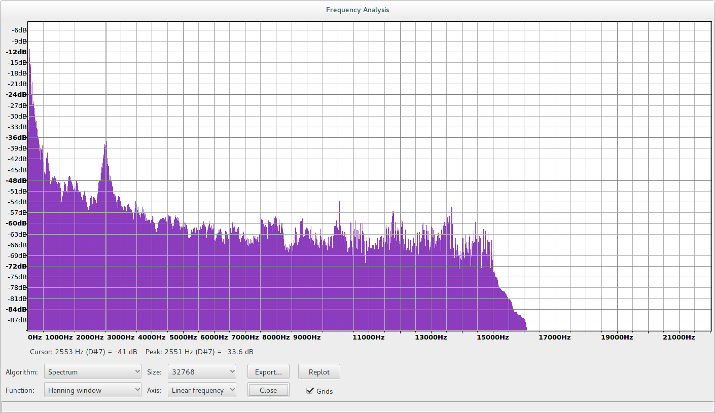

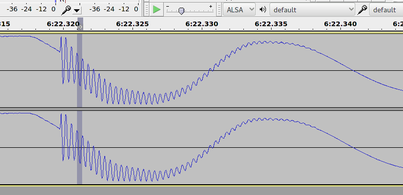

Also ich hörs auch, ziemlich deutlich sogar (mit Kopfhörern). Im Anhang mal das Spektrum von 6:16 bis 6:26 (Da hört man das Pfeifen ständig). Der Plot legt nahe, dass es bei 2500Hz liegt..
Die 2500Hz hängen da so auf dem eigentlich schönen Sinus drauf..

Writing About Music is Like Dancing About Architecture... Was Ihr meinen könntet (außer dem üblichen verzerrten Bassgeknarze), erschließt sich mir auch nach wahrscheinlich wütenden Nachbarn und dem zweiten getesteten Paar Kopfhörer nicht. Dafür habe ich jetzt einen Ohrwurm ;) IncreasingVoltage .. schrieb: > Das haben aber auch nur manche Lieder Hast Du noch ein paar Beispiele? >2.5kHz Den Ursprung der 2.5k im Spektrum und in der Wellenform würde ich in dem Clave-Sound vermuten. Im Anhang eine (weniger klickende) Bassdrum und Clave.
