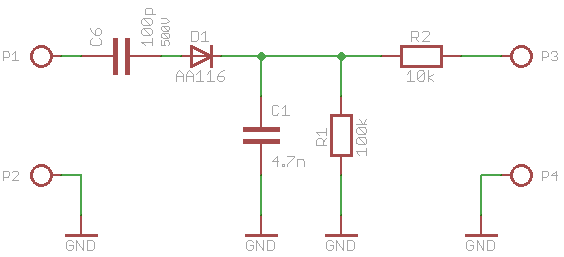

Der hier ist recht brauchbar:
http://www.qrpproject.de/hf_tastkopf.htm
Allerdings ist der 470nF am Eingang grösstenteils unnötig, der 470nF am
Ausgang um Längen zu gross und für meine Variante habe ich auch die
Diode gegen Masse weggelassen. Ich koppele mit 100pF ein und habe einen
4,7 nF als Siebung am Ausgang. je kleiner der nämlich ist, desto besser
sieht man auch Signale von OOK Sendern - auf die man bei qrpproject mit
Fug und Recht keine Rücksicht zu nehmen brauchte.
Allerdings sollte man wirklich GE-Dioden nehmen, Schottky ist deutlich
langsamer. Mit der guten alten AA119 sehe ich auch noch Sender bei
2,4GHz auf dem Oszi.
Wichtig ist ein guter, enger HF-Aufbau mit kürzesten Verbindungen (vor
der Diode). Der Eingangskoppel-C sollte eine HF Type sein, am besten SMD
und Teflon. So etwas kann man aus alten Sat-LNB gewinnen, wenn man nicht
gewillt ist, lange nach geeigneten Typen in den Katalogen zu suchen.
Der normale freilebende SMD Schichttyp ist für HF jedenfalls denkbar
schlecht.

Passt schon, danke für die Hinweise. Nur zur Sicherheit: Koppel-C,
Diode, Glättungs-C gegen Masse, prallel dazu R gegen masse, R in Serie
zum RG-58. Weisst du zufällig wie groß deine beiden R sind?

Michael Reinelt schrieb:
> R in Serie
R in Serie mit dem Ausgang habe ich hier nicht. Wüsste nicht, wofür der
gut sein soll. Der Widerstand parallel zum Sieb-C ist ein 90k, habe ich
gerade mal gemessen. Da geht aber alles zwischen 10k und 220k. 90k
vermutlich nur deshalb, weil ich eine Schütte voll mit 91k Mini-Melf
habe, mehrere hundert Stück...

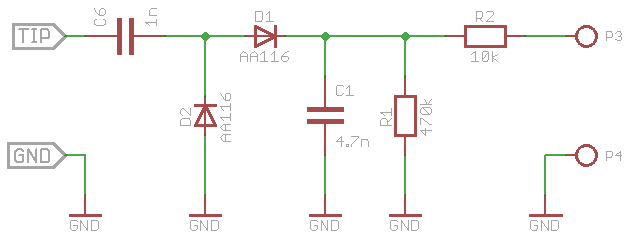

von HabNix (Gast)
Ein alter HF-Tastkopf für HM512 hatte 100pF im Eingang,
Spannungsverdopplung und Gleichrichtung Dioden 2x AA133, 100pF zur
Siebung und 470k Last. Das Kabel zum Oszilloskop war spezial, nur eine
dünne geschirmte Innenader (vermutlich hochohmig).
Wirklich gebraucht habe ich das Teil nur zum Wobbeln.

ich krieg grad die Krise: Demodulator-Tastkopf Platine geätzt,
aufgebaut, und funktioniert genau überhaupt nicht :-(
Schaltung in LTSpice simuliert - Ergebnis entsprecht dem was ich messe.
Über dem Eingangs-C baut sich genau jene DC-Spannung auf (aber mit
umgekehrter Polarität), die ich am Ausgang gerne messen würde :-(
Je mehr ich darüber nachdenke, um so logischer. Ohne die Diode gegen
Masse kann das nicht funktionieren...
Meine Schaltung oben.
Matthias, magst du da noch mal drüberschauen?
Richtig. Ich habe bei mir keine Diode, sondern einen Widerstand gegen
Masse. Du solltest also entweder einen Widerstand (3,3k - 100k) oder die
Diode einbauen.
von Frank W. (frank_w)
die Diode muß eingebaut werden.
Gruß Frank
von Michael R. (Firma: Brainit GmbH) (fisa)
Danke, hab die mal "freifliegend" drübergelötet, funktioniert. ich werd
aber einen neuen Print machen...

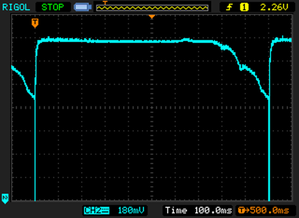

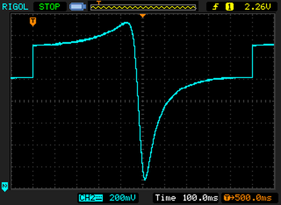

Andere Frage dazu: Welche "Frequenzabhängigkeit" des Ausgangssignals
sollte man erwarten? ich hab mal kurz drübergemessen, frequenzunabhängig
ist der ja nicht gerade... Ich meine im Bereich 100kHz .. 1MHz
So, mein tastkopf ist nach ein paar Optimierungen soweit fertig.
ich hab den Eingangs-C auf 1nF vergrößert (da hatte ich sogar ein
2kV-Modell in COG vorrätig) und das RC-Glied hat jetzt 470k/4.7nF. Damit
habe ich in dem mich interessierenden Bereich (AM-ZF) einen halbwegs
frequenzunabhängigen verlauf. Die untere Grenzfrequenz (-3dB) liegt
sogar bei nur 7 kHz. "oben" beginnt er bei ca. 15MHz abzufallen, man
darf sich aber vom Frequenzgang nicht täuschen lassen, die Nullinie
liegt ziemlich weit unten... weiter als bis 20 MHz geht aber mein
Funktionsgenerator nicht :-(
Spaßeshalber hab ich dann noch schnell einen Cauer-Filter 5. Ordnung
(1nF, 10nF||10uH, 1nF) zusammengebaut und verwobbelt. Frequenzgang
entspricht ziemlich genau der Simulation (gewobbelt von 100kHz - 1MHz)

von Kelvin Klein (Gast)
Wenn du den Print für SMD-Bauteile machst, die Germanium Dioden durch
SMD Schottky Detektordioden ersetzt und bis zum Gleichrichter jede
überflüssige Länge und Kapazität vermeidest, geht der Tastkopf locker
bis mehrere 100 MHz.
SMD isses eh schon (bis auf die Dioden). HF-tauglich sicher nicht.
"Detektordiode" ist neu für mich... was nimmt man da? BAT62?
HSMS-286B-G?
 (Das HSMS-Ding hätte ja sogar gleich zwei drinnen...)
Nachdem das bessere der Feind des guten ist, kann ich ja immer noch V2.0
bauen :-)
> HSMS-286B-G?
> bauen :-)
Beide gehen, die Flussspannung ist unwesentlich größer als bei einer
Germaniumdiode, wie man sieht:
http://www.cliftonlaboratories.com/diodes_for_rf_probes.htm
Die Hauptinduktivität, die den Frequenzgang begrenzt ist meist die
Induktivität des Masseanschlusses des Tastkopfes.
