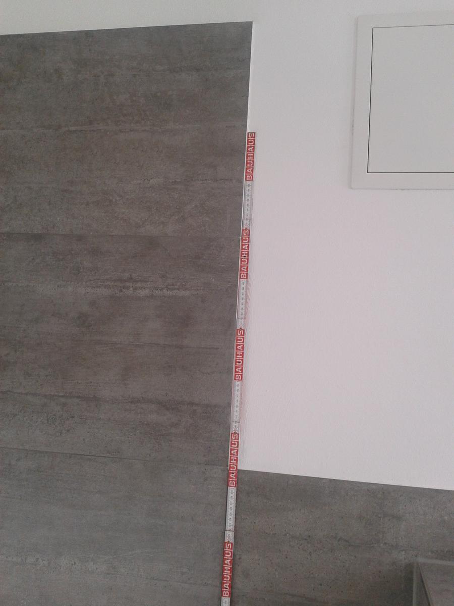

Der Kasten sitzt rechts neben der Dusche, die selbst keine Tür hat. Es ist eine modern offene Dusche mit nur einer Glastrennwand. Es gibt hier so unterschiedliche Meinungen, dass ich trotzdem immer noch nicht durchsteige. Also ich kann das Gewerbeamt informier? Und wie sieht es mit der Handwerkskammer und Innung aus? Könnte ja sein, dass trotzdem ein Elektriker dies gemacht hat. Vielen Dank für die vielen Antworten.
Gertrud W. schrieb: > Also ich kann das Gewerbeamt informier? nutzlos Gertrud W. schrieb: > Und wie sieht es mit der > Handwerkskammer und Innung aus? Könnte ja sein, dass trotzdem ein > Elektriker dies gemacht hat. einfach mal bei der Elektrikerinnung nachfragen, ob das so in Ordnung ist. Die HWK kann dir da sicher nicht weiterhelfen. Ansprechpartner ist für dich der Vermieter, nicht der Elektriker!
Dominik J. schrieb: > Es wäre nur zulässig, wenn auch die Leitung zum Sicherungskasten über FI > geschützt wäre. > Da der FI aber im Sicherungskasten ist wird davor keiner mehr sein. außerhalb von Schutzbereich 2 dürfen auch Leitungen für fremde Räume ohne FI verlegt werden. Auch braucht ein Durchlauferhitzer keinen FI der im Bad ist. Und bei einer Verteilung handelt es sich um ein Schutzklasse II Gerät, wüsste nicht so stehen soll das hier ein FI Pflicht ist auch, wenn es im Bad ist. (Natürlich außerhalb von Schutzbereich 2)
Gertrud W. schrieb: > Der Kasten sitzt rechts neben der Dusche, die selbst keine Tür hat. Es > ist eine modern offene Dusche mit nur einer Glastrennwand. bitte mal eine Zeichnung, noch kann sie niemand genau vorstellen welche Abstände jeweils vorhanden sind.
Dominik J. schrieb: > Es wäre nur zulässig, wenn auch die Leitung zum Sicherungskasten über FI > geschützt wäre. > Da der FI aber im Sicherungskasten ist wird davor keiner mehr sein. nachtrag: Es sind auch Steckdose mit eingebauten FI zulässig.
Bild muss nach rechts gedreht werden. Da wo die höheren Fliesen enden, endet auch die Dusche und gleich daneben befindet sich der Kasten
Gertrud W. schrieb: > Bild muss nach rechts gedreht werden. Da wo die höheren Fliesen enden, > endet auch die Dusche und gleich daneben befindet sich der Kasten ich kann mir immer noch kein Bild vom Raum machen, ist es wirklich so schwer einfach mal den Grundriss mit ein paar maßen zu zeichnen? Auf dem Zollstock (Gliedermaßstab) sind es doch mindestens 60cm - damit außerhalb von Schutzbereich. Hat du dusche eine Duschwanne? Wenn nein, gilt 120cm von Duschkopf als Schutzbereich.

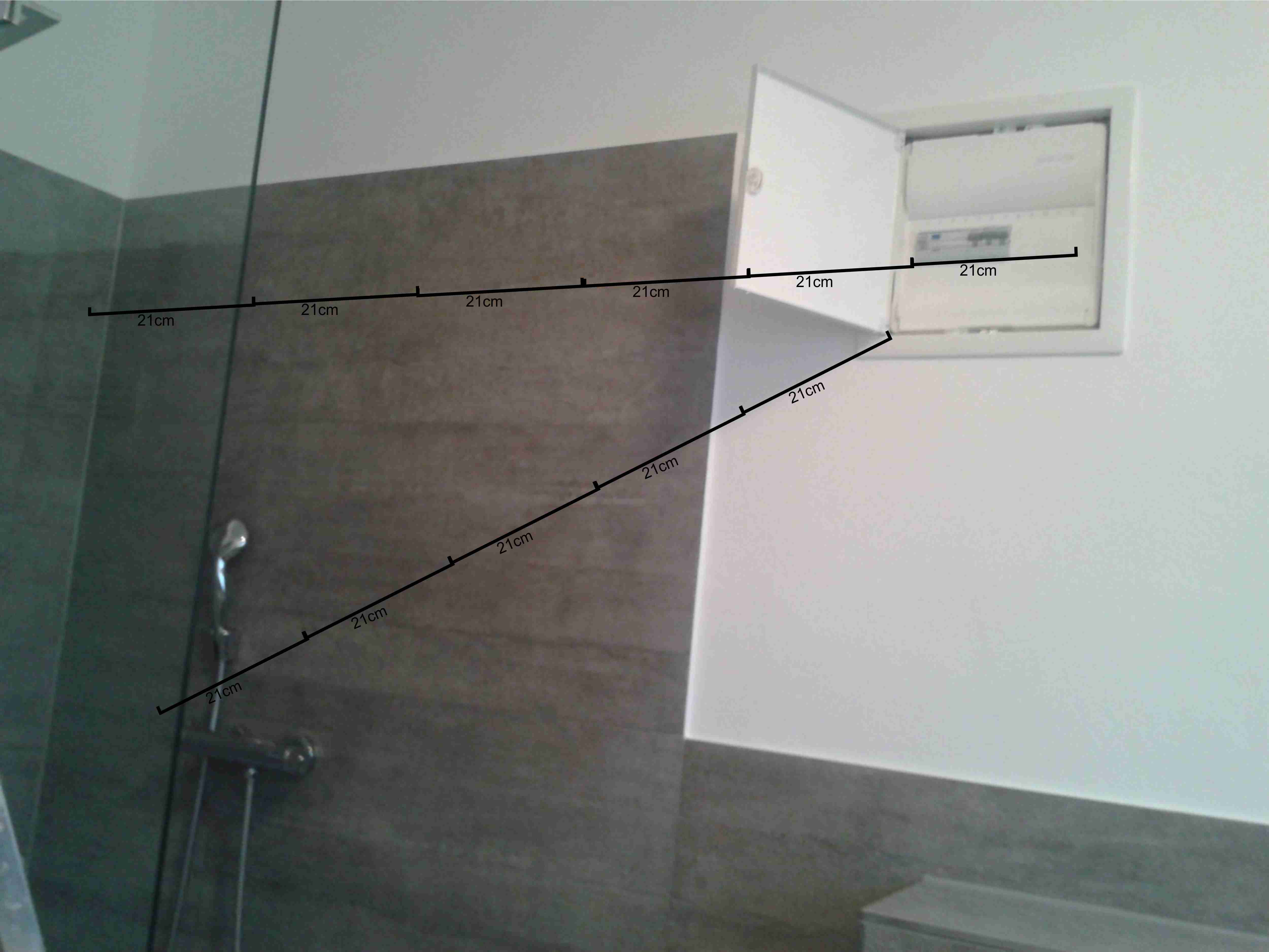

Hallo an alle Diskussionsfreudige, jetzt ein Bild, das hoffentlich mein Problem zeigt. L.G. an alle
Sieht doch nett aus - ist technisch dennoch nicht korrekt. Kleb den Deckel einfach mit Isolierband zu und gut ist.
Gertrud W. schrieb: > Da wo die höheren Fliesen enden, > endet auch die Dusche und gleich daneben befindet sich der Kasten Auf den Fotos sieht das aber nicht nach Fliesen aus, sondern nach Sichtbeton. ;-) Vom ersten optischen Eindruck her wirkt das Bad auf mich übrigens nicht wie Handwerkerpfusch.
Ich behaupte mal, selbst wenn du mit Vollstrahl auf den geschlossenen Sicherungskasten hältst, wird da nicht genug Wasser rein kommen, um einen elektischen Schlag zu bekommen. (Das der Kasten durch solche Aktionen möglicherweise verrottet steht auf einem anderen Blatt) Es gibt übrigens auch noch andere Durchlauferhitzer, bei dem der Draht direkten Kontakt zum Wasser hat: https://www.google.de/search?q=durchlauferhitzer+duschkopf&tbm=isch Hier würde ich mir schon Sorgen machen. LG Roland

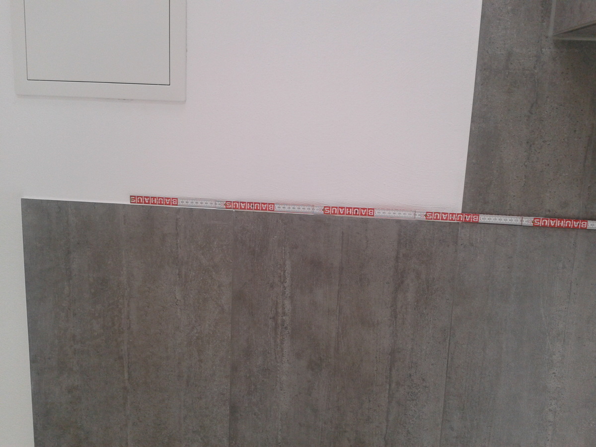

Gertrud W. schrieb: > jetzt ein Bild, das hoffentlich mein Problem zeigt. Miss den Abstand von der Mitte der Thermobatterie bis zur linken Seite der Unterverteilung und von der Glasabtrennung bis zur Unterverteilung. Ist der Abstand kleiner 1,20m ist die Installation nicht in Ordnung.
Aber nicht direkten Weg messen sondern Rechtwinklig.
Also ich hab nicht mal ein Bild dazu gebraucht: 40 cm außerhalb des Fließenspiegels, also weit weg vom Nassbereich. Ist völlig zulässig. Wo man da ein Problem sehen will ist mir schleierhaft sofern man kein Zwerg/Hobbit ist. In diesem Falle bräuchte man wohl nur ne Leiter um den FI oder ne Sicherung wieder rein zu drücken.
Bearbeitet durch User

Michael Köhler schrieb: > 40 cm außerhalb des > Fließenspiegels, also weit weg vom Nassbereich. 40 cm sind nicht weit, selbst mit Wanne, es sei denn Du heißt Bernd (das Brot). ;-) Die 60 cm stehen für die durchschnittliche Handreichweite von Otto Normalverbraucher. Wenn dort weder Steckdose noch Lichtschalter zulässig sind bedarf es zumindest einer Begründung warum dort dann ein Sicherungskasten völlig ok sein soll.
Michael Köhler schrieb: > Also ich hab nicht mal ein Bild dazu gebraucht: 40 cm außerhalb des > Fließenspiegels, also weit weg vom Nassbereich. Ist völlig zulässig. nein ist es nicht. Wenn keine Duschwanne vorhanden ist, dann müssen es 120cm von Duschkopf sein. Wenn eine Duschwanne vorhanden ist dann müssen es davon 60cm weit weg sein. Beides dürfte nicht eingehalten sein, damit ist es nicht zulässig. > Wo man da ein Problem sehen will ist mir schleierhaft sofern man kein > Zwerg/Hobbit ist. in direkte Gefahr sehe ich dort auch nicht, aber ich würde es so nicht installieren. Denn wenn etwas passiert haftet man persönlich als Elektriker.
Na ja, die 60cm seitlich vom Fliessenspiegel sind nicht eingehalten. Also dürfte das nach VDE noch Schutzzone 2 sein und damit nicht zulässig. Man sieht nicht den Grundriss, ich hätte zumindest versucht zwischen Toilette, Sicherungskasten und Dusche eine feste Trennwand aus Glas zu machen, aber wie gesagt man kann nicht sehen was die Grundfläche so hergibt. Akute Gefahr für Leib und Leben kann ich so nicht sehen, aber ich verstehe nicht, dass da keinerlei Duschvorhang oder ähnliches richtung Toilette und Sicherungskasten existiert. Wenn die gute Gertrud hier gleich mit Anwalt und Mieterschutzbund kommt, dann darf sie sich zweierlei gewiss sein: 1. Das Bad muss umgebaut werden, sie wird also eine Zeitlang ohne Bad auskommen und dafür Dreck und Handwerker in der Wohnung haben 2. Sie wird ein Suuuper Verhältnis zu ihrem Vermieter haben
Peter II schrieb: > in direkte Gefahr sehe ich dort auch nicht, aber ich würde es so nicht > installieren. Denn wenn etwas passiert haftet man persönlich als > Elektriker. Volle Zustimmung.
Michael Köhler schrieb: > 40 cm außerhalb des Fließenspiegels, also weit weg vom Nassbereich. > Ist völlig zulässig. Die Aussage ist doch Quatsch. Ob der Fliesenspiegel irgendwo endet ist völlig schnurz. Die DIN VDE 0100-701 beschreibt eindeutig die Schutzbereiche 0, 1 und 2. Zitat: 701.30.2 Beschreibung von Bereich 0 Der Bereich 0 ist das Innere der Bade- oder Duschwanne. Bei Duschen ohne Wanne gibt es mithin keinen Bereich 0. 701.30.3 Beschreibung von Bereich 1 Der Bereich 1 ist begrenzt: a) durch die Oberfläche des Fertigfußbodens und durch die waagerechte Fläche – in Höhe des höchsten fest angebrachten Brausekopfes oder des höchsten fest angebrachten Wasserauslasses oder – in 225 cm Höhe über der Oberfläche des Fertigfußbodens, je nachdem was höher ist, b) durch die senkrechten Flächen: – an den Außenkanten der Bade- oder Duschwanne (siehe Bild 701.1), – in einem Abstand von 120 cm vom Mittelpunkt des fest angebrachten Brausekopfes oder des fest angebrachten Wasserauslasses an der Wand oder an der Decke bei Duschen ohne Wanne (siehe Bild 701.2). ANMERKUNG Als „fest angebrachter Wasserauslass“ gilt der Anschlusspunkt, der Bestandteil der fest angebrachten Wasserrohrinstallation ist; demzufolge gehören flexible Brauseschläuche nicht zum fest angebrachten Wasserauslass. 701.30.4 Beschreibung von Bereich 2 Der Bereich 2 ist begrenzt: a) durch die Oberfläche des Fertigfußbodens und durch die waagerechte Fläche – in Höhe des höchsten fest angebrachten Brausekopfes oder des höchsten fest angebrachten Wasserauslasses oder – in 225 cm Höhe über der Oberfläche des Fertigfußbodens, je nachdem was höher ist, b) durch die senkrechten Flächen an der Grenze des Bereichs 1 und die dazu parallelen senkrechten Flächen in 60 cm Abstand von der Grenze des Bereichs 1 (siehe Bild 701.1). Bei Duschen ohne Wanne entfällt der Bereich 2. In diesem Fall ist der Bereich 1 in seiner waagerechten Abmessung auf 120 cm vergrößert, wie im zweiten Aufzählungsstrich von 701.30.3 b) angegeben.

Michael Köhler schrieb: > Und das > sind gewiss 120 cm nein sind es nicht. Das sind nicht mal Luftlinie 100cm und so sollte man es nicht mal messen.
Also wo hier einige den Sicherheitsabstand von 120cm erkennen ist mir nicht klar.
