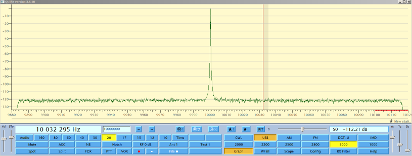

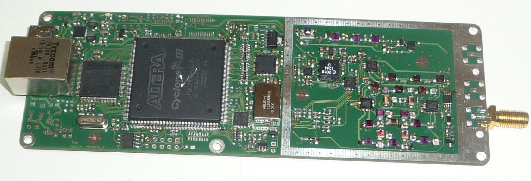

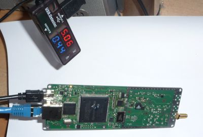

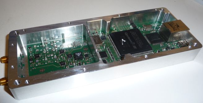

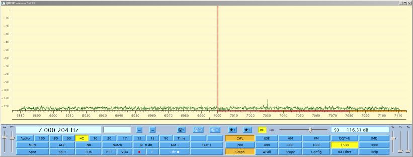

hallo hans, das mit der usb-versorgung stimmt bestimmt bei den original boards, vor allem wenn man auch senden will,evtl mit einer endstufe dazu, dann brauchst eh eine extra stromversorgung. ich hab zwar seit ca 40 jahren meine AFU-lizenz, bin aber selbst nur am empfang interesssiert. ich selbst nutze auf meinen diversen boards DC-DC-Wandler, um die Stromaufnahme zu begrenzen. selbstverständlich muß man für ein geeignetes gehäuse sorgen und dann sieht man im spektrum nichts mehr von den dc-dc-wandlern. bei einem HIQSDR habe ich gerade die Stromaufnahme mit 440mA gemessen, der Wert hängt natürlich vom ADC-Wandler ab. bei so einem gehäuse kann man ein art kammersystem nehmen oder eine kleine schirmhaube im sonst ebenfalls hf-dichten gehäuse, siehe jpgs. der preis der 16-bit ADC´s war nicht der Grund, sondern besonders die geringere Stromaufnahme, und mit dem Empfang war ich zufrieden. wenn ich vom Agilent Generator -130dBm einspeise, dann sind die bei gut 200 khz spektrumsbreite noch mit 10dB sichtbar. hermes und skimmer (wohl qs1r-sdr gemeint): den hermes muß ich mal aufbauen und testen, hab noch nen fpga dafür rumliegen. der qs1r, der läuft über usb2, wie mein eigener sdr. gigabitlan stimmt, die maximale fehlerfreie dauerstreamingrate müßte mal jemand austesten. mein usb-sdr macht fehlerfrei 38,4MB/sec bis die HDD voll ist. die filter sind von ein paar khz bis > 8 Mhz. auch von wavefile zu wavefile gibts kein dabei sampleverlust. sowas geht, meine ich, bei dem "echtzeitbetriebssystem windows" nur mit fifos auf dem sdr.

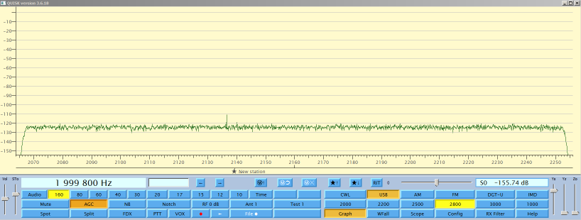

hallo SDRler, zu den Spurs, ohne richtiges Gehäuse oder Schirmbox ist der DC-DC-Wandler sichtbar bei 2,2 Mhz. Ich hab den HIQSDR wie viele Sachen nur aus Neugierde gebaut und halt die Bauteile verwendet, die gerade vorhanden waren. Von daher ist mein Gerät nicht ganz gleich aufgebaut. Ich nutze einen anderen ADC, LNA, ATT und hab eine einfache HF-Filterumschaltung drauf gesetzt mit 4 Filtern. Ich könnte die Pläne auch hier reinstellen bei Interesse. Wenn sie dann kritisiert werden machts auch nichts, hab ja sowas nie gelernt. Platinen oder halbfertiges kann ich schon abgeben. Da ich dabei ja nichts verdienen muß, kommt sowas auch nicht teuer. So eine 4-Layer Platine wäre mit ca 20.- gut bezahlt, auch bei halbfertigem hab ich mal was geschrieben von so ca 150.- € Ich bau zwar jede Menge Sachen, hab aber noch nie etwas verkauft. Fertige SDRs im gefrästen Gehäuse könnte ich bestimmt günstig anbieten, aber dann geht ja die ganze Geschichte mit WEEE los usw,usw...... Die SDR-Preise sind wirklich teilweise sehr hoch, das könnte man schon ändern. Aber dieses Jahr bestimmt nicht mehr und ob ich dann Lust dazu hab?

Nachtrag zu HIQSDR1 Spurs. Wenn ich die Platine einfach ohne Gehäuse und Antenne anschließe, dann seh ich doch nichts beim DC-DC-Wandler Takt, nur eine Spektrallinie bei ca 2,14 Mhz. Sonst ist der gesamte Frequenzbereich leer. Ob die 2,14 auf der Karte erzeugt werden oder von außen kommen, ist fraglich. wenn ich meinen billigen Schirmdeckel auf das Board setze, ist alles frei. ADC ist bei mir ADS6148 oder vergleichbarer Typ, LNA: LTC6401, ATT: PE4312
