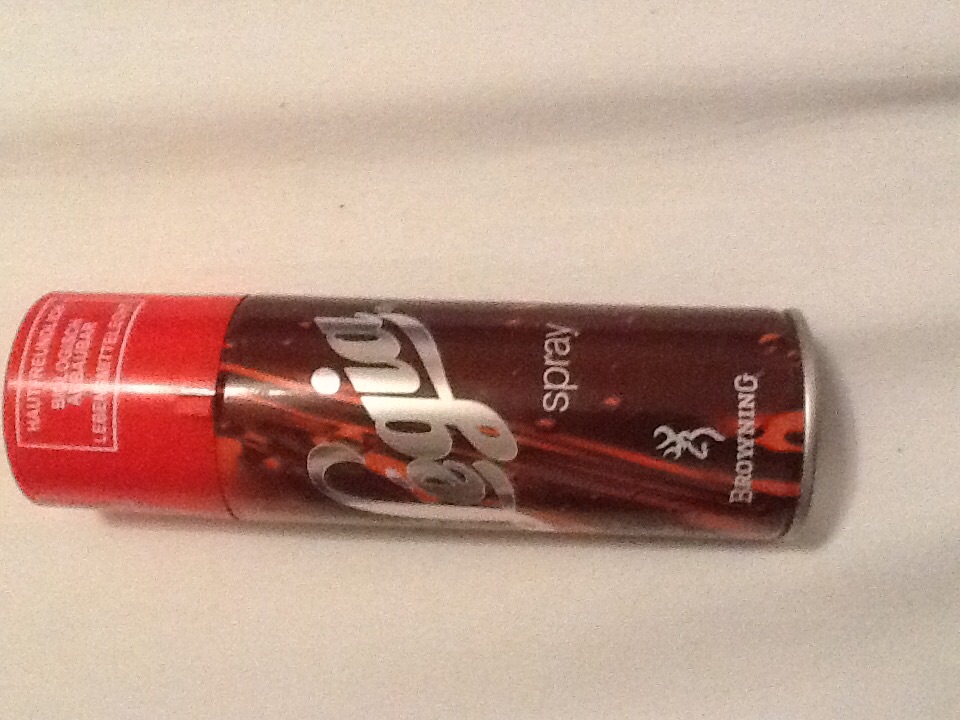

von F. F. (foldi)
Du kannst auch ein modernes Waffenöl für sehr viele Anwendungen nehmen.
Diese verharzen nicht und haben keramische Anteile, wodurch sie auch für
die Schmierung von Schienen geeignet sind.
Ich muss mal eben im Waffenschrank schauen wie das Zeug heißt.
So, eben noch ein Bild dazu gemacht.
