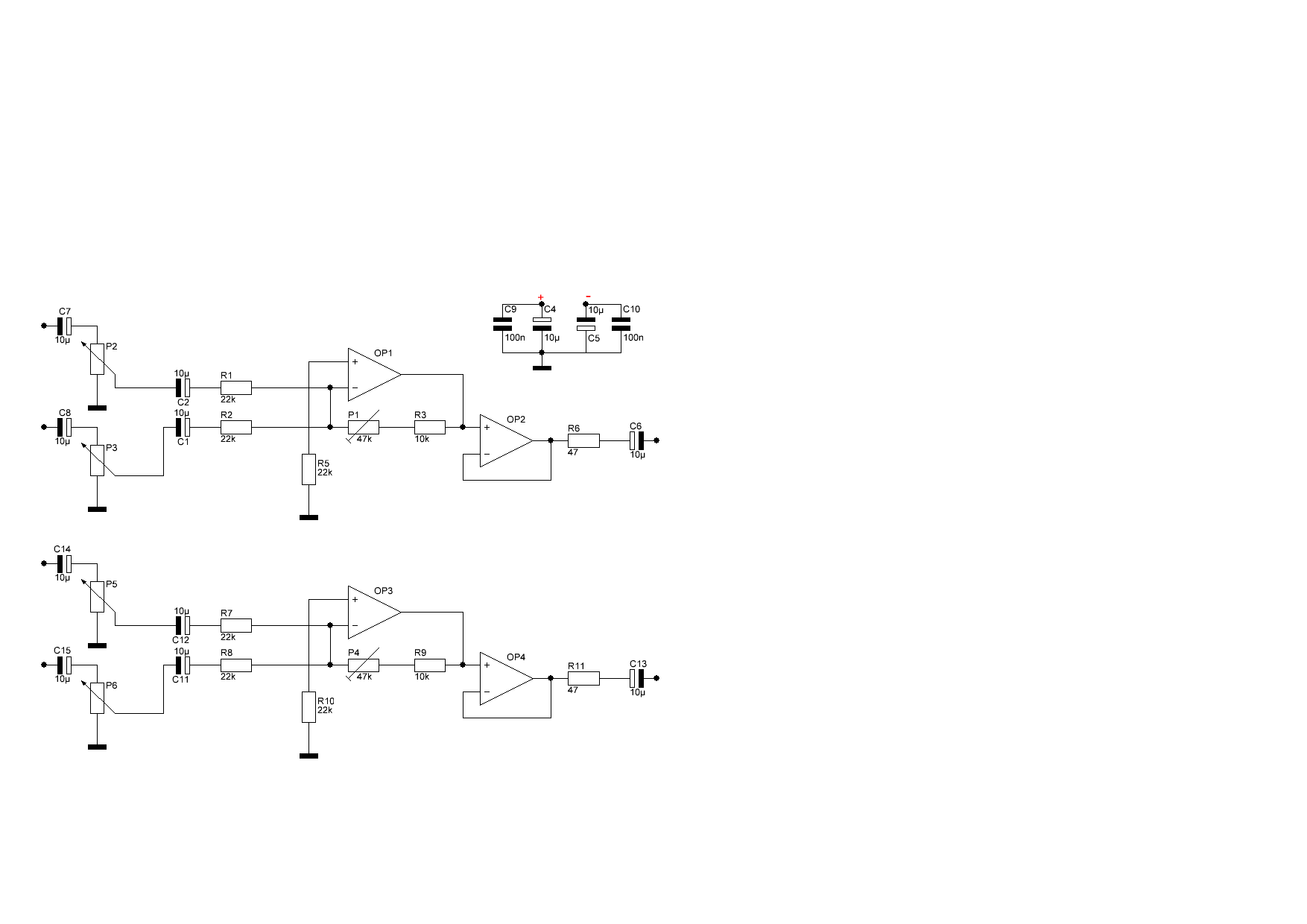

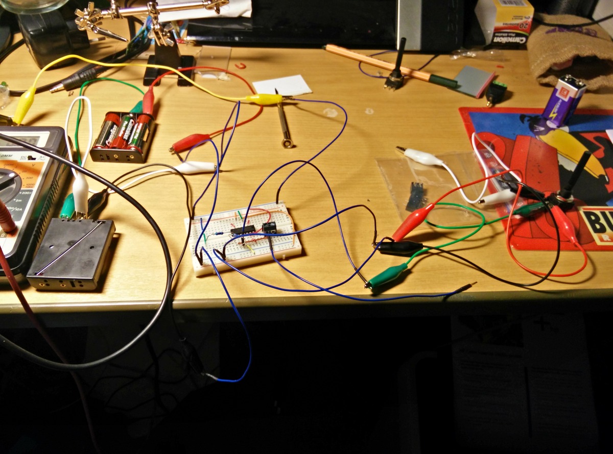

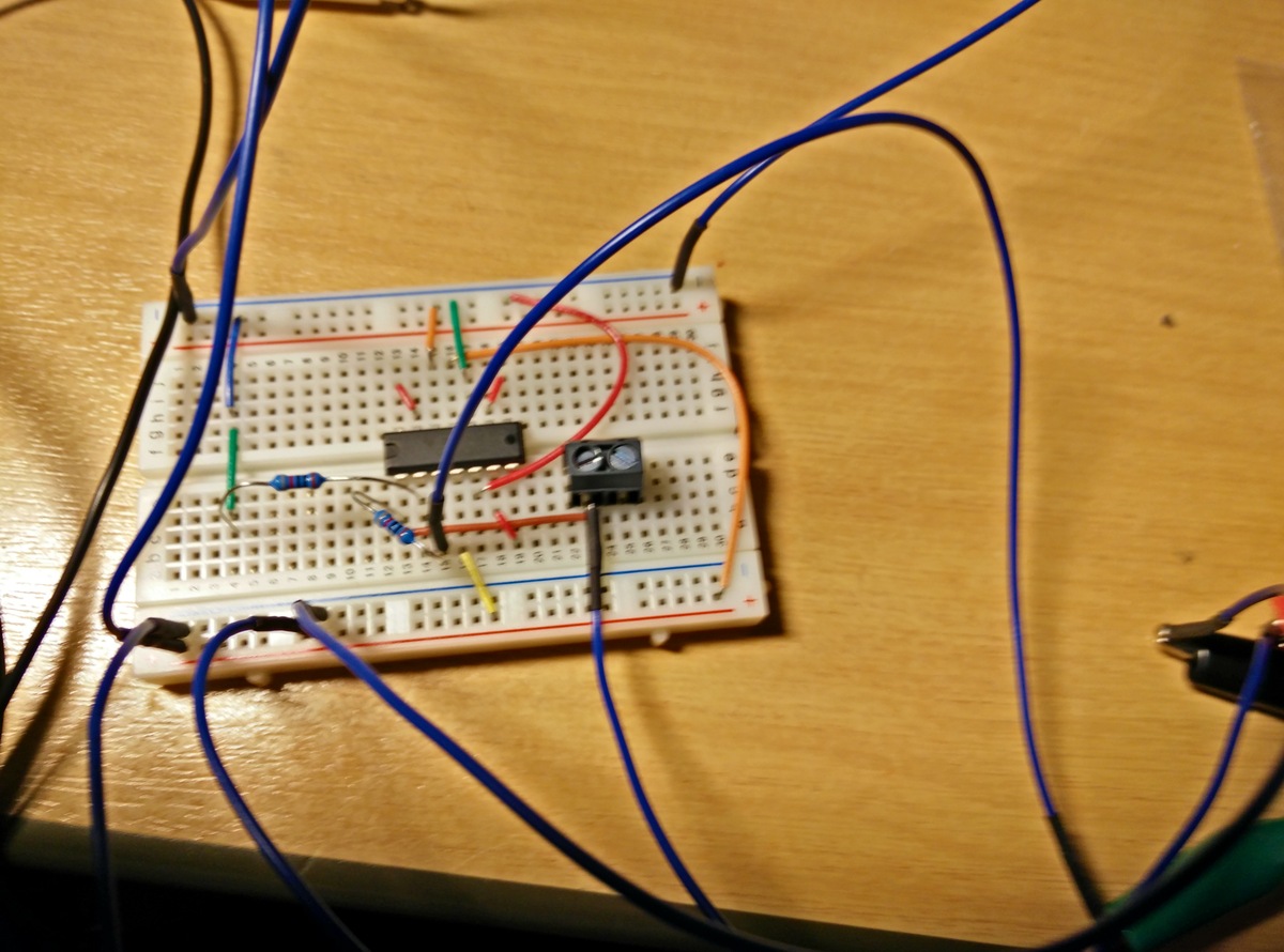

Hallo erstmal, ich bin jetzt in der 10. Klasse und ich muss/will ein
Mischpult für die Technikprüfung bauen. Und ich brauch noch bei ein paar
Teilen Hilfe aber erst die Funktionen die es haben soll.
1. 2x XLR-Input mit 6.35mm Klinke Line In + 1x 6.35 Stereo Klinke
1.1 Phantomspeisung
2. Gain Regler(Preamp?)
3. Lowcut
4. 3 o. 4 Band EQ
5. Pan/Bal Regelung
6. PFL (Pre Fader Listening) --> auf dem VU-Meter sichtbar
7. Fader
8. Main Mix --> VU-Meter
9. Main Output + Monitor Output

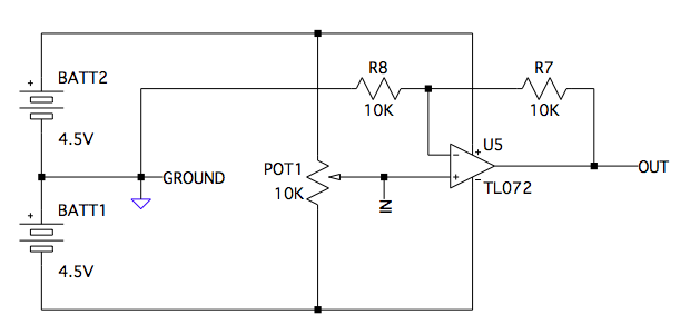

Hier Liste Ich mal auf bei was ich noch Hilfe brauch und schon habe:
1. Ich hab schon den Input fertig. Ich weiß aber noch nicht wie ich die
Phantomspeisung ermöglichen könnte
2. Ich hätte gerne einen Gain Regeler mit einem -20dB knopf und am
besten ohne IC aber ich hab noch keine Wirkliche Idee wie ich die -20dB
Verwirklichen soll oder die schaltung ohne einen IC.
3. Den Lowcut habe ich schon fertig. Aber ich hab die Schaltung zur
Kontrolle noch als Anhang hinzugefügt.
4. Beim EQ hab ich nur eine Idee und bin mir nicht sicher ob es so
funktioniert. Ich hab jetzt z.B. Einen Filter gebaut der nur die
Frequenzen zwischen 80Hz und 320Hz durchlässt und dann kommt ein Poti
mit 10(0)kOhm.
5. Hierzu hab ich 2 Ideen. Die erste würde daraus bestehen einen
Kippschalter zu verwenden der entweder auf Links oder Recht auf den
Main-Mix schaltet.
6. Hierzu würde ich einen Knopf verwenden der wenn er gedrückt wird das
Tonsignal auf die Monitor/Kopfhörer Outputs und das VU Meter sendet.
7. Bei den Fadern würde ich die 10kOhm Mischpult Fader vom Conrad
bestellen oder ein normales Schiebe-Poti. Sonst würde ich auch einfach
das 50kOhm Poti verwenden das ich zum testen verwendet habe.
8. Den Main Mix würde ich entweder mit einem Stereo-Fader oder einfach
einen Fader für jedenAusgangskanal also einen für Links und einen für
Rechts.
Das VU-Meter wird durch zwei LM3915 verwirklicht weil es halt Stereo
dartstellen soll.
Ich hoffe man kann mir hier helfen.
LG, Lennard
PS: alle Pläne die ich habe sind im Anhang. ;)
PPS: Wie entfener ich die schematic datei aus den anhängen?
Lennard I. schrieb:
> und ich muss/will ein Mischpult für die Technikprüfung bauen
Welche Erfahrung hast du mit Elektronik? Dir ist hoffentlich klar,
dass in einem "richtigen" Mischpult einige Mannjahre Ingenieurswissen
und Erfahrung stecken?
Ich würde dir brennendst empfehlen, mal in einem Buch oder im Internet
anzuschauen, wie Andere das gemacht haben:
https://www.google.de/search?q=mischpult+schaltplan
Und wenn du davon etwas nicht verstehst, dann bastelst du nicht mit
deinem Halbwissen irgendwas rum, sondern fragst, was das soll. Das, was
du da oben gepostet hast, ist nichts, was irgendeinen Sinn ergäbe...
Ich würde dir empfehlen, so simple Dinge einfach mal durchzusimulieren.
Minus irgendwas ist doch ganz einfach...
Du kannst ein "richtiges" Mischpult sowieso niemals ohne IC aufbauen.
Auch ein Zimmermann schmiedet sich seine Nägel nicht selbst.
Du bittest einen Moderator darum...

von Lennard I. (lennard_s14)
ich löte seit ich in der 3. oder 4. Klasse bin und ich kenne die
funktion von (fast) jedem Bauteil
Ich hab einen 3 Band EQ im internet gefunden
(http://www.dieelektronikerseite.de/Circuits/3%20Band%20Equalizer.htm).
Und ich wollte wissen ob es so funktionieren würde wie ich es gemacht
habe da diese
Schaltung sehr ähnlich ist außer dem Verstärker der noch dannach
eingebaut wird.
> habe da diese Schaltung sehr ähnlich ist außer dem Verstärker der
> noch dannach eingebaut wird.
Lustigerweise ist aber gerade dieser Verstärker der Trick an der
Schaltung. Du kannst nicht beliebig die Bauteile weglassen, von denen du
nicht verstehst, wofür sie da sind...
Mein Tipp: simuliere einfach mal die Originalschaltung und dann deine
"abgespeckte" Version.

Eben weil ich die andere Schaltung nicht verstanden habe habe ich
versucht mit dem wissen wie man einen Filter baut einen eq zu bauen.

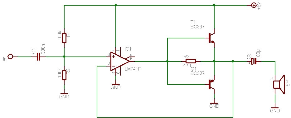

von Joachim B. (jar)
soll das wirklich 1 Ohm parallel zum Speaker sein? oder eher 1k Ohm das
würde zum 2µF passen mit -3dB
aber da der eh zum R vom Speaker hängt passt Fg wieder doch nicht.
> Ohm das würde zum 2µF passen mit -3dB
Naja der Lautsprecher sollte eigentlich nur zeigen das dahinter die
weitere Schaltung soll
von 2µF runter auf 1 Ohm? bist du sicher?

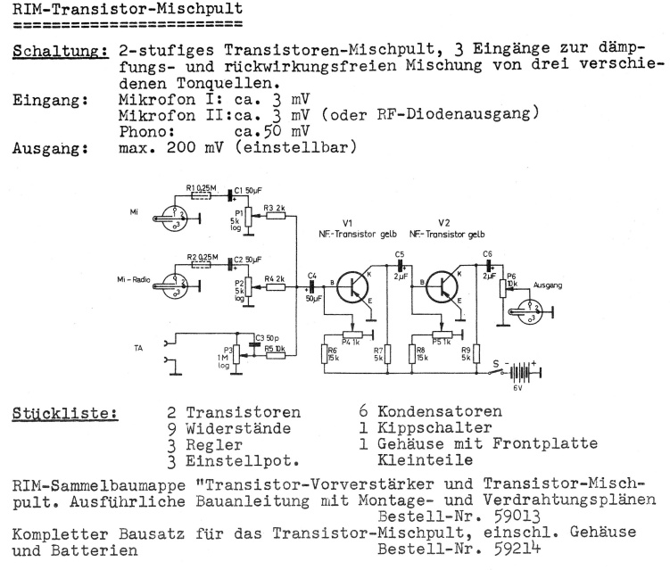

von Hilfe naht (Gast)
Bei drei Monaten Zeit reicht es vielleicht noch zu sowas: siehe Anhang.
von Dirk J. (dirk-cebu)
Die Schaltung wäre schon das richtige für Lennart, aber sicher wird dann
fragen, was ist ein "NF-Transistor gelb".
OC71, oder wenn's rauscharm sein soll OC602spez. :-) :-)
von Helmut L. (helmi1)
Die Schaltung ist doch kompletter Schrott. Arbeitspunkte der
Transistoren mit Poti einstellen und das ganze ohne eine Gegenkopplung.
Beide Transistoren raus und einen OP reinmachen.

von ArnoR (Gast)
Lennard I. schrieb:
> für was steht das gelb?
Für einen Schrott-Transistor mit bestimmten Parametern außerhalb
gewohnter Werte. Lass dich mit der Schaltung nicht verarschen. Das hier
wäre wohl was für dich:
http://sound.westhost.com/project94.htm
Ich hätte die Idee das ich jetzt zum testen einfach mal morgen im
Unterricht den Verstärker baue den ich jetzt mal als Anhang hinzufüge.
Und dahinter einen Fader für die Lautstärke. Also hätte ich ja dann
einen Line-Treiber und den Fader? Oder hab  ich mich irgendwo vertan?

von Michael R. (Firma: Brainit GmbH) (fisa)
Lennard I. schrieb:
> Verstärker
Zur "Endstufe" äußere ich mich mal nicht, aber trotzdem ein Tipp: Dein
lehrer wird dich fragen, den Verstärkungsfaktor auszurechnen. Darauf
solltest du dich vorbereiten...
Lennard I. schrieb:
> Michael Reinelt schrieb:
>> Dein
> Nein, er hat davon keine Ahnung. xD
> Ich durfte diese Thema auch nur haben wei er meint das ich noch der
> einzige bin der das versteht und ich in jedem jahr in Technik eine 1
> hatte :D
Was habts ihr für ein Notensystem?
Aber jetzt mal im Ernst: Welche Verstärkung erwartest du von der
Schaltung? Und Warum? Was zeichnet das Dreieck links von der Mitte aus?
einen Operaionsverstärker

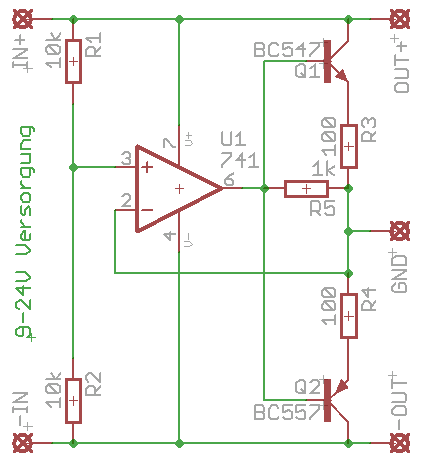

von Helge A. (besupreme)
Lennard schrieb:
> Ich kann eh maximal 12V DC nehmen.
Das ist eine Vorgabe vom Lehrer? Naja, man kann sich aushelfen mit einer
Symmetrierung, also einer Hilfsmasse.

von Tilo (Gast)
Darum ging es Helge nicht. Es ging ihm darum, dass OPAmps fast immer
symmetrisch versorgt wären, also in deinem Fall mit -6V, GND, +6V. 12V
reichen für ein kleines Mischpult ohne Endstufe locker.
12V und 15A reichen für fast alle "gängigen" Dinge aus.
Achso. könnte ich dann als Netzteil nicht mein altes PC Netzteil nehmen
was noch -12v hat?
von Tilo (Gast)
PC-Netzteile brauchen eine Mindestlast und analoge Sachen willst du
damit nicht aufbauen.
Helges Tip ist völlig OK. Virtuellen Massepunkt mit Spannungsteiler und
Impedanzwandler verwenden und gut. Alternative sind Schaltungsformen,
die keine symmetrische Spannung brauchen.
DAs steht aber alles in dem verlinkten OpAmp Artikel.

Auf meiner Werkbank wär zuerst eine Rückwand-Platine dran. Bei mir würde
die den Strom-Eingang mit Symmetrierung
http://www.mikrocontroller.net/attachment/240934/sym_op.PNG und alle
Eingangspuffer mit Bandpaß und clipping (Beispiel 1.PNG) beinhalten. Für
die RC-Berechnungen gibts Internet-Helferlein, Beispiel
http://www.sengpielaudio.com/Rechner-RCglied.htm
Der Bandpaß ist auch genau an dieser Stelle notwendig. Du willst weder
Mobiltelefone noch den nächsten Radiosender hören.

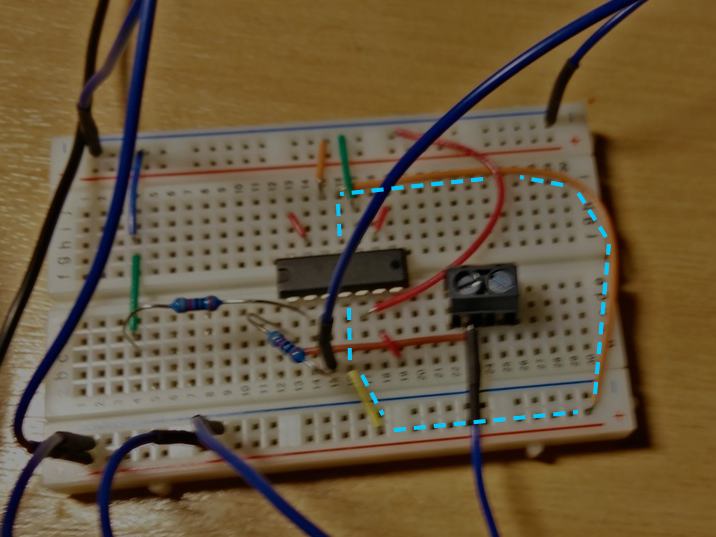

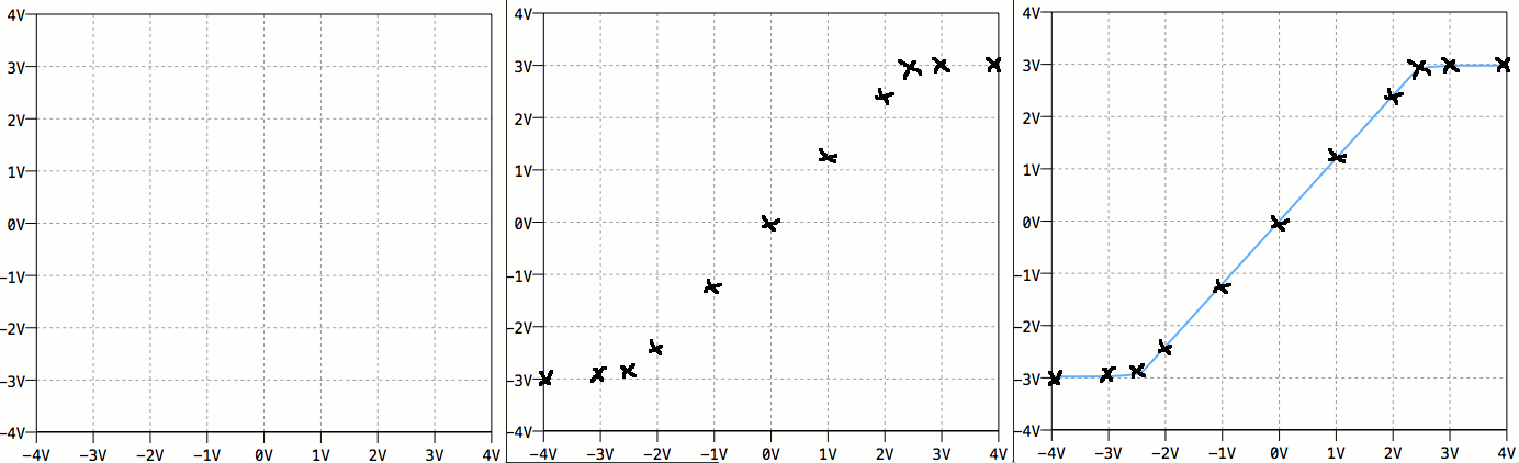

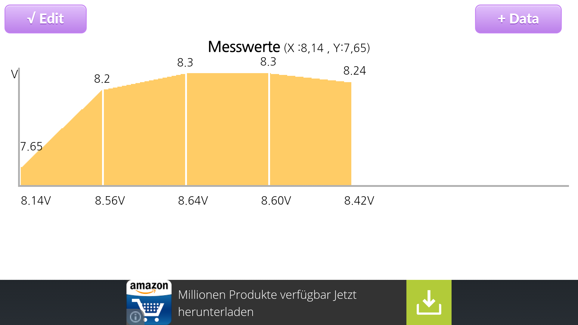

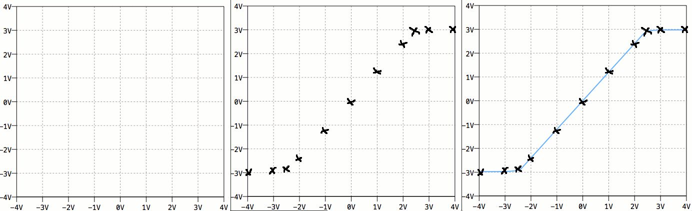

Ich habe mal eine erste kleine Aufgabe für den angehenden Ingenieur.
Da du ja jetzt einen Op-Amp (TL072) hast, und hoffentlich auch
Batterien, und vermutlich auch ein Multimeter, kannst du dir jetzt mal
deinen ersten Verstärker auf dem Steckbrett aufbauen.
Baue mal die anhängende Schaltung auf. Statt dem 10K Poti kannst du auch
100K nehmen, oder was du eben gerade da hast (Hauptsache > 1K).
Dann drehst du das Poti ganz an einen Anschlag, und misst die Spannung
zwischen IN und GROUND (das ist die Eingangsspannung für den
Verstärker).
Die Ausgangsspannung misst du zwischen OUT und GROUND.
Dann trägst du die beiden Messwerte in ein X/Y Diagramm ein (mache ein
kleines Kreuz bei X = Eingangsspannung, Y = Ausgangsspannung).
Dann verdrehst du das Poti ein wenig, und machst die nächste Messung.
Wenn du das Poti dann einmal von einer Seite zur anderen Seite gedreht
hast, sollte dein Diagramm ungefähr so aussehen, wie das in der Mitte.

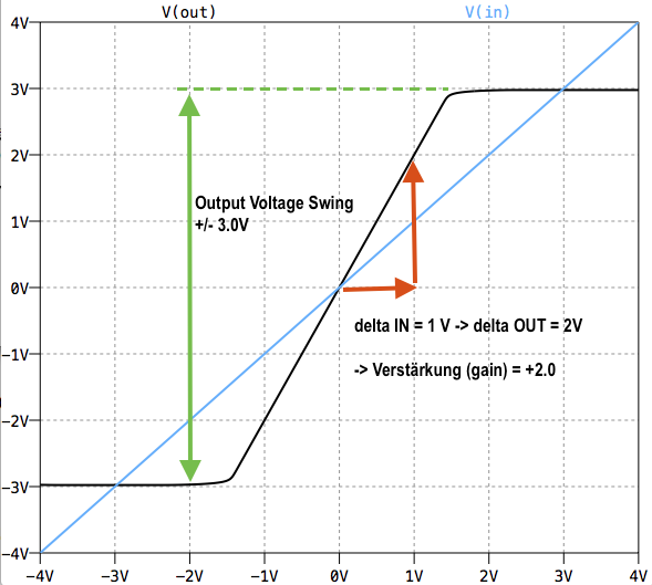

Dann verbindest du die Kreuze mit einer Kurve, fotografierst das, und
postest es mal.
Ich habe absichtlich eine andere (aber ähnliche) Kurve hier gepostet,
damit du nicht schummeln kannst ;-)
Wenn du das geschafft hast, erkläre ich dir, was diese Kurve genau
aussagt.
Viel Spaß... :-)

von Lennard (Gast)
Ich hab den tl074 aber das macht ja eigentlich keinen unterschied oder?

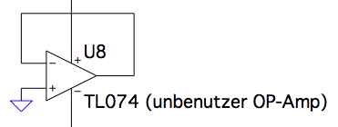

von Easylife (Gast)
TL074 ist der gleiche Op-Amp, nur sind da insgesamt 4 Verstärker statt 2
in einem Gehäuse.
Du darfst allerdings die drei unbenutzten Verstärker nicht einfach
unbeschaltet lassen.
Das kann dazu führen, dass der Verstärker sehr schnell schwingt, sich
aufheizt und kaputt geht.
Daher beschaltet man alle unbenutzten Op-Amps so:
Ausgang direkt mit Eingang (-) verbinden,
Eingang (+) direkt mit GROUND verbinden.
von Andreas D. (rackandboneman)
Weil ihm hier noch keiner gesagt hat WARUM die passiven Schaltungen mit
denen er anfangs ankam nichts taugen: Alles was passiv und
frequenzgangbeinflussend ist benimmt sich abhängig von der Eingangs-und
Ausgangsimpedanz, das heisst die Innenwiderstände und -Kapazitäten von
allem was daran angeschlossen wird (das fängt schon bei den Kabeln an)
werden zu einem Teil der Schaltung und verändern ihre Funktionsweise.
Im schlimmsten Falle wird irgendwo etwas zu einem Eingang abgezweigt
dessen Eingangswiderstand spannungs-oder frequenzabhängig ist, und schon
ist das Signal für alle die es ebenfalls von derselben Stelle bekommen
verzerrt und verhunzt.
Deswegen die ganzen Verstärker, mit denen sorgt man dafür dass diese
Schaltungsteile immer zwischen Ein-und Ausgängen mit bekannten (nämlich
denen der Verstärker) elektrischen Werten hängen.
Die Radio-RIM-Schaltungen die da gezeigt wurden sind aus dem dritten
Viertel des letzten Jahrhunderts; die Transistoren der OC... Serie die
hier halb scherzhaft angesprochen wurden hatten eine geringere
Verstärkung, eine viel geringere Bandbreite und andere Anforderungen an
die Arbeitspunkteinstellung
als ein heutiger Standardtransistor ala BC548 oder 2N3904.

Hier irgendwie bin ich nur zu 5 mal weiterdrehen gekommen. Und ich habe
einen 470kOhm Poti verwendet. Ich kann alles auch nochmal durch testen
und dann mit öfteren messungen

Ehm, ne, da kann was nicht stimmen.
Wenn dein Messgerät mit GND (also dem Punkt zwischen den beiden
Batterien) angeschlossen ist, können nur Spannungen zwischen -4.5V und
+4.5V rauskommen.
8.4V ist nen bischen viel. Ich vermute, du hast das schwarze Kabel an
-4.5V gelegt.
Dann kann es aber trotzdem nicht sein, dass du am Poti nur einen Bereich
von 8.14V-8.46V misst.
Mach mal bitte ein Foto von deinem Steckbrett-Aufbau.

von Lennard (Gast)
Hier ist ein bild
von Lennard (Gast)
Hier das 2.

Ich hab den Fehler gefunden für die falschen Messwerte. Ich hab die GND
Leitung am falschen Batteriepol angeschlossen.
von Easylife (Gast)
Bau mal so auf... (Batterie hat natürlich nur 3 Zellen).
von Lennard (Gast)
Danke für die mühe, aber ich Hans schon hin bekommen. :)

Hier meine jetzigen Messwerte
von RoJoe (Gast)
Lies Dir nochmal durch, was Easylife hier geschrieben hat:
Beitrag "Re: Mischpult selber bauen (Abschlussprüfung)"
Vergleiche seine Messkurve mit Deiner.
Deine Messkurve sollte ähnlich aussehen.
Welcher Wertebereich ist auf seiner x-Achse eingetragen?
Warum?
Welchen Wertebereich kannst Du mit dem Poti einstellen?
Wo findet sich der auf Deiner x-Achse?
> Warum?
Ich mache es morgen ähh heute (in 12 Stunden) nochmal.

Ich hab die Schaltung vom Breadboard nachgebaut mit einem 47nF
Kondensator und ich bekommen beim Output keinen Messwert es zeigt
einfach 0 an. Oder muss ich in einen kleineren Bereich gehen?
Vielleicht hat einer der Drähte im Steckbrett schlechten Kontakt? Zum
Beispiel bei neuen Widerständen mit Kleberest am Ende kann das auch mal
schief gehen. Und dann sitzt so ein Kleberest im Steckbrett drin und
ärgert einen.
Miß systematisch an den Pins vom Operationsverstärker. Plus, Minus, der
"+"Eingang, der "-"Eingang.
von Easylife (Gast)
Geh mal Schritt für Schritt vor.
Du hast ja jetzt den richtigen Punkt (zwischen den beiden Batterien) für
den schwarzen Anschluss des Messgerätes gefunden.
Als erstes misst man bei Problemen immer die Stromversorgung (direkt am
IC).
Also gehst du mit dem roten Messkabel an Pin 4 und Pin 11.
An Pin 4 sollte das Messgerät irgendwas um die +4.5V anzeigen, an Pin 11
irgendwas um die -4.5V.
Wenn das okay ist, misst du das Potentiometer.
Wie du im Schaltplan siehst, ist das Potentiometer ein Spannungsteiler
zwischen +4.5 und -4.5V.
An den beiden äusseren Anschlüssen muss also auch diese Spannung zu
messen sein.
Der mittlere Anschluss hat je nach Potentiometerstellung eine Spannung
zwischen -4.5 und +4.5V. Die gleiche Spannung muss dann auch am IC am
(+) Eingang zu messen sein.
Miss das erstmal nach mit dem Messgerät. Wenn das nicht so ist, ist
irgenwas falsch aufgebaut.
47uF sind etwas viel für einen einzelnen Op-Amp, aber besser als nichts.
47nF wiederum etwas wenig. Optimal wäre ein 1uF parallel zu einem 100nF.
Es sollte aber auch erstmal so gehen.

Ok ich hab jetzt die Messwerte muss sie jetzt nur noch in eine Tabelle
eintragen. Also sind sie bald da
von Easylife (Gast)
Du machst es aber auch spannend jetzt...
Er hat ja noch fast 3 Monate Zeit, jeden Tag eine Messung...
von Lennard (Gast)
Sorry mir wurde nein Handy weggenommen -.- . und ich habe wieder nur
ähnliche Werte wie davor aber ich weiß nicht warum :( . aber ich hab
eine Frage was passiert wenn man die -4.5V und +4.5V mischt was ja bei
dem Poti gemacht wird weil der verstärkungs Faktor liegt ja bei 2 wenn
meine APP recht hat. Also denke ich das die Tabelle den
Verstärkungsfaktor pro anzeigt wenn man eine bestimmte Spannung rein
gibt und das es ab 4.5V nicht höher geht da es diese Spannung ja nicht
überschreiten kann.
von Lennard (Gast)
Achso, wer will einen OnePlus One invite? Habe gerade 3 bekommen und
noch einen übrig.
Dachte schon an Weihnachtefeier-Absturz.. *gg
Die Operationsverstärker verhalten sich komisch bei Eingangsspannungen
in der Nähe von den Betriebsspannungen, und bringen nicht ganz die
+/-4,5V am Ausgang. Wenigstens zwischen -3,3V und +3,3V (eher -4V..+4V)
ist das System aber linear.

von Easylife (Gast)
Versuche mal bitte die Schaltung zum laufen zu bringen. Irgendwas muss
das falsch verdrahtet sein.
In deinen Bildern ist z.B. die Versorgungsspannung falsch.
An Pin 4 muss +4.5V zu messen sein, an Pin 11 -4.5V.
Miss das mal nach, direkt am IC.
Ebenso am Poti. Da muss an einem Ende +4.5V und am anderen -4.5V zu
messen sein, in der Mitte je nach Potistellung ein Wert dazwischen.
> aber ich hab
Das Poti ist ein Spannungsteiler. Du greifst je nach Potistellung eine
Spannung zwischen +4.5V und -4.5V ab.
Deine App hat recht, aber du sollst ja in die Lage kommen, das selbst
auszurechnen und zu verstehen warum das so ist.
> überschreiten kann.
Genau, aber wie Helge A. schon sagte, hat der Operationsverstärker seine
Grenzen.
Anbei eine Simulation, wie deine Kurve aussehen sollte.
An der Steilheit der Ausgangsspannung erkennst du die Verstärkung
(Faktor 2.0), und gleichzeitig siehst du auch die Grenzen, in denen der
Verstärker arbeiten kann (Output Voltage Swing).
Bitte versuche jetzt deine Schaltung so hinzubekommen, dass sie
funktioniert, sonst kommst du nicht wirklich weiter.
von Lennard (Gast)
OK ich sollte die Farbcodes mir nochmal anschauen. Ich hatte 1k
Widerstände genommen. Ich Bau das alles nach dem Essen nochmal auf. Aber
ich würde sagen machen wir morgen oder übermorgen weiter.
von Easylife (Gast)
1K / 10K ist egal.
Wichtig ist, dass der Op-Amp mal richtig angeschlossen wird.
Bei dir waren beide Versorgungspins miteinander verbunden. Das kann
nicht richtig sein.
Da würde ich an deiner Stelle mal anfangen mit dem "Debuggen".
Joe F. schrieb:
> So, habe mich jetzt mal angemeldet.
Ich auch ^^.
Also ich hab jetzt wieder Zeit also bin dann mal nochmal zusammen
stecken.

Ich hab sie in echt aus irgendeinem Grund nicht hin bekommen aber
simuliert und ich hatte eine ähnliche kurve freu.
Und ich hab auch raus gefunden bei meinen 100000 Google anfragen wie man
filter mit einem OPV baut und da ich ja nach 20 tl074 übrig habe benutze
ich einfach mal die :D
PS: Ich lade die Kurve hoch sobald ich kein PC verbot mehr habe :/
von Joe F. (easylife)
Suche bitte erstmal den Fehler in deinem Aufbau.
Es nützt dir wenig, wenn du jetzt versuchst kompliziertere (Filter-)
Schaltungen aufzubauen, und noch nicht gelernt hast, wie man einen
einfachen nicht-invertierenden Verstärker zum Laufen bringt.
Am Ende baust du dir ansonsten eine saukomplizierte Schaltung mit vielen
teuren Bauteilen auf, um dann festzustellen dass gar nichts
funktioniert.
Gehe bitte Schritt für Schritt vor, vom Einfachen zum Komplizierten.
Hab ihn. Am besten sollte ich nächstes mal schauen das ich ihn richtig
auf das Breadboard stecke -.- . also ich hatte vcc+ und vcc- vertauscht.
Also wenn ich morgen Zeit habe mache ich es nochmal.
