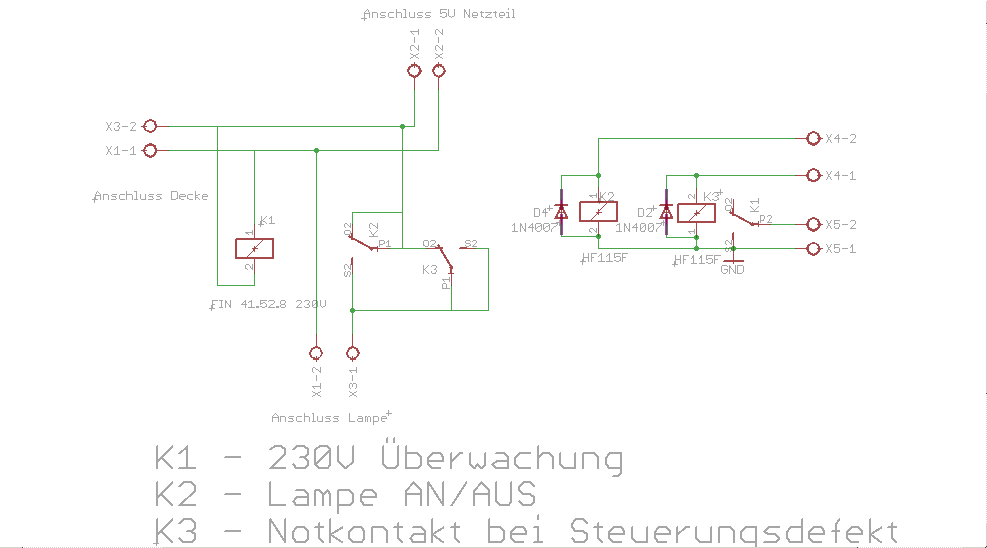

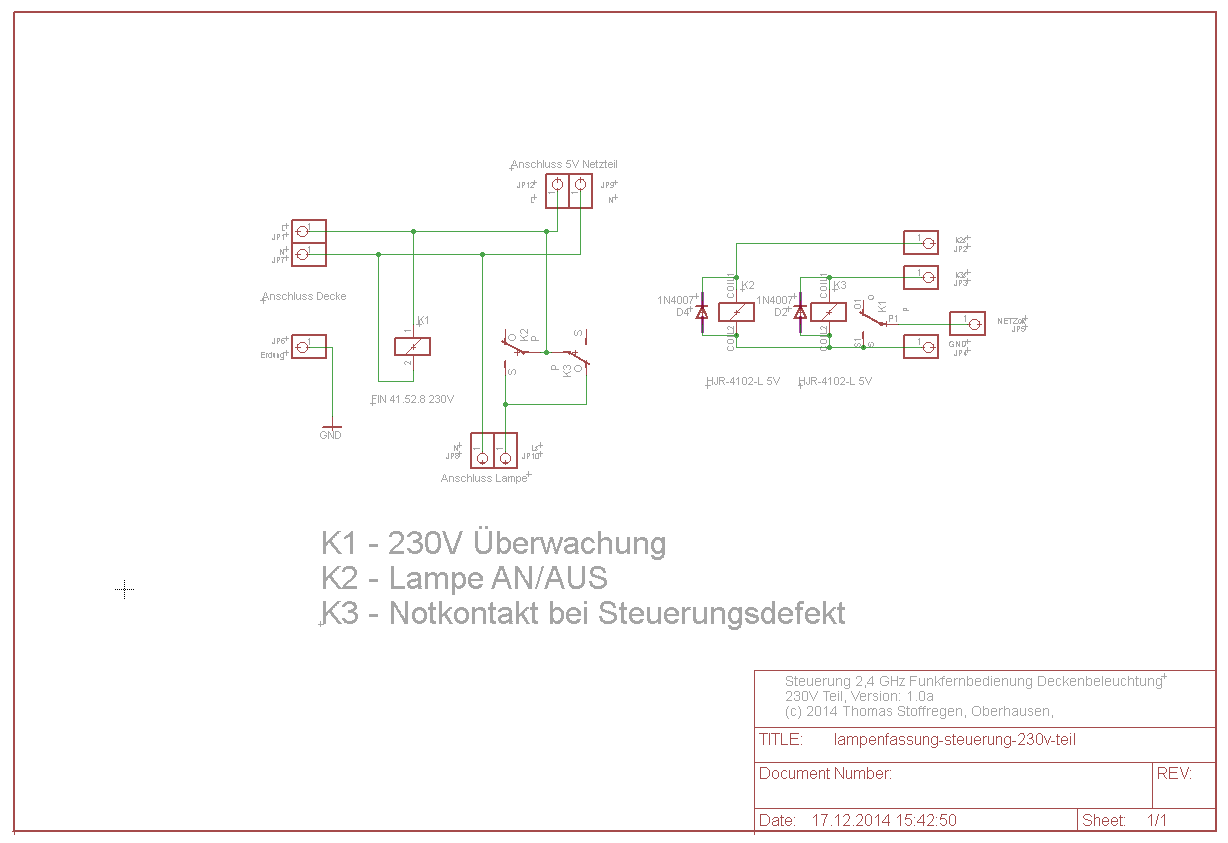

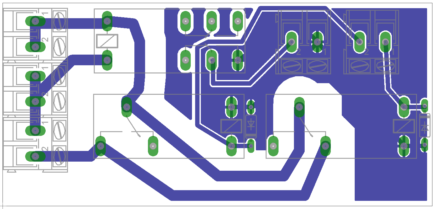

ich bin dabei für mich eine kleine Schaltung zu entwickeln die zwischen
dem Deckenanschluss und der Lampe angeschlossen werden soll.
Über die Schaltung soll es möglich sein, zum einen die vorhandenen
Lichtschalter weiterhin zu benutzen und ausserdem das Licht über ein
nrf24l01-modul ein- bzw. auszuschalten.
Die komplette Schaltung besteht aus Isolationsgründen aus drei Modulen
(Platinen) in einem kleinen Gehäuse.
1.) 230V-Teil (hier dargestellt)
2.) ein 5V Schalt-Netzteil von Pollin
3.) der Steuerungsteil mit einem Atmega (Nano mit angeschlossenem
nrf24l01).

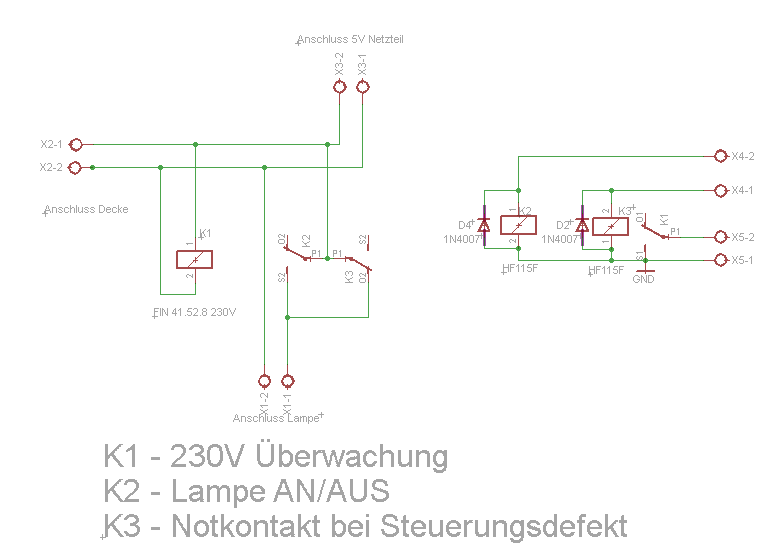

Zu den Relais:
K1 ist dafür da dem Atmega zu melden, dass der Lichtschalter betätigt
wurde, da das Schaltnetzteil sehr verzögert (bis zu 4 Sek) beim ein- und
ausschalten reagiert.
K2 schaltet das Licht ein bzw. aus
K3 ist normalerweise immer angezogen und nur wenn der Lichtschalter
länger aus, bzw. die Steuerung defekt ist fällt k3 ab.

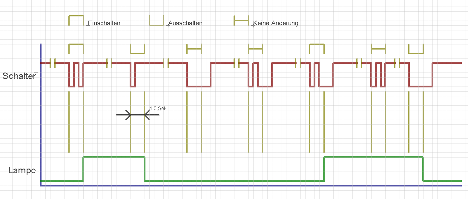

Die Lichtschalter sind im Normalbetrieb immer "eingeschaltet" und
zweimaliges aus/einschalten innerhalb von 1,5 Sekunden signaliert der
MCU, dass die Lampe eingeschaltet werden soll. Alles andere schaltet die
Lampe aus. Siehe Diagramm.
Sollte die Steuerung durch einen Defekt ausfallen ist K3 nicht angezogen
und das Licht lässt sich "normal" ein/ausschalten.
Der Nano ist über einen 5V 1F-GoldcAP gepuffert.
Ich habe das 230v Layout versucht so zu gestalten, dass alle 230V
Anschlüsse auf der einen Seite der Platine und die Steuersignale auf der
anderen seite über Leitungen ausgeführt werden. Die Platine selbst und
auch das Netzteil sollen mit großen Schrumpfschlauch, der die komplette
Platine umschliesst isoliert werden.
Zu dem 230V Teil bzw zu dem verwendetem Relais HJR-4102 5V von Reichelt
habe ich eine Frage.
Ich habe gelesen dass zwischen dem 230V Netz und Steuernetz ein
Mindestabstand von 4mm eingehalten werden muss.
Aber wie soll das bei dem Relais gehen? Die 5V Spule hat keinen 4mm
Abstand zu den Schaltkontakten und lt. Datenblatt darf ich 230V damit
schalten.
Und darf ich die Masseflächen mit der Erdung verbinden?
Zu meinen Elektronikkentissen. Ich habe vor über 30 Jahren (1983)
Funkelektroniker und vor 25 Jahren Industrielektroniker Fachrichtung
Produktionstechnik gelernt, beides mit Facharbeiterbief. Ich arbeite
aber seit dem in der EDV als Programmierer/Berater bzw. beziehe
mittlerweile eine EU-Rente und bin durch den Arduino wieder an die
Elektronik gekommen. Aufgehört als Eletroniker zu arbeiten habe ich
damals als die Simatic-S7 auf den Markt kam.
Viel Elektro(nik)-Wissen ist also verloren gegangen bzw. verborgen.
LG Thomas

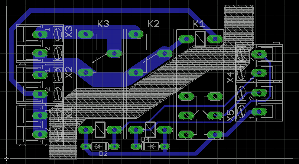

von Harald W. (wilhelms)
Relais in dieser Bauform (gibts von mehreren Herstellern) waren
schon häufiger Thema in diesem Forum. Die Mehrheit war der Ansicht
das solche Relais für 230V nicht geeignet sind. Auffällig bei diesem
Relais ist ja schon, das die aufgedruckte Spannung nur 120V beträgt.
Gruss
Harald
von Georg (Gast)
vom Netz (Schaltkontakte) zur Spule sind es 2,54 mm, davon bleiben auf
der Platine bestenfalls noch 1 mm Abstand. Egal was Reichelt da
schreibt, das Relais ist unter keinen Umständen für Schalten am
230V-Netz geeignet.
Layout wegwerfen.
Georg

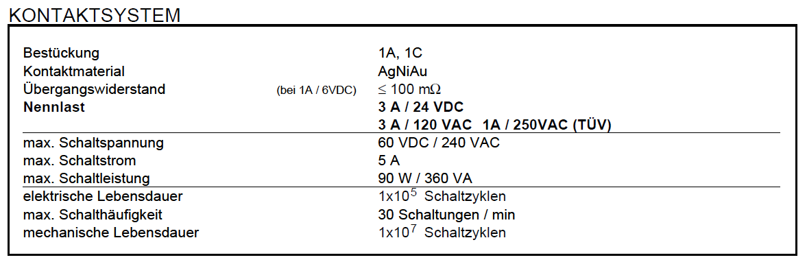

von Thomas S. (thomas_s47)
Was soll den die Angabe "TüV" im Datenblatt bedeuten.
1A also 230VA ist mehr als ausreichend für eine normale
Deckenbeleuchtug.
> Deckenbeleuchtug.
Nun, für eine normale 25W-Lampe reicht das normalerweise nicht.
von Georg (Gast)
> Deckenbeleuchtug.
Natürlich, du weisst das besser und VDE Vorschriften sind eh nur eine
Verschwörung gegen Privatinitiative.
Georg
von Helge A. (besupreme)
Ohne weitere Angaben z.B., daß der TÜV eine Produktionsanlage
vorgefunden hat. Also sagt das erst mal fast nichts aus. Außer du
findest ein Prüfzertifikat.
Solche Kleinstrelais finden sich häufiger in der Sorte PIR-Melder, die
nach ein paar Monaten nit mehr ausschalten.
von comment (Gast)
In diesem Fall hat der TÜV das Relais nach DIN EN 61810-1 geprüft
(Elektromechanische Elementarrelais, allgemeine Anforderungen). Findet
man leicht über die TÜV Nummer R50056406 heraus, wenn man sich das
Originaldatenblatt des Herstellers ansieht.
Allerdings frage ich mich warum immer so knapp auf Kante genäht wird,
wegen den paar Cent? Der Ärger hinterher bei Ausfall ist um ein
vielfaches höher als die Freude über den Preis.
Was soll denn hier die sinnlose Kupferfluterei? Ich wäre bestrebt,
keinerlei unnötige Leiter in die 230V Ecke zu bringen...
Schön wäre es, wenn man sehen könnte, welches Bauteil wo eingebaut ist.
So ist das nur ein heiteres Ratespiel...
Du solltest dich fragen:
Warum sieht meine Platine so seltsam unbeholfen und halbfertig aus?
Mein Tipp: Rechte Winkel, ein Raster, nachvollziehbare Leiterbahnbreiten
und abgeschrägte Ecken machen ein "hübsches" Layout aus...
von MaWin (Gast)
> Deckenbeleuchtug.
Der Abstand reicht nicht für SELV Schutzisolierung.
Er reicht nur, wenn die 5V ebenfalls auf 230V Potential liegen als
Funktionsisolierung.
Also beipislsweise für Funksteckdosen mit Kondenstaornetzteile.
Dann wäre aber dein extra aus Isolationsgründen verwendeten Pollin
Netzteil überflüssig.
Du brauchst 5mm Kriechstrecke.
Ausserdem würde ich mir Gedanken machen, ob man bei 230V wirklich so
DÜNNE Leiterbahnen verwendet, denn bei einem Kurzschluss fliesst der
ganze Strom des 16A Sicherungsautomaten, eine zusätzliche Sicherung hast
du ja nicht.
Dann wirkt deine Leiterbahn als Sicherung und brennt ebenfalls durch.
Achsoja: Das dünne Relais auch. Dan bräuchte eine zusätzliche flinke
Feinsicherung seines Schaltkontakts (wie in Funksteckdosen).
Zunächst erstmal vielen Dank für die Infos. Das entgültige Layout steht
ja noch nicht fest. Das war der erste Entwurf. Ich werde das Relais
gegen folgendes
https://secure.reichelt.de/Miniaturrelais/HF115F-005-S1/3/index.html?&ACTION=3&LA=2&ARTICLE=126966&GROUPID=3292&artnr=HF115F-005-S1#av_tabdata
austauschen und damit auch Layout der Platine neu machen. Ich habe die
Relais zwar schon gekauft aber an den ausgegebenen 6 Euro soll es nicht
liegen und damit die Sicherheit über den Jordan gehen lassen.
Ursprünglich hatte ich vor ein Kondensatornetzteil zu verwenden, bin
aber auf Grund der hohen Stromforderung bei zwei Relais von dem eins
ständig angezogen ist, davon ab gegangen.
Aber warum reichen 230VA nicht für eine 25W bzw. max 100W Lampe?
Wie gesagt meine gelernten Kentnisse sind lange her.
Zu den Masseflächen: ich hatte das Teil für mich geplant und ich habe
alles über einen Fi abgesichert. Da ich die Masseflächen miteinander
verbinden und das noch mit der Erdung verbinden wollte, dachte ch mir,
würde im Kurzschlussfall der Fi ansprechen. Zugegeben etwas kurzfristig
gedacht. Baut das Teil jemand nach, dann könnte der evtl keinen Fi
haben. Sorry, ich werde es mir für zukünftige Projekte merken.
Thomas

von comment (Gast)
Eine 25W Leuchtmittel hat einen Nennwiderstand von ungefähr 2 kOhm.  Ist
der Kaltwiderstand der Wendel ca. 10% davon (eher noch weniger) wird das
Schaltvermögen des Relais (1A) schon überschritten.
von DocMartin (Gast)
Und direkt nachgemessen:
(damals, im Physikunterricht, mit langsamen Messgeräten!)
Die 100W-Lampe hat einen Einschaltstromstoß von >6A
(wir hatten ca. 6,5A gesehen)
Ahoi, Martin
Für eine gewöhnliche 25W-Glühlampe reicht das theoretisch aus. Aber nur,
wenn die nit durchbrennt, dann fließen auf einmal viel höhere Ströme.
Auch für ESL und LED-Leuchtmittel ist die Belastbarkeit grenzwertig.

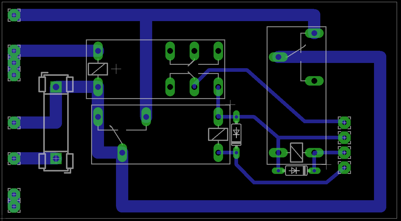

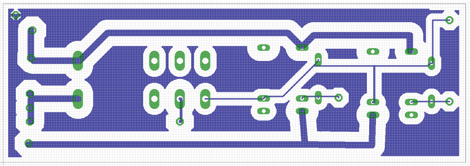

Ich habe jetzt die HJR.. in HF115F.. getauscht und das Layout geändert.
Die dünneren Leiterbahnen liegen auf  5V Potential. Die "neuen" Relais
haben auch mehr Leistung bis 12A. Ich weiss, dass die Leiterbahnen nicht
für 12A ausgelegt sind.
Problematisch sehe aber ich den Mindestabstand zwischen L und N bzw. L
und 5V wenn die Leiterbahnbreite eingehalten werden soll.
Die 230V Leiterbahnen haben Breite von 1,778mm. Reicht das?
von Georg (Gast)
Die Engstellen sind nur auf schlechte Leiterbahnführung zurückzuführen
und völlig überflüssig.
Georg

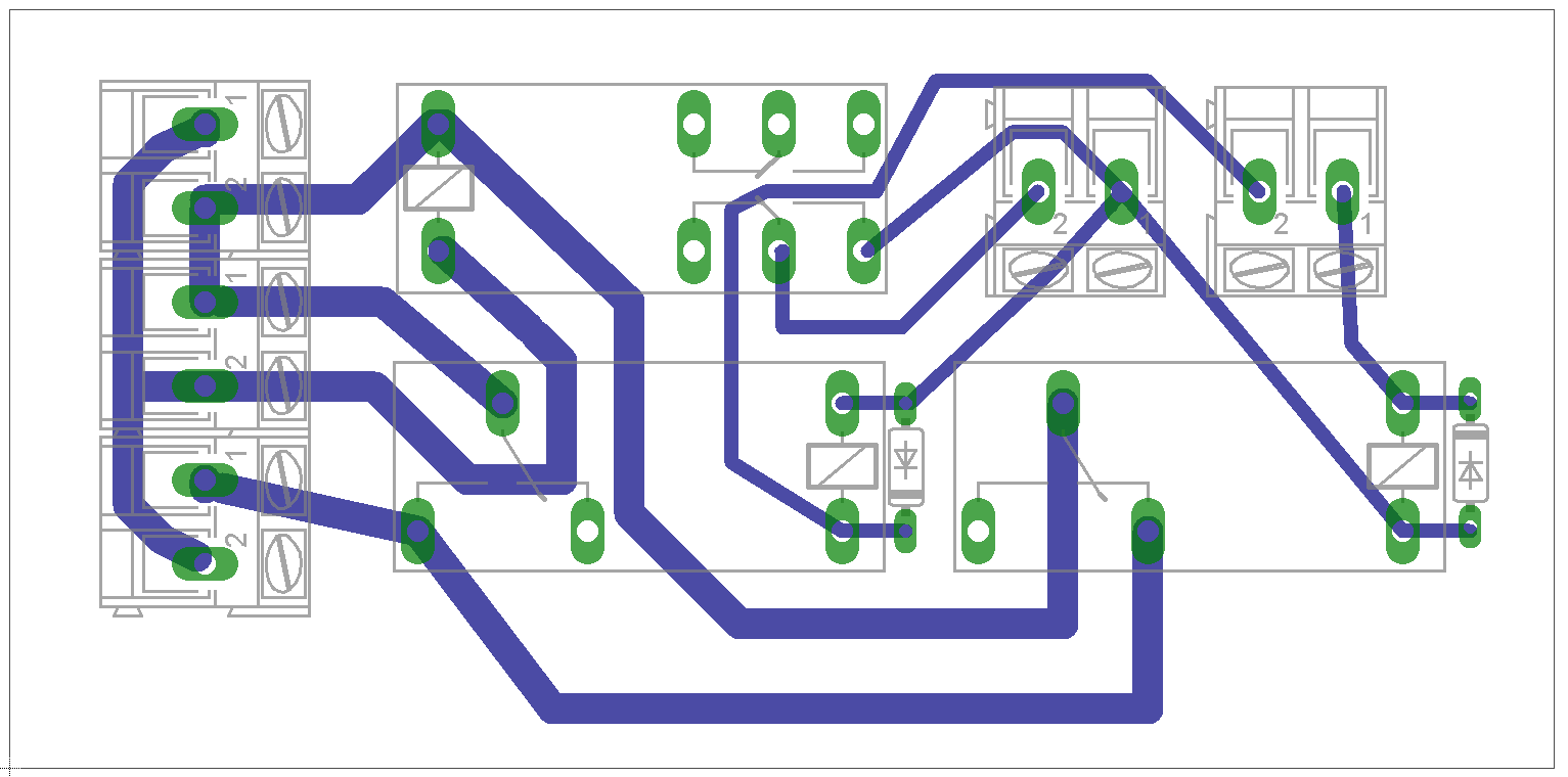

Ich habe jetzt das Layout nochmal überarbeitet und durch tauschen der
Anschlussklemmen die Potentiale zusammengelegt.
Spricht etwas dagegen den 5V-Teil mit Masseflächen aufzufülllen?
Das Teil dürfte jetzt VDE konform sein oder gibt es da noch Bedenken?
Thomas
Danke nochmal für die Tips. Ist halt schon lange her und dadurch waren
mir Begriffe wie der (Kalt)Einschaltwiderstand nicht mehr im Sinn.
Die beiden 230V Leiterbahnen unten, die reltiv dicht
übereinander/nebeneinander liegen haben wenn k2 angezogen oder k3
abgefallen sind das gleiche Potential. Ansonsten ist die untere Leitung
quasi potentiallos.
von Marcus W. (marcusaw)
IMHO (meiner Meinung nach): Ich hab nur selten ein so schlampiges und
hässliches Layout gesehen.
Die Leiterbahnen sind ohne Grund haardünn, die Leiterbahnführung ist
schief und krumm, die Massefläche bringt nur den Vorteil, dass man den
50hz-Sinus der 230V-Seite als Rauschen auf die 5V-Seite zieht,
Entkoppel-Elkos und Siebelkos gibts dann gleich garnicht, der ganze Rotz
ungefiltert rein in den Controller bzw. die Treiberstufe...
Das sieht aus, wie wenn man einen 12-Jährigen eine Platine machen lässt
- Fachwissen, das für die 230V-Seite benötigt wird, fehlt (mMn.) hier
sehr deutlich.

lad mal die Eagle-Dateien hoch. Das geht noch besser.
Sind die Platinenmaße fix?
@Helge
Ich habe die Eagle beigefügt. Die Platinenmaße sind nicht fix, nur das
Layout sollte rel, schmal bleiben ca. 40mmm da ich die Platine in
Schrumpfschlauch isolieren will.Achso, und nicht länger als 90mm da ich
nur die Lightversion von Eagle habe.

Bzgl Kooppelkondensatoren: Welchen Sinn sollen die haben. Wenn K1
abfällt möchte ich das sofort mitbekommen und nicht erst ein paar
Sekunden später. Ansonsten ist der MCU-Eingang ständig nach Masse
geschaltet.  Und dann ist der Eingang "offen" bzw über den internen
Pullup nach HIGH geschaltet. Dafür habe ich extra ein 230V Relay K1 für
fast 5,- Euro eingesetzt. und alles andere sind Ausgänge der MCU wobei
K3 ständig angezogen ist und nur wenn der Lichtschalter länger aus ist
bzw. die Stewuerung einen Defekt hat abfällt, damit das Licht auch mit
defekter Steuerung ganz normal ein- bzw. ausgeschaltet werden kann.
Als Netzteil nutze ich ein 95ct. Schaltnetzteil von Pollin welches die
Spannung aber noch sehr lange hält wenn die Versorgungsspannung abfällt
ansonsten aber eine gute saubere Gleichspannung liefert. Zwischen
Netzteil und dem Nano habe ich noch eine Schottky-Diode und einen 1F
Goldcap der über eine Diode.

Ich bin dabei das Layout und die Schaltung auch nochmal komplett zu
überarbeiten, die Klemmen gegen Lötpads ausgetauschen und dem ganzen
eine Sicherung spendieren. Ich habe eh vor die einzelnen Module fest
über Leitungen zu verbinden. Ich muss mal sehen ob ich mit dem Platz
hinkomme (80x100) dann werde ich das Netzteil und den Nano evtl auch ein
Mini komplett mit auf die Platine packen. Jeder Bereich schön getrennt
für sich.
Zum Layout: ich habe gelesen, dass es ungünstig ist 90 Grad Ecken zu
bilden. Was hälst Du von der neuen Version? Die 230V Leitungen haben
100mil
und die 5V haben 30mil. Die Abstände sind mindestens 100mil.
Aber sieht das besser aus, oder werde ich jünger? ;-)
Den Koppelkondensator werde ich auch hinzufügen, aber auf der MCU Seite.
Da ist eh noch mehr notwendig als nur der 'NANO, da die anderen Relais
80mA brauchen. In dem Bereich mit 230V wollte ich nur so wenig Bauteile
wie möglich plazieren. Oder ist es bessser ihn da schon rein zu packen.
Da das Licht ja nicht gedimmt wird, ist trotzdem ein Snubber notwendig?
Also nochmal sorry und ich hoffe auf weitere hilfreiche Tips wie ICH das
besser machen kann. Ich gehöre nicht zu denen die fragen "Hat da jemand
was für mich" sondern ich will lernen und selbst machen.
LG Thomas
Georg schrieb:
> 5V-Leistungsrelais sind generell doof: übliche Typen brauchen 50mA oder
> mehr, und die Spannung an der Spule sollte nicht unter 4V fallen. Da man
> sie also sowieso nicht mit µControllerausgängen direkt schalten kann,
Upps, spätestens bei Test-Aufbau wäre mir das aufgefallen. Die HRJ...
liessen sich gut schalten aber die anderen mit 80mA nicht mehr.
Die anderen Relais muss ich erst bestellen. Nur damit warte ich bis das
Layout steht.
Also noch Treibertransistoren mit einplanen.
Danke, Thomas
Mit Vertauschen der 230V-Klemmen mindestens 6/2,5mm Abstand.
Ich bin mir nur nicht sicher, was Layer 116 ist. Das hat mein Prog
"vergessen". Kann also sein, daß die Eagle-Dateien vielleicht nit
funktionieren. Versuche mal mit "alle Bibliotheken aktualisieren".
Hallo Helge,
vielen Dank. Ich werde davor noch folgenden Sicherungshalter einsetzen
und müsste somit gut abgesichert sein.
http://www.ebay.de/itm/271682750246
LG Thomas
Nachtrag: Der Layer 116 wurde autmatisch durch das ULP "drill-aid.ulp"
angelegt und ist nur zum besseren zentrieren des Bohrers da. Also
unwichtig für die Funktion.
Ah, OK. Das ULP läßt sich ja noch mal auf die Platine anwenden.
Es wahrscheinlich, daß die spannungführenden Kontakte beim Öffnen des
Sicherungshalters rausrutschen und frei "rumfliegen". Das läßt sich z.B.
durch 2 kleine Kabelbinder an den Adern verhindern.
