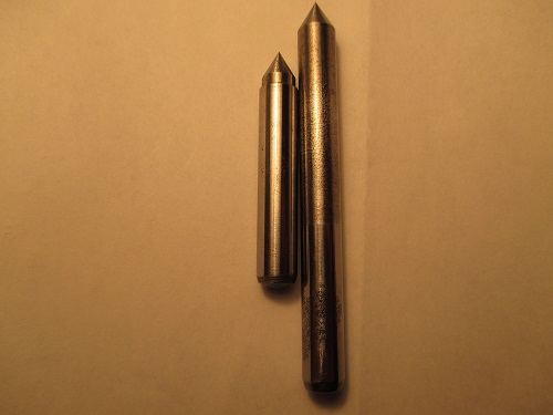

von Dieter W. (dds5)
Schick mir eine PN wenn Du die beiden Teile auf dem Foto haben möchtest.
Das sind ausgemusterte gehärtete Paßstifte, die auf einer
Rundschleifmaschine 60 Grad angespitzt wurden.
Lassen sich bei Bedarf auch als Körner verwenden.
