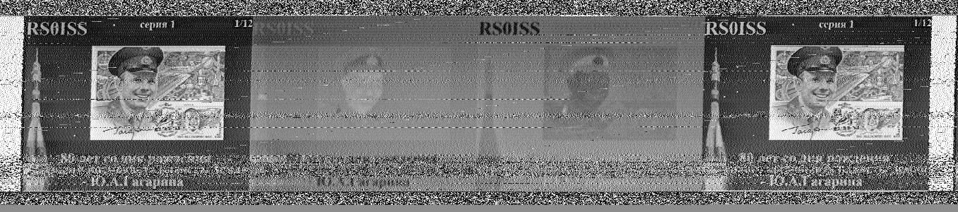

Hi, kann mir jemand diese Aufnahme dekodieren? Stammt von der ISS, aufgenommen ca. ab 17:38 UTC. Ich hab es mit qsstv probiert, das erkennt aber kein sync-Signal.
Das klingt auch eher nach ziemlich synthetischem FAX (Testbild?) vielleicht mit Wxtoimg? (Wettersatellit zu Image) http://www.wxtoimg.com/

Aufgenommen hab ich das aber auf 145,8 MHz, da liegt der SSTV Downlink der ISS. Eine Stunde vorher konnte ich ein Bild dekodieren. Naja, vielleicht klappt ja der nächste Versuch wieder, sind ja auch meine ersten Empfangsversuche von Satelliten und der Raumstation ;)

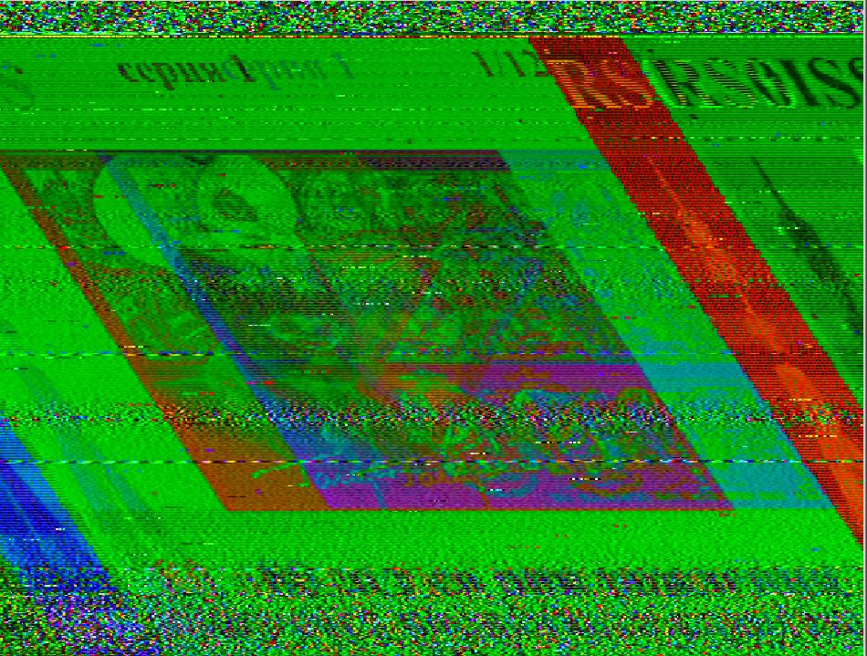

Ich habe nun alles probiert, Ergebniss siehe Anhang. Mach dir eine freude und speichere im wav. Decodiert im PD180, aber wie immer bei mp3, so sieht es dann aus. Hier noch ein Link zur Schedul der ARIS: http://spacestationlive.nasa.gov/timeline/ 73
daditda schrieb: > Ich habe nun alles probiert, Ergebniss siehe Anhang. > Mach dir eine freude und speichere im wav. Ich verstehe nicht, warum die Software sich da nicht ordentlich synchronisiert. Die Synchronimpulse wurden doch sauber dekodiert.
Ok danke für die Mühe. Kann es sein dass es an diesem kurzen Knacken jede Sekunde liegt? Ich hab nämlich mit gpredict jede Sekunde die Frequenz korrigiert, da knackt es dann kurz.

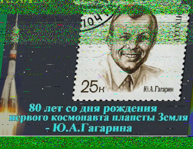

Hier übrigens die erfolgreiche Dekodierung an Hand der mp3 Datei. Das Problem ist nur, dass das ein recht exotischer Modus ist bei dem wohl 480 Zeilen übertragen werden, erst 2 Helligkeitszeilen, dann 2 Farbdifferenzen. Die Software von datdidda konnte den wohl nicht, von Hand geht das aber wunderbar. Die mal eben geschriebene Software zum dekodieren ist im Anhang. PS: Genauer betrachtet wird klar warum die automatische Software das nicht dekodieren konnte, das Signal war frequenzinvertiert. Und ja es war wohl PD180.
