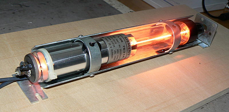

endlich wäre meine HeNe-Laser-Versorgung fertig, und täte auch wunderbar
funktionieren. Die Röhre "schimmert" rötlich im Inneren, und in der
Mitte zeigt sich ein heller roter "Strich". Auf den ersten Blick also
alles super.
Nur - es kommt plötzlich kein Strahl mehr raus! Wenn ich ein weißes
Blatt Papier zur Öffnung halte, sehe ich ein leichtes blaues Leuchten,
aber keinen schönen roten Punkt mehr.
Dabei hat es heute in der Früh noch funktioniert, bei der ganzen
Messerei und Einstellerei hab ich natürlich immer nur auf die Röhre
geachtet, nie auf den Strahl.
Was kann die ursache sein? Spiegel "verstellt" durch thermische
Spannungen? Spiegel durchgebrannt?
ich bin momentan ziemlich ratlos....

Ups, ich dachte ich hätte es dazugeschrieben: 1750V (Widerstand ist in
der Röhre drinnen), 6mA. Wenn ich mit dem Strom runtergehe, kriegt sie
aussetzer ("Abrißstrom")
>>Vielleicht bin ich auch plötzlich rotblind?
> Oder du hast sie mit 5mA++ gegrillt. Auch Gaslaser sind nicht beliebig
> überlastbar.
Wenn überlastet dann nur für Sekunden. Leider habe ich nicht darauf
geachtet wann der Strahl plötzlich weg war...
Selbst wenn ich sie "gegrillt" habe: Was kann man da grillen, wenn die
Röhre sauber brennt, und der "Strich" schön sichtbar ist?

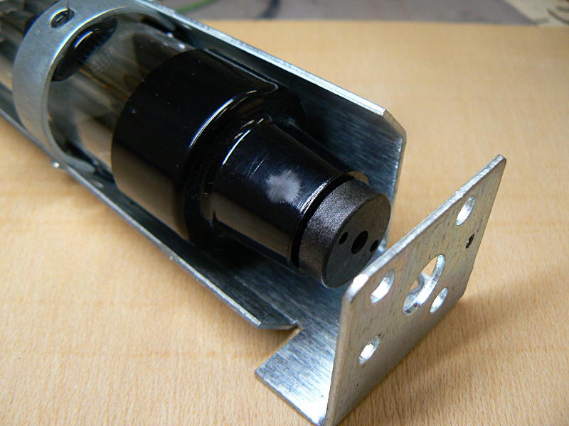

Das kann ich nciht beurteilen. an einem Ende siehts für mich so aus als
ob das "vergossen" oder verklebt wäre (siehe erstes Foto), am anderen
Ende (Strahlaustritt) erkenne ich etwas das aussieht als ob man es
"rausdrehen" könnte (hab ich mich aber noch nicht getraut). in dem
metallwinkel war auch noch eine kleine Linse drinnen (zur
Strahlaufweitung?) die hab ich entfernt-

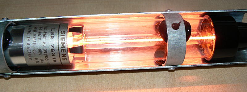

von hp-freund (Gast)
http://www.kellerstudio.de/repairfaq/sam/laserhps.htm
Such auf der Seite nach: LGR7631A
Da gibt es ein paar Infos zu deiner Röhre.

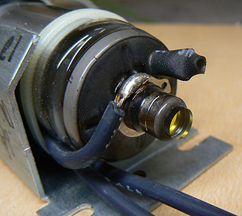

von foo (Gast)
Hast du den Draht dort angelötet?
Dann hast du die Justage des Spiegels wohl versaut.
Evtl. kann man das unter Zuhilfenahme eines roten Laserpointers
korrigieren, aber ich habe das noch nicht versuchen müssen.
Nein, das war schon original so.

Das sind nicht meine Kabelbinder :-) Das Rohr sah original so aus. Ich
hätte es ohnehin gerne demontiert, aber das Rohr ist mit irgendeinem
schwarzen Kleber fixiert (erkennbar hier
Beitrag "HeNe-laserröhre: plötzlich kein Strahlaustritt mehr?" im
rechten Bild, unter dem runden Blechstreifen) den ich nicht abbekomme
(zumindest nicht ohne Angst das Rohr weiter zu beschädigen)
