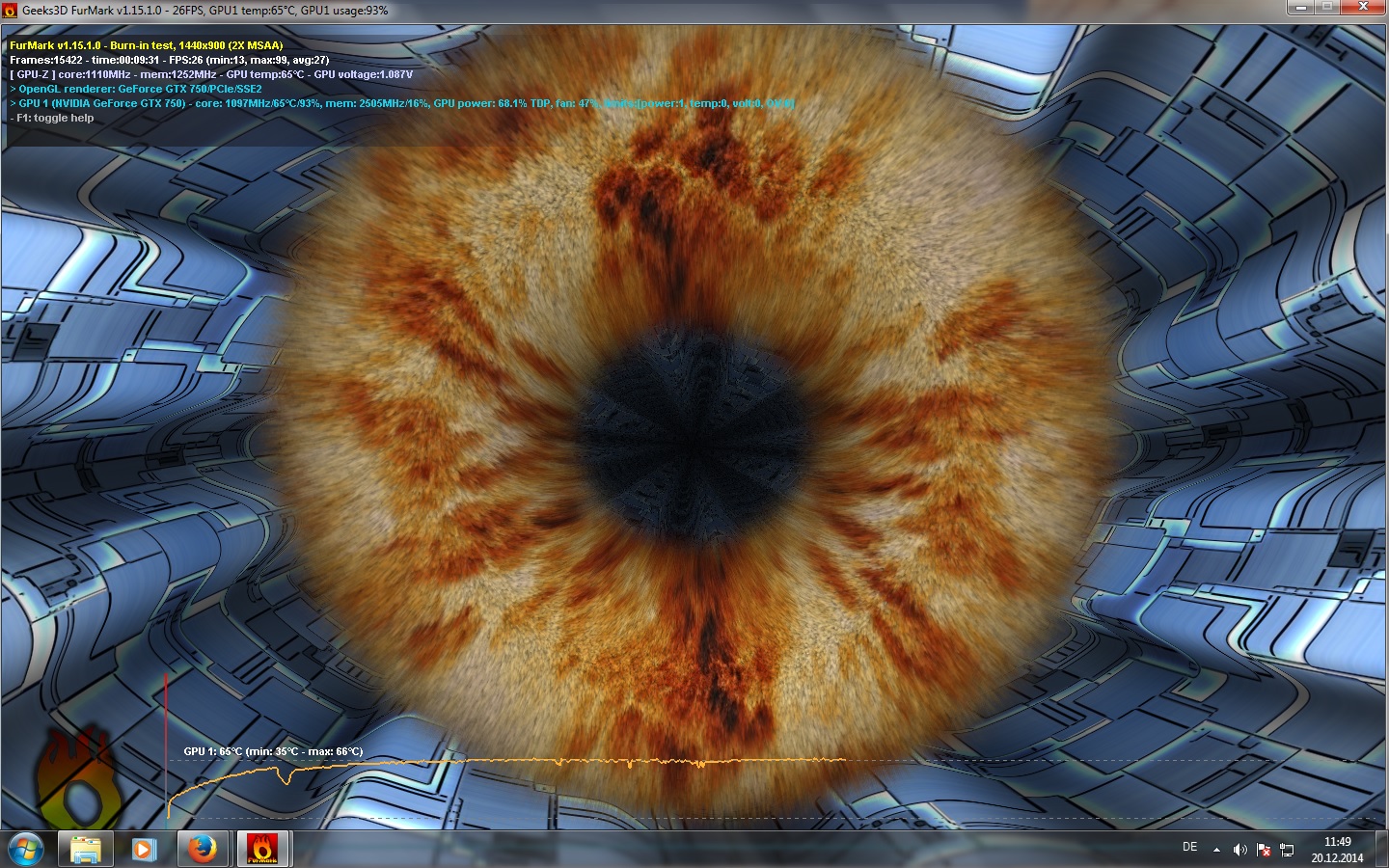

Ja, Windows war vorinstalliert. und derzeit lasse ich mit furmark den stresstest laufen. parallel lasse ich es mit gbu z aufzeichnen.
Sebastian P. schrieb: > Ja, Windows war vorinstalliert. > und derzeit lasse ich mit furmark den stresstest laufen. parallel lasse > ich es mit gbu z aufzeichnen. Vergiss die CPU nicht.
Jetzt habe ich Furmark laufen lassen und mit geloggt. Dies habe ich mal hoch geladen. Obwohl der GPU wieder kalt ist ruckelt es immer noch ein bissl ..... Und ja win7 war vorinstalliert. liegt aber denk ich nicht daran.
also erreicht die gpu ihre T max. im laufenden betrieb?

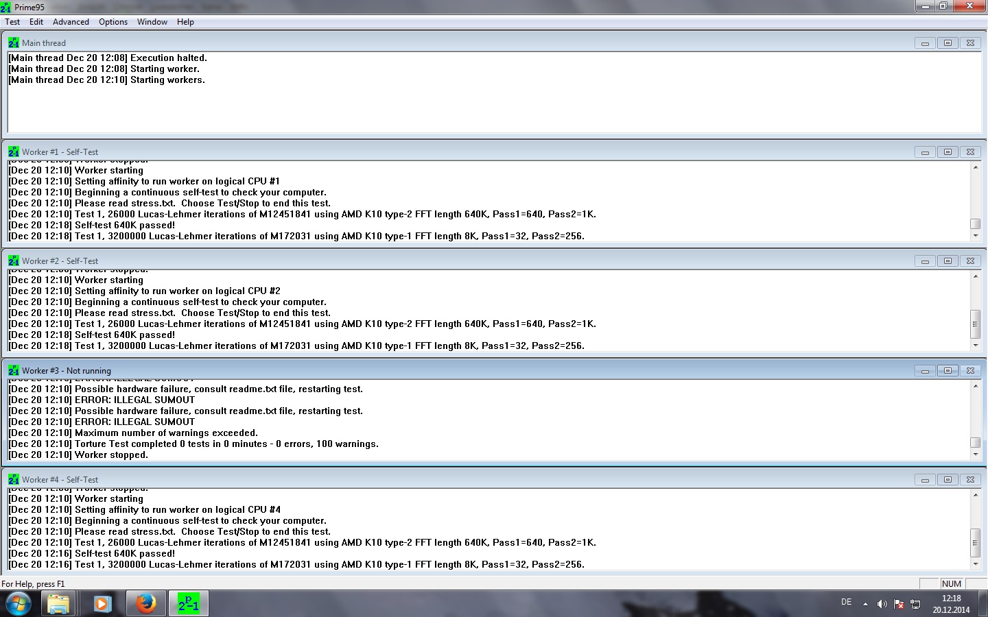

Bei Prime95 ist ein fehler aufgetreten nach den ersten paar min. guckt euch mal worker3 an im screenshot.

Sebastian P. schrieb: > Jetzt habe ich Furmark laufen lassen und mit geloggt. Dies habe ich mal > hoch geladen. Obwohl der GPU wieder kalt ist ruckelt es immer noch ein > bissl ..... 63°C GPU-Temp bei nicht voll aufgedrehtem Lüfter sind doch ok (oder?). Was macht die CPU?
