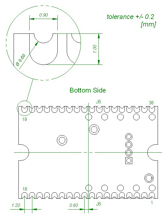

Hallo Community,
ich suche seit knapp 7 Tagen nach einer Möglichkeit, ein SoM mit einem
Pitch von 1.2mm zu evaluieren. Ich finde dazu leider keine Stiftleisten
oder Ähnliches um die Kontakte löt-frei ab zu greifen. Hat vielleicht
jemand einen Tipp wie ich hier ein ordentliches Prototyping starten
kann? Im Anhang habe ich noch das Dimension-Sheet angehängt.
Danke,
LG Christian

von Falk B. (falk)
@ christian (Gast)
Mein Gott. In den 7 Tagen schuf ein alter Mann mit grauem Bart die Welt.
Selbst ein Hobbybastler hätte in der Zeit das Ding problemlos misstels
Klingeldraht auf einen DIL40 Sockel gepackt und verdrahtet.
>kann?
Aufhören rumzujammern!

Was führt dich zu irrigen Annahme, dass eine Stiftleiste mit 1,27mm
Raster an ein Board mit 1,20mm Raster passt? Bei 18 Pins macht das schon
eine satte Differenz von 1,19mm, also ein voller Rasterabstand!

von Falk B. (falk)
@ christian (Gast)
>Ich hab mich nur gefragt wieso es 1.2mm Pitch gibt, wenn es keine
Keine Ahnung ob es 1.2mm Pitch Stiftleisten gibt.
>"passende" Hardware dafür gibt - oder ob diese nur bei speziellen
>Resellern verfügbar ist.
Dieses Modul hat ja nur HALBE Löcher. Damit kann/soll man im Normalfall
KEINE Stiftleisten anlöten. Das Ding wird auf Pads auf einer größeren
Mutterplatine gelötet.
von Georg (Gast)
Das wollte er also grade nicht, wahrscheinlich dachte er an eine Art
Test-Adapter. Aber Nadeladapter sind viel zu aufwendig und müssten
speziell hergestellt werden, damit dürfte sich die Fragestellung
Testadapter erledigt haben.
Auch dein Vorschlag würde ja ein spezielles Layout mit Pads im Raster
1,2mm erfordern, also viel zu teuer. Dass es für das dargestellte Modul
irgendwo einen fertigen Adapter aus Billigproduktion gibt wie für SOIC
u.ä. halte ich für völlig ausgeschlossen.

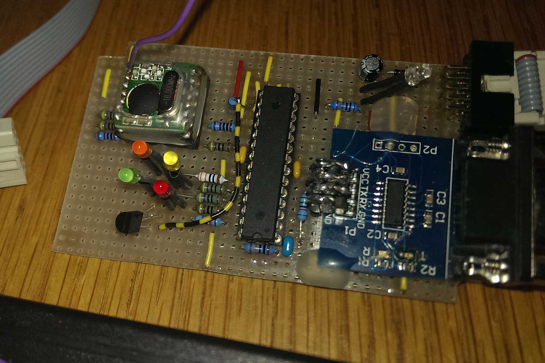

von Joachim B. (jar)
christian schrieb:
> Das es 1.25 und 1.27 gibt hab ich selbst herausgefunden, dafür hätte ich
> euch hier nicht voll quatschen müssen.
Geldmacherei, warum gibt es gechipte Patronen oder Sonderstecker wie bei
Canon für Fernbedienungen N3
> Jedoch danke für eure Bastel/Biegevorschläge.
für Prototypen zum Test mag es reichen
> Test-Adapter
daran dachte ich auch
hat das RFM12 auch nur, trotzdem habe ich es auf einen gekürzten
Epromsockel gelötet um es freundlicher ins 1/10 Zoll Raster zu bekommen
