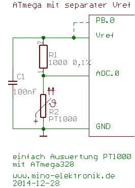

von M. N. (Gast)
Für eine einfache Temperaturmessung mit einem PT1000 sind die angefügte
Schaltung und das Programm gedacht. Durch einen präzisen
Referenzwiderstand 1000 Ohm 0,1% kommt man ohne Abgleich aus, sofern
Genauigkeit bzw. Auflösung > 1 °C liegen dürfen. Da mit ratiometrischer
Messung gearbeitet wird, ist ein stabiler Wert der Referenzspannung
nicht erforderlich.
Um einen Meßfehler durch Eigenerwärmung des PT1000 zu vermeiden, wird
die Spannung an Vref nur bei Bedarf eingeschaltet; im einfachsten Fall
schaltet der µC Vref am entsprechenden Pin ein. Selbst bei Belastung mit
15 mA, was für insgesamt sechs PT1000 reichen würde, liegt die Spannung
noch bei Vcc-0,2 V.  (PROFI_VERSION :-)
Wem das nicht geheuer ist, kann auch einen separaten Pin (hier PB.0) als
Vref-Spannungsquelle verwenden.
Bei längeren Zuleitungen muß auch deren Widerstand beachtet werden;
R_ZULEITUNG sollte von derzeit 0 auf den entsprechenden Wert korrigiert
werden.
Auch wenn hier nur ein Kanal gezeigt wird, bei einem ATmega88/328 im
DIL-28 Gehäuse können bis zu sechs PT1000 angeschlossen und ausgewertet
werden: ADC0 – ADC5.
Die Schaltung läßt sich auch auf andere µC übertragen, bei denen Vref
als separater Anschluß verfügbar ist. Andernfalls muß noch ein FET als
zusätzlicher, niederohmiger Schalter ergänzt werden.
Wer eine bessere Auflösung benötigt, sollte einen ADC mit >= 12 Bit
verwenden. Für größere Temperaturmeßbereiche ist es ferner ratsam,
PT_FAKTOR anzupassen. Der hier verwendete Wert von 0,00385*1000 ist für
–20 bis 100 °C brauchbar.
Nähere Kommentare befinden sich am Anfang des Programms; die eigentliche
Messung/Auswertung findet sich ganz unten in main(). Ich hoffe, die
Berechnung ist verständlich und stimmt auch ;-)

von MaWin (Gast)
Auch, daß die Schaltung nicht funktioniert ?
Der VRef-Ausgang des AVR ist keineswegs mit 2k belastbar, ohne daß die
Spannung ERHEBLICH einbricht, also eine erhebliche Differenz zwischen
der internen Referenzspannung (auch wenn das 5V sein sollten) und der
aussen an dem 1k Widerstand anliegenden Spannung und damit Messfehler.
Wenn man das so macht, MUSS an den Ausgang ein OpAmp als
Spannungsbuffer, dann kann man auch die interne Referenz von 2.5 oder
1.1V verwenden, insbesondere 1.1V der moderneren AVRs hätte einen später
genannten Vorteil.
Besser geht es, wenn man 5V an AVCC anlegt und als Ref verwendet, aber
dann liegen 2.5V am Pt1000 und damit eine hohe Verlustleitung die zu
DEUTLICHEN Messwertabweichungen führt weil der Sensor einige Grad wärmer
wird als die Umgebung.
Und wenn man dann 10k als Vorwiderstand verwendet, um die Spannung am
Pt1000 im Rahmen zu halten, ruiniert einem das wieder die Auflösung, die
eh schon nicht besonders gut ist.
Die Schaltung taugt so also nichts, selbst wenn die Grundidee,
ratiometrisch mit Referenzwiderstand, ein bekannt guter Ansatz ist.
von m.n. (Gast)
Ach, das stimmt doch garnicht.
Wie geschrieben 'bricht' die Spannung an Vref bei Belastung mit 330 Ohm
( ca. 15 mA) um lediglich 0,2 V ein. Völlig UNERHEBLICH!
Die Schaltung ist einfach genial und absolute Spitze, eben nur nicht von
Dir ;-)

von m.n. (Gast)
Bei 5 V. Daher die 15 mA über 330 Ohm.
Wegen der Mawinesen und brunnenden Falken nebst Gefolge hatte ich ja
darauf hingewiesen, daß man auch einen Portpin als Spanungsquelle nehmen
kann. Oder man nimmt einen ext. FET, der die Vref schaltet.
Steht alles oben!
von m.n. (Gast)
Ich habe noch einmal etwas genauer gemessen:
bei 15 mA sind es rund 100 mV.
Böse, wie ich bin, und auf die Gefahr hin, eines Tages im Jenseits
völlig ohne Jungfrau auskommen zu müssen, habe ich den Lastwiderstand
bei 5 V auf 100 Ohm gesenkt. Die Spannung an Vref bricht um 0,6 V ein.
Bei den verbleibenden 4,4 V an 100 Ohm ergibt sich ein Strom von 44 mA,
woraus der Ausgangswiderstand von Vref mit rund 14 Ohm abgeleitet werden
kann.
Es gibt folglich keinen Grund, auf die oben gezeigte Sparschaltung zu
verzichten, zumal dort nur 2,5 mA 'Laststrom' auftreten.

von MaWin (Gast)
Mal ist es ein kleiner m.n. mal ein Grosser, typisch wenn man mit seinen
dutzenden Aliasnamen durcheinander kommt unter denen man hier schreibt.
Ein Pt1000 hat bei 0 GradC 1000 Ohm, bei 1 GradC 1003.9 Ohm. Am
Spannungsteiler 5V mit 1k bilden sich 2.5 bzw. 2.505V, der D/A-Wandler
kann das 1 GradC auflösen (0.00488V/Bit bei 5V Vref).
Wenn die Gesamtversorgungssspannung des Spannungsteilers jedoch schon um
0.2V oder 0.1V von der positiven internen ARef des D/A-Wandlers
abweicht, liegt die gemessene Temperatur bei -10 GradC.
Der Fehler ist also 10 mal grösser als die Auflösung, ein Messergebnis
ist um 10 oder 20 GradC verfälscht, je nach aktueller Laune des
Bahnwiderstandes des AVR zum ARef Ausgang.
Habt ihr alle in Rechnen in der Schule nicht aufgepasst ?

von Herbert K. (avr-herbi)
Ich wollte mal wissen, wie groß die Werte des A/D Wandlers dann
tatsächlich sind. Um 1 bis 2 digit wollen wir uns mal nicht streiten.
5V und 5V-100mV
0 Grad, 1 Grad, 20 Grad
Vorausgesetzt, das driftet nicht noch all zu sehr und man schränkt sich
so in etwa auf diesen Bereich ein (weiss ja nicht, wofür "M. N. (msx)"
es nutzen will), kann man den A/D Wert doch um die ca. "10" korrigieren
und gut ists. Ist halt die "preisgünstig/dirty" Lösung.

von MaWin (Gast)
m.n. schrieb:
> Ich weiß nicht, was Deine Berechnung soll.
Irgendwie war das zu erwarten, du weisst ja auch nicht, wo das Problem
bei deinem Bauvorschlag liegt.
Selbst wenn Herbert dir deine 10 GradC Temperaturabweichung vorrechnet.
von m.n. (Gast)
MaWin schrieb:
Ich schrieb doch: nicht Rechnen sondern Denken!
10 Grad hab ich nicht geschrieben. Ich hab geschrieben, Wert "10" vom
A/D Wandler.
Ich hab aber auch einen Fehler drin:
Bei (5V-100mV) ergeben sich Schritte von ca. 0,004785 V/Bit für den A/D
Wandler.
Wenn ich keinen Denkfehler drin habe, ergibt sich für eine Temp.
Änderung von 0 auf +20 GradC eine Wertänderung vom A/D Wandler von ca.
"20".
Das wäre eine Auflösung von 1°C pro Bit. Ich denke, für so eine grobe
Auflösung ist das ganze doch ok. Vorteil: Minimale Bauteilanzahl.
Ich denke, der Trick ist, die 1K/0,1% ins Verhältnis zum PT1000 zu
setzen.
Der Spannungsteiler muß nur die gleiche VRef bekommen wie der A/D
Wandler.
Wie hoch die tatsächlich ist, ist fast egal.
"rx = R_REF * wert / (ADC_MAX-wert);   // Widerstand ausrechnen"
Im Kopf vom C-SourceCode stehts ja im Prinzip drin. Muß man nur mal
lesen und verstehen.
von MaWin (Gast)
Du meinst, du denkst, deine Schaltung würde funktionieren?
> setzen.
Aref Ausgang ebenfalls messen, liegt ja unter ARef intern, und damit die
ca. 10 korrigieren. Könnte helfen, bleibt die Eigenerwärmung bei
625-facher Überlast als vorgesehen.

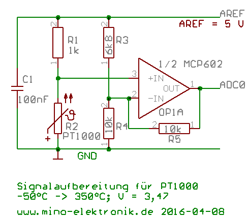

von B. O. (t_65)
Will man einen PT1000 ordentlich auswerten, dann kommt man um eine
temperaturstabile Konstanstromquelle und eine Verstärkung (Anpassung)
der Messpannung - je nach Messbereich - nicht herum.
Soll es nur "halbwegs genau" werden, ist der KTY - Fühler viel besser
geeignet, weil er eine größere Widerstandsänderung hat.
Kennlinie berechnen und Kalibrieren muss man dann eh',
den teuren PT1000 - Fühler kann man sich dann auch sparen.
> Wandler.
Genau, dann stimmt das Verhältnis wieder!
> "20".
Mehr wurde nicht versprochen, eher etwas weniger.
Andere Sensoren liefern zwar feinere Auflösungen, bekommen aber ihr
Probleme bei sehr hohen Temperaturen und müssen in der Regel abgeglichen
werden.
> setzen.
> Wandler.
Danke, daß Du es gemacht hast ;-)
Mit dem Teiler 1 k und PT1000 messe ich hier eine Raumtemperatur von
21°C. Belaste ich Vref mit zusätzlichen 330 Ohm steigt der Strom aus
Vref von 2,5 auf 17,5 mA. Die errechnete Temperatur sinkt auf 20°C, ohne
daß auf die GND-Leitung auf dem Board geachtet wurde. Das Ergebnis ist
voll im Rahmen von Auflösung und Genauigkeit.
von Bastler (Gast)
Atmel: "Note that VREF is a high impedance source, and only a capacitive
load should be connected in a system."
Vielleicht sollte man einfach vref per RR-Opamp puffern. Wobei dann die
Frage bleibt: wie schalt ich den Meßstrom aus? Besonders bei mehreren
Kanälen.
von m.n. (Gast)
Bastler schrieb:
> Wobei dann die
> Kanälen.
Sieh Dir die Schaltung ganz oben an: PB0 ist im Programm schon als
Option dafür vorgesehen.

von Daniel (Gast)
ich muss leider nochmal diesen alten Thread rausholen und zwar wie
berechne ich den Faktor bei meinem Sensor (-40 bis 250 Grad) wenn ich
einen Arbeitsbereich von 10-250 Grad(um genauer zu werden) haben möchte?
von m.n. (Gast)
Meinst Du PT_FAKTOR im allerersten Programm? Das ist eine Konstante des
Sensors. Alternativ kannst Du den Temperaturwert über eine Tabelle
errechnen, wie es hier gemacht wurde.
Um eine höhere Auflösung im eingegrenzten Bereich zu bekommen, muß man
einen OPV verwenden, der das Signal so skaliert, daß der ADC optimal
genutzt wird. (Irgendwo hatte ich ein Beispiel dafür; müßte ich mal
suchen).
von m.n. (Gast)
Gefunden.
Anbei die Schaltung und eine Exel-Vorlage zur Berechnung der
Widerstände.
Die Schaltung wollte ich noch mal mit einem neueren ATtiny402 aufbauen,
wobei die Temperatur per IIC/TWI abgefragt werden kann. Mal sehen.
von MaWin (Gast)
m.n. schrieb:
> Anbei die Schaltung
Mit 2.5V an dem Pt1000 Sensor ?
Welcher Irrsinn hat dich geritten ?
http://www.dse-faq.elektronik-kompendium.de/dse-faq.htm#F.32
