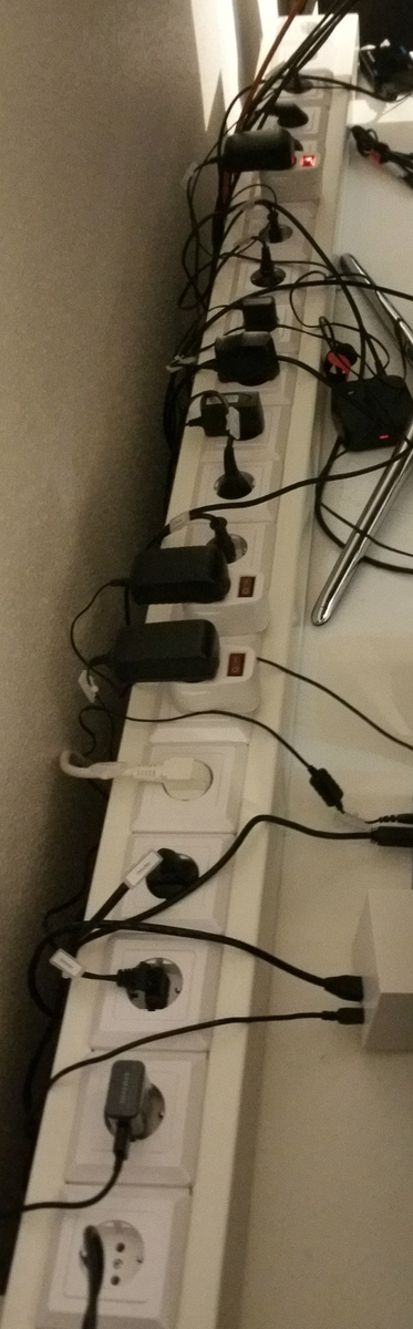

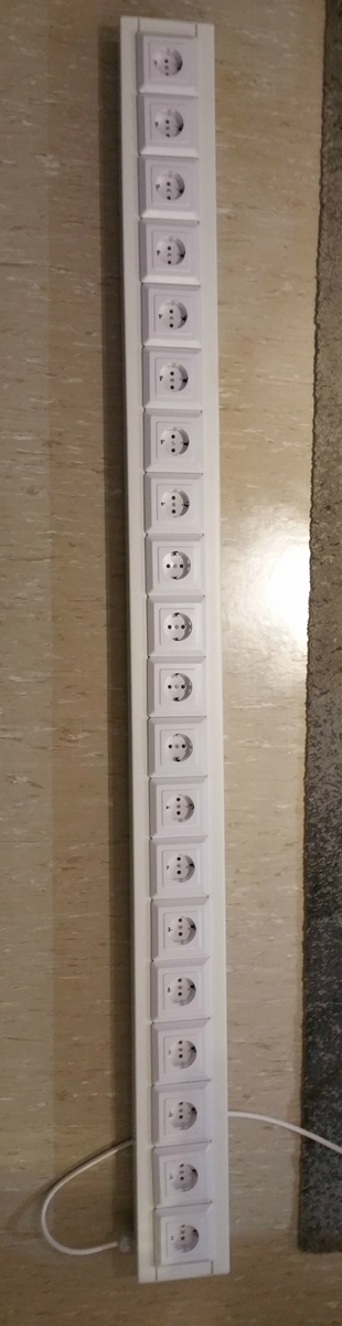

Juhu endlich ist sie fertig. Endlich kann ich alle Geräte anschließen...
: Verschoben durch User
von Theo K. (bluebird)
Warum sind die Steckdosen mal längs und mal quer?
von Magnus M. (magnetus) Benutzerseite
- Vier der Schukodosen sind verdreht eingebaut.
- Die Zuleitung ist vöööööllig überdimensioniert ;)
von Sven (Gast)
Super!
Das ganze an 16A Bedeutet Pro Gerät weniger wie 180Watt. Ist das Teil
aus Holz?
Hoffentlich hält auch die Verdratung 16A aus.
von stecker (Gast)
Cool!
Verkabelung innen wie gemacht? Innenansicht?!
Was für ein Kabel(querschnitt) hat die Zuleitung?
von Peter (Gast)
Ja weil manche Netzteile auch einen gedrehten Stecker haben...

Da dort nur Netzteile und ein TV, Reciver und Co dranhängen sind 180
Watt pro Gerät mehr als ausreichend.
Die Ganzen Steckdosen sind in einen Brüstungskanal eingebaut...

von Muuuuuh (Gast)
Für was hast du so viele Netzteile bzw. was sind das alles für
Netzteile?

Handy
Telefon
Router
Switch
4 Festplatten
RaidSystem
Fernseher
Blueray Player
Kabelreciver
Mediaplayer
Stereoanlage
Led Controller
Subwoofer
Hdmi to Lan Extender
Akku Ladegerät

von Andreas L. (andi84)
Grundsätzlich will ich niemanden motivieren, dinge mit Netzspannung zu
machen, da kann einfach zuuu viel schiefgehen.
Vorausgesetzt, der TO die Verkabelung ordentlich gemacht hat, kann man
sowas aber durchaus so machen (ist dann imho immer noch besser als die
typische Reihenschaltung aus n+1 Sechfachdosen[1]). Voraussetzung:  *die
Verkabelung ist ordentlich*.
Ich hoffe da einfach mal auf H07VV-F 3G2.5, das an beiden Enden mit
Aderendhülsen bestückt ist und ordentlich auf die erste Steckdose
aufgelegt ist; ggf mit separatem Übergang auf H07V-U 2,5 innendrin
(Aderendhülsen und Unterputz-Steckdosen sind so ne Sache); dann aber
bitte mit ordentlichen Federzugreihenklemmen (auf der Tragschiene der
Rückwand befestigt) und nicht mit labbrigen Lüsterklemmen.

von Peter (Gast)
Hallo, die Zuleitung ist auf der Steckerseite mit Adenendhülsen mit
einer Zange mit verriegelung gecrimpt und verschaubt. Eine Zugentlastung
ist vorgesehen und im inneren ist ein übergang von dem Flexiblen Kabel
auf starres mittels dierse Klemmen hier:
http://www.reichelt.de/WAGO-224-114/3/index.html?&ACTION=3&LA=446&ARTICLE=54544&artnr=WAGO+224-114&SEARCH=leuchtenklemmen
Da wird das flexibler Kabel allerdings ohne Endhülse eingefügt und
geklemmt...
Der Querschnitt ist allerdings nur 1,5mm2...

von Paul M. (paul_m65)
Reicht auch vollkommen. In der Wand sind die Leitungen üblicherweise
auch nicht dicker.

von Peter (Gast)
Ja das sind normale... Hab Löcher in den Kanal gebohrt ond die Steckosen
in den Ecken mit normalen Schrauben mit Muttern festgeschraubt...
Das Material hat 70 Euro gekostet und 5 Stunden arbeit...

> Super!
> aus Holz?
Ja, da wären 3 hintereinandergeschaltete 6er-Leisten besser gewesen...
> Steckosen
Hä? Und keine Gerätebecher benutzt ? Wozu denn dann ein Brüstungskanal?
Schrauben kann man doch in jede Spanplattenkiste würgen ...
von Peter (Gast)
Mit einer Kiste aus Holz wäre das ganze ja noch größer geworden. Hätte
auch eien normalen Kabelkanal verwendet, jedoch gab es nur für den
Brüstumgskanal die passenden Endstücke. Die Dosen habe ich mir gespart
weil die 5 Euro pro Stück im Baumarkt haben wollen...
