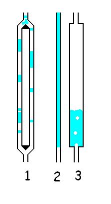

Ich habe ein Aquarium welches mit Co2 gedüngt wird.
Nun würde mich interesieren wieviel Gas Pro Einheit eingeleitet wird.
Analog macht man dieses Über ein Bläschen zähler Rohr.
Ich würde Gerne die Bläschen mit einer Lichtschranke zählen und
Berechnen lassen.
Das Original Zählrohr ist zu Dick so das ich versucht habe die Blasen in
einem Wasserschlauch zu zählen. Wenn aber der Schlauch zu dünn ist tribt
es das gesamte Wasser mit raus. Bild 2
Wenn ich zwei dünne Schläuche über T stücke verbinde treibt es auch das
wasser sehr schnell raus. Bild 1
Hingegen klappt es wenn ich einen dünnen Schlauch an einen Dicken
verbinde Bild 3
Warum ist dieses aber so? meine dünnen Schläuche sind 4mm der dicke 8mm.
Müssten zwei dünne nicht genauso klappen wie ein dicker?

von greg (Gast)
Formel für die Kreisfläche enthält ein Quadrat ;)
Außerdem haben die Blasen halt ein gewisses Volumen, und wenn das in
annähernd Kugelform nicht durchs rohr passt gibts Probleme?
Die Blasengröße bei 3 hängt von der Oberflächenspannung und dem Auftrieb
der Blase beim Ablösen von der Öffnung des kleinen Schlauches ab. Bei
deinen Anordnungen nur mit dünnem Schlauch werden die Blasen zu groß, so
dass sie sich nicht von der Schlauchwand ablösen, sondern immer per
Kohäsion an den Wänden hängen.

So wie in Bild 3 gezeigt kann es schon funktionieren. Bis die Blase
abreißt, ist die Position auch gut definiert und sollte sich mit einer
einfachen Lichtschranke gute detektieren lassen.
Die Optik ist ggf. etwas trickreich, weil das Licht nicht absorbiert,
sondern gebrochen wird. D.h. das Licht kommt nur wo anders an wenn die
Blase da ist. Je nach Position des Empfängers bekommt man also mehr oder
weniger Licht.

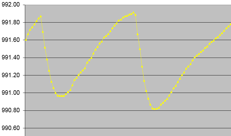

Müsste nicht der Druck beim Abreißen der Blase kurz einbrechen?
Wenn das so ist, dann könntest du die Blasen über einen Drucksensor
messen. Damit würde der ganze andere Kram entfallen und du bräuchtest
nur eine Schlauch.
Der Druck müsste bis kurz vor Ablösen der Blase marginal ansteigen und
im Moment des Ablösens kurz einbrechen.
Das müsste einen negativen Puls ausmachen.

Ich hab mir so einen Drucksensor-Blasenzähler gebastelt, allerdings für
einen Gäransatz mit Gährröhrchen. Der Sensor heißt bmp180, die Auflösung
ist 0.01 mbar, Genauigkeit 0.05 mbar, der Drucksprung bei jedem Bläschen
etwa 1 mbar (je nach Füllhöhe des Gärröhrchens). Ich führe den Druck von
unterhalb des Gärröhrchens mit einem sehr dünnen Schlauch zum Sensor.
Das funktioniert super, man kann den Schlauch sogar durch das
Gärröhrchen schieben.
