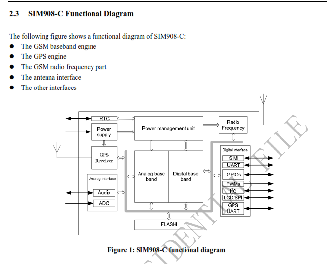

Halli hallo.. ich wollte mal ein bisschen mit dem Thema Mobilfunk und GSM herumspielen. Zuerst ist mein Blick auf die Standard-Boards, die auch für Arduino und co. benutzt werden, gefallen. Bei den Arduino-Boards gab es allerdings (scheinbar?) nur analoge Ein- und Ausgänge für die Telefonie, die über Klinkenbuchsen herausgeführt waren. Daher habe ich mal genauer geguckt, was auf den Boards verbaut ist, und bin dann bei den SIM-Modulen gelandet. Also beispielsweise SIM300, SIM900, SIM908... Nach dem ich jetzt mal das Datenblatt von dem SIM908 durchgegangen bin, scheint es mir so, als würden bereits diese Bausteine nur analoge-Möglichkeiten zur Verfügung stellen. Nun ist meine Frage, habe ich einfach an der richtigen Stelle vorbeigelesen oder ist es mit diesen Bausteinen schlicht weg nicht möglich die digitalen Daten, die bei einem Anruf verschickt werden zu verarbeiten? Und falls das so ist, frage ich mich welchen Weg ich gehen muss, um an diese Daten zu kommen. Gibt es entsprechende Bausteine, die die digitalen Datenleitungen nach außen führen? Oder in welche andere Richtung muss ich mich weiter informieren? Anbei ist das Datenblatt Ich würde mich freuen, wenn jemand mir weiterhelfen kann :) Viele Grüße anon1234

Oliver R. schrieb: > Anon Anon schrieb: >> Allerdings frage ich mich, wie dann zum beispiel anrufbeantworter und >> co. funktionieren. > > Du hast einen tragbaren GSM-Anrufbeantworter? OOh stimmt :D :D das war dann wohl eher quatsch.. Aber es muss doch bestimmt Anwendungen geben, die direkt mit den digitalen Daten arbeiten oder.. ?? Oder weiß jemand, aus welchen Teilen solch ein GSM-Modul besteht und ob man eventuell noch eine Ebene tiefer als solch ein Modul gehen kann? Der schematische Aufbau aus dem Datenblatt verrät da irgendwie nicht genau, welcher Bereich für das Kommunizieren mit der SIM, dem GSM-Protokoll und der Datenverarbeitung zuständig ist..
Anon Anon schrieb: > Allerdings frage ich mich, wie dann zum beispiel anrufbeantworter und > co. funktionieren. Du meinst eine Anrufbeantworter-App? Vielleicht erinnerst Du Dich, solche Apps haben im Vergleich zu anderen Dingen sehr lange gebraucht bis sie auf dem Markt erschienen sind und funktionierten. Und sie waren auf vielen Telefonen am Anfang nicht zu gebrauchen, konnten das Mikro oder den Lautsprecher nicht ausschalten etc. Das hat alles den selben Hintergrund: man kommt bei den üblichen GSM-Chipsätzen nicht so leicht an die rohen Sprachdaten ran.
Das ist ja sch.. bzw. nicht so schön :( Ich habe mich mit dem GSM - Protokoll noch nicht all zu ausführlich auseinander gesetzt. Aber grob vereinfacht gesagt benötige ich dann ja, wenn ich nicht den umweg über einen audio-codec gehen will eine schaltung mit 1. gsm-antenne 2. gsm-transceiver, der die frequenzen vom gsm empfangen und senden kann, bzw der wsl. auch die modulation der digitalen daten auf die trägerfrequenzen übernimmt 3. gsm-baseband-engine, darunter stelle ich mir etwas vor, das - das gsm-protokoll implementiert - die authentifizierung im netz ermöglicht - das dafür sorgt, - dass eingegebene daten aus einem (internen) speicher gelesen werden und im format des protokolls über den transceiver auf die reise geschickt werden. - und dass empfangene daten gelesen, und in einen speicher geschrieben werden - da bei gsm meines wissens auch eine verschlüsselung eingesetzt wird, müsste diese beim senden und empfangen mit verarbeitet werden 4. sim-karten-slot 5. eine steuerung (µC oder FPGA), die die kommunikation mit der sim-Karte und den anderen bauteilen regelt und, dass die verarbeitung der daten die im speicher der gsm-baseband-engine ankommen übernimmt. Sie also beispielsweise in einen großen speicher übernimmt. Liege ich da grob richtig? Kennt sich jemand hier weiter aus? gibt es solche bausteine? ich bin beim etwas tieferen graben im internet zum beispiel auf einen sogenannten "Baseband Processor for Multiband GSM / GPRS Applications" gestoßen, (beispielsweise den CX805-30 von Skyworks). So wie ich die dokumentation verstehe müssten solche bausteine ziemlich genau die funktion der gsm-baseband-engine übernehmen. Datenblatt und Blockschaltbild habe ich angehängt. Außerdem bin auf einen sogenannten "WCDMA/GSM/EDGE Transceiver" (z.B. den MMM7210) gestoßen. Er scheint mir die aufgabe des gsm-transceivers zu übernehmen. Datenblatt und Blockschaltbild sind ebenfalls angehängt. Nun ist meine weitere frage, da mir diese bauteile (logischer weise) sehr komplex vorkommen, ob ich mich hier gerade verrenne, und viel zu komplizierte lösungen suche, wenn der weg doch eigentlich viel einfacher wäre?? Habt ihr einen Tipp? Sind solche Bausteine der Wege den man gehen müsste? Oder geht es nicht vielleicht doch viel leichter? Falls nicht, habt ihr Ideen, Stichwörter oder konkrete Bauteile in deren Richtung ich weiter recherchieren kann?
