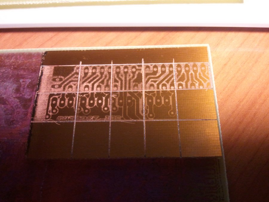

ich bin gerade etwas verwirrt, weil meine Versuche eine PLatine zu ätzen
heute deutlich in die Hose gegangen sind...
Ich habe vor mehreren Jahren schoneimal ein paar kleine Platinen geätzt.
Das ging noch mit einer Halogen-Schreibtischlampe und entsprechend
langer Belichtung.
Da ich nun eine große Platine gertigen möchte, habe ich mir ein
Belichtungsgerät gegönnt (Proma Belichtungsgerät 1, 4x8W U Röhren).
Als PLatine kam eine neue Bungard PLatine von Reichelt zum Einsatz. Nach
dem die hinüber war, habe ich es nocheinmal mit einem Reststück des
alten noch vorhandenen Platinenmaterials versucht. Ohne Erfolg.
Vorgehen/Beobachtungen:
1. Platine mit Laserdrucker auf Folie gedruckt. Blickdichtigkeit war
damals mit Tintenstrahldrucker besser, aber sollte noch ok sein.
2. Platine 60s belichtet.
3. Platine in Entwickler getaucht: 200ml Entwicklerflüssigkeit (200 ml
kaltes Wasser und 2g Entwickler, damals hatte ich warum auch immer 5g
und 50ml)
Es wurde sofort das Layout sichtbar, es war auch erkennbar, dass ein
bißchen mehr Deckraft im Ausdruck besser gewesen wär. Nach einer Minute
Platine entnommen ohne dass sich die Optik groß verändert hat.
Das Layout war zwar sichtbar, aber die Zischenräume zwischen den
Leiterbahnen sahen nicht nach Kupfer aus. Da war immer noch Fotolack
drauf.
4. Ab ins Ätzbad (Natriumpersulfat, 3g auf 200ml, geplant waren 2g auf
200ml)
Jetzt wurde das Layout - glaube ich - noch etwas deutlicher, nach 5
Minuten hatte sich nichts weiter verändert. Die Qualität der
Leiterbahnen war relativ schlecht, vermutlich wegen der Deckkraft des
Ausdrucks. Was mich nur verwunderte war, dass die Platine komplett
anders aussah als die alten die ich mal gemacht hatte. Bei denen kann
man eindeutig erkennen was Kupfer ist und was PLatinengrundmaterial.
Bei meinen heutigen versuchen sieht es irgendwie so aus, als würde
überall noch Fotolack drauf sein.
5. Platine aufgegeben, im Ätzbad liegen lassen und im Internet
recherchiert. Nach einiger Zeit sehe ich, dass das Platinengrundmaterial
vom Rand her sichtbar wird. Es wurde also doch noch etwas weggeätzt.
Weiteres Warten/Experimentieren zeigte, dass dann aber nach und nach
auch die Leiterbahnen angegriffen wurden.
Eine Belichtungsreihe mit neu angesetztem, diesmal viel stärkerem
Entwickler ging daneben. Leiterbahnen waren kurz sichtbar und lösten
sich dann auch komplett ab. Im Entwicklerbad (nicht neu angesetzt)
passierte dann gar nichts mehr.
Kann mir jemand Tips geben? Sollte nach dem Entwickeln nicht Kupfer zu
erkennen sein? Nämlich genau da wo die Kupferschicht weggeätzt werden
soll?

Und 60sec Belichtung ist auch zu wenig.
Ich mach mit dem Proma als Standard 4 min bei Folie von Tinte.
Bei mattierter Laserfolie braucht man eher noch mehr.

Sorry, Zahlendreher:
3g Entwickler auf 200ml Wasser (geplant waren 2g)
20 g Natriumpersulfat auf 100ml Wasser
Zur Belichtung: Ich habe eine Overheadfolie (kein mattes
Transparentpapier verwendet).
Ich habe auch einmal sogar 7 Minuten belichtet (das war der Versuch, wo
sich im starken Entwicklerbad gelich alles abgelöst hat).
Zum Belichten steht bei Reichelt: "Belichtungszeiten: 30W UV-Röhren
60-90s"
Im Thread Beitrag "Frust mit Belichtungsgerät." wird am Ende auch
1:20 als optimale Belichtungszeit angegeben...
Ich möchte es morgen mal folgendermaßen probieren:
- Layout mit Tintenstrahldrucker der Schwiegereltern drucken
- Belichtungszeit 1:20 min und 4 min testen
Aber ist es nicht seltsam, dass ich nach dem Entwickeln nicht das blanke
Kupfer sehe? Ist hier nicht schon das Problem lokalisiert? Also
Entwickler falsch angesetzt?

Wenn sich der Lack komplett nach kurzer Zeit bei lichtdichter Folie
ablöst, war der Entwickler viel zu stark angesetzt.
Bei korrekt konzentriertem Entwickler kann die Platine ohne Probleme
ein paar Minuten länger im Entwickler liegen, ohne das sich das Layout
gleich komplett auflöst.

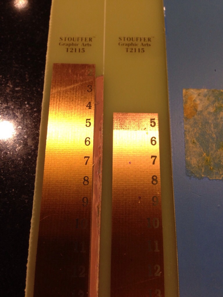

Ich belichte mit 4x9W 20-25s. Abstand der Lampen ca. 6cm
(Tusibelichter).
Mit NAPS tut sich bei Zimmertemperatur nicht viel. Du must das schon auf
45-55° aufheizen und da dauerts auch noch ~5Min. bis da alles weg ist,
was weg soll.
von Axel S. (a-za-z0-9)

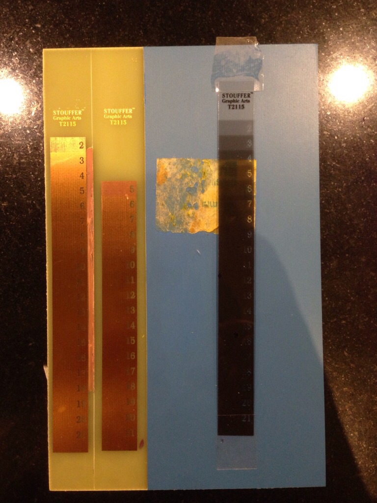

Deswegen macht man ja mit neuem Equipment immer zuerst mal eine
Belichtungsreihe. Dazu schneidet man sich Schnipsel (so ca. 2x2cm²) aus
dem Platinenmaterial und belichtet die mit einem repräsentativen
Ausschnitt des Layouts. Und zwar in exponentieller Abstufung. Für den
ersten Test kann man ruhig "ganze Blendenstufen" (Fotografen kennen den
Ausdruck) verwenden und die Zeit jeweils verdoppeln. Also z.B. 30s, 60s,
120s, 240s. Dann sucht man sich die zwei Schnipsel mit dem besten
Ergebnis und macht über diesen Bereich nochmal eine Reihe mit halben,
höchstens drittel Blenden Abstufung.
Es ist allerdings wichtig, immer nur einen Parameter zu ändern. Also den
gleichen Ausdruck und gleichen Entwickleransatz verwenden. beim
Entwickler ist neben der Konzentration auch die Temperatur wichtig. Also
am besten bei Zimmertemperatur arbeiten, das kann man am einfachsten
reproduzieren.
Fertig ätzen muß man nicht. I.d.R. reicht es, nur anzuätzen. Weil man ja
nur sehen muß ob der Fotolack nach der Entwicklung auch wirklich ab war.
Wenn man die zeit hat, ist komplett ätzen aber nicht verkehrt. Da kriegt
man auch gleich einen Eindruck wie stark die Unterätzung ist.

Es gibt klare und mattierte Folie für Laser!
> 60-90s"
Ich hab den Belichter2, deshalb ähnliche Werte.
Mach eine Belichtungsreihe. Mit 4min bin ich auf der sicheren Seite.
Wenn du nicht genug belichtet hast, siehst du auch kein Kupfer.
Entwickle ruhig 2min.

Faustregeln 1g Entwickler pro 100ml Wasser. Ich mache hier immer 1L
Fertig und fülle es in einen Behälter von wo aus ich immer die
Entwicklerschale befülle.
Für das entwickeln gibt es keine feste Zeit! Da sind zu viele Parameter
die Einfluss auf die Zeit haben. Bei mir dauert das entwickeln max.
30sec.
Behauptungen das es 1min dauern muss sind Unfug!
Ich bewege die Platine im Entwicklerbad und streiche auch Vorsicht
darüber. Sobald ich die Konturen scharf und deutlich erkennen kann,
kommt die Platine raus.
Was auch noch wichtig zu erwähnen ist, das man keinesfalls mit warmen
Wasser die Platine ausspülen sollte. Das gibt dem restlichen Entickler,
was noch auf der Platine ist, nochmal einen boost!
Sobald die Platine dann ins Naps Bad gesetzt wird, sollte sich nach sehr
kurzer Zeit die Farbe auf der Platine ändern, wenn nicht, dann ist da
noch Lack drauf.
Das unkritischte ist das ätzen. Viel kritischer ist die
Belichtungsvorlage und das Belichten selbt. Die Folie musst Du so
bedrucken, das die gedruckte Seite auf die Platine kommt. Auch sollte
die Folie schon auf die Platine gepresst werden.

von Stefan (Gast)

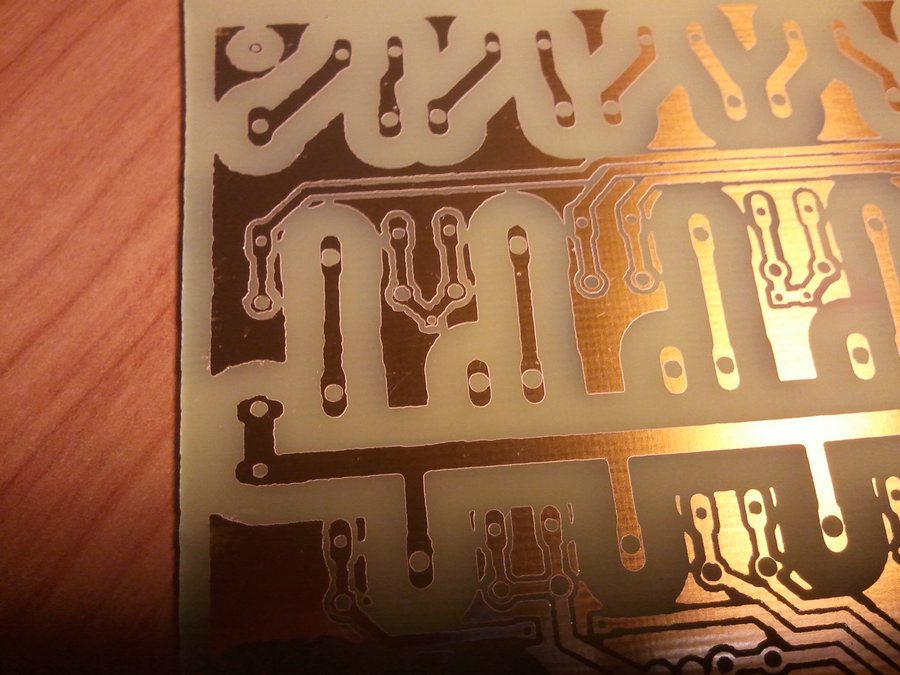

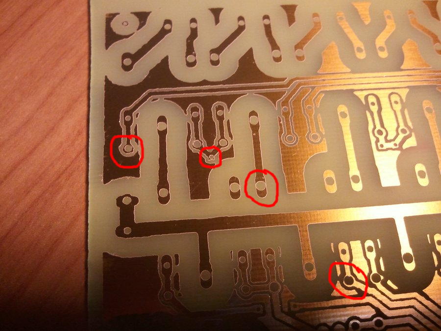

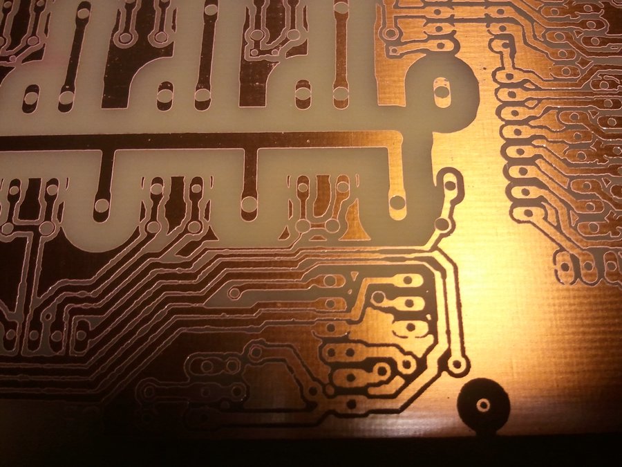

wieder einen Tag verbraten.. mit folgenden Erkenntnissen:
- Mehrfach übereinanderdrucken macht mein Drucker nicht mit, da Einzug
zu ungenau (wie auch schon von Conny G. vorhergesagt).
- Übereinanderlegen ist m.E. auch Mist. Kurz probiert aber gar nicht
erst belichtet, da bei feinen Strukturen praktisch nicht möglich
- Beleichtungsreihe gemacht, altes Platinenmaterial von vor 3 Jahren,
die Bungard Platine war ja schon komplett dahin...):
[s] <->  [min]
1. 445  7,4
2. 318  5,3
3. 227  3,8
4. 162  2,7
5. 116  1,9
6. 83  1,4
7. 59  1
8. 42  0,7
9. 30  0,5
Alle nacheinander belichtet, dann zusammen für ca. 1 min ins
Entwicklerbad (zuvor 500 ml mit 5g NaOH angerührt).
Probe 5 sah am besten aus. Bei den Proben 1-4 waren die Leiterbahnen
schon dünner und die Konturen stark abgerundet/unscharf. Bei den Proben
8 und 9 war nicht viel zu erkennen.
Da ich nicht mehr viel Naps habe, habe ich mit diesen Probestücken
keinen Ätzversuch gemacht.
Also von gleichem Platinentyp nocheinmal das Ziel-Layout mit 1,9 min
belichtet, in neue Entwicklerlösung aus gleichem Anmischvorgang wie
zuvor verwendet.
Leiterbahnen wurden zwar erst nur langsam sichtbar, waren aber dann nach
ca. einer Minute komplett scharf erkennbar.
Dann abgespült und ins Ätzbad (400 ml Wasser, 80g Naps), Temperatur ca
42° laut Thermometer, aber ich glaube es war zwischendurch auch mal
etwas wärmer, das Thermometer kann laut Skala nur bis 50° und hörte bei
ca 42. immer auf hochzulaufen...).
Temperatur durch halten über warmen (alten) Waffeleisen versucht zu
halten.
Nach längerer Zeit kann ich am Rand Platinenmaterial sehen. Dann gehts
extrem langsam weiter. Insgesamt war die Platine über eine Stunde im
Ätzbad. Großflächiges wurde zuerst weggeätzt, feinere Zwischenräume
praktisch gar nicht. Manche feine Strukturen wurden aber sogar überätzt.
Dann Platine abgespült, den Rest Naps für ein neues Bad genutzt und
nochmal rein. Hat aber im wesentlichen nicht viel genutzt (ich dachte
die Lösung ist evtl verbraucht, da schon recht blau).
Habe gerade nochmal (ca 30min später) nachgesehen. Sieht schon viel
besser aus, fast alles was weg soll weggeätzt, leider auch teilweise
etwas von dem das da bleiben sollte.
Nachdem ich beim Drucken fast verrückt geworden bin, lässt sich jetzt
zumindest sagen, dass die Druckqualität wohl ausreicht (wie Axel
Schwenke ja schon angedeutet hat).
Was könnte jetzt noch die Ursache sein?
- Zu kurz entwickelt?
- Ätzbad nicht richtig temperiert?
- Zu wenig Ätzflüssigkeit für die Kupfermenge?
- Naps über die Jahre "schlecht geworden"?
- oder vielleicht doch noch etwas zu kurz belichtet?
von Stefan (Gast)
Hier noch ein paar Bilder der Belichtungsreihe (hatte ich im Anschluss
doch nochmal für ein paar Minuten in das schon etwas zu kalte Ätzbad
gelegt)
und die echte Platine.
VG Stefan

von MaWin (Gast)
Sooo schlecht sind die Platinen nicht. Keine Löcher in den
Kupferflächen, die Fehler sehen vor allem nach mangelndem Andruck der
Vorlage auf das Basismaterial aus.
> Kupferflächen
Wenn nicht ausreichend belichtet wird gibt es die auch nicht ...
Zum Ausgleich dafür ist das Ätzen - bzw. wo geätzt wird  - nur bedingt
steuerbar ...

von Conny G. (conny_g)
> gelegt)
> VG Stefan
Stimme zu, dass 5 am besten passt.
Also ich würde sagen, dass der Kontrast der Vorlage nicht gut genug ist.
Du müsstest warscheinlich etwas länger belichten um den Photolack in max
2-3 min zu entwickeln sodass er auch ganz weg ist.
Die lange Ätzzeit weist darauf hin, dass der Photolack noch nicht ganz
weg war.
Und wenn man dann länger ätzt um das zu kompensieren, dann wird der Rest
des Photolacks auch angegriffen.
Und das Ergebnis ist umso schlimmer je schlechter der Kontrast der
Vorlage ist.
Aber das hält der Kontrast der Vorlage nicht mehr her, was bleiben soll
wird auch schon zu stark angegriffen.
> Der Andruck sollte eingentlich gut sein. Der Deckel wird ja richtig fest
> draufgeklemmt und nach dem Entwickeln konnte ich sehr exakt das gewollte
> Layout sehen.
Nein, kannst du nicht. Das Laminat das Bungard verwendet, ergibt zu
wenig Kontrast, um das Ergebnis der Entwicklung mit bloßem Auge
beurteilen zu können. Deswegen ja der obligatorische Ätztest. In engen
Zwischenräumen kann sich sonst noch eine hauchdünne Schicht Fotolack
befinden. Die sieht man mit dem Auge nicht. Aber der Ätztest bringt es
an den Tag. Mit Positiv20 sieht das anders aus. Der ist dunkel-lila und
auf dem Kupfer gut zu sehen.
Stefan schrieb:
> Axel Schwenke schrieb:
>> 2. schlechtes Layout. Viel zu dünne Restringe um die meisten Bohrungen.
>> Unnötig dünne Leiterbahnen mit massig Luft drum herum. Auch beim Layout
>> gilt: nur so eng/dünn wie nötig. Wenn genug Platz ist, spricht nichts
>> gegen 85mil Vias/Pins und 35mil Leiterbahnen. Und 15mil Spacing.
> Leiterbahnen sind 40mil (außer in Engpässen). Pads sind 15..20mil. Ich
> nehme an 85mil war ein Tippfehler, dann überlappen sich die Pads
> benachbarter Pins.
Ich spreche von den Pins/Vias die ich oben eingekringelt habe. Warum
haben die so einen kleinen Restring? Selbst wenn man die Bohrungen genau
mittig plaziert (was man manuell sowieso nicht schafft) bleibt da
praktisch Null Restring. Und es ist kein Grund ersichtlich, warum die
Lötaugen so klein sind. Bei 100mil Abstand sind (runde) 85mil Lötaugen
problemlos nutzbar.
Dito die nutzlosen (weil nicht verbundenen) (GND?-)Polygone. Was soll
das? Anscheinend sind etliche Leiterbahnen mit massig Clearance versehen
(führen wohl hohes Potential). Statt den restlichen Platz mit
dysfunktionalen Polygonen zu füllen, hättest du lieber Lötaugen und
Leiterzüge dicker machen sollen (unten und mittig im Bild).
Gregor Ottmann schrieb:
> So, nachdem mir dieser Thread hier in den Tagen bis zur Lieferung meines
> Ätzzubehörs ernsthaft Sorgen gemacht hat, zeige ich jetzt mal was, was
> man nicht täglich sieht: Ein Vollanfänger bei seiner ersten Ätzaktion.
> Da ich lernfähig bin, ist diese Aktion eine Belichtungsreihe, das wurde
> hier ja hinreichend betont.
> http://youtu.be/KySVLmlDIIU
> Also, perfekt ist das noch nicht, weder vom Prozess noch von den
> verschiedenen Chemikalien her. Alles andere hätte mich beim allerersten
> Versuch aber auch sehr gewundert. :) Es ist noch kein Meister vom Himmel
> gefallen, aber ich bin willens, das jetzt zu üben.
Das sieht doch für den ersten Versuch nicht schlecht aus. Der eine oder
andere - manchmal auch dusslige - Fehler passiert schon bei den ersten
paar Mal. Wenn nicht beim ersten Mal, dann auch etwas später.
Man sieht sehr schön was einem die Belichtungsreihe bringt.
Wenn man auf die 20-30min Zeitaufwand dafür nicht so die Lust hat, kann
man auch einen Stouffer Graukeil verwenden:
http://www.asmetec-shop.de/images/infobox/Stoufferkeil-DB-D.pdf
Der deckt pro weiterer Stufe exakt soviel mehr bzw weniger ab dass man
mit festem Faktor von Stufe zu Stufe ausrechnen kann wieviel Aufschlag
oder Abschlag man bei der Belichtung geben will.
Anbei Fotos wie das aussieht. Da habe ich 2 Versuche nacheinander
gemacht, zuerst einen Streifen Schutzfolie abgezogen und mit einer
vermuteten Zeit belichtet, war offensichtlich zuwenig. Weiterer Versuch
mit Zeitaufschlag um 3 Stufen weiter zu kommen.
Ich habe mir ausgesucht mit der Belichtung im unteren Drittel der
Graustufen zu bleiben um so den nicht 100% deckenden Tonervorlagen
Rechnung zu tragen.
Man sieht hier auch, dass der Bungard Photolack einen sehr hohen
Kontrast abbildet, er kippt von einer Belichtungsstufe zur übernächsten
förmlich um, es gibt nur ein Feld Das hilft sehr um auch mit
mittelmäßigen Vorlagen in puncto Kontrast noch gute Ergebnisse zu
erreichen.
Man sieht übrigens auch, dass die Ziffern beim ersten Versuch deutlich
feiner herauskommen bzw beim zweiten etwas überbelichtet werden.
Heißt also: für feinere Strukturen muss man mit der Belichtungszeit
Richtung Minimum gehen. Und genau das kann man mit dem Graukeil perfekt
herausfinden.

von Marco S (Gast)
Meine Erkenntnis: Die Qualität der Vorlage entscheidet alles. Komisch
dass hier das Wort Tonerverdichter zu schwach gebraucht wird.
Gute Ergebnisse habe ich auch schon mit 4 Jahre alten nicht-Bungard
Material von Reichelt erzielt; mit einem Ausdruck aus dem Filmbelichter.
Prinzipiell setze ich 10g/l Entwickler an. Wenn sich nach 2 Minuten und
vorsichtigen Abreiben kein Kupfer zeigt, schütte ich noch mal 5g NaOH
dazu. Meistens klappt es dann. Und wenn es wie verloren aussieht,
schmeiss ich es dennoch in die Ätzplörre, und wundere mich, warum es
trotzdem funktioniert.
Vorlagenerstellung                         Zeitfenster (Basis 3:30)
Ausdruck LaserJet4                         +- ein paar Sekunden
Ausdruck Canon Laser + Tonerverdichter     + 1 Minute
Filmbelichter                              + 5 Minuten kein Problem
Das sieht zwar gut aus, aber es hat einen Haken:
Der Graukeil ist nicht auf der gleichen Folie gedruckt wie das Layout.
Verschiede Kunststoffe können im UV aber sehr verschiedene
Absorptionswerte aufweisen, ohne daß man das mit bloßem Auge auch nur
ahnt.
foo schrieb:
> ahnt.
Ja, das stimmt, das ist ein Parameter, den man dabei nicht erfasst.
Conny G. schrieb:
> foo schrieb:
>> ahnt.
Habe mir gerade nochmal kurz im Video von zappes angeschaut, wie der
Belichtungszeitunterschied zwischen Doppel- und Einfachfolie ausfiel und
es sieht mir danach aus als würde das bei seinem Test etwas weniger eine
Belichtungsstufen von 30 Sekunden ausmachen, also knapp 30 Sekunden mehr
von 150 Sekunden bei doppelter Folie, das sind 15-20%.
von Gregor O. (zappes)
Dazu kommt allerdings noch, dass die doppelte Folie offensichtlich den
Kontrast versaut - der Bereich, in dem das Ergebnis noch OK ist, ist bei
der einfachen Folie drastisch größer als bei der doppelten. Das wäre
dann noch eine Eigenschaft des Kunsstoffs, die man nicht nachbilden
kann, wenn man den Keil nimmt.
von Dieter F. (Gast)
Prima, da sieht man recht gut, dass man bei einer einigermassen
lichtdichten Maske belichten kann bis der Arzt kommt (na, ja - ziemlich
lange halt) und die Strukturen (die Zahlen) sind immer noch gut.
Ich bleibe dabei: Einigermaßen lichtdichte Vorlage (meinetwegen 2 Folien
- jeweils mit der bedruckten Seite zur Platine hin - sauber aufeinander
legen) 5 Minuten belichten, beim Entwicklungsvorgang (Latex-Handschuhe)
vorsichtig nachhelfen und alles wird gut.

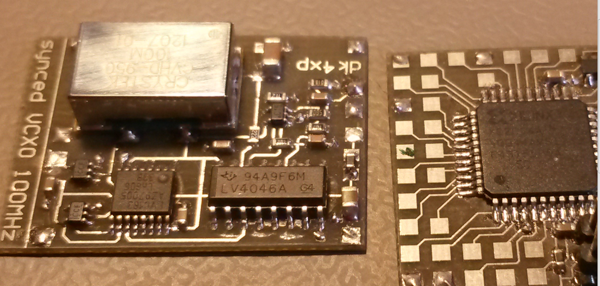

von Gerhard H. (ghf)
herbert schrieb:
> Deckung nachher ist ...also ohne Lupe schaffe ich das nicht. Manchmal
> verstehe ich nicht , warum man sich ohne Not bei ausreichend Platz mit
> so dünnen Leiterbahnen herumschlägt. Deine Vorlage hätte ich in Sprint
> in den Hintergrund geladen und nochmal überarbeitet. Zur Arbeits weise:
Ich verstehe echt das Problem nicht. Wenn man seinen Prozess im
Griff hat, sind 8 mil Leiterbahnen auf Bungard nun wirklich
überhaupt kein Problem. Und mit Offsetfilm aus der nächsten
Druckerei (via .PDF) ist auch 4 mil kein Problem. (5-10€ / Din A4)
Das hier sind 8 mil Leiterbahnen, 0603, sot23-5:
< http://www.hoffmann-hochfrequenz.de/downloads/DoubDist.pdf  >
Seite 14 von 15.
Altium-Designer, OKI DIN A3-Buntlaser (irgendwas mit 851),
Zweckform-Folie, Gesichtsbräuner 16 Min., 5 mm Glas,
Bungard, 2.5 Plastiklöffelchen NaOH / l zum Entwickeln,
Persulfat in einer hitzefesten Glasschüssel auf dem Elektroherd.
Seno-Glanzzinn.
Zum Kaufen der Schüssel habe ich eine Europakarte mit ins
Kaufhaus genommen. Ideal ist, wenn die Karte 4 mm über dem Boden
schwebt. Wenn sie höher ist, braucht man unnötig Ätzlösung, wenn
sie auf dem Boden liegt, verkratzt man bei 2-seitigen Karten
die Unterseite. Die Karte liegt nur an den Ecken auf.
Und wenn die Chinesen mit ihrem Neujahrsfest fertig sind, bekommen
sie das Layout genau so.
Wenn eine Leiterbahn nur Durchgang hat weil nicht die ganze
Breite aus Löchern besteht, das kann's ja wohl auch nicht sein.
Und noch ein paar Punkte aus dem thread:
Man wischt nicht auf der Platine herum beim Entwickeln. Nicht
mit dem Pinsel und nicht mit dem Handschuh. Man schleppt Staub
mit und der macht Haarrisse. Stattdessen belichtet man ein paar
Stücke Platine vollständig und probiert, wieviel NaOH man braucht
um das in einer knappen Minute komplett zu entwickeln. Später
nimmt man 1.5 mal so viel. Das passt dann einfach.
Nach dem Ätzen kann man die Brühe auch noch zum Strippen
des Resists benutzen ( nach Belichtung ohne Maske). Das
wird viel besser als Aceton, Alk oder was auch immer.
NaOH verseift auch irgendwelches Fett von den Fingern.
Bungard hat die Platinen sauberer bekommen als wir das je könnten.
NaOH nachschütten geht garnicht. Dort wo die Körnchen landen
hat man später Löcher, auch wenn's dort nicht mal belichtet ist.
Die Kristalle wegzufegen zerkratzt den Lack.
Dass die Entfernung quadratisch eingeht gilt nur für Punktquellen.
Ein Gesichtsbräuner, der größer ist als die Platine, der fällt da
nicht drunter.
Gruß, Gerhard

Wenn man seinen Belichtungs- und Entwicklungsprozess im Griff hat,
dann existiert kein Restschleier. Null!
Wenn es einen gibt, dann hat man davor Fehler gemacht. Und dann
wäre ich gern mal Mäuschen, wenn jemand versucht, mit seinen Gummi-
handschuhen den Schleier zwischen den Pads eines TSSOP wegzumachen.
TSSOP geht mit Bungard und Laserdrucker völlig problemlos.
Problemloser als die Kamera eines Galaxy und meine Handlöterei unterm
Mikroskop. Der fette 4046 ist ein SO-16.

Es sind zwar inzwischen zwei Monate vergangen, aber ich bin erst jetzt
dazu gekommen, nochmal eine saubere Belichtungsreihe mit neuem
Basismaterial durchzuführen.
- Basismaterial Bungard (neu gekauft)
- 4-10 Minuten belichtet (mindestens 4 Minuten war
Bungard-Datenblattangabe für ISEL Belichter)
--> Alle Proben sehen viel besser aus als alles was ich im Januar
rausbekommen habe. 4 Minuten sind gut.
Insgesamt ist aber die Belichtungszeit scheinbar sehr unkritisch. Auch
die 7 Minuten-Probe sieht noch akzeptabel aus.
Fazit: Die Bungard-Platine vom Januar habe ich mit 1 Minute viel zu kurz
belichtet (wurde ja schon hier geklärt). Die anderen Platinen (no-name,
teilweise neu, teilweise >1a alt) waren offenbar Schrott. Mit den neuen
Platinen gibts überhaupt kein Problem.
Danke euch allen und sorry für den riesen Thread nur wegen
Schrott-Platinen...
