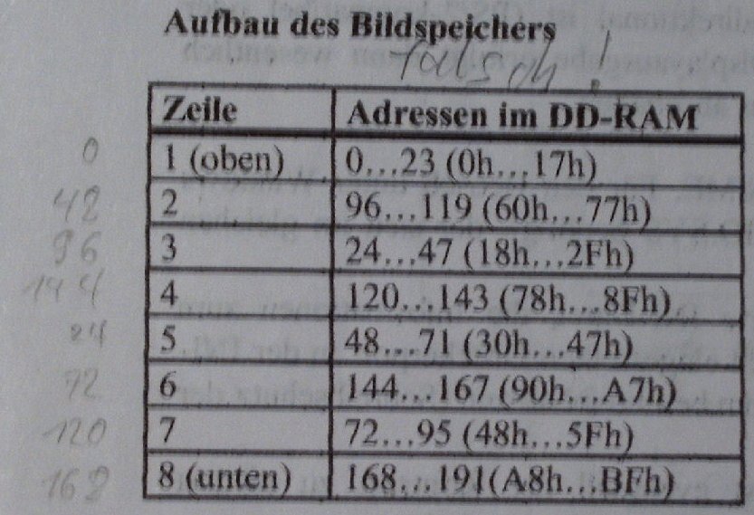

Jedoch scheint in dem Locate x,y-Macro ein kleiner Fehler zu sein:
Im RAM-Ringpuffer werden doch vor dem eigentlichen auszugebenen
Zeichern die DD-Ram-Addr. des LCD hinterlegt. Bei mir ergibt sich
jedoch folgende Zuordnung:
Locate 0,0 -> Addr.0x00 lt. Datenblatt Zeile 0
Locate 1,0 -> Addr.0x30 lt. Datenblatt Zeile 2
Locate 2,0 -> Addr.0x60 lt. Datenblatt Zeile 4
Locate 3,0 -> Addr.0x90 lt. Datenblatt Zeile 6
Locate 4,0 -> Addr.0x18 lt. Datenblatt Zeile 1
Locate 5,0 -> Addr.0x48 lt. Datenblatt Zeile 3
Locate 6,0 -> Addr.0x78 lt. Datenblatt Zeile 5
Locate 7,0 -> Addr.0xA8 lt. Datenblatt Zeile 7
Ich habe es bisher nur trocken durchpropiert, jedoch nicht getestet.
Hab ich irgendwo nen Denkfehler??
Gruß Rudi
von Hannes L. (hannes)
Es gibt vermutlich verschiedene Versionen dieses Displays. Das
Datenblatt, welches ich von Pollin habe, stimmt nicht mit der Realität
meiner Displays überein. Siehe Anhang (Datenblattauszug): mein Display
(und daher auch mein Locate) hat die Aufteilung, die links mit
Bleistift nachgetragen wurde.
Falls deine Displays anders organisiert sind, dann musst du Locate an
deine Displays anpassen. Wenn du anhand meiner Aufteilung den Algo
ermittelt hast, dürfte das kein Problem sein.
Viel Spaß...
