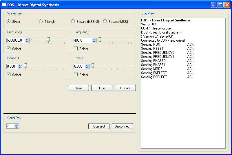

Bei meinem Design funktioniert das so, dass ich per PC die Frequenz,
Phase und Kurvenform einstellen kann. Dazu hab ich ein PC Programm
geschrieben, welches die Werte für die Register schon richtig
ausrechnet und dann einfach über die Virtuelle serielle Schnittstelle
an den Controller überträgt. Dieser schickt das ganze dann einfach über
SPI an den AD9833 weiter.
mfg
Andreas
PS: Im Anhang ist ein Bildchen vom PC Programm.
