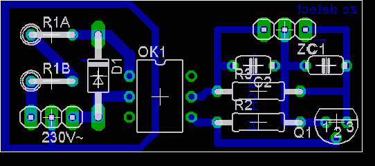

Hallo Hendrik,
ich bin mir nicht sicher, aber ist die Leiterbahn auf dem Layout
(http://www.hoelscher-hi.de/hendrik/light/dmxdimmer/zc_best.gif), die
unter dem MOC durchgeht nicht zu nah an der Niederspannungsseite? Wenn
ich das mal so Pi-mal-Daumen abschätze sind das keine 7mm und somit
nicht zulässig. Nicht das das so noch jemand nachbaut. Wenn ich falsch
liege, klärt mich bitte auf.
Thomas
von Sven F. (Gast)
wenn er sie auf PE legt ist das schon ok sogar noch ne
sicherheitsmaßnahme dich auch gerne bei prof. geräten verwendet wird
ist sie nicht verwendet naja dan wirds knapp bei den triac modulen hat
er auch ne leitung mit durchgeführt nur diese ist sicher an pe geführt
meiner meinung nach durch die befestigungschraube! vorausgesetzt diese
liet daran.
mfg sven

Zu meinem Layout:
In meinem Einsatzszenario wird durch lüfter staub und Dreck eingesogen.
Kombiniert man das noch mit Hazer/Nebelfluid hat man eine leitfähige
Pampe, die einem ohne PE-Rail nach ein paar Jahren mal schnell die
ganze DMX-Chain abschießt... (Da helfen auch 2cm Abstand auf die Dauer
nicht ;-)
