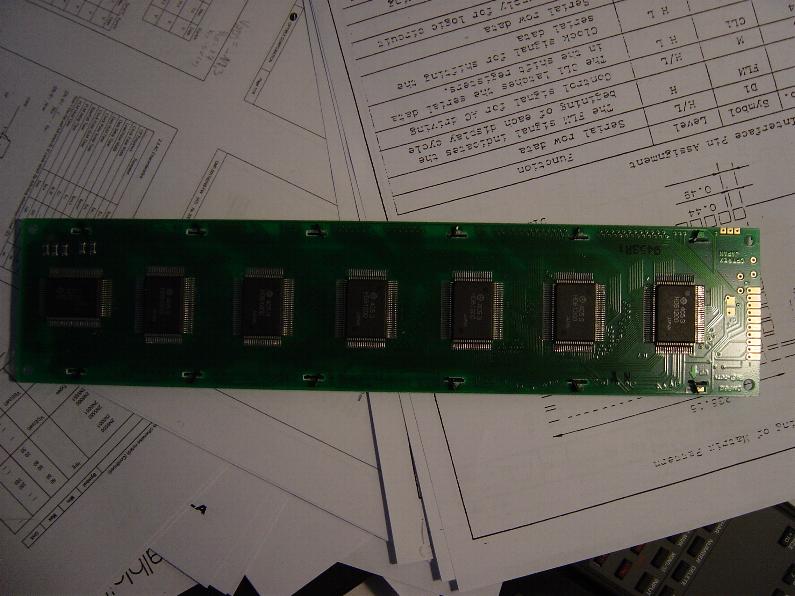

ich habe ein Optrex DMF 612 bei mir zuhause rumliegen und würde dieses
gerne mit einem ATmega 32 betreiben. Mein problem liegt darin, dass ich
kein Datenblatt habe und somit auch die Pinbelegung nicht kenne.
Ich habe den Tip bekommen, es waere ähnlich dem LM 211, aber dieses hat
2 mal zehn pins meines nur einmal zehn und einmal drei.
Vielleciht ist meins nicht in zwei hälften aufgeteilt...???
Kann mir irgendjemand weiterhelfen??
Waere extremst dankbar!
Vielen Dank schonmal
Michael
von Michael Schreiber (Gast)
hier noch ein Bild von der Rückseite.

Ich habe mal in meinen alten Unterlagen gewühlt und bin fündig
geworden:
Es ist tatsächlich ein Optrex DMF-612
pin1 - 10 sind 1=ser. Pixeldaten, 2=Vert-Sync, 3=M-Clock ( halbe
Bildwechselfrequenz) , 4=Hor.Sync, 5=Pixeltakt, 6 not connected, 7=
+5V, 8=GND, 9= ca. -15V und 10 not connected

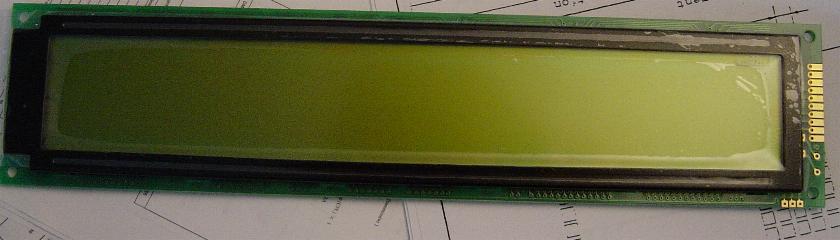

Angehängt ist ein Foto des LCD mit dem erwähnten Programm
YIG-Filter.asm, das ein breitbandig abstimmbares YIG-Filter ( 1,8-26
GHz ) als Spektrumanalyzer ausnutzen sollte, hab aber seit damals nicht
weitergemacht.
Die drei Lötpunkte seitlich sind vermutlich für eine optionale
Hintergrundbeleuchtung mit Leuchtfolie, die bei meinen 4 Exemplaren
aber fehlt

von Christoph Kessler (Gast)
Hallo Michael
Das Bild bleibt nicht stehen, es muß wie auf dem Fernsehschirm ständig
wiederholt werden. Die Pixeldaten entsprechen dem Videosignal, und
Hor/Vert-Impuls den gleichen Signalen bei Video. Mit dem M-Takt wird
die Polarität aller Spannungen am Flüssigkristall ständig umgepolt um
irgendwelche elektrolytischen Wanderungen zu vermeiden. Normalerweise
wird dazu der Vertikalimpuls mit einem Flipflop auf eine symmetrische
Schwingung der halben Vertikalfrequenz geteilt. Dieses Flipflop sitzt
oft schon auf der Displayplatine, beim DMF612 fehlt es aber.
Die ICs auf der Platine können immer nur eine Zeile speichern, kein
ganzes Bild
73
