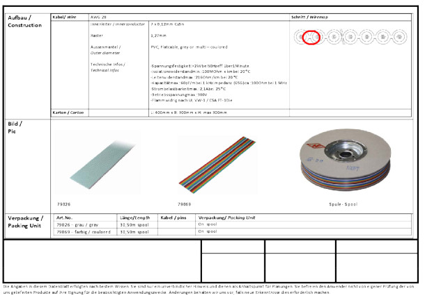

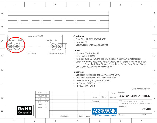

Guten Abend, Ich bin schon länger am Suchen von geeigneten Verbindungen von Stiftleiste <-> Stiftleiste Stiftleiste <-> Buchsenleiste Buchsenleiste <-> Buchsenleiste und die geeigneten Stecker mit zugehöriger Gehäuse habe ich auch gefunden: Buchse: http://www.digikey.at/product-detail/de/87667-3/A3000-ND/29805 Stecker: http://www.digikey.at/product-detail/de/102095-2/A25950CT-ND/456257 oder http://www.digikey.at/product-detail/de/5-102095-4/A33420CT-ND/1117914 Stecker sowie Buchse passen beide in folgende Gehäuse-Serie: 1-polig: http://www.digikey.at/product-detail/de/7-87499-2/A26962-ND/275907 und >1-polig: http://www.digikey.at/product-detail/de/87499-3/A3011-ND/29904 Mein Problem besteht nun darin, dass ich zwar geeignete Flachbandkabel gefunden habe: http://www.digikey.at/product-detail/de/AWG28-40%2FF-1%2F300-R/AE40B-300-ND/2391659 diese sind jedoch nur mit einer Länge von 90m bzw. bei Farnell http://www.newark.com/alpha-wire/3550-mc005/flat-cable-10cond-100ft-26awg/dp/02F6640 mit 30m zu erhalten. Die Kontakte würde ich löten, da eine Crimpzange extrem teuer ist. Das tolle an jenen Flachbandkabeln ist, dass diese im Gegensatz zu herkömmlichen Flachbandkabeln keinen "Steg" zwischen 2 Adern haben, man kann das Kabel also in schmälere aufteilen, ohne dass man es erkennen kann. (So bräuchte ich nur ein breites kaufen und könnte es für alle Gehäuse verwenden.) Kennt irgendjemand eine Bezugsquelle bzw. einen Alternativnamen für jene Flachbandkabel, mir würden nämlich auch 5m ausreichen. Mfg Michael

Danke für die Rückmeldungen! Flip B. schrieb: > Zangen gibt > es auch sehr günstig, sind universal geeignet für alle crips ohne > isolation. Das was mir an einer billigen Zange nicht gefällt ist a) die Qualität b) der Pressdruck Rufus Τ. Firefly schrieb: > Das ist stinknormales Flachbandkabel, halt die Ausführung mit bunten > Einzeladern. Nein eben genau nicht. Der Unterschied ist der von mir angesprochene Steg - eingezeichnet im Anhang. Mfg Michael EDIT: Dateianhänge zusätzlich als *.jpg, da die *.pdf zumindest bei mir nur im Google-Cloud-Speicher angezeigt werden.

Der wesentliche Unterschied zwischen Deinen beiden Flachbandkabeln ist nicht irgendein Steg, sondern das Rastermaß. Dein "spezielles" Flachbandkabel ist im 1mm-Raster, während das "stinknormale" im 1.27mm-Raster ist.
Achso! Danke, nun ist der Unterschied klar. Wie war das mit dem Wald und den Bäumen ... Nur schade dass diese Flachbandkabel (fast) nur in Grau erhältlich sind. Digikey und Conrad (als Meterware bestellbar) bieten auch kurze Kabel an. Vielen Dank für deine Hilfe! Mfg Michael
Die verlinkten Steckverbinder haben aber ein Raster von 2,54mm, wozu üblichrweise das 1,27mm-Flachbandkabel passt. Das 1mm-Flachbandkabel würde ich eher bei Steckverbindern im 2mm-Raster erwarten. Gut, wenn man ohnehin das Kabel aufdröseln muss um Einzelkontakte zu vercrimpen, dann ist das Rastermaß des Kabels egal, aber mit den verbreiteten Schneid-Klemm-Verbindern, die es preisgünstig sowohl als Wannenstecker als auch als Buchsenleiste gibt, ist das Konfektionieren ohnehin viel einfacher?! Übrigens ist eine Crimpzange für diese Einzelkontakte auch nicht soooo teuer. Kostet z.B. bei Segor 24,90 € unter der Bezeichnung CR-Zange0,12-0,5mm². Man kann die Kontakte notfalls löten, aber so ganz einfach ist's nicht. Zum Einen neigen die dünnen Drähtchen im Flachbadkabel dazu, direkt neben der Lötstelle abzubrechen und zum Zweiten muss man sich höllisch vorsehen, dass beim Löten kein Zinn in die Buchsenkontakte kommt - und das schafft das Zinn wegen des Kapillareffekts ziemlich leicht. Ich weiß das aus eigener Erfahrung...
