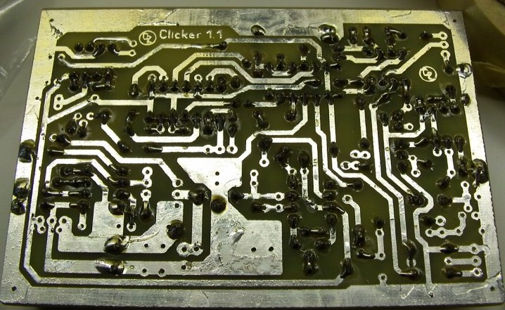

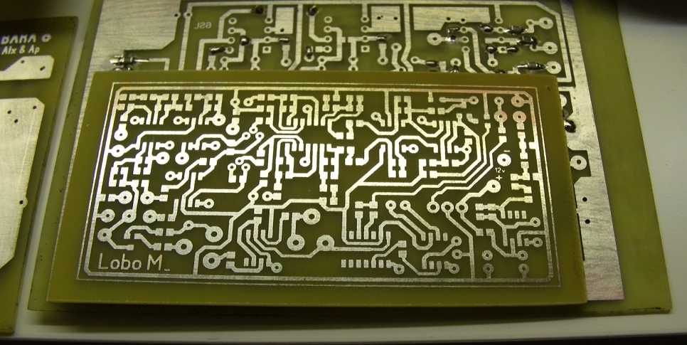

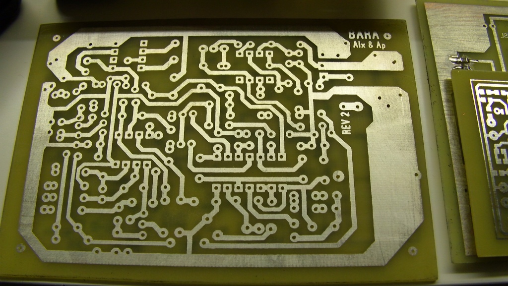

das erste bild ist mit üppig aufgeschmolzener paste per lötkolben sieht nicht so toll aus aber pervers geil zu löten die anderen bilder sind mit aufgefönter paste per heißluftpistole aber nicht über den punkt hinaus der unterschied eben so wie Matthias L. bereits erleutert hat die hab ich sogar noch mit tonertransfer gemacht bin aber derzeit am hin und her wechseln von foto oder tonertransfer je nach dem was mir noch so an material entgegenfällt beim schubladen öffnen

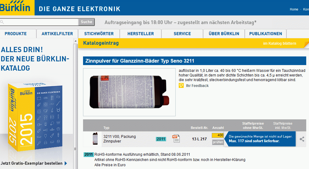

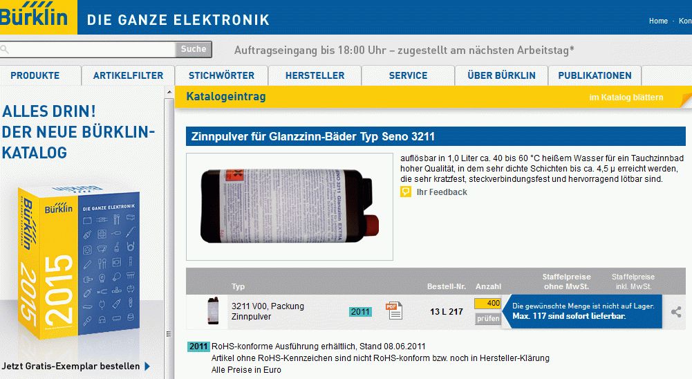

Gregor Ottmann schrieb: > Wieso, das wurde doch weiter oben schon mal erwähnt? Bürklin hat das > Zeug im Sortiment. Das ist sooo nicht ganz richtig. Bürklin hat es auf der Webseite. Nach tel. Rücksprache ist dieser Artikel zur Zeit nicht lieferbar. Ab wann er wieder lieferbar ist konnte mir nicht mitgeteilt werden. Das kann heißen: Womöglich ist es auch hier nicht mehr erhältlich. Im weiteren wäre Bürklin nur mein Plan B; da ich aus Österreich bin, wird eine Bezugsquelle in AT bevorzugt. lg, Nick
ElektroNick schrieb: > Gregor Ottmann schrieb: >> Wieso, das wurde doch weiter oben schon mal erwähnt? Bürklin hat das >> Zeug im Sortiment. > > Das ist sooo nicht ganz richtig. Bürklin hat es auf der Webseite. Nach > tel. Rücksprache ist dieser Artikel zur Zeit nicht lieferbar. Ab wann er > wieder lieferbar ist konnte mir nicht mitgeteilt werden. Das kann > heißen: Womöglich ist es auch hier nicht mehr erhältlich. > Im weiteren wäre Bürklin nur mein Plan B; da ich aus Österreich bin, > wird eine Bezugsquelle in AT bevorzugt. > > lg, Nick Laut "prüfen" Button müssten sie es aber haben (sogar 10-fach). Entweder hat Bürklin hier ein nicht funktionierendes Auskunftssystem oder man hat dir was falsches erzählt. Bei Conrad beispielsweise hat diese Möglichkeit der Überprüfung eines Filialartikels bisher immer zuverlässig funktioniert. Keine Ahnung was da bei Bürklin los zu sein scheint.

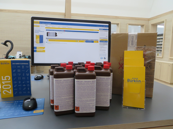

Wenn mir jemand das Experiment finanziert, fahre ich kurz rüber (Bürklin ist etwa 200 Meter von meinem aktuellen Aufenthaltsort entfernt) und kaufe welches. ;)
Hallo ElektroNick, wir haben den Artikel derzeit auf Lager und liefern auch für eine Versandkostenpauschale von 5,90 € netto, bzw. 7,02 € brutto innerhalb von maximal drei Tagen nach Österreich. Alternativ kann er aber auch in unserem Laden abgeholt werden, wie du auf dem Foto sehen kannst. ;-) Schöne Grüße vom Bürklin Team / AF

Andreas F. schrieb: > wir haben den Artikel derzeit auf Lager Das ist doch aber die fertig angemischte Lösung und nicht wie in der Artikelbeschreibung das Pulver, oder? ElektroNick schrieb: > Mal abwarten, was der Timm noch zu berichten hat ... Habt ihr kein Telefon? Ich bin in der Woche unterwegs und hab keine Zeit, dem hinterherzutelefonieren.
Michael schrieb: > Als "Rohware" hält es theoretisch ewig, aber angerührt ca. 6 Monate ohne > Qualitätsverlust. > Am besten nimmt man "Pressflaschen" aus der Fotochemie um die Luft > rauszudrücken und vor Sonnenlicht zu schützen. Ich lagere es in einer Glasflasche mit Bügelverschluss in einem dunklen Schrank und selbst nach ca. 1 1/2 Jahren tut es noch. Es hat allerdings 1-2 cm weiße Ablagerung am Boden, da fällt irgendwas aus und löst sich auch nicht mehr mit Schütteln. Und die Oberfläche der Verzinnung ist inzwischen eher matt, lässt sich mit einem Tuch aber schnell aufpolieren. Würde also sagen, jetzt ist es wirklich langsam am Ende.
Hi, Timm Thaler schrieb: > Das ist doch aber die fertig angemischte Lösung und nicht wie in der > Artikelbeschreibung das Pulver, oder? Würde mich sehr wundern... Da die Lagerungszeit der Lösung -im Gegensatz beispielsweise zum Fe(III)Cl- arg begrenzt ist. Zudem ist die Haltbarkeit extrem von den Lagerbedingungen abhängig. Ich vermute das es sich daher nur um eine andere Verpackungsform für das Pulver handelt. Die "Folienbeutellösung" ist ja nicht die Sauberste gewesen. Aus einer Flasche staubt es sicher weniger bneim Ansetzen. Evtl. ist die Flasche auch so bemessen das die genug Luft für einen Liter Wasser lässt, also das die gleichzeitig zur Aufbewahrung der fertigen Lösung genutzt werden kann, zum Ansetzen also nicht mehr das Pulver zum Wasser sondern das Wasser zum Pulver geschüttet wird. Das würde ein Stauben zudem weiter eindämmen! Von den Fotos her könnte es Passen. Aber Augenmaß ist ja immer so eine Sache. EDIT während des Schreibens: Habe mir gerade das Technische Datenblatt angesehen. Und dort steht: > Lieferformen > Best.-Nr. 3211V00 > ca. 90 g Pulverkonzentrat für 1 Liter Zinnbad in > lichtgeschützter 1000 ml Flasche, zum > einfachen Auffüllen mit Wasser. ISt also definitiv das Pulver und wie oben vermutet zum einfacheren Ansetzen und Auffüllen. Eigene Meinung: Da haben die mal eine Sinnvolle Umstellung gemacht! Gruß Carsten
