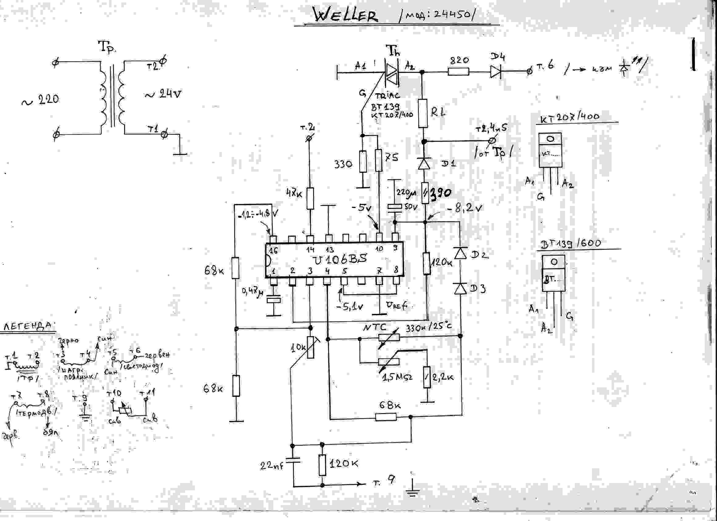

Stelle einen passenden Schaltplan sowie ein Foto der Reglerplatine zur
Verfügung.
Danke für Expertenrat
Gruß Klaus
von Klaus Schroeder (Gast)
Gruß Klaus
von Ede (Gast)
Genau dieses Problem tritt auf wenn die Schleife des
NTC-Temperaturfühlers oder des Temperatur-Potis unterbrochen oder
fehlerhaft ist.
Problem in meinem Fall: Die Regelung war mangelhaft. Die
Temp.-Einstellung hatte einen riesigen Totbereich /Hysterese zwischen
"LED an" und "LED aus". Die LED blinkte bei Annäherung an Solltemperatur
auch gar nicht mehr, sondern war entweder ganz an oder ganz aus.
Ursache:Das Trimmpoti auf der Platine hatte durch Oxidation einen zu
hohen Serienwiderstand, "Regelung" gabs keine mehr.
Lösung: Trimmpoti-Stellung markieren. Dann beherzt einige Male hin- und
herdrehen. Wieder in Ausgangslage einstellen. Problem beseitigt!
Vorsorglich sollte man gleich die beiden Elkos erneuern. Bei meiner
Station funktionierte es noch solala, aber einer (220uF/16V) war schon
halb ausgelaufen. Am besten Elkos mit höherer Temperaturklasse 105°C
einbauen, denn es wird in der Box ziemlich heiß.
von Ede (Gast)
P.S.: Der hier verlinkte Schaltplan ist leider an mehreren Stellen
falsch!
