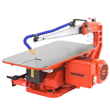

von eman (Gast)
anbei eine Säge für Laubsägeblätter ... Schon erschreckend wie unwissend
der (angeblich) hochbezahlte DAU von der Universität doch ist ...
Ideal geeignet für feine Arbeiten (Holzverbinder), nachträgliches
Schleifen ist überflüssig - nur die Kanten müssen abgezogen werden.
von Andreas (Gast)
Nennt sich Dekupiersäge, die Hegner ist natürlich was besonders Feines.
Bei mir musste die Proxxon reichen... Ist aber auch sehr gut.
von Udo S. (urschmitt)
Das ist eine Dekupiersäge. Ich wusste nicht, dass du einen Uniabschluss
hast, aber du musst dich nicht gleich als DAU bezeichnen, nur weil du
eine Laubsäge nicht von einer Stichsäge und einer Dekupiersäge
unterscheiden kannst, das kann noch werden, siehe die Links oben.
Und du meinst also der TO kauft sich wegen seiner 2 oder 4
Holzverbindungen eine Dekupiersäge für über 400 Euro?
SCNR
